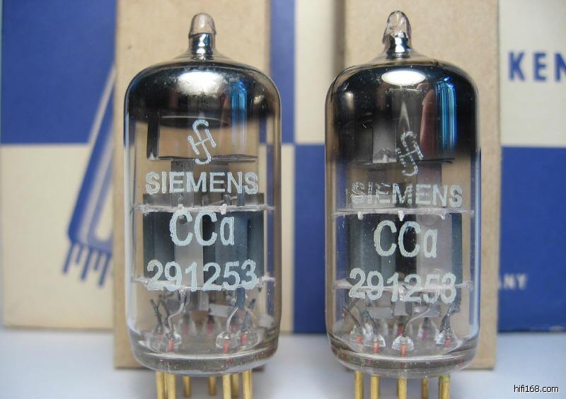

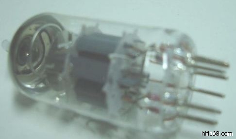

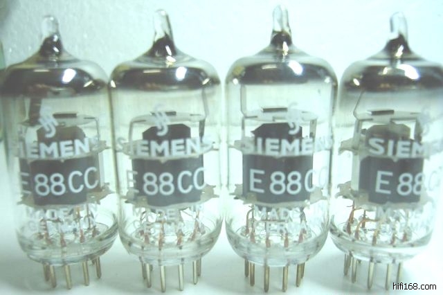

请你看看这种有些怪异 西门子cca,给解读一下,和银隔板A1比较985299853098531

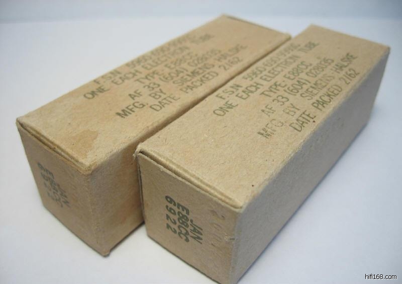

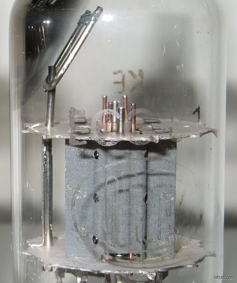

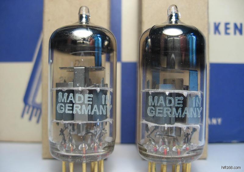

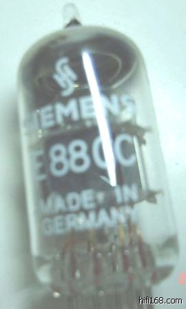

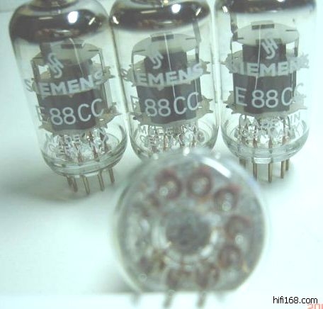

qaaa - 2008/8/5 22:13:00
和上面一样98533985349853598536无钢印及代码西门子E88CC怎么还有银脚的?请ericfdai老大帮看看是哪里代工的。

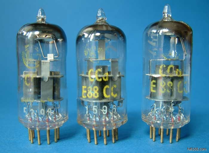

ericfdai - 2008/8/6 8:42:00
qaaa兄,
面一种Siemens Logo的E88CC很有意思
看玻璃制作工艺确为Siemens 厂装配制造, 应是Siemens为北约军方定做的产品.
从Logo和内部用料判断应是60年代后期,大约和A4期Siemens E88CC 同时期
西门子传统的钢印暗码,是焊在除气环支架上的.而这个管的除气环及支架使用的是荷兰Philips产的部件,所以就没Siemens钢印了.
60年代末期的Siemen E88CC 管正是结构变化时期,特别是除气环支架结构,后期A5 A6使用了长支架圆环和大元铁片环等.
至于这管为什么使用Philips的除气环及支架,是Siemens新产品未定型,是军方的要求,还是Siemens的实验品,留给大家猜想吧....
可以看出的是,若非Siemens纯正血统的E88CC,则不打Siemens的暗码或钢印,足见德国人的严谨.
下面一种很清楚,是捷克Tesla 产E88CC
