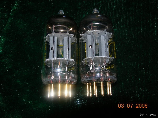

li7812 - 2008/7/3 11:47:00
9296892969
向ericfdai请教,这一对是大盾10m金脚的ecc83/12ax7吗?
附件: DSCN2754.JPG
li7812 - 2008/7/3 11:51:00
向ericfdai请教,这一对是大盾10m金脚的ecc83/12ax7吗?因胆管身上没有印有ecc83/12ax7这些字,但朋友说是ecc83/12ax7,请知道的行家也说一说,谢谢!
想上就上 - 2008/7/3 12:33:00
这个镀金脚照的,像镶的金牙..:D
ericfdai - 2008/7/3 12:38:00
原帖由 li7812 于 2008-7-3 11:51:00 发表
是Mullard 的10M金脚管.
12au7和12ax7单从外观看是一模一样的,只有两点不同:
1.12au7的栅丝疏,12ax7的栅丝密,栅丝被屏极金属片包裹在里面,从屏极和云母片的缝隙中可以看的见.
2.看暗码最容易识别,12ax7是I6,12au7是Gf
