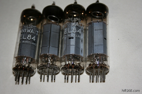

chwsunny - 2008/7/23 11:01:00
请教eric兄这套MiniWatt EL-84成色如何!谢谢96229
ericfdai - 2008/7/23 13:16:00
原帖由 chwsunny 于 2008-7-23 11:01:00 发表
请教eric兄这套MiniWatt EL-84成色如何!谢谢[attachimg]96229[/attachimg]
看成色有8成以上,具体要测试参数才知道了.

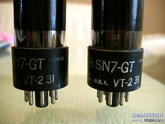

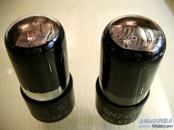

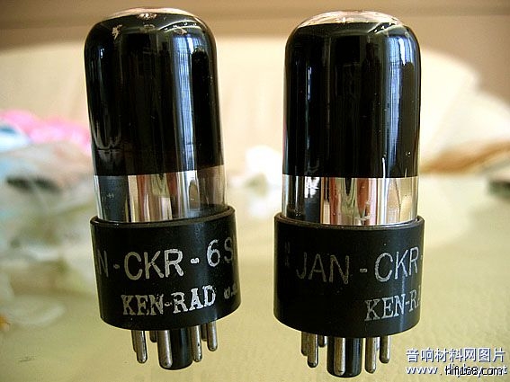

fanhuating - 2008/7/25 14:09:00
请问这样一对40年代军用Ken-rad 墨管VT-231/6sn7 怎样?音色如何,报价超800元/对,是否值?965869658796588
ericfdai - 2008/7/25 16:18:00
原帖由 fanhuating 于 2008-7-25 14:09:00 发表
请问这样一对40年代军用Ken-rad 墨管VT-231/6sn7 怎样?音色如何,报价超800元/对,是否值?[attachimg]96586[/attachimg][attachimg]96586[/attachimg][attachimg]96587[/attachimg][attachimg]96588[/attachimg]
声音相当好的6SN7, 音色甜美,低频控制力不错,很有韵味,二手的多卖700左右一对.

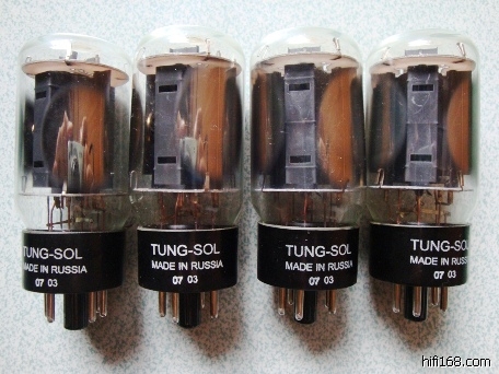

qaaa - 2008/7/28 20:36:00
LS说的也很对,还请问这个复刻天梭在6L6系列排名?声音如何啊。谢谢

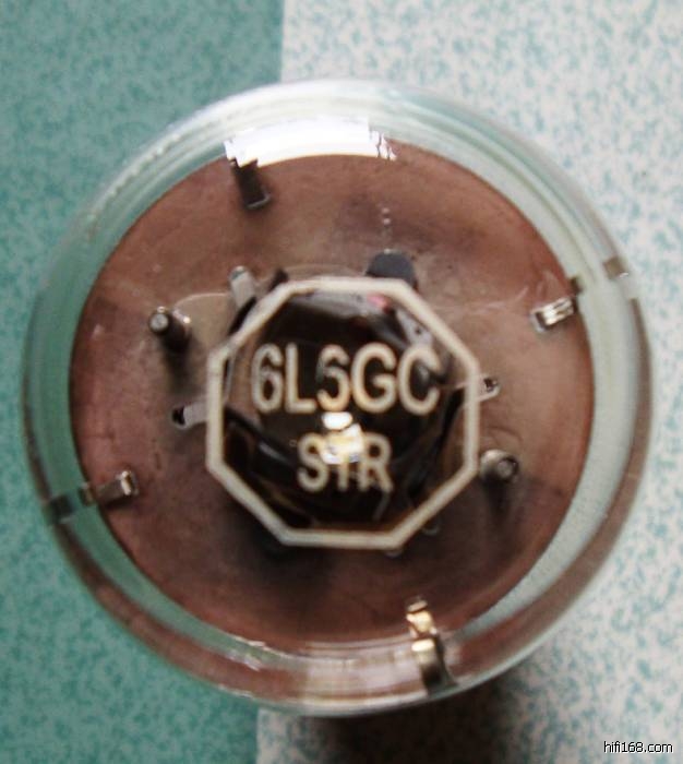

9715497155
ericfdai - 2008/7/29 9:37:00
原帖由 qaaa 于 2008-7-28 20:36:00 发表
[attachimg]97154[/attachimg][attachimg]97154[/attachimg][attachimg]97155[/attachimg][attachimg]97155[/attachimg]
近两年市场上出了不少复刻版,复刻Mullard,复刻GEC,复刻TungSol...都是新出来的玩意儿
听过的有的说声音有点象,有的说又不一样, 到底如何,只能自己去听了.
GEC/Mullard/TungSoL这些老牌子的电子管之所以好声,和管子的阳极材料,灯丝材料,制作工艺,内部冲气等等有很大关系,这些都是他们得以生存的绝秘, 就不知现在的厂家如何得到了. 就算他们完全掌握了这些秘密,估计也还是很难复制出原来的声音了.
50年Philips集团Amperex牌的管子,为了和TFK竞争美国市场,在纽约建立分厂,连办公室的桌椅板凳都是从荷兰搬来的,更别说技术人员,生产线,检测设备了.
可是美产Amperex管子,同型号,同结构,同时期的,就是不如荷兰产Amperex的有韵味.....

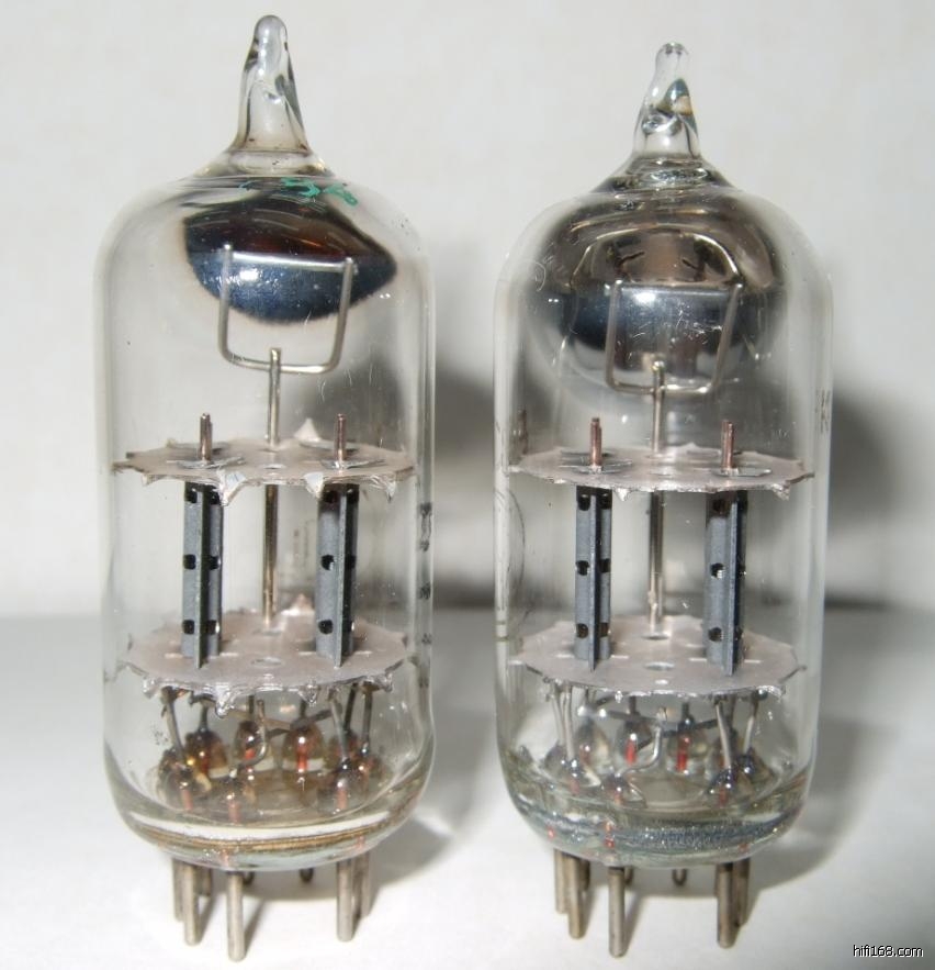

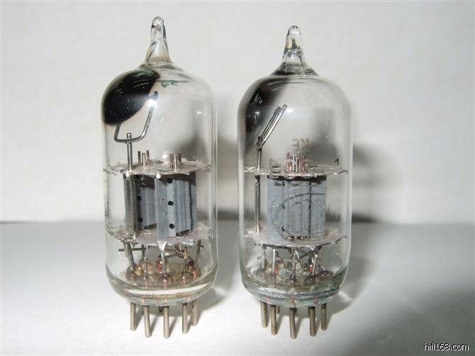

ericfdai - 2008/7/30 15:46:00
看看有没有人知道是哪里产的.97497
kevinlove - 2008/7/30 17:41:00
抢答:澳大利亚,哈哈。
ericfdai - 2008/7/30 18:29:00
原帖由 kevinlove 于 2008-7-30 17:41:00 发表
抢答:澳大利亚,哈哈。
不对的,再猜猜.
上机听过他的声音后,实在不忍拔下了.把他列入顶级T7之列当之无愧.
此管有
Mullard 方环T7般的细腻和韵味
TFK ECC801s般的分析力和空气感
吹喇叭D环ECC81般的质感和甜美
Siemens D环般的顺滑和线条.
kevinlove - 2008/7/30 19:45:00
既然提到四个品牌,应该不是他们同国家生产的。
不是英国、荷兰、德国,那么...
也不是澳大利亚,
东欧?
这个结构好奇特。
ericfdai - 2008/7/30 22:18:00
97537看到Logo了,应该知道了吧
kevinlove - 2008/7/31 15:33:00
什么都看不到啊!
赶快揭开谜底吧!
ericfdai - 2008/7/31 16:06:00
原帖由 ericfdai 于 2008-7-30 22:18:00 发表
[attachimg]97537[/attachimg]看到Logo了,应该知道了吧
1952(根据暗码判断的)年西德LORENZ  焊点屏 60度斜方环 半水银 ECC81. 网上好多年都没见出现过了.
