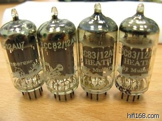

今天东西到手了。都是真货,U7的成色太新了,估计就没用多久。X7的引脚有些弯了。四个管的测值都很高,就是X7配对误差有10%。
U7是Heerlen厂58年长屏铁片D环,X7是B厂58年长屏双架园环。

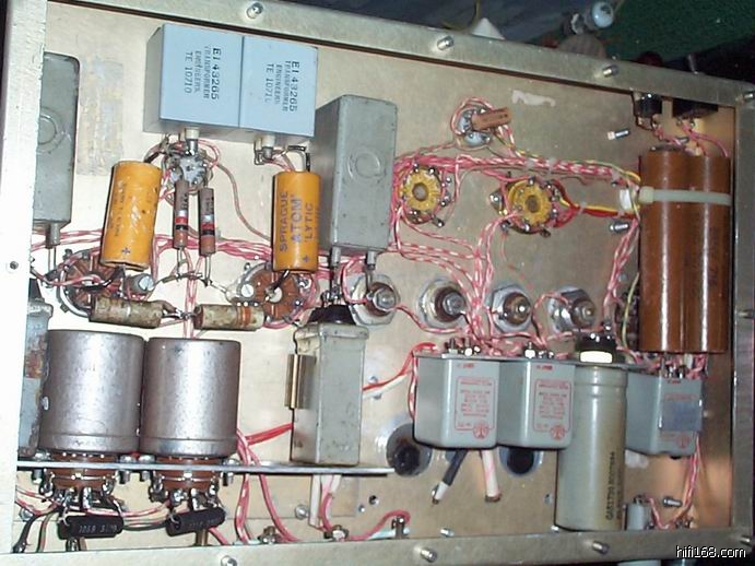

10年前玩花生胆只关心品牌,没在意参数交了不小学费,x7 ,u7这些胆几好用,去年自摸一台u7推5992(6v6)后级几满意一直在用,三胆全独立供电,
附件: DCP04730.JPG

都是用些旧件,
附件: DCP04731.JPG

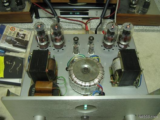

顺便测量了一下工作点和屏流。我买的二手机,原来的四个跟机管KT66,三个屏流在44-46MA,一个才5MA。这是我第一台攻放,当时也没经验,也请过一些朋友听过,都说我的系统定位有些问题。后来买过4个配对的6P3P接上,的确大有改善,只是6P3P声音清秀了些,不合我口味。最终又买了SG的KT66出口管一套,可惜买来后机器就坏了还没用过,今天第一次开声。应该是第一次听到比较正确的R66的声音。300BSE的确是病态美人啊!看来日后要上845/805的单端了。
