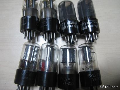

秀一下今天到的东东。
左上是Sylvania 40年晚期的VT229,右上是RCA黑玻璃的6SL7GT,左下是Sylvania40年晚期的6SN7,右下是Sylvania40年晚期的VT229(左上是底部铬管,这对是底部普通吸气水银)。原来还有一对51年Sylvania底部铬管6SL7,和左上很类似的,昨天给朋友带走替换他的SG6N9P了。这几对管都是全新管,配对都是在5%之内。声音估计要50小时后再评论了。

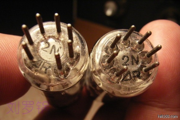

刘罗锅 - 2009/1/6 8:32:00
E兄:
淘到一对荷兰飞利浦的早期6AU6,声音非常全面,这样奇怪的暗码第一次看到。请问您判断应是何年代所产,谢谢。
附件: 20081023_cc40ec161ad95860b635snjx3U8H5KBu[1].jpg
ericfdai - 2009/1/6 10:17:00
原帖由 刘罗锅 于 2009-1-6 8:32:00 发表
E兄:
刘兄,这个图好像见过,在730和731页,我有过回答的。呵呵
刘罗锅 - 2009/1/6 15:57:00
看露帖子,呵呵。谢谢JASON兄和E兄的详细解答^_^。

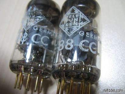

Jason_WY_Ma - 2009/1/6 20:24:00
今天朋友把一些管子放在我这儿了,让我自己看着办。米少啊,不敢下手。还是听一听尝尝鲜再讲。除了全真外都是9成新,配对佳的好东东。还有上次的那对D环7316,真想留,不过真是有心无力。

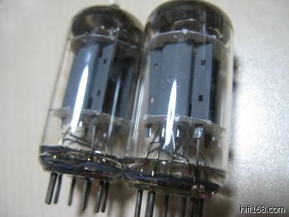

Telefungen的E88CC

Telefungen的滑屏X7

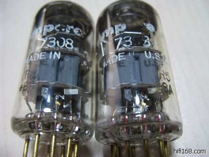

美制PQ双星7308
129744

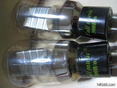

全真300B,这对一个坏了,真可惜了。
129745

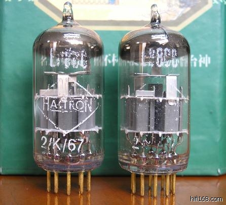

坛里兄弟帮忙看下这E88CC管子,管是Haltron的标,一位烧友说大盾生产.,暗码R5H2,上排应该是7L1. 60年代生产.不知道和60年代原厂大盾E88cc在声音上有什么区别吗?赐教
附件: Haltron的标大盾E88CC.jpg

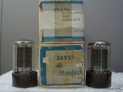

Eric兄,请教GE的5691声底如何?代Sylvania的6SL7。
Spark的300B,6SN7是CBS5692,6SL7是Sylvania低部水银(51年),创世300B,想要中低频丰满,高频要出些彩,中频温暖湿润,分析力要好些,声场定位要求不高(环境受限)。箱子是LS35A和Seas的10“书架箱。CD是英国之宝的508。24。
涛涛不决 - 2009/1/6 21:03:00
是Haltron的标

chming666 - 2009/1/7 8:52:00
给你北京德根店的说明作为参考:
Haltron是英国一家著名的选管公司。该公司不生产任何电子管,但是从欧洲著名厂商定购和筛选产品。Haltron公司的电子管具有极高的品质,同时因为经过严格筛选,具有极佳的参数一致性。包括大盾、宝马、富豪、西门子以及飞利浦等在内的诸多厂商均为该公司供管。
wxs - 2009/1/7 12:46:00
原帖由 涛涛不决 于 2009-1-6 20:40:00 发表
暗码R5H2即表明该管确是大盾R厂原厂生产,声音与mullard标的E88CC并无二致;而打上英国选管公司Haitron标的管子属精选品,品质更佳。

ericfdai - 2009/1/7 13:45:00
这个就是1965年Mullard R厂的E88CC,当然一样的声音.

原帖由 Jason_WY_Ma 于 2009-1-6 20:52:00 发表
GE很少做5691的,大多是RCA 代工的,GE的声低并非温暖厚润型的.
