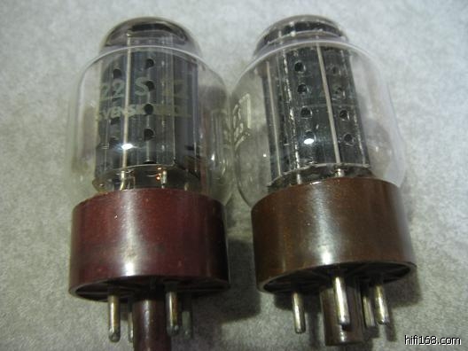

令人心碎的图片。
今天她离我而去了。
157471

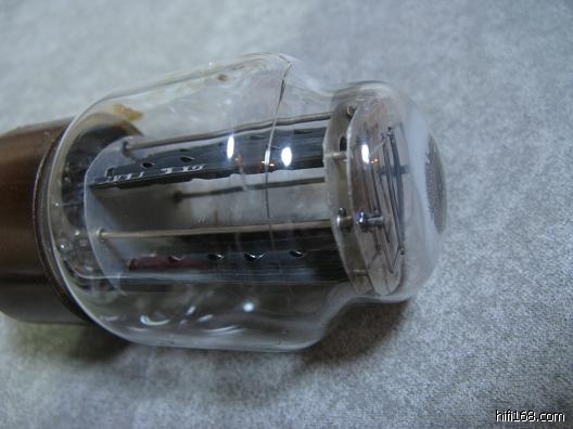

Jason_WY_Ma - 2009/4/25 1:48:00
原帖由 Jason_WY_Ma 于 2009-4-25 1:35:00 发表
令人心碎的图片。
今天她离我而去了。
手上还有一对,一个准备送给我的好友。不知几十年后,极品古董都消逝了,我们究竟应该如何。。。
157473

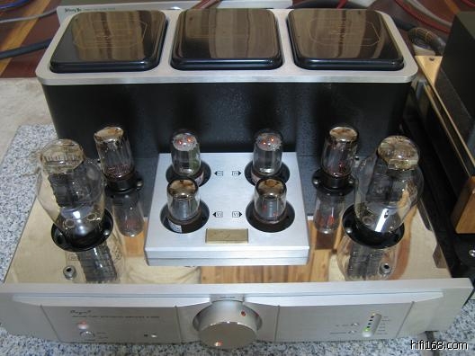

Jason_WY_Ma - 2009/4/26 14:59:00
我的Opera M500前几天罢工了,没有音乐的日子真难受。幸亏好友相助,给了我台Spark的A300B让我先听着。当天晚上烧友忙了几个小时都没弄出好声,都是些极品的管,看来好管真是要搭配的。
这两天,我好好研究搭配了一下,向大家汇报一下。
CD:羽商CD18(TCC瓷封耦合,运放换了型号忘了,D厂的D环年E88CC)
前极:Opera T2 (大盾56年GZ30整流,大盾56年方环U7SRPP,沃尔沃斜方U7阴极输出,TCC瓷封输出)
后极:Spark A300B (Amperex1959DD环GZ34整流,33S29 SRPP,大盾薄座大瓶ECC33推动,4300BSE,Jansen铜膜铜管耦合)
SP:斯大林
我也是反复搭配才确定下来,斯巴克的机和欧博的风格相差很大,虽然以前听过N次,但是这次抱回家,才真正知道。我现在感觉低频紧凑,速度快,刚开始没法接受,现在慢慢习惯了。
后极6SL7和6SN7手上倒是有多对,但是GZ34好管只有59年的Amperex,大盾的GZ37电流大,怕烧牛,不敢用。我想用大盾的双园环GZ34会平衡些。
Opera的M500,设计时注重推力,屏压和屏流都搞得很大,Spark的A300可以调节(说明上讲60-80mA),我把屏流调节到80mA,推力仍然不及M500。工作点和线路是一方面,M500可以用GZ37,GEC的U54也有关。低频(30-100HZ)的量感排名我个人感觉是GECU54 》大盾GZ37 》Amperex GZ34。300B在这个方面是弱项,摆弄300BSE一定要注意。50-500Hz,我用33S29后,改善极大。我原来的系统用过这管,我的一个朋友说这管是”颠覆“性的,声场一下开阔了,中低频立刻饱满了,舞台感一下更明显,形体感极佳(我以前一直感觉还行,但是换上后发现原来小号长号都是有形体的),系统的声音向真实的声音大大前进了一步,是我换管生涯最为触动的一次,我的朋友一连听了三编匈牙利狂想曲,听完后,一个劲地鼓掌。在斯巴克上的感觉就不是太好,还是和搭配有关。三越坛里的一个朋友讲,和5691有些象,我的感觉是即正确又完全不对,中高频的感觉的确像(33S29A更细腻些),但是中低频的气势,量感,开阔感,密度感,形体感,Cello的质感,瑞典管是明显胜出的。
157854

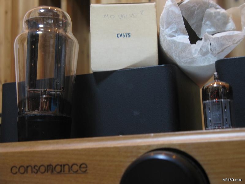

Jason_WY_Ma - 2009/4/29 21:06:00
前几天到手了一个GEC原盒CV575,我在Google上找了,CV575是5V3A。到手后测试了,结果5V时是2.15A,这回真是高兴坏了,我的前极是5G4P,一直不敢用GEC的U54(欧博的机声音虽好,但是是可靠性就稍逊了)。现在2.15A,超过不多,应该没问题。换上后,GEC的味道来了。昨天正好有一个烧友在,新换的Spark A300B一直不对我的胃口(也不是我朋友的杯中物),没想到前极整流管换上后,立刻就耐听了。两人一起欣赏了好多古典的CD,一直搞到12:00。
今天我也把这个消息告诉了我的一些烧友,他们都是用GZ34的,正好可以试试。
题外话,我找到的CV575是在一个国外非商业的网站,我一直认为是最权威的(远比tubeworld等一些商业网站强),没想到这次终于找到错误了。呵呵,现在研究古董管真成了考古了。
Jason_WY_Ma - 2009/4/29 21:23:00
原帖由 Jason_WY_Ma 于 2009-4-29 21:06:00 发表
上图片吧,献给和我一样喜欢GEC声音的朋友们。
158656

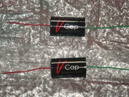

llhu - 2009/4/30 21:50:00
在山西史兄策动下一起买来了著名的V-CAP电容。
附件: DSC00055-3.jpg
