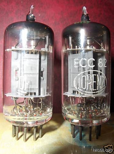

最近见到几只 宝贝 ECC82, 正宗德国 LORENZ 长屏方环(或D环) ECC82, 此管稀有之极,10年内我从未见过哪里有卖这种管.
总是难忘和惊叹他家的ECC81和88管的声音. 如果不出意外的话下周能到手. 到时候上图给大家鉴赏.

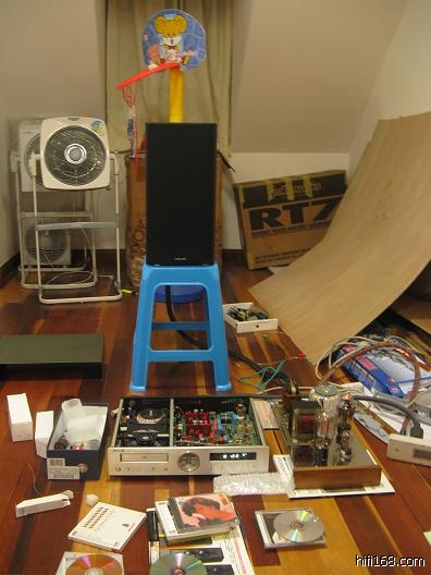

今天在检修我的Opera 的M500 300B SE Mono,线路简单,5Z3P整流,6SL7SRPP推动,300B自给偏压。测量结果是输入230V时,6SL7的屏压是400V,电流1.6mA,300B的屏压500V,屏流89mA。这个线路我看过很多文章,6SL7的屏压都认为做到390V才有好的效果,但是300B的屏压和屏流那样高,我真是没想到。我想这是这台机推动力足的原因。
测量工作点后,我接了一个简单的系统。声雅S10直推Opera的M500,喇叭用的是Polk Audio的RT7。
这个系统很灵敏,声雅上的ECC83放大,ECC88阴极输出,OperaM500上的5Z3P,6SL7/ECC35,300B换用不同的管,分别很明显。最让我惊喜的是Polk Audio的RT7,竟然素质不错(灵敏度高占了很大优势)。最后我在声雅CD上用了54年的D厂ECC83,57年Delta厂的收腰E88CC,M500上是GECU54,52年的ECC35和TJ的300B,听几首爵士和男高音,嗓音醇厚无比,听着过瘾无比。在我的听音室里再放,竟然感觉没有临时的系统好。当然这个系统声音不全面,后来在声雅的CD上还是换上了GEC的B339就相对平衡了些。

还有临时的系统,临时放在储藏室。忘了讲了,RT7的低频很难搞,我把倒相孔堵住了。信号线是普通的铜线,喇叭线是一根MARK的跟机线,CD的电源线是古河单晶铜,后极电源是Linn。

到手后发现不是Lorenz产品,看结构应是Italy的长屏方环12au7.
声音也算别具一格,对得起他的价钱了.

Lorenz 长屏的ECC82确实太少见了, 据说是焊点屏的,我也没见过.
感觉意大利的管子, 整体偏向德国风格,高频延伸相当好, 细节丰富,十分的活泼甜美,不亚于TFK和Siemens, 中高频部分厚度和质感也相当好,有点Philips婉转和流畅和温暖的味道(这点比Siemens 和TFK的好),中低部分稍微薄弱一些,厚重感觉不如Valvo的扎实,下潜也未及TFK的深.
