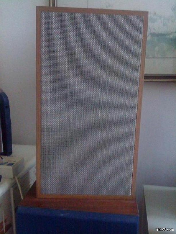

小弟的古董德律风根扬声器,声音气质高贵,最适合听人声、弦乐古典类,德国各古董品牌音箱、单元在国际行市上还没被炒贵,各兄弟可多加留意!

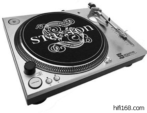

我唱盘是STANTON STR 8-50带动盘,二手买配SHURRE V55 MM唱头,虽是入门级,但在调较妥当后巳能感受到黑胶的威力!
在网上找的STANTON STR 8-50照片

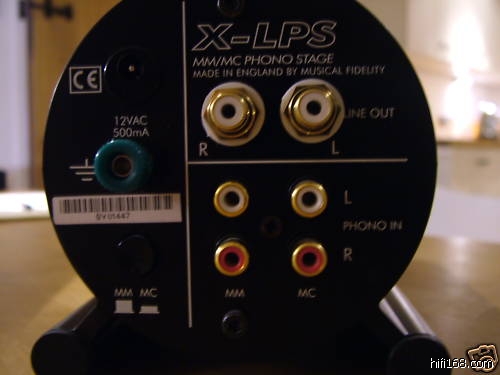

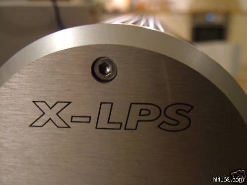

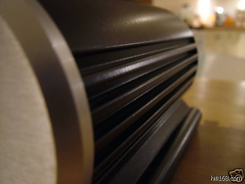

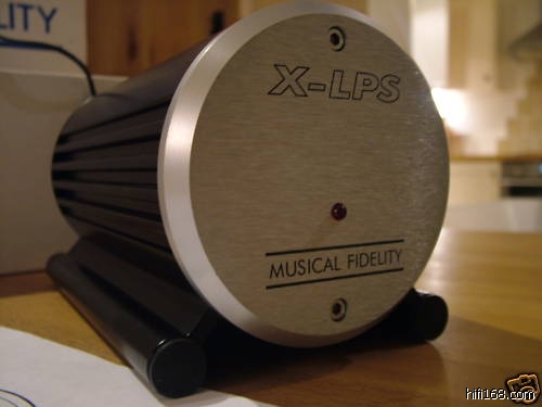

另在ebay上投得Musical Fidelity(音乐传真)X-LPS唱放,听朋友说这个(酒桶仔)音效不错,但具体性能指标小弟还要寻找一下,无胆兄对此唱放认识否?

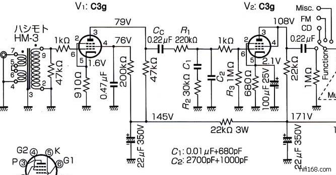

呵呵,这款音乐传真唱放,作为入门级玩玩还是不错的,听听小品和人声可以交货,听大部头如交响,合唱等就有所欠缺,内置的两支6DJ8对音色影响极大,有条件的尽量用好一点的,如得根的E88CC和CCA等,如有动手能力,推价下面的唱放:216009
无胆匪类 - 2010/1/10 17:45:00
图中C3G可用WE407或EF95等五极管代用
hifiedward - 2010/1/10 18:02:00
啊?无胆兄,X-LPS是胆唱放吗?小弟可真是不清不楚了
hg80207 - 2010/1/10 19:55:00
多谢MA兄解答,看来要找机会试下这几根管了!
无胆匪类 - 2010/1/10 23:28:00
原帖由 hifiedward 于 2010-1-10 18:02:00 发表
呵呵,对不起,是我睇错了,以前音乐传真有一款胆唱放外形与兄台这一款是一模一样的,我还以为是那款呢,你这款唱放还是第一次见,还带MC的,应该不是胆唱放,兄台有没有打开见过内部的结构呢,也想增长增长点见识
