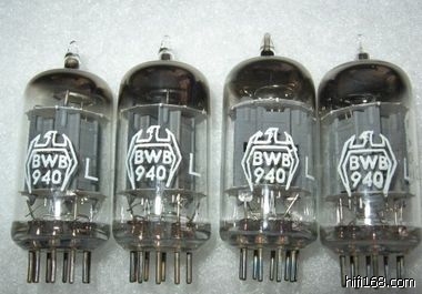

这个管从结构上看 斜大D环,又不是焊屏的. 本来我也怀疑是日本的,但和我手中几个50年代日本长屏D环比较,结构还是不同.而且日本引进Philips技术也在56年以后. 产过斜D环带铁片的ECC83/ECC82,N字暗码. 而Philips 荷兰/丹麦产的ECC82/ECC83c从焊屏斜大D环(53,54年)到斜D铁片环(56-57).
这个管应该在焊屏斜大D环和斜D铁片环(56-57)之间,所以55年最有可能.
从暗码看,55年前Philip多用底部暗码,56年后暗码多印在侧面. 这管底部和侧面都有暗码也属正常,过渡期麻
底部暗码印的位置有时候会偏离中心,看这管的底部暗码就是这样,我猜好象是  斜三角Z K6L.   55年8月,此时侧面暗码应该是斜三角5H.

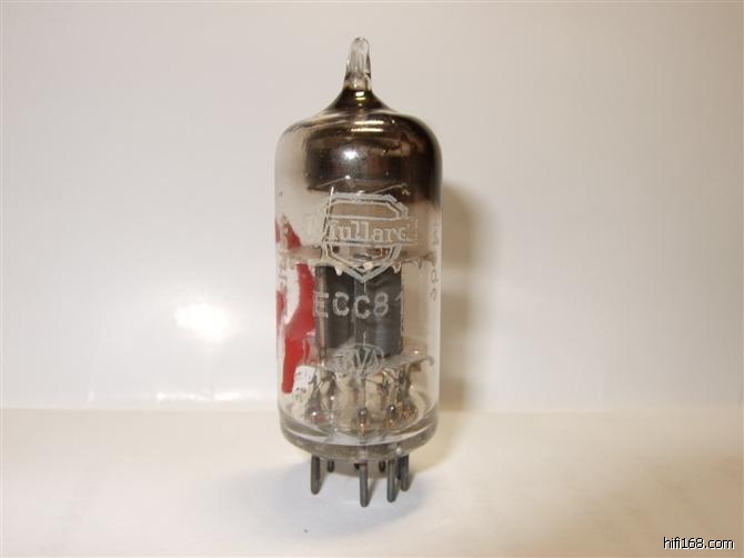

wxs - 2010/1/14 11:52:00
我有一支大盾R厂生产的0批ECC81管,特徵是柱方环、皱玻璃、一字顶到底;
暗码是650   RJA
请ericfdai老师帮解读此暗码,谢谢!
ericfdai - 2010/1/14 12:08:00
原帖由 wxs 于 2010-1-14 11:52:00 发表
暗码是650   RJA
WXS兄你这个ECC81是双支架还是单支架的,有图吗. 650应该是ECC81的型号编码,估计是军用编码 RJA 中第二位是J还是数字啊
我有几只R厂方环皱玻璃ECC81,有单支架方环的,也有斜方环的,也是650编码 好象是R6G  Rxx
ericfdai - 2010/1/14 12:13:00
R厂ECC81
附件: http_imgload.jpg

wxs - 2010/1/14 13:13:00
原帖由 ericfdai 于 2010-1-14 12:08:00 发表
暗码是650   RJA
是单柱的,与你下图一样。
65是81管的型号代码、0是指0批这我知道,后面是三个大写字母RJA不解。
wxs - 2010/1/14 13:38:00
图照:
附件: DSCN5849.JPG

wxs - 2010/1/14 13:44:00
试拍了几次都没法拍清楚暗码,RJA中间的J字写得很大,字迹本身不是很清晰,要从多个角度去看才能分辨出来,所以拍照很难拍清楚。估计有可能本身字迹就不完整了。

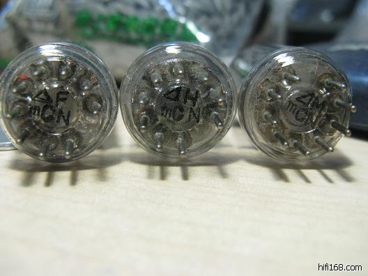

Jason_WY_Ma - 2010/1/14 20:57:00
原帖由 ericfdai 于 2010-1-14 11:16:00 发表
hifiedward兄,这里高手如云,大家都各有所长,千万不要称老师啊.
仔细看,斜三角Z K6L真是最合理的解释。呵呵,Eric兄对细节和管的系统研究,的确让我佩服。
很多时候,事实就是在那儿,但是没点破前,就是无法明了。感慨啊!
关于Heerlen和丹麦哥本哈根的具体的情况(ECC82和ECC83),和交替的历史,一直不是很清楚。我手上有一个正三角F,mCN的管(0批,54年6月),但是竟然是斜D铁片环的焊屏。我还是第一次看到焊屏的斜D铁片。我把图片贴出来,有兴趣的朋友可以看看。
216830
216831
216832
至于两者的声音风格是不同的,我很喜欢丹麦焊屏朴实的声音,不过可能更多的朋友会喜欢Heerlen的声音,高频音色非常漂亮,多姿多彩。

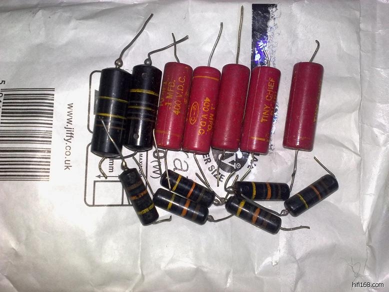

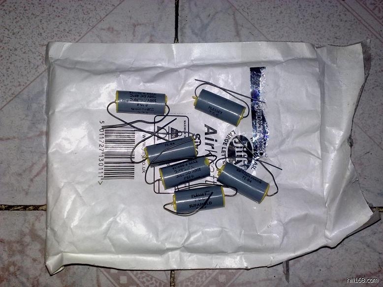

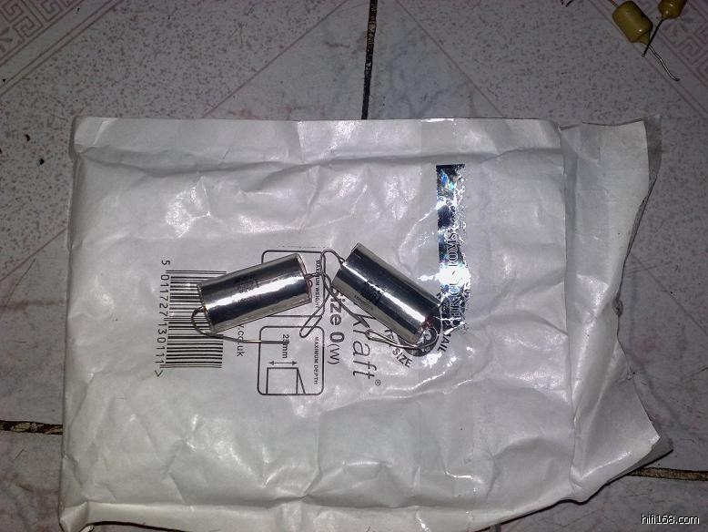

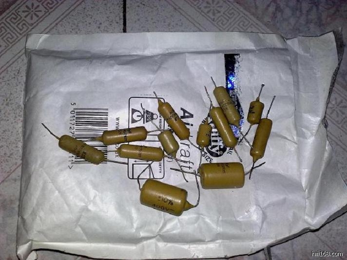

hifiedward - 2010/1/15 1:24:00
原帖由 Jason_WY_Ma 于 2010-1-14 21:51:00 发表
原帖由 难忘的战斗 于 2010-1-14 12:49:00 发表
[quote] 原帖由 nnrszgj 于 2010-1-14 2:30:00 发表
老兄所言极是!起码回顾过去就有同感,展望未来一定是还是那样!这也是发烧的要点:要学会怀疑自己,积极听取意见,千万不可固执,多学习多做功课,才能进步!好在168高手云

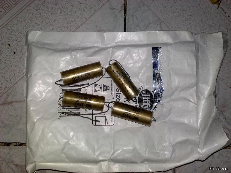

Jason,
I put my old capacitors photo posted on internet for your reference,and I will send to you a few days.
Please note that GEC capacitors, 0.1uf 160v,have you seen it?
附件: 20100113311.jpg
附件: 20100113312.jpg
附件: 20100113314.jpg
附件: 20100113315.jpg
附件: 20100113316.jpg
Jason_WY_Ma - 2010/1/15 1:36:00
Edward, 说实在的,我对电容也是了解一般,主要是电容品种太多,每种电容还有很多不同的系列,又没有系统的资料学习,很多NOS的电容还需要几百小时煲炼。所以多半是听朋友们的一些建议,选择了很少的几种。GEC的是第三个图吧,我以前好象看见过。
我先谢过了,收到后,可能要花些时间煲一下,然后再对比。估计时间挺长的,要有些耐心了。
hifiedward - 2010/1/15 1:50:00
呵呵,还是用中文吧,小弟虽会E文,但也是(有限公司),可及不上兄与Eric
我以后还有很多东西要寄给兄玩,但也可能要麻烦仁兄摩改研究,哈哈

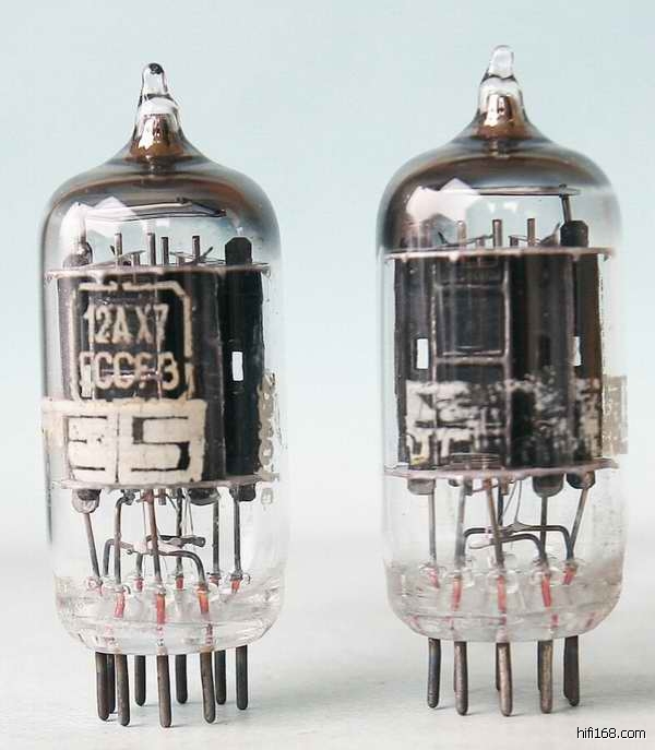

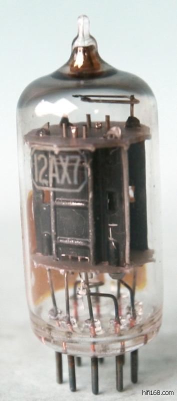

wxs - 2010/1/15 12:06:00
请ericfdai 老师帮看一下这管:
附件: ECC832.jpg
wxs - 2010/1/15 12:15:00
看图2
附件: ECC831.jpg
ericfdai - 2010/1/15 15:06:00
原帖由 wxs 于 2010-1-15 12:15:00 发表
看图2
这管我也有几只,有黑酶屏和灰屏的,打的是CEI 标. 声音偏薄一些,高频活泼,柔和,开杨,中低频量比较少.
具体产地还不清楚,可能是意大利

荷兰厂基本上55年前是斜大D环,54年前是焊屏,56年才开开始有铁片斜D环.
丹麦厂的可能有些不同,估计是比较早开发和使用铁片斜D环
铁片斜D环的高频延伸感觉要好一些.

wxs - 2010/1/15 16:10:00
原帖由 ericfdai 于 2010-1-15 15:06:00 发表
看图2
具体产地还不清楚,可能是意大利
谢谢ERIC老师解答,我也在怀疑但不敢确定是意大利生产。
手上有一只意大利产marconi贴纸标的12AX7,也是类似的屏极结构,除气环类似宝马的斜方环,声音特点除了略微偏薄外,音色接近大盾代工的marconi 长屏B339,音乐感也达到八九成水平。
最大特点是声音非常通透和细腻。搭配得当,也不会感到明显偏薄。
