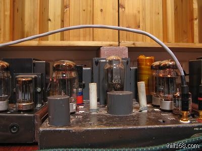

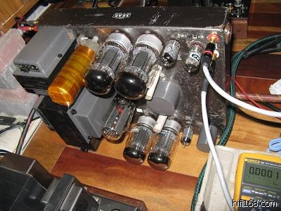

Jason_WY_Ma - 2010/8/12 0:50:00
原帖由 Jason_WY_Ma 于 2010-8-11 23:27:00 发表
我刚才查了,的确是差别很小,是我记错了。
等我有空,把4个KT88放到LEAK ST60上试试,测试一下工作点。说不定还真是可以。不过屏流可能会大,我以前用KT66放到LEAK ST60上,屏流就比较大。驱动应该够,KT88的跨导应该是介于KT66和EL34之间的。就是LEAK ST系列设计上是比较吝料。那天我计算了,4个EL34再加3个X7,总电流有260mA了。GZ34最大允许输出才250m
我一时兴起,立刻行动。
我用了一些炮灰,反复调整了,最后在确保安全的情况下,用上了4个GEC的KT88在LEAK STEREO上。
电源输入放在中间一挡(220V),整流用直热管U52,4个GEC的KT88。实测交流灯丝电压在6。15V左右,KT88的阴极偏置电压在30V左右(4个GEC的标准状态屏流在97~105%),直流高压是350V左右。这个状态对管和机器肯定是安全的。就是使用直热整流管,需要注意,先不插整流管,开电源后,过30秒,再插上整流管,这样可以让12AX7和KT88灯丝充分预热。用GZ34就不用担心,旁热管就不用担心。
三个小管,第一级用铜柱斜D的ValvoECC83,倒相用焊屏斜D的ECC83。
和原来的铁座EL34相比,KT88的下盘明显更稳重些,虽然对于KT88来讲,屏压和屏流都很低,但是EL34和KT88的特点仍然很明显。高频的确验证了我以前的猜测,GEC50S的KT88非常细致,解得非常开,完全可以和GEC网屏整流管媲美。
和用KT88的LEAK TL50相比,明显动态,力度,低频的密度,活生感上还是差距很大。这个和两台LEAK有关,另外在LEAK ST60上,KT88的屏压和屏流太低。
但是我的感觉,用上GECKT88的LEAK ST60 比原来的铁座EL34还是要好。
我前几天,到手一个450V40UF的红蓝贴纸,在LEAK ST60的第一级滤波上试用了,感觉很好,就把原来的TCC大电解换下了。右图中的小个子就是。信号线,我也换了。是朋友给的Neuman古董胆咪线,用了Neutric的RCA头子自制的。这根线细节很好,比较中性,低频的规模不是很厉害,但是也够用,高频的质感不是很强烈。反复试验了几天,还是感觉他比较好,昨天开始就一直用上了。
251166251167
Jason_WY_Ma - 2010/8/12 1:04:00
前几天,听了无胆兄的劝告,也准备收收心,买了一大堆CD,准备安心听音乐。但是今天一折腾,也是别有一番乐趣。
GEC的乐感真是天下无敌,我比较了刚才听的Chandos的那张Verdi & VariationsCD,小提琴就是多了几分缠绵,很吸引人。GEC的高频音色也是比铁座EL34漂亮很多。找个空再加个开关,就不用把U52拔进拔出了。
