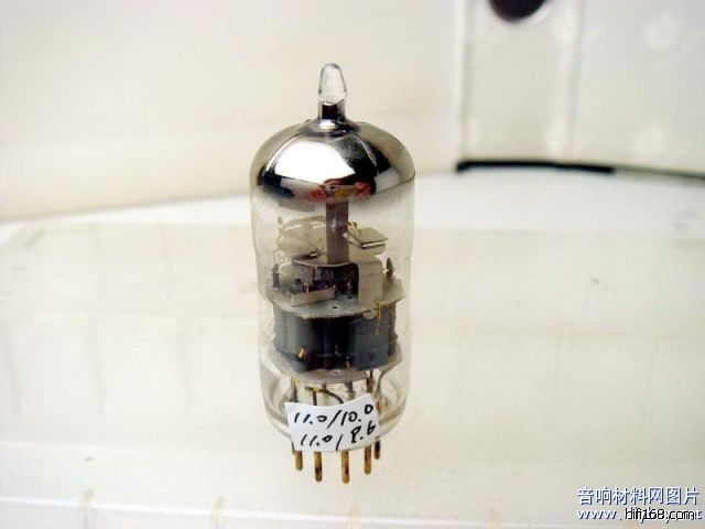

253876

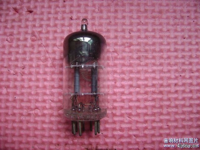

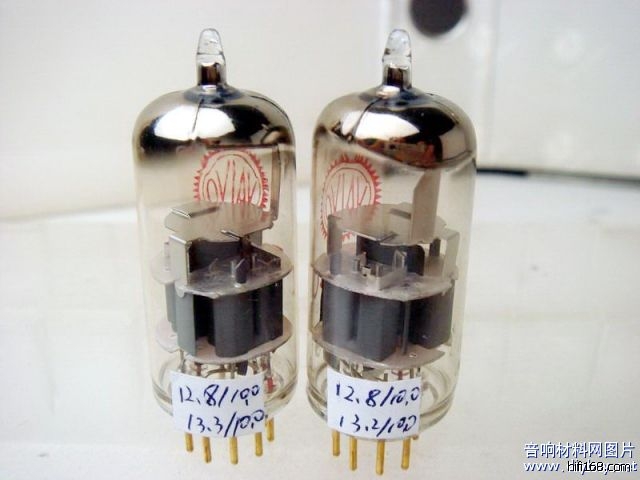

Jason_WY_Ma - 2010/8/25 21:23:00
是Valvo 汉堡生产的ECC85,0批54年3月。
ECC85是管脚排列和ECC88是一致的,ECC85的管子特性是介于高u和低u管之间的管,国内类试的6N1,这管被称为万能管,内阻不大也不小,跨导也是。以前很多老机器都有ECC85的。
Valvo生产的底码声音非常好,应该是属于ECC85中最好的了。我以前也有些,50元买的,测值不高。我当时EL84单端用他做单级放大,就是机器是石整流,用了没多久,就坏了。ECC85代换E88CC有些勉强,参数相差比较大,接上后,声音有些怪,金属声重。我感觉做为阴极输出不是很合适,共阴输出和倒相放大比较合适。
ECC85中,还有值得推荐的是大盾的方环,也是传统的大盾声。荷兰生产的D环,是另外的最爱之一,我的一对是4厂,原来以为是委内瑞拉,听声音后再研究,才知也是荷兰Eindhoven的。再就是GEC的,大盾代工的我只用过后期,声音一般,相信早期的是最佳了,可惜大盾方环都极少,为GEC代工的就更少了。原厂的GEC50年代的,也有,没听过。
Jason_WY_Ma - 2010/8/25 21:27:00
ECC85另外的就是德根的,还是Lorenz的马蹄环,声音风格不是我喜欢的。Lorenz的确有些德根,荷兰,Valvo的结合,但是就是比较直白些。

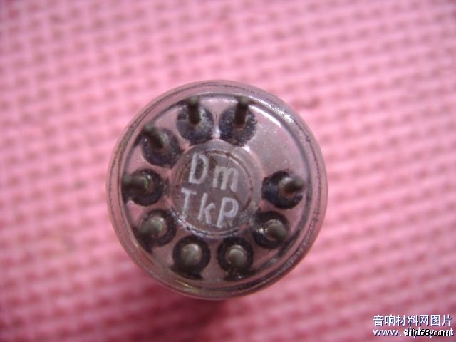

乡骑 - 2010/8/26 0:12:00

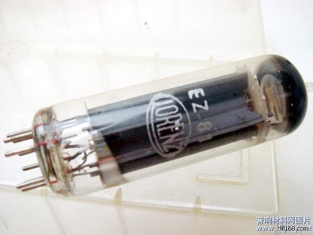

253917
Jason_WY_Ma - 2010/8/26 0:58:00
这管我记得以前讨论过,应该是Tungsram的,可能是匈牙利的了。
Lorenz德国斯图加特生产的管现在能够留下的极少,Lorenz是STC集团的一员,有一些是STC旗下的宝马和Tunsram代工的。

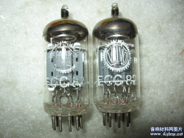

tiesanjiao - 2010/8/26 11:16:00
沃尔沃 ECC82一对253943
qaaa - 2010/8/26 13:39:00
富豪82短屏的,D暗码是原厂,三角暗码是荷兰的。比现代管好听。
Jason_WY_Ma - 2010/8/26 20:07:00
看着是荷兰小园环。荷兰的ECC82和EC83有50年代的中期的斜D铁片长屏,50年代后期的柱D铁片长屏,60年代的短屏大园环,还有更后面的短屏小园环。声音是越早越好的。荷兰的风格是比较偏中高频,低频下潜好但是量感不足,中频饱满,高频延伸好,控制力层次解析都是特长。听人声有些偏女性化,欠些厚实,交响解析层次感就是发挥了她的特长,不过厚重的感觉差些,动态也是有些不够,表现弦乐群奏很好。听单件乐器,小提琴是最棒的,所有管中,荷兰管的弦乐质感最佳,总之就是少了她就不够真。60年代的大园环素质已经很好,价格也是很合理。以前的贴中介绍荷兰管极多了,有空可以找找。

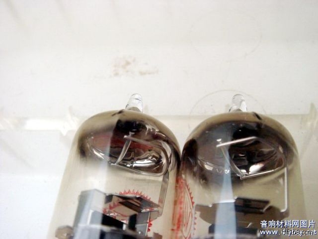

254140
254141
刚收的
乡骑 - 2010/8/26 22:53:00
这下好了,一个斜D一个斜方!!!

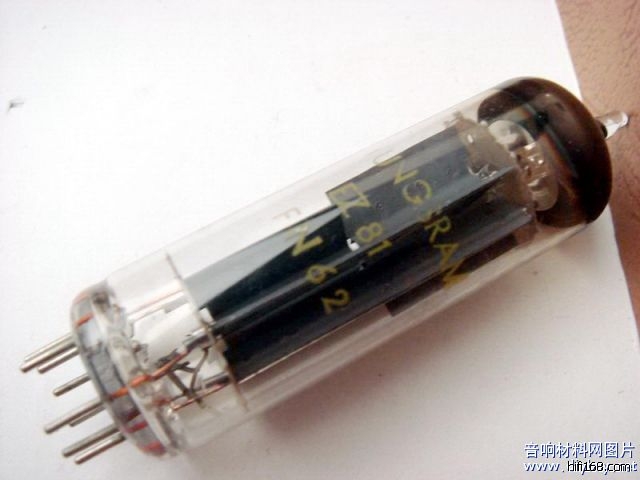

254152
乡骑 - 2010/8/27 7:51:00
原帖由 Jason_WY_Ma 于 2010-8-26 0:58:00 发表
我听过早期英国Tunsram的4V整流管,好象是盘环,比大盾4V的整流管(方环)要明显好声,主要是多了变化,声音活,有起伏感。以前材料网有位卖家说比GEC早期的整流管还要好。我认为有些言过其实,
上图是TungsramEZ81焊屏碟环,好象结构和LORENZ的不一样.254153

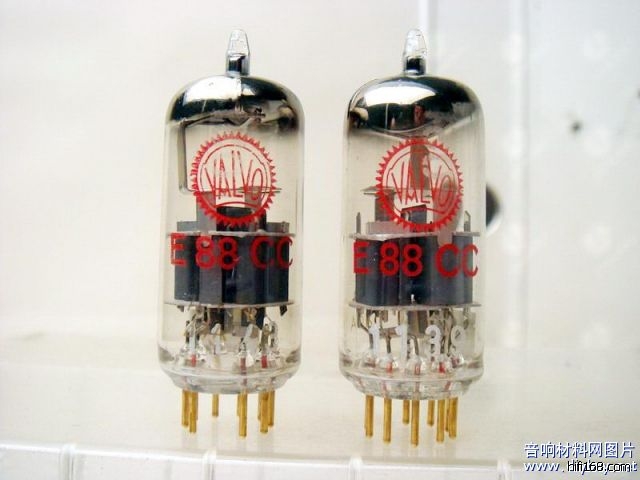

254290
254291
254292
254293
254294
254295

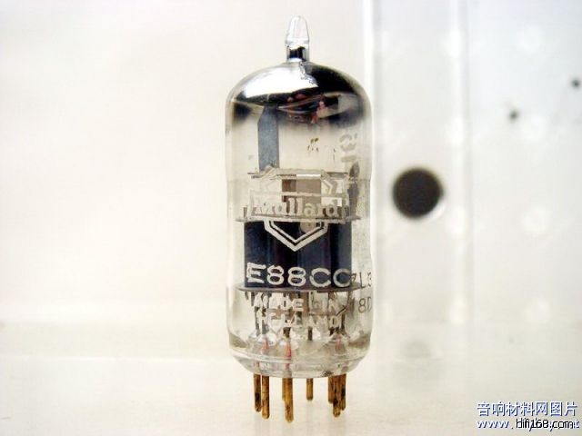

mc225 - 2010/8/28 20:40:00
附件: DSCF2418.jpg
Jason_WY_Ma - 2010/8/28 20:41:00
那天虽然有些喝过了,但是头脑很清醒的。应该都拿下。价格很合理,东西也很好。
我两周前还比较为了帮另外一个朋友的忙,专门又试了一下荷兰的收腰D环。我感觉收腰D环的E88CC在荷兰的小管中,特别的优秀,与其他ECC81、ECC82和ECC83相比,显得特别的清纯。我是拿声雅的CD机试验的,听弦乐,钢琴和竖琴声音的透明,纯净极了。这点我的Meridian还是不行,我拿Unison的机器,换上几个极品的荷兰U7,也没有这种感觉。
荷兰的7L3正好是收腰和非收腰的过渡期,你这颗是58年4月,我有颗是57年的3月的,也是7L3的收腰。
后面一对,不是收腰的,但是这样的完美,绝对也是应该收下的。

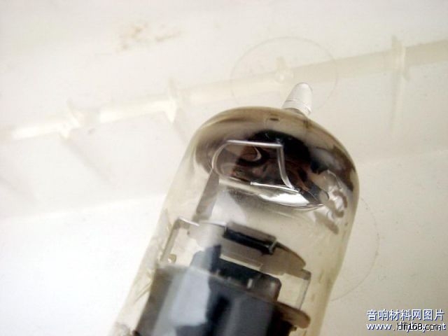

乡骑 - 2010/8/29 23:10:00

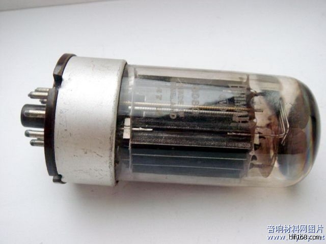

254483
Jason_WY_Ma
我对照了GEC的6080,结构完全一样的.
