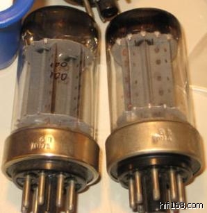

不知道声音如何。管的形状其实比57年的正式版本要小。
kick - 2011/9/27 17:53:00
322965
原帖由 Jason_WY_Ma 于 2011-9-27 12:58:00 发表
SUPERTNT 845M很好找。不过没有必要再买一对。这种管不存在断货,也许以后会更好。
链接的管没有听过,不发表意见。

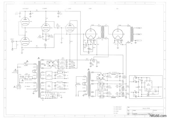

如果90mA是胆机厂商规定的范围内,多半是可以调整到的。没有具体的条件,没法判断,但是90mA的静态电流,对845来说,不算高。我的300B以前用到过85mA/420V。
根据电路图和玫瑰845介绍,能否看出偏流能不能调到90mA?
