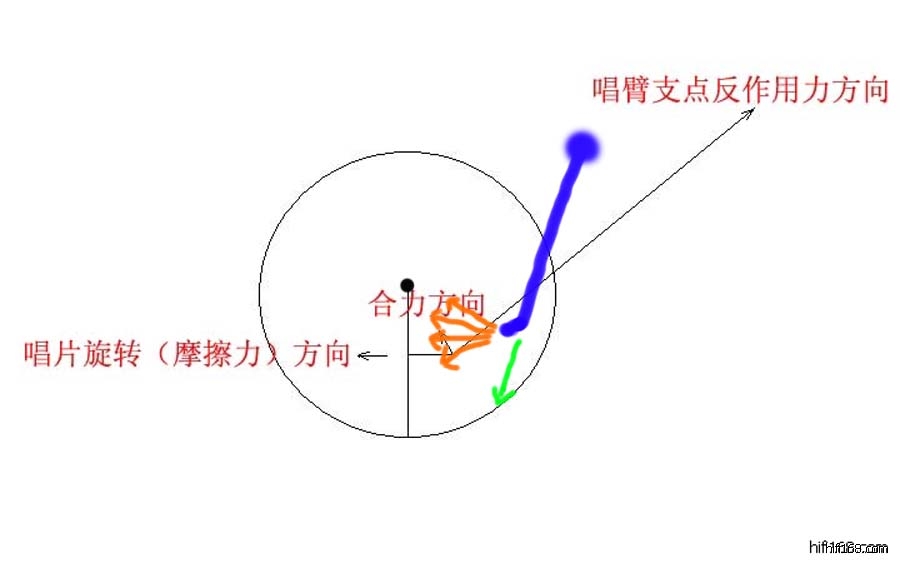

回复 70# 阿杰 的帖子
您好杰兄!看了帖子,事情是这样的:松香兄现在把 J 臂的力轨和力运动方向,误解在正切臂的运动方式力轨上。这个事情就先让松香兄做一下实验后,他自然会明白了。
用另一种方式说:正切臂播放唱片是会产生两个方向力,一是以90度向前的坑纹拉力(这个力无须理会);二是被镙丝纹型的坑槽旋转带动以横向90度方式向盘中心移动的力(这就是松香兄视为的惯性力),但这个力极微,在正切臂担杆横向运动时自然被抵消,这个力不能视为与抗滑力相同。

75#
离心力在作圆周运动的物体上产生,旋转着的黑胶唱片存在离心力;
唱针与旋转着的唱片接触摩擦就在唱针上产生了向心力,摩擦力越大向心力也越大。
做过这个试验吗?把粗细不等的干净沙子放到圆形容器中(如口杯),沙子不宜太多以方便观察,加入清水,搅拌让水激烈旋转起来,然后停止搅拌观察现象。
试验的结果是:
1、圆形容器边缘的水位比中心处水位高,旋转的水在离心力的作用下就发生了这个现象。
2、较粗大、较重、沉底的、比水旋转速度慢的沙子,会很快向中心汇聚起来,而且比水旋转速度越慢的沙子会越先向中心汇聚。这里比水旋转速度越慢(相对静止)的沙子会受到水流的摩擦力就越大,沙子获得的向心力也越大,尽管它比细小沙子重得多,移动它需要的力也大得多,但是它仍然是最先向中心汇聚。为什么呢,就是上面说的原因:比水旋转速度越慢(相对静止)的沙子会受到水流的摩擦力就越大,沙子获得的向心力也越大。
这个实验每个人都可以做,实验实验就有结果。

原帖由 中山张 于 2011-9-20 20:58:00 发表
用另一种方式说:正切臂播放唱片是会产生两个方向力,一是以90度向前的坑纹拉力(这个力无须理会);二是被镙丝纹型的坑纹旋转带动以横向90度方式向盘中心移动的力(这就是松香兄视为的惯性力),但这个力极微,在正切臂担杆横向运动时自然被抵消,这个
中山张兄你好!你误解我的意思了。
我的意思是:对于正切臂,向心力就是侧滑力;对于存在超距的唱臂,侧滑力=向心力+唱臂超距引起的分量。但是唱针上获得的向心力和超距引起的分量都是由唱针接触唱片时产生了摩擦(力)而形成的。与唱臂的形状没有直接的联系。

回复 77# 松香味 的帖子
您好松香兄!我非常明白您的意思,关于正切臂的力轨和力方向请细读74#。我觉得松香兄不太明白抗滑力的产生原因。
应该这样说:我们不能把这个向盘中心内拉的力叫"抗滑力";在唱臂处施加一个对抗这个向内拉的力,的反力才能叫抗滑力。
这个向内拉的力是怎样产生的些:1、唱盘转轴中心点顶部至唱臂转轴顶部中心点,这个距离叫:中心距。2、安装好唱头时,针尖至唱臂转轴顶部中心点的距离,这个叫:有效长度(这个长度要用专用工具才能量度)。3、有效长度-中心距=超距。4、因支点臂存在补偿角问题,常用的方法就是唱臂末端会向左偏转成"J"型,我们把这类型唱臂称为:"J"型唱壁。5、支点臂针尖由外至内的运动是弧形曲线的。6、这类以弧线运行的唱臂播放唱片时的力轨和方向是这样的:因顺时针方向的坑纹转动时唱针产生摩擦力,这个摩擦力是:一个以正面90度向前拉(这个力无须理会),另一个力是跟随着针尖的运行弧线以孤型曲线向盘中心方向拉;这股力就是向内的拉力了,在唱臂处施加一股阻尼力对抗这股向内拉的力就叫"抗滑力"。
