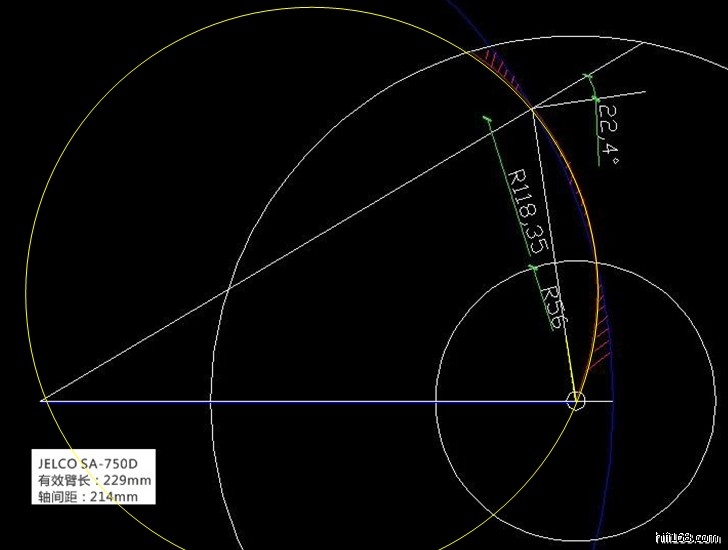

原帖由 阿杰 于 2014-5-1 13:10:00 发表
他们两个都是由轴距确定的!
看到这里,知道天藏兄和我的图还是错了,不过原理是对的。
“他们两个”是指那个圆的半径和补偿角吗?
945#
是轴距和补偿角决定了90度减补偿角这条参考线。
946#
原帖由 mylp 于 2014-5-1 20:04:00 发表
本人对无谓的口水战没兴趣,不会将自己的观点强加于人的,所以说不明白就拉倒,大家所理解的东西都不同,怎么说也不会说到一块去的,没必要浪费大家的时间和论坛资源。。。如果Jwang知道正弦定理的话,就不会老是认为改变超距会改变这条红线了,而且也不会一个一个点地去画了,从他今天的回帖和画的图可以看出,他依然没有理解。。
实际上是先根据余弦定理计算出红线这段圆弧的半径,再根据正弦定理证明每个夹角都相等(夹角= 90度-补偿角)。

原帖由 阿杰 于 2014-5-1 15:12:00 发表
一个是90度减零,一个是90度减22.4度。
不是已经很清楚了吗。
可否正面回应一下:切点红线和0点红线是一样的吗???

回复 946# consequence 的帖子
红线这段圆弧真的可求出半径???
950#
原帖由 开心果 于 2014-5-1 20:20:00 发表
他们两个都是由轴距确定的!
阿杰兄,不知是我理解错误还是别的原因。黄色圈不是由轴距确定的。
