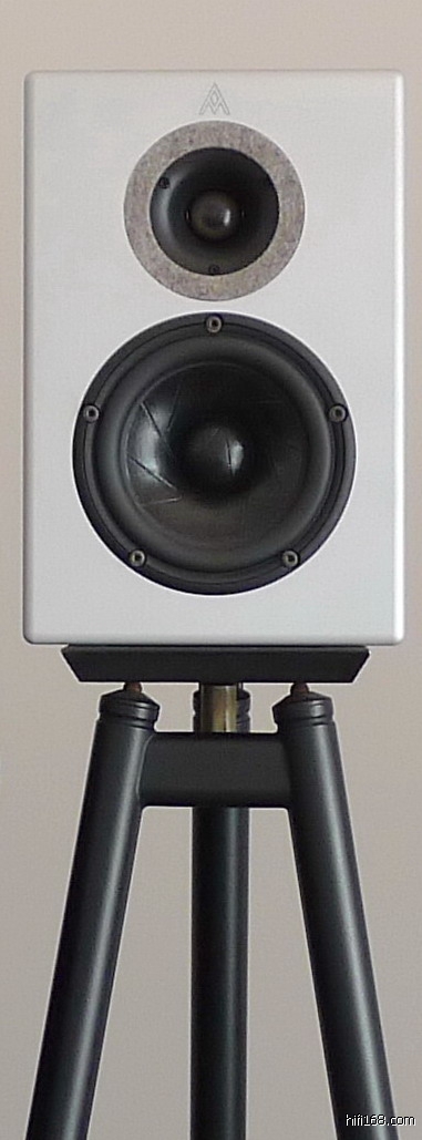

我个人是书架控,落地箱很容易发出楼主所说的那种低锐度的声音,而这恰恰是我不喜欢的原因,我更喜欢那种高锐度的声音,我觉得这是表现音乐方式的差异。书架箱,特别是高级密闭的书架箱,更容易得到这种声音。听音乐更有一种动若脱兔般的跃动感和鲜活感,比起落地箱,音质和音色都更为细腻。做一个也许不太恰当的比喻,这就像你在1080p的电脑显示器上看720p的视频,全屏观看相当于落地箱,大画面有冲击力,但颗粒感就会放大一倍,稍显粗糙,不够细腻了。用原始大小半屏观看,肯定更细腻,密度感更佳,这就看你的个人喜好了。我用过好几款书架箱,从35A、P3到世霸,都不太满意,直到去年购入了美国AudioMachina CRM书架箱,才算初步满意。全铝制造的箱体重达15千克,使6寸的低音单元毫无震动,这就保证了其发出的声音非常准确,毫无箱声,而且其低频也有相当的量感。说到这里,关于脚架想请教经验丰富的楼主,一般原理都是强调脚架要有足够的重量,而意大利架皇这款脚架却是轻量级的,比大部分脚架都要轻很多,不知道这是出于什么考虑,这两类脚架有什么不同?我这款喇叭究竟适合哪一类的脚架?

脚架的功能,除了支架,还要有吸收和化解震动的能力。
吸收和化解震动,不仅仅是重量可以解决的,结构和材料特性更加重要。
图示上的音箱,可能是因为音箱本身的多余震动的比较少,并不需要多少借助脚架吸收震动的能力,而是需要隔离脚架的影响,尽可能的让脚架仅仅起到支架的作用,因此脚架的结构和脚架于机架之间的连接方式就非常的关键了。

很有趣的支承连接
