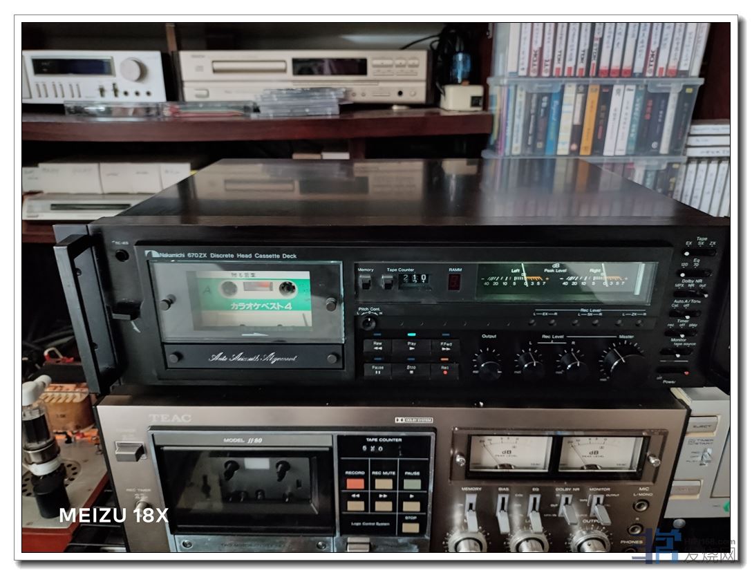

好。这台670ZX顺利收到。
809886
809887
809888
包装非常到位。
气柱+蓝色软性泡沫。这个包装风格很眼熟--跟之前TEAC ff80很相似,哈哈。
比之前582包装得稳妥太多了。
809891
809892
809889
809903
外观、机仓内部均没有可见问题。
磁头、齿轮等部件成色也不错。
先晚饭,稍后再上测试报告。

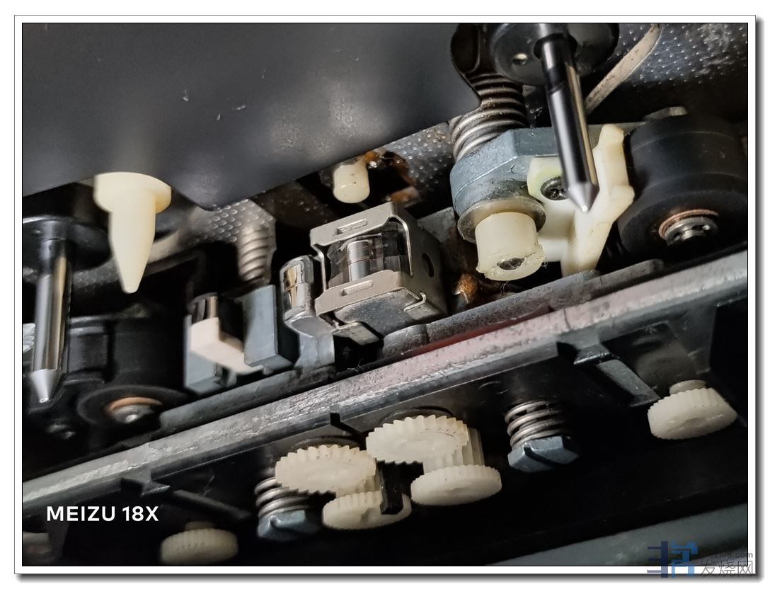

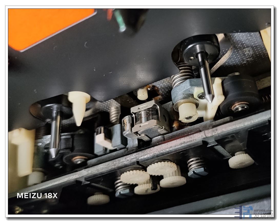

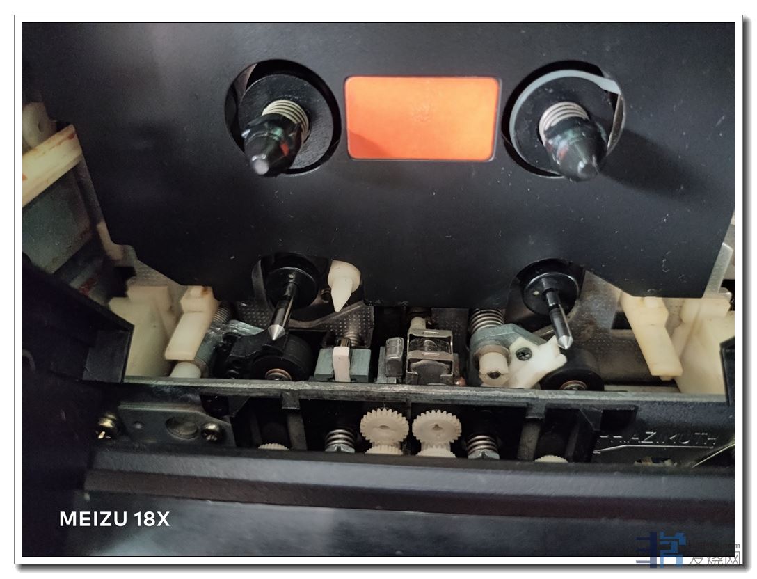

在几个兄弟论坛,和卡座圈里,一讲到中道卡座,大家似乎最为关注的就是磁头,然后是机芯里的塑料部件。
那就先拍几张机芯和磁头的照片。
这是利用机仓内自带的背光拍摄的(670是绿色的背光灯):
809916
809920
中道的磁头体积比较小,这几天一直下雨、阴天,光线不好相片不太好拍。
开闪光灯后机芯是拍清楚了,塑料件又会变黄,磁头也会反光或过曝光过度。同时中道磁头上独有的那个支架,很容易反光到磁头表面。
刚才用一个小台灯打光又拍了几张磁头相片,上传给大家拍砖:
809919
809918
809917
这台670ZX,磁头、带轮、齿轮及机芯综合性能都挺好的。磁头看不出磨损,光滑澄亮的,挺养眼。
声音表现也是很OK的,各功能正常、各按键、天翔操作起来手感也挺好。
感觉购买了那么多次卡座,终于顺利了一回。
先到此,后续再更新外观细节、功能测试及综合声音聆听报告。

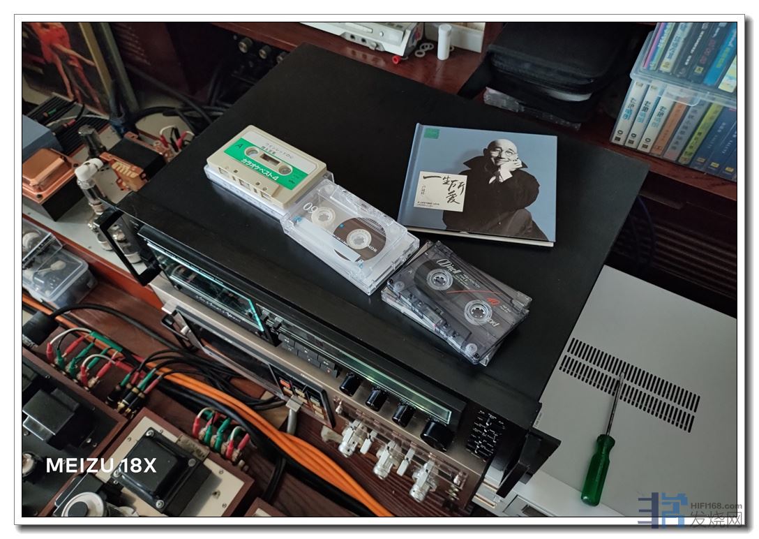

至这台670ZX,才算是与中道卡座结缘。
发几张成色图,大家指教:
809926
809928
809927
809929
809930
809931
809932
成色总体还不算差吧。比之前那台582也要好些。
实际使用中,观感还是不错的。
看着比较舒服,功能表现正常、用得也比较顺手。
809934
先到这。
后续讲讲各功能测试情况、存在的问题,以及综合的使用、听感报告。

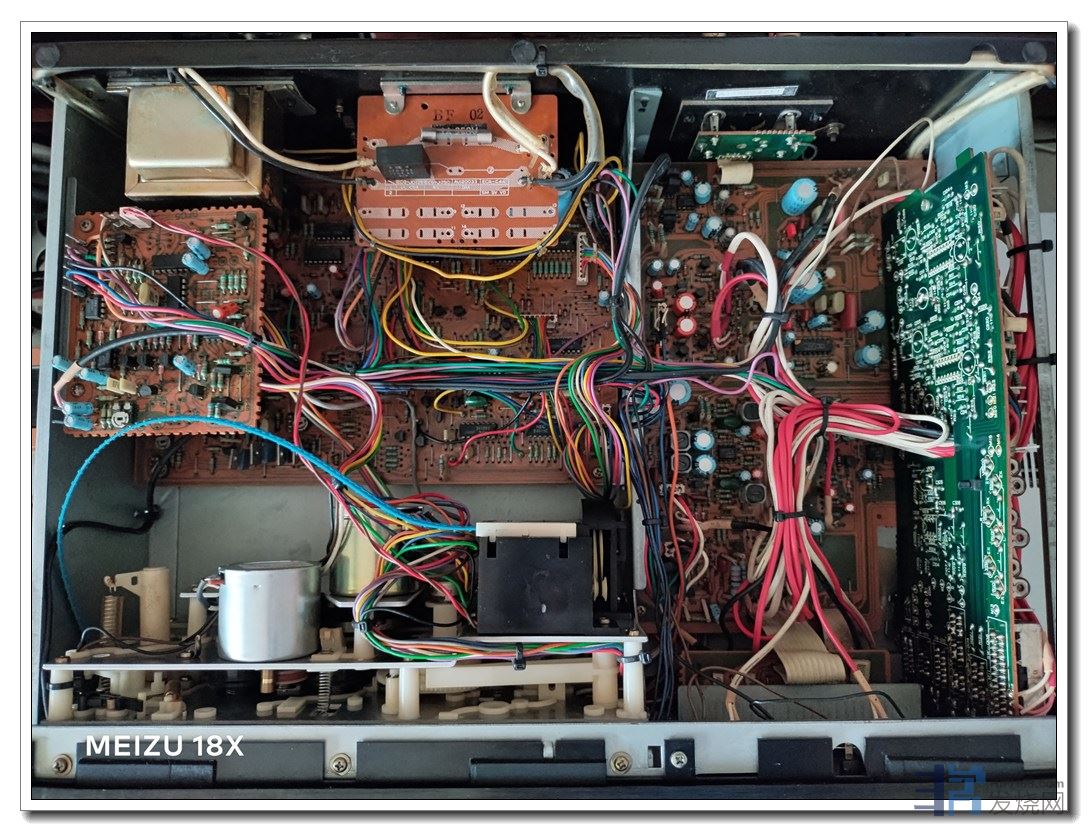

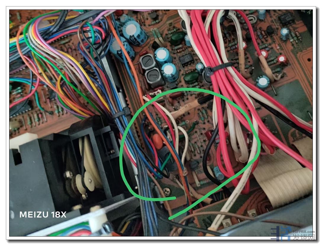

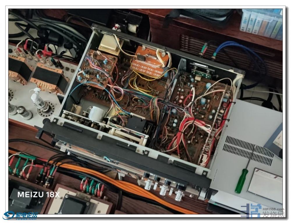

看完机仓内部情况,我们开盖。
瞧瞧这款偏专业的机型,剥了衣服后的样子。
809995
809996
809997
内部还是挺干净的。也没有看出动过大修的痕迹。
还是挺有料的,本身已经不小的机箱,满满当当塞满了。且还横的坚的、分层的错位的,才塞得下。这状况,可谓“机箱用时方恨小”了。
各种排线飞线跳线,一大堆。
对于平时有点不大不小故障、喜欢自己动手抢救的我来说,一看这种抽象级别的飞线就头痛。。。

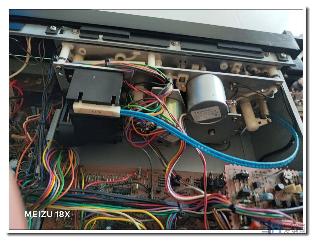

再看看机芯:
810000
机芯后面突出一坨的那个方块,还拖着条蓝色尾巴的,就是自动调整录音磁头方位角的电机与导索了。

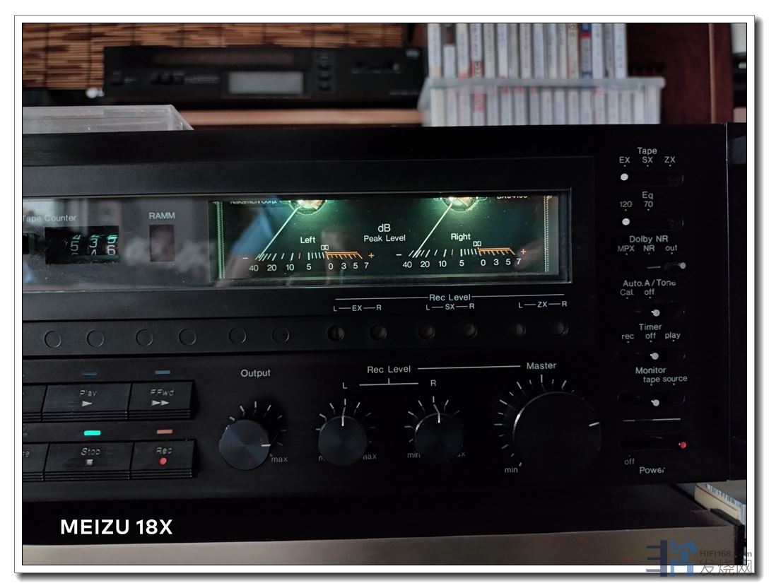

前面也提到过,这款卡座有自动调整录音磁头方位角及手动CAL功能(中道称之为“NAAC”功能)。
809998
所谓“NAAC”功能,我根据实际使用步骤介绍下:
1、面板右侧开关分别拨到相应的磁带类型及EQ位置
2、面板右侧自动CAL开关拨到“Auto A”位置,放入磁带后按录音+播放键(可预先快进几秒进入带基位置)
3、在走带的前一段时间(几秒到十几秒不等)不会输送400Hz测试信号给UV表手动电平校准模块,而是先通过测试信号检测并自动校准录音磁头方位角(通过上述专用电机及蓝色导索);这时播放键指示灯会处于闪烁状态,表头指针也不动
4、方位角调整到位后,播放键指示灯长亮、同时输送400Hz测试信号给UV表手动电平校准模块,检测磁带电平状态且两VU表的指针指向相应数值
5、用一字螺丝刀,通过面板小孔分别调整左、右声道电平电位器,至两表指针都指向0dB位置。
6、调整完毕,相应开关回位,倒带,开始录音。
这个自动调整磁头方位角功能,在当年(70年代),是妥妥嘀黑科技。
809999

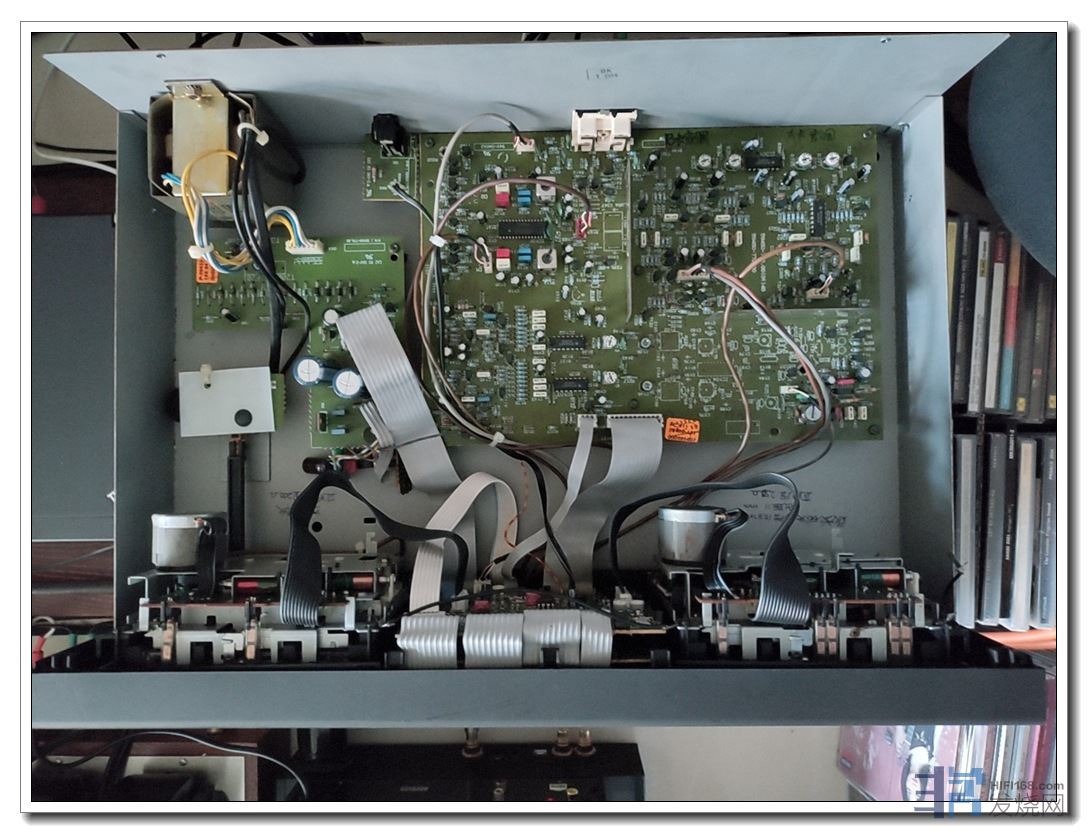

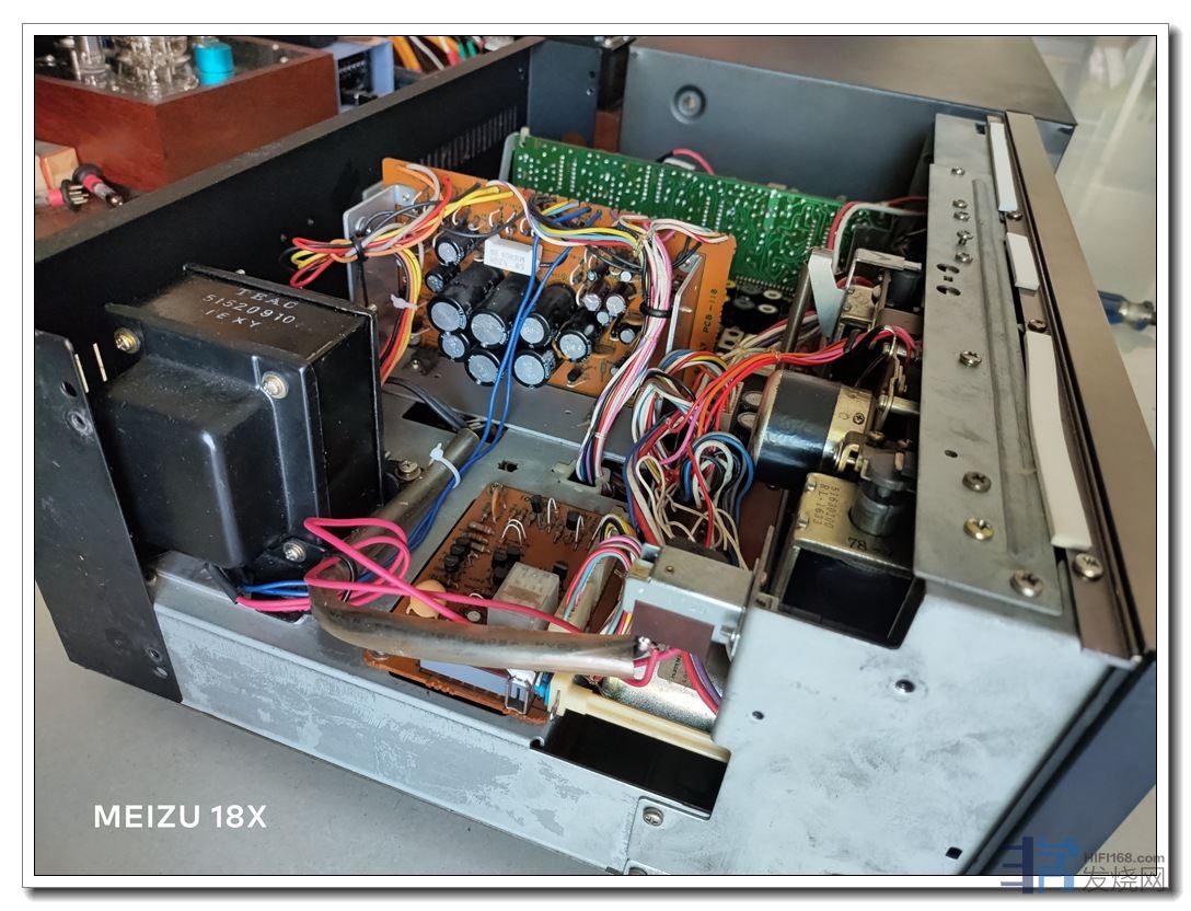

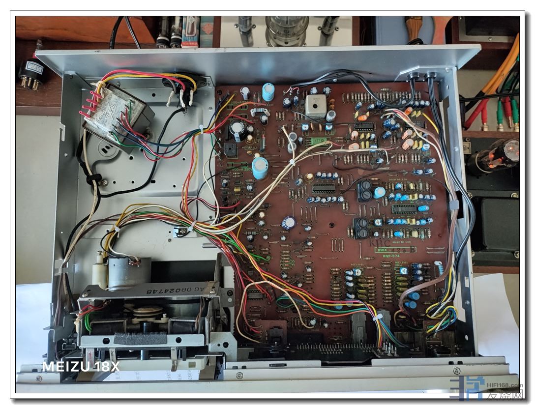

fallingforyou - 2026/6/27 21:09:15
山里面水好茶好空气更好,日复一日也是很治愈的过,真让人艳羡,就是卡带机的裸照太辣眼睛,炎炎夏日,看着机箱里那么多杂乱电线,感觉好烦听雨看山 发表于 2026/6/26 21:41:30

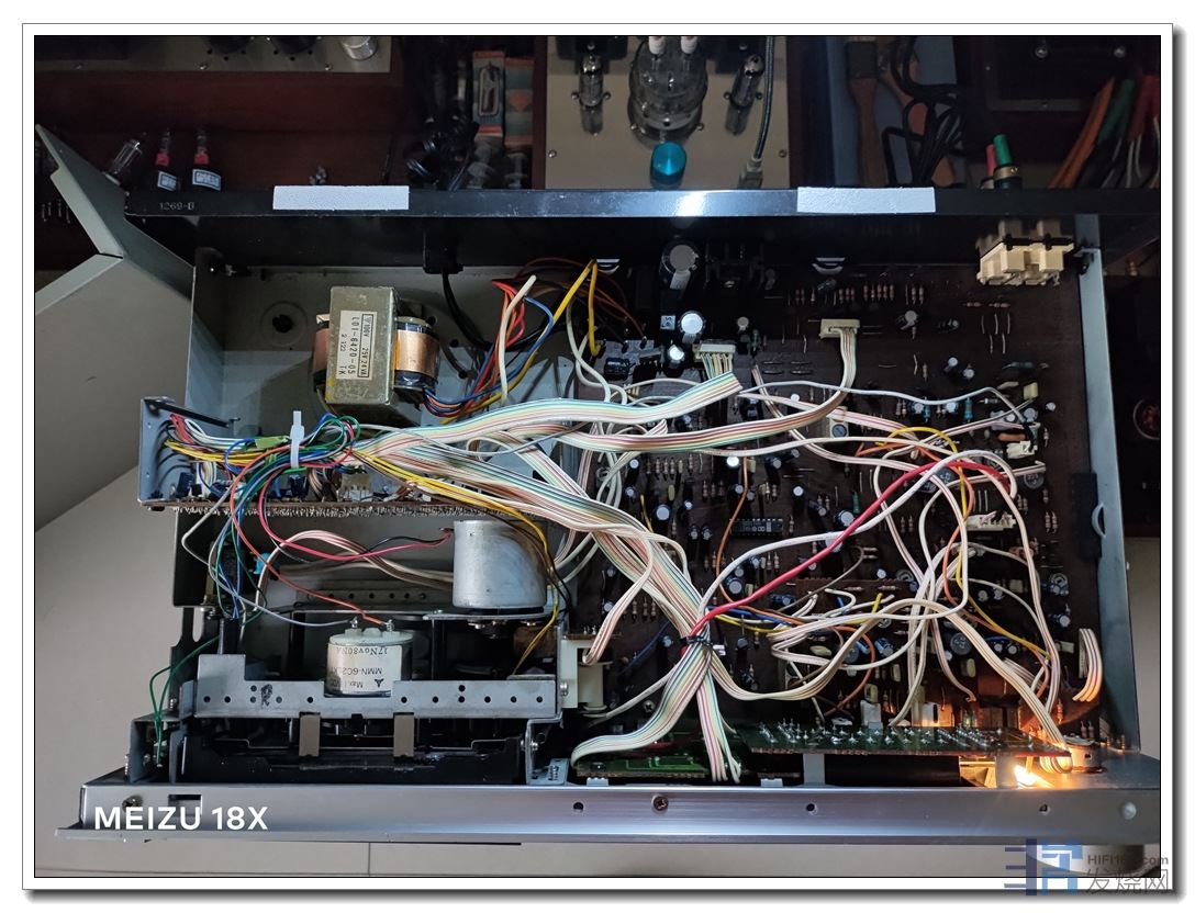

是的,18线乡村就有这点好处。
卡座么,我接触过的几乎全部都这是这类风格--各种排线、飞线、电路板,以多且乱取胜。:D
区别只是中低端的机器里电线与电路板少些、高端旗舰的多些甚至多到挤在一起。。。:L
再发几张我手头卡座内部给兄台拍砖:
先来几台没那么严重的、中低端的给老兄热热身:smoke
810023
810024
810028
这几台卡座还好,已经是集成电路出现后的产品,电线、电路板已经不哪么庞大了。
来,入正题::P
810025
810030
810026
810027
