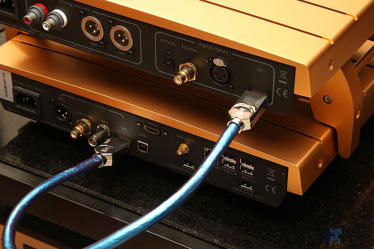

欧博RDS1转盘和RDB1解码器之间是采用I2S方式连接,I2S是损耗最小的传送方式,传输没有经过合成,最直接到达。
697279
具体的传输方式就是采用HDMI线,这是随机配送的开博尔镀银HDMI线,另外欧博也准备了线世界的升级HDMI线,供用户升级选购。
697280
