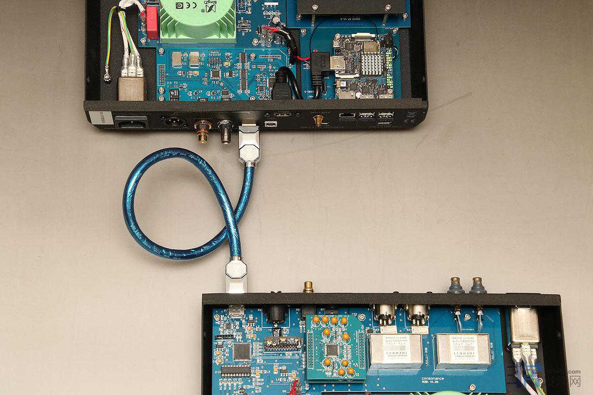

欧博RDS1转盘由三个部分组成:华硕Tinker组成的数播核心板(红圈);Xmos USB界面(蓝圈),锂电池供电模组(黄圈,性能与RDB1相同)。
697722
Tinker核心板的供电部分经过优化处理。
697704
USB界面板与核心板之间采用一根随机附送的外接纯银USB线进行连接。
697706
USB界面上有丰富的数字输出接口,与RDB1解码器采用I2S最佳传输方案。
