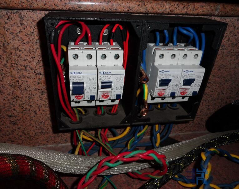

实例二:
第二间是专用于HIFI音响的电源专线,从电表下面引独立的10平方英国倍耐力pirelli防阻燃电线上到三楼听音室门后,装入电箱。照明和音响独立用德国ABL漏电保护开关+德国ABL空气开关,分组接入墙插座上。

音响专用地线:打入三根铜包钢20MM/1.5O米长的专用地棒,打入一楼潮湿地底,然后把10平方倍耐力专用地线引上三楼的8个墙插里完工。电箱只配照明和专线的ABL漏保空开。分开供电,减少干扰和串扰。
音响室门后的电箱。

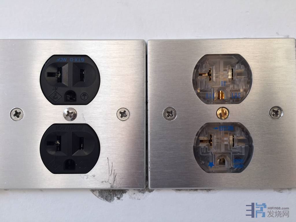

乐林8 - 2019/10/29 11:26:08
装好插座:美国威记 WATTGATE 瓦特 EVO 381AU 镀金电源插一只供后级专用。新款旗舰古河墙插 Furutech GTX-D NCF 纳米晶体镀佬电源墙插座二只供CD和前级用。美国Cooper库柏 IG8300 -196度冷冻处理电源插座二只。美国PS AUDIO 镀铑插座二只。

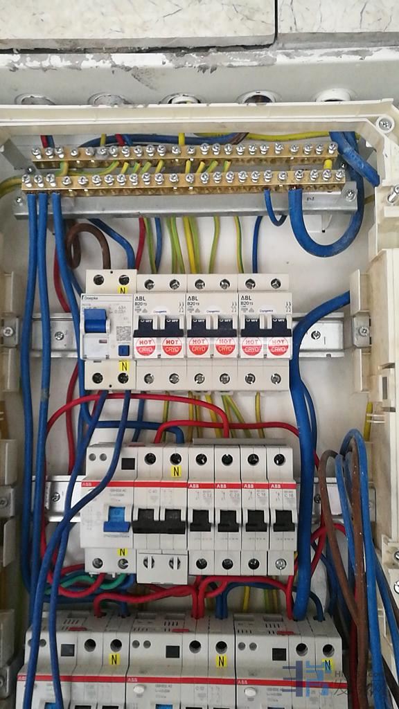

实例三:
第三间是专用于HIFI音响的电源专线,家庭影院杜比全景声的专线,KTV卡拉OK的点歌专线,三样要备份做好。从电表下面引独立的10平方英国倍耐力pirelli防阻燃电线上到三楼听音室门后,装入电箱。照明和音响独立用德国ABL漏电保护开关+德国ABL空气开关,分组接入墙插座上。
