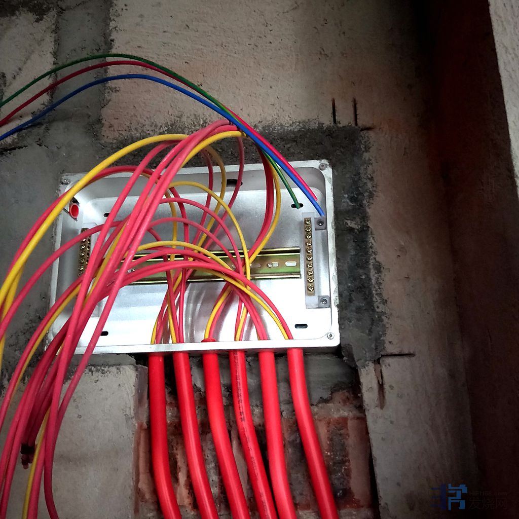

新听室音响专线改造:独立在听室门后用铝电箱引入6组独立音响专线用的电箱,用英国老款倍耐力六平方,四平方,分成6组专线引线到音响专线6只插座上。接入好的德国ABL漏保1+空开6只分组,然后引线到音响室插座上,简单明了,方便快捷。完工。

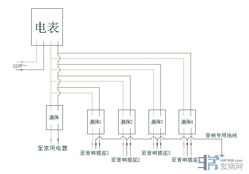

实例九:
彻砖重新打造听室音响专线改造:独立在听室门后用12位铝电箱引入6组倍耐力音响专线。用英国老款倍耐力十六平方,六平方,四平方,分成6组专线引线到音响专线6只插座上。接入好的德国ABL漏保1+ABL63A2P到32A2P空开6只分组,然后引线到音响室铝镀层底合,日本明宫+古河插座上,简单明了,方便快捷。完工。
设计图纸如下:比例尺寸很好。

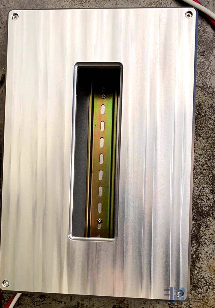

配备12位铝电箱

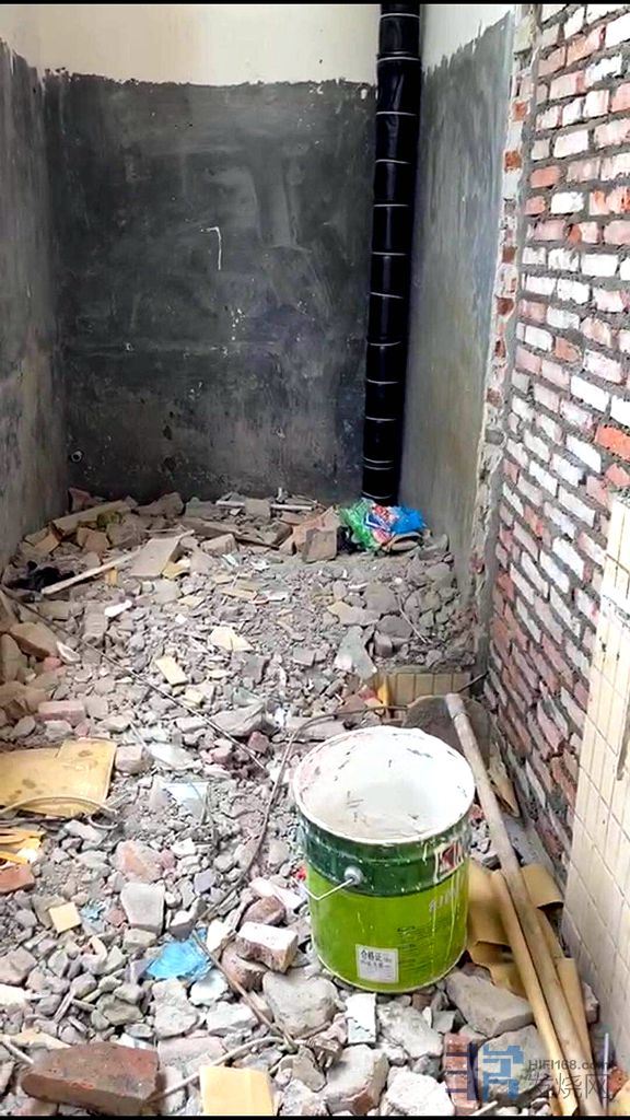

彻砖重新隔了一间听室环境。

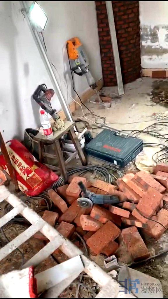

彻砖重新隔了一间听室环境

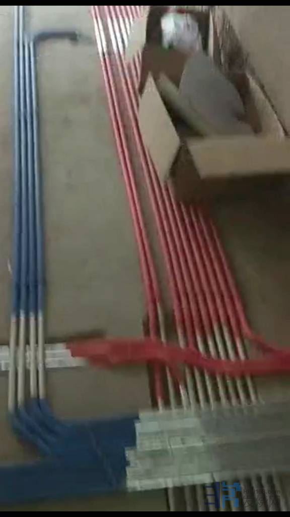

实例十:9组独立专线一字排好,间隔10公分一条线管,平行而到9只插座上,从天花板上过去,封好完美。设计好一间200平方的家庭影院视听室。音响专线。
