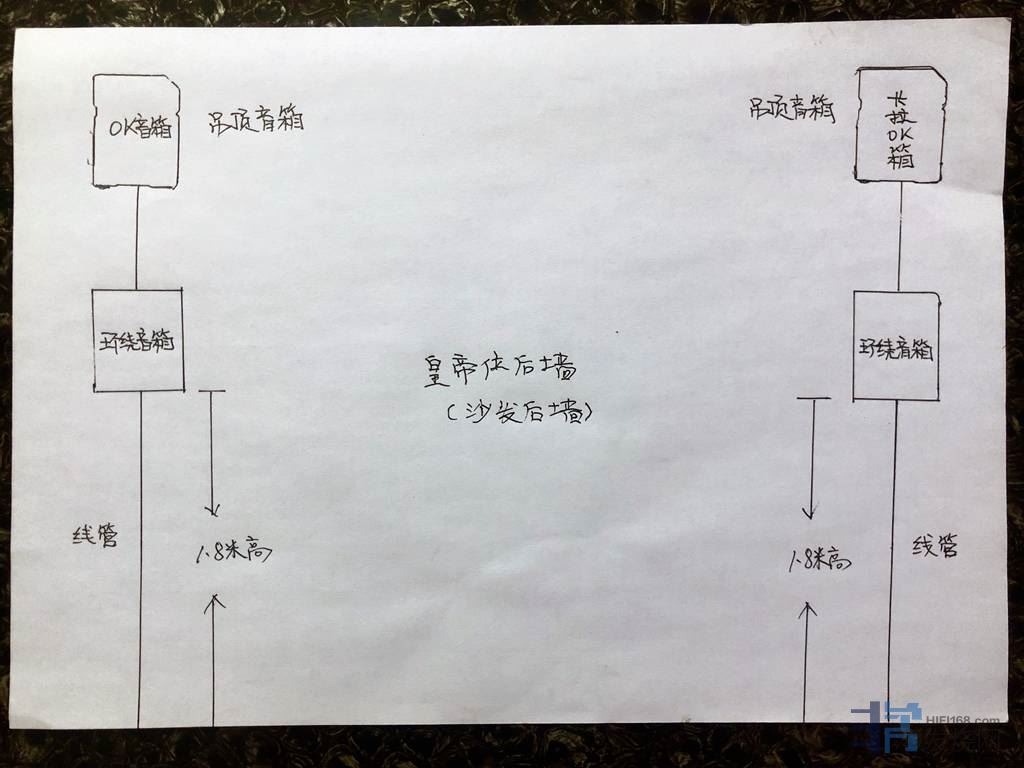

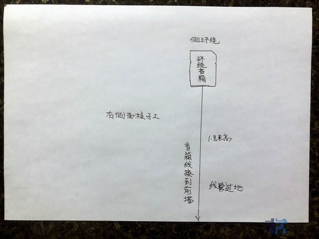

乐林8 - 2019/10/10 14:25:01
针对主人家强烈要求,不动别的,就照着原始这个布局的环境,我进行了设计。因为主人家喜欢唱KTV,又喜欢看高清蓝光电影及古典音乐现场,所以设计这里要重点顾及到HIFI和AV及卡拉OK兼容,样样照顾到位,防以后升级。先画好图纸,然后施工。
附件: 微信图片_20190814220920.jpg

乐林8 - 2019/10/10 14:28:52
皇帝位后

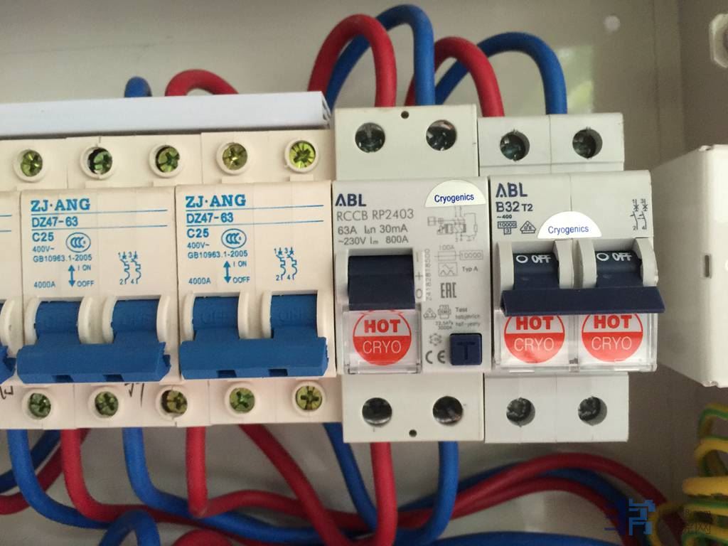

乐林8 - 2019/10/10 15:00:25
靓声一彻从电源靓线漏保空开开始(清单)。
1.地下室要英国防火材质倍耐力靓线6平方线火零线。
2.地下室英国倍耐力防火材质靓线要6平方作地线线
3.铜包钢音响专用地棒1.520厘米直径3条加线侠
4.地下室音响专线用德国ABL漏电保护开关163A
5.音响专线用德国ABL空气开关1只32A2P
6.音响专线用SINE深合金屏敝底合16
7.音响专用金属屏蔽拉丝铝面板12块(配螺丝)
10.音响靓声美国瓦特及日本古河等10
11.高清点歌机触控线串口线10米长1条
12.高清触摸卡拉OK屏显传导长线10米1条
13.卡拉OK挂墙喇叭音箱线英国鲨鱼Shark高级环绕音箱线内带导体主轴线芯增强长线动态延伸靓声线10X2
14.卡拉OK挂墙后置喇叭音箱线英国鲨鱼Shark高级环绕音箱线内带导体主轴线芯增强长线动态延伸靓声线16X2
14.后环绕入墙喇叭音箱线英国鲨鱼Shark高级环绕音箱线内带导体主轴线芯增强长线动态延伸靓声线15X2
15.侧墙环绕入墙喇叭音箱线英国鲨鱼Shark高级环绕音箱线内带导体主轴线芯增强长线动态延伸靓声线14X2
16.顶部吊顶全景声入顶板喇叭音箱线英国鲨鱼Shark高级环绕音箱线内带导体主轴线芯增强长线动态延伸靓声线17X2
17.顶部吊顶全景声入顶板喇叭音箱线英国鲨鱼Shark高级环绕音箱线内带导体主轴线芯增强长线动态延伸靓声线16X2
18.主音箱入墙喇叭音箱线英国鲨鱼Shark高级环绕音箱线内带导体主轴线芯增强长线动态延伸靓声线7X2
19.中置音箱喇叭线英国鲨鱼Shark高级环绕音箱线内带导体主轴线芯增强长线动态延伸靓声线3X1
20.4K高清进口HDMI石瑛光纤线投影机和卡拉OK二条专用20米高清长线2
附件: 20190827_IMG_1409.jpg

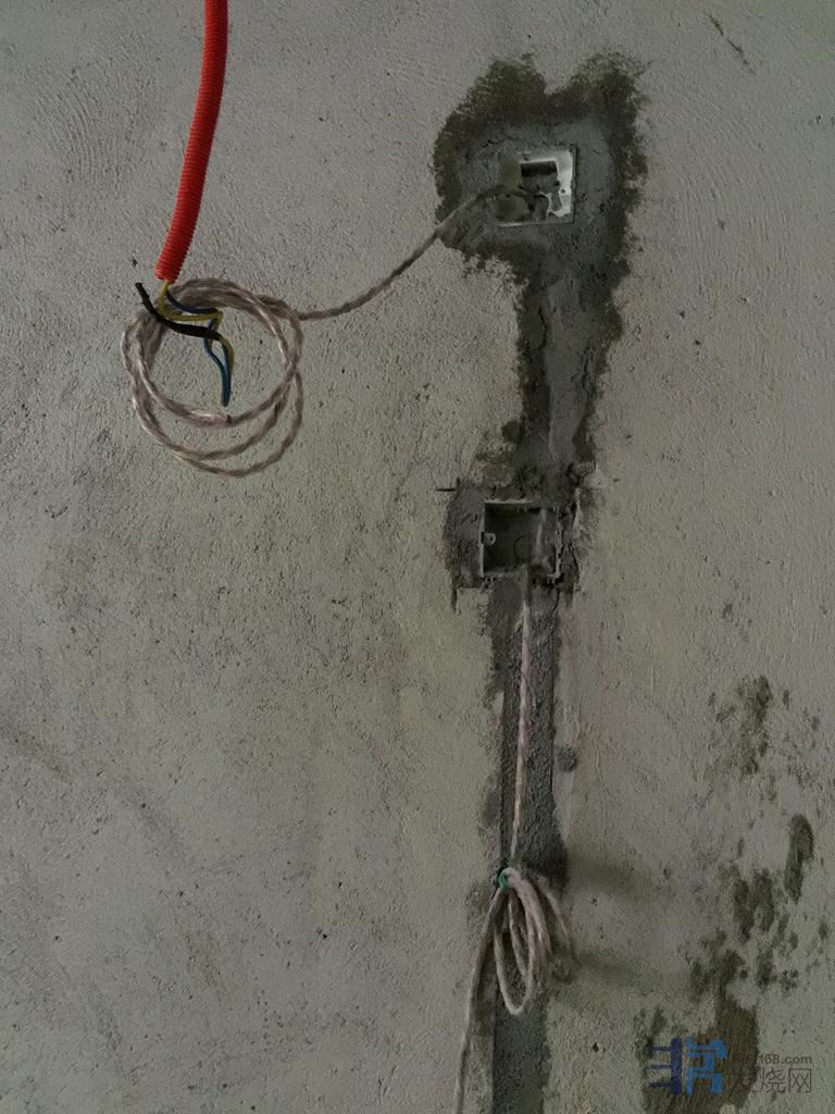

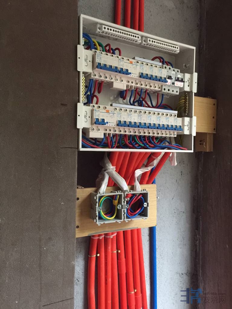

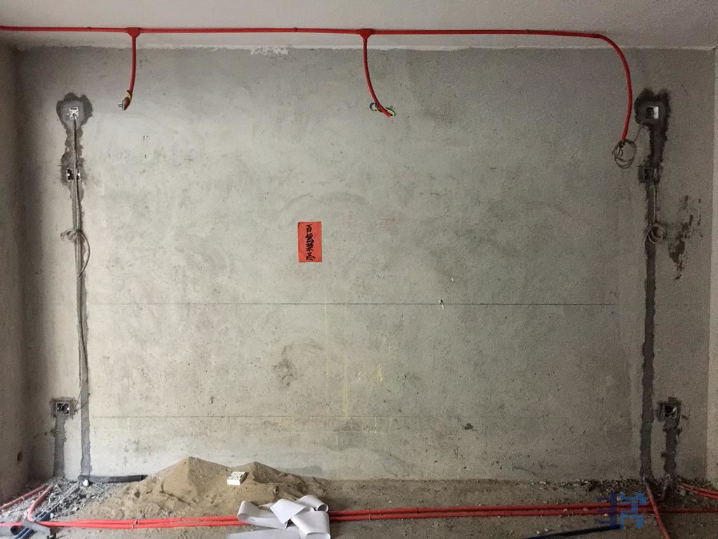

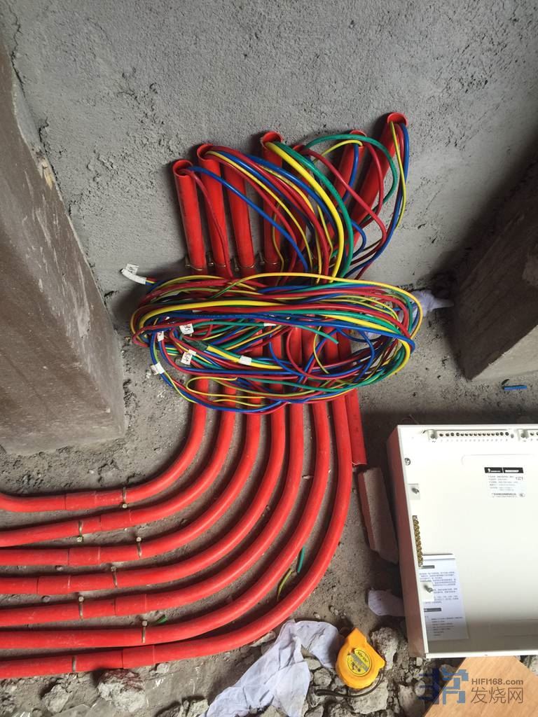

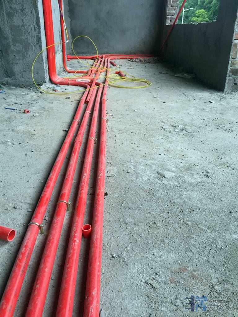

乐林8 - 2019/10/10 15:07:54

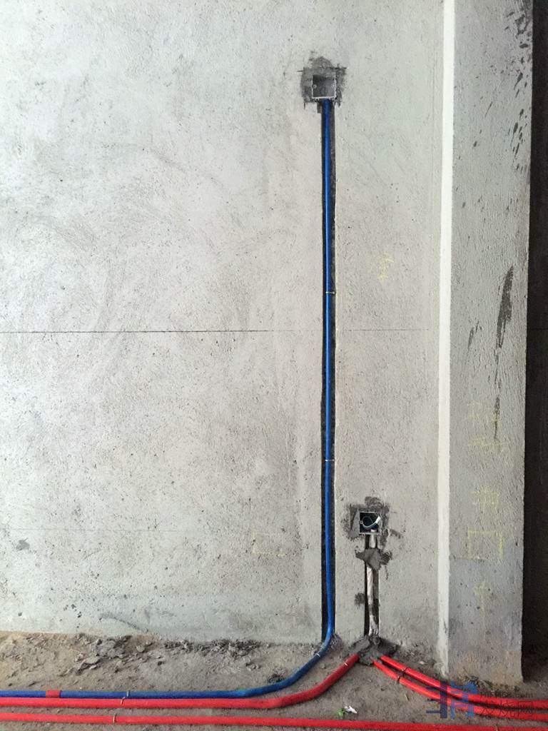

都是以安全为目的,所有线,全部采用防火线管布上,内部线随时可以换线,防以后坏线,拼排而走线,每一层独立电箱,独漏保,独立空开。
附件: 20190904_IMG_1471.jpg
附件: 20190904_IMG_1472.jpg
附件: 20190904_IMG_1473.jpg
附件: 20190904_IMG_1474.jpg
附件: 20190904_IMG_1475.jpg

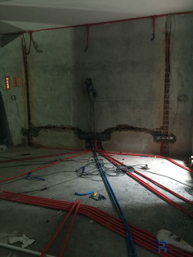

乐林8 - 2019/10/10 15:35:34
开遭排管穿线,这里省略一千字。
附件: 20190904_IMG_1476.jpg
附件: 20190904_IMG_1477.jpg
附件: 20190904_IMG_1478.jpg
附件: 20190904_IMG_1479.jpg
附件: 20190904_IMG_1480.jpg

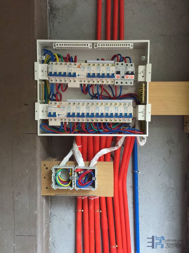

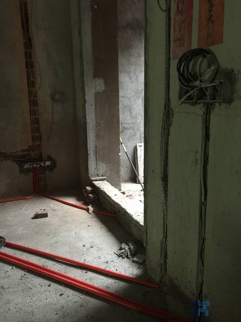

乐林8 - 2019/10/10 15:45:47

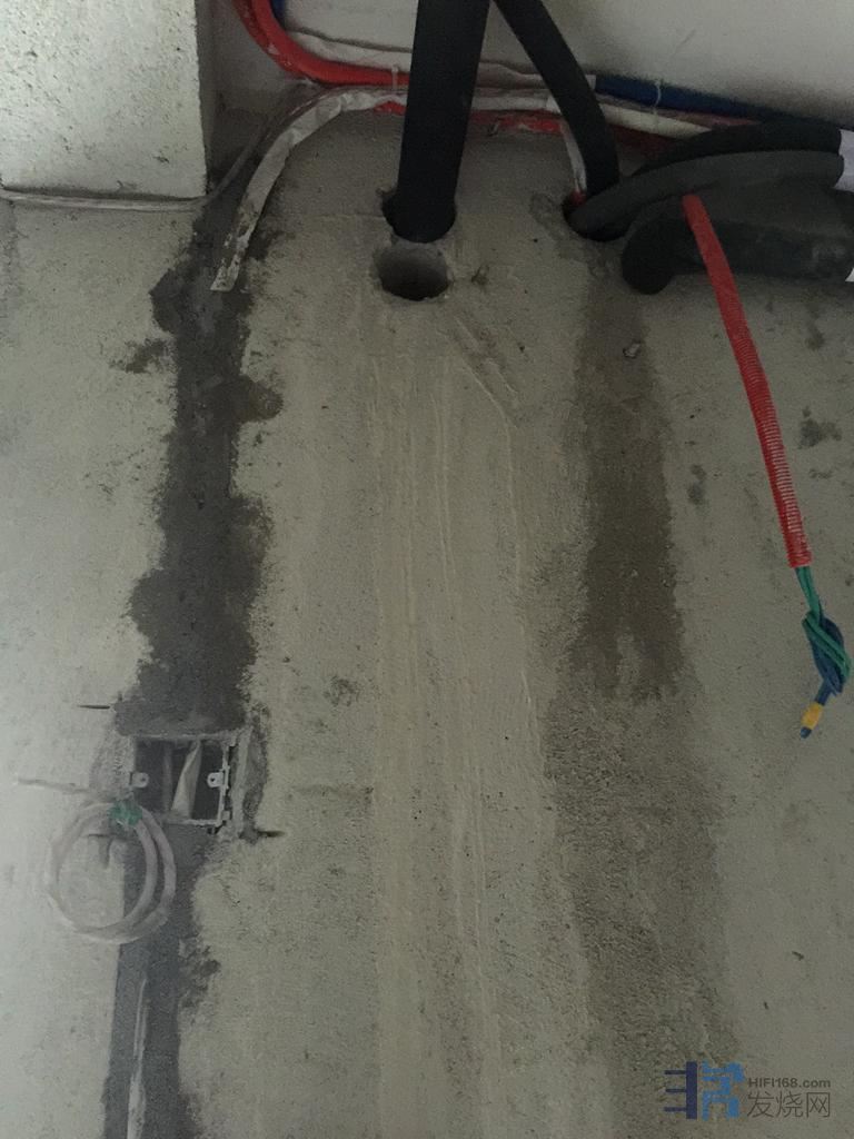

听音室照明,空调独立所用的电,全部拉好。电箱装在暗角里,到时彻砖封好,就是美美的。
附件: 20190904_IMG_1481.jpg
附件: 20190904_IMG_1494.jpg
附件: 20190904_IMG_1496.jpg
附件: 20190904_IMG_1499.jpg
附件: 20190904_IMG_1500.jpg

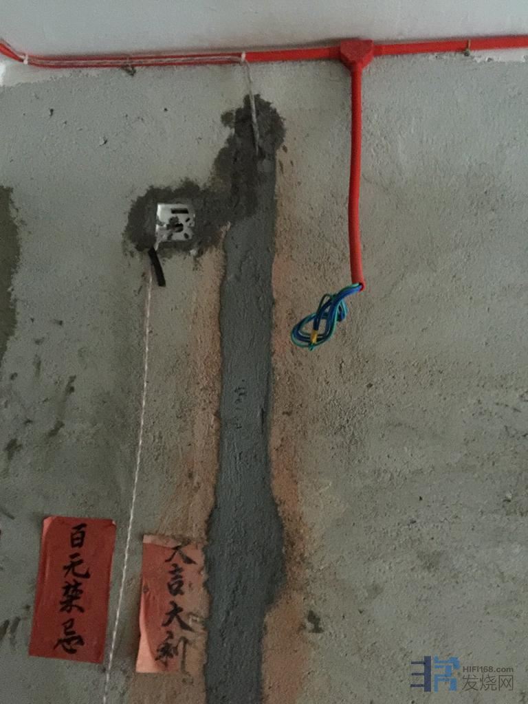

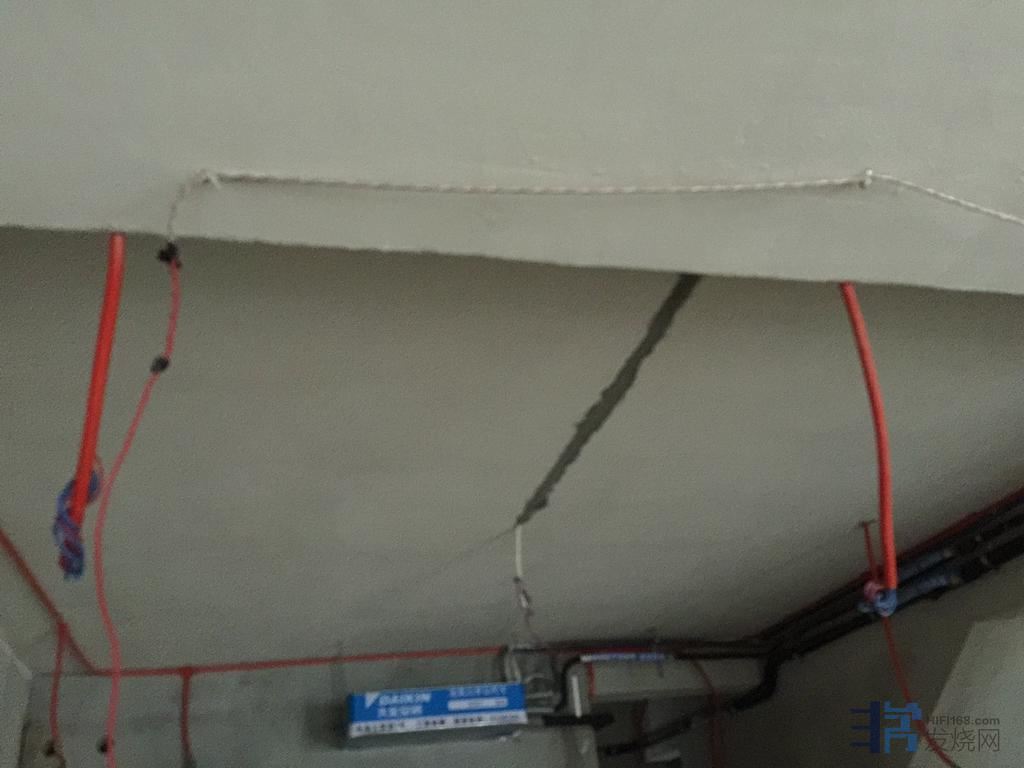

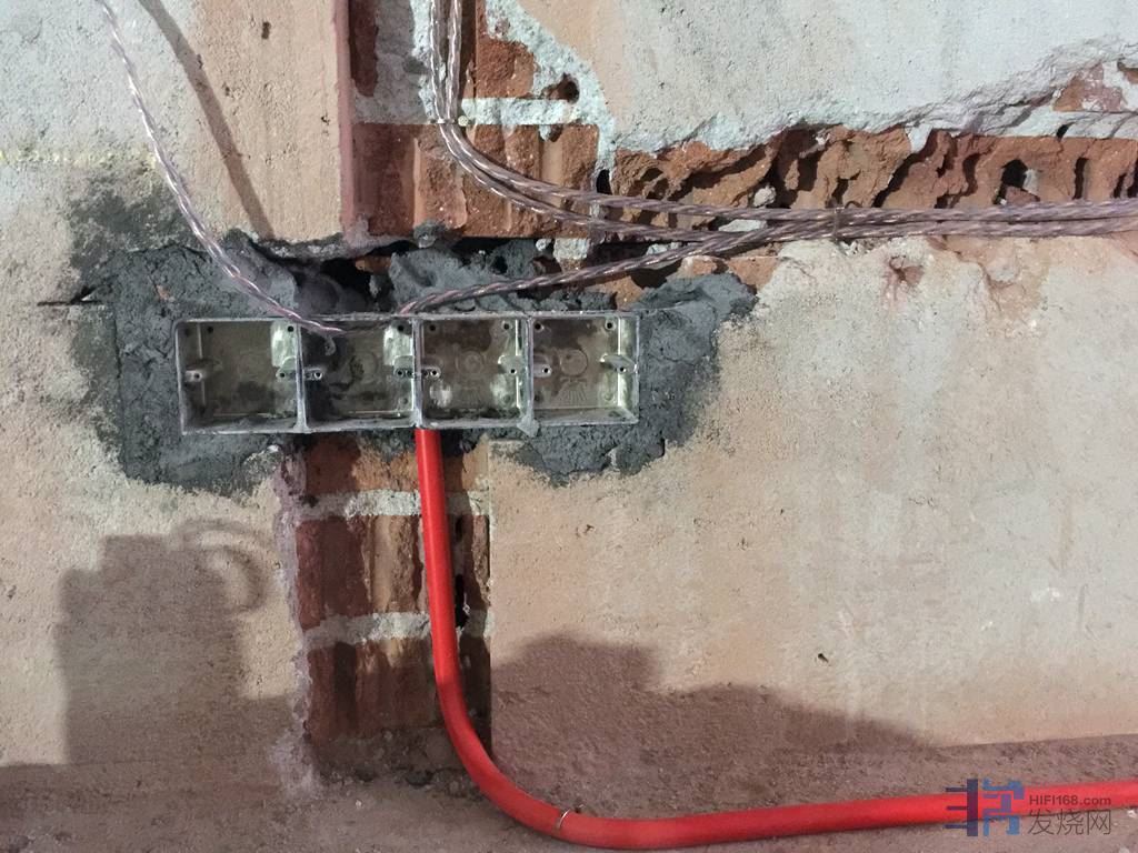

乐林8 - 2019/10/10 15:52:50
顶部和环绕线要备好。穿线布管。
附件: 20190904_IMG_1482.jpg
附件: 20190904_IMG_1483.jpg
附件: 20190904_IMG_1484.jpg

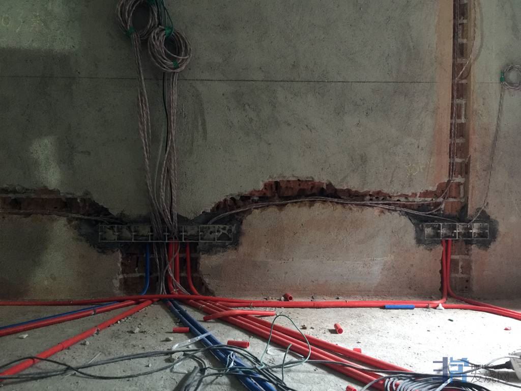

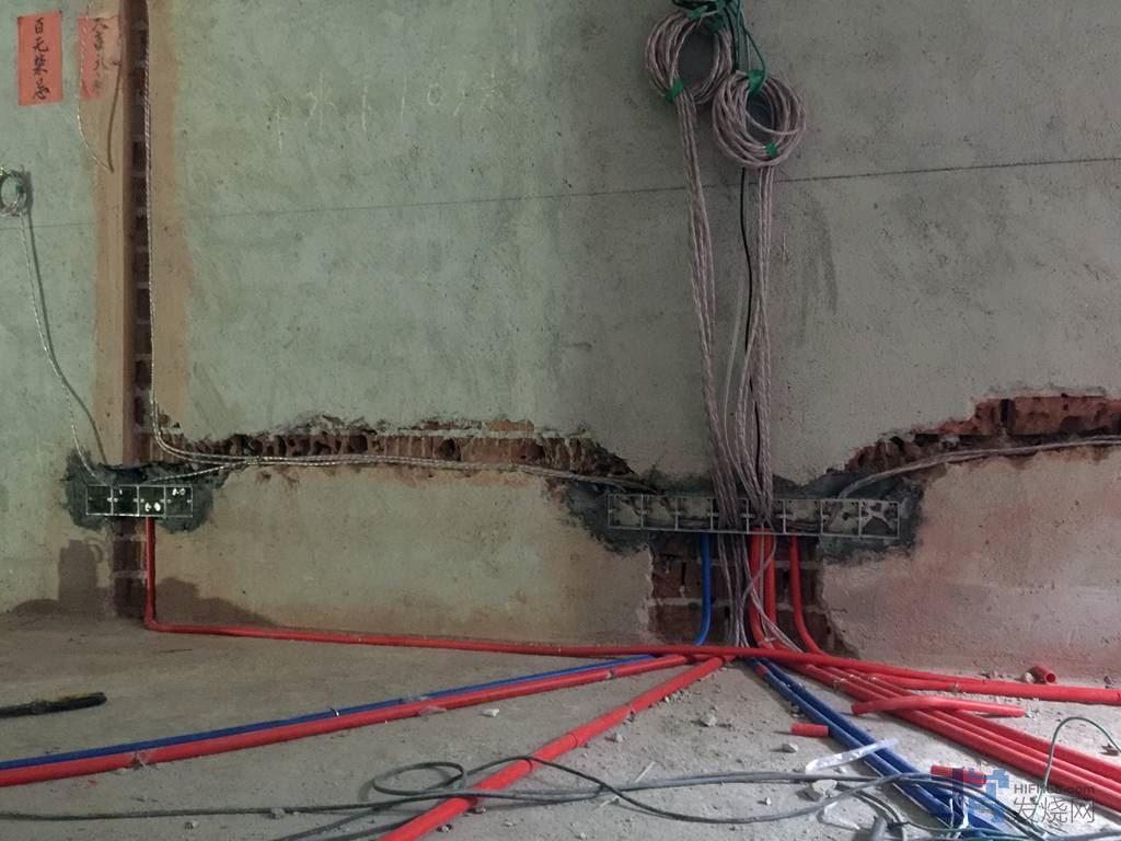

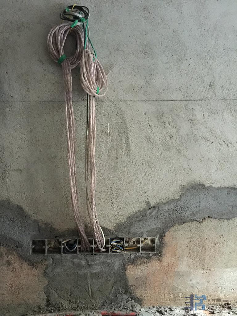

乐林8 - 2019/10/10 16:10:00
引入14条音箱线,把它统统引到主控台中心点,余留出来3米左右,方便接入各自功放机。英国鲨鱼Shark高级环绕音箱线内带导体主轴线芯增强长线动态延伸,此线有防氧化表皮,可入墙50年不变。
附件: 20190904_IMG_1487.jpg
附件: 20190904_IMG_1488.jpg
附件: 20190904_IMG_1489.jpg
附件: 20190904_IMG_1490.jpg
附件: 20190904_IMG_1491.jpg
附件: 20190904_IMG_1492.jpg

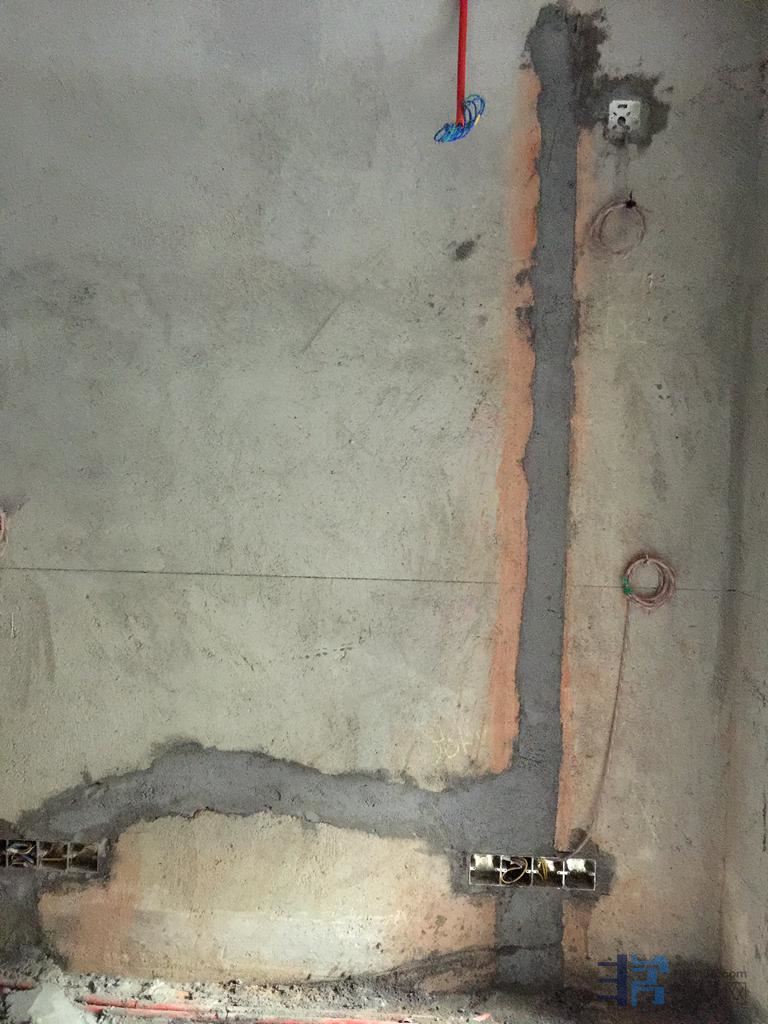

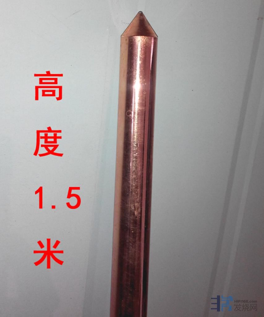

乐林8 - 2019/10/10 16:32:33
三根铜包钢音响专用地棒1.5米20MM直径3条加线侠。以等腰三角形,距离一米一条,分别打入天井外面潮湿之地下,然后用线侠并接好地线,做好防氧化处理接口,把地线引到音响插座上,独立运用专用地线,是良好的接地电阻值。铜包钢避雷针地棒适用于各种接地系统。具有防腐性高,导电性好等特点,所以采用它了。
附件: 1.jpg
附件: 20190904_IMG_1497.jpg
附件: 20190904_IMG_1498.jpg
Laotou - 2019/10/11 9:17:03
那几个蓝色字的空开时什么牌子
乐林8 - 2019/10/11 12:15:04
那几个蓝色字的空开时什么牌子
Laotou 发表于 2019/10/11 9:17:03
是中钢集团空开。

乐林8 - 2019/10/11 17:54:35

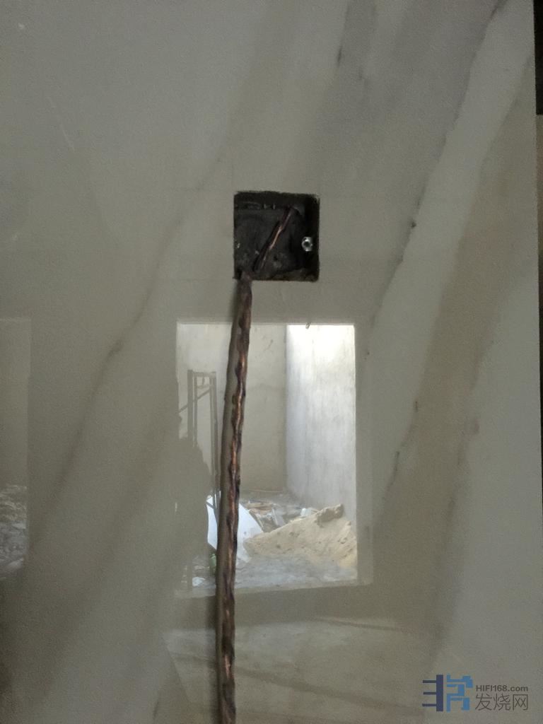

三根铜包钢专用地棒打下地,选择天井外潮湿之地打下去,做好防氧化处理后,引地线进来到插座上,红色两管引进来就是专用地线了。下图。
附件: 20191011_IMG_1958.JPG

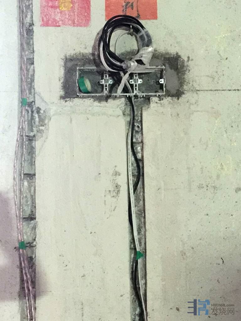

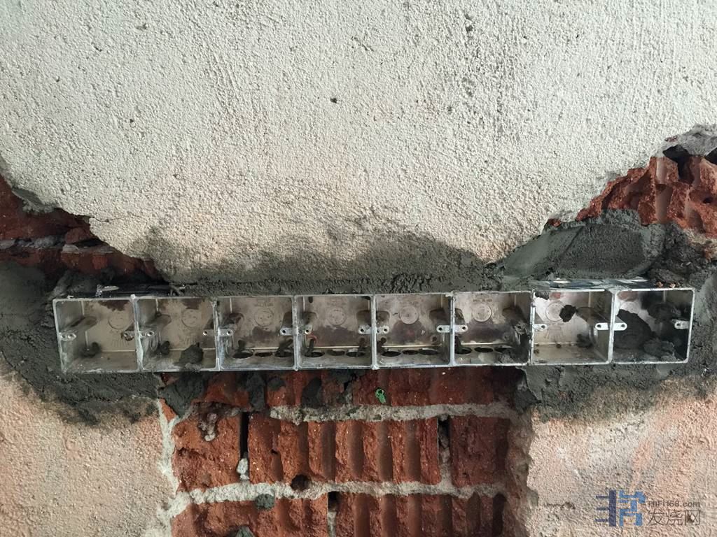

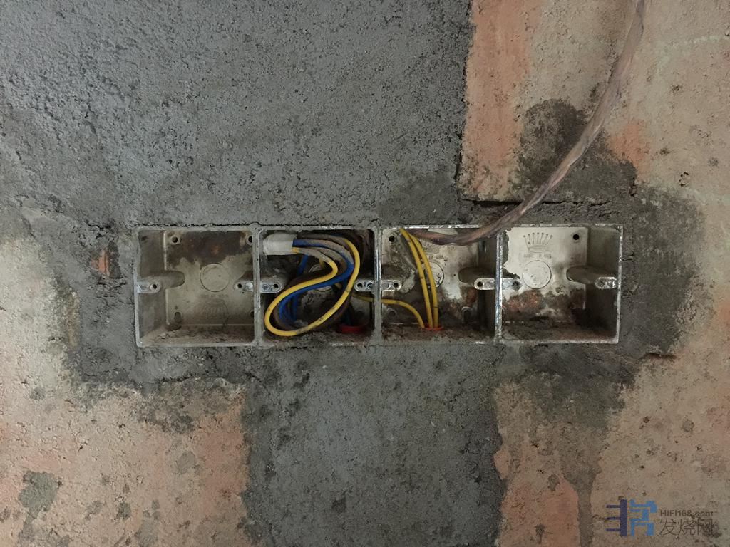

乐林8 - 2019/10/11 17:59:42

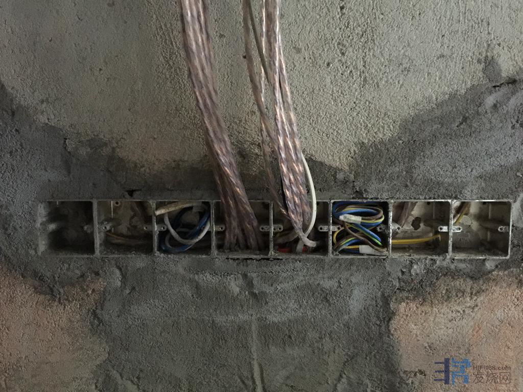

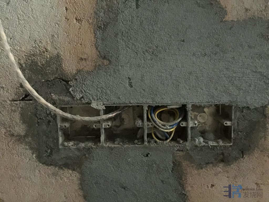

所有的环绕音箱线和卡拉OK音箱线,都用底合装好,引出线来,到时用面板封口,引一小孔子引线,美观而漂亮。
附件: 20191011_IMG_1948.JPG
附件: 20191011_IMG_1949.JPG
附件: 20191011_IMG_1950.JPG
附件: 20191011_IMG_1953.JPG
附件: 20191011_IMG_1954.JPG
乐林8 - 2019/10/11 18:05:36
所以线拉好了,电源线也引穿过来了,这样就可以封坭了平墙了,到时一上白灰,就会漂亮的。
附件: 20191011_IMG_1955.JPG
附件: 20191011_IMG_1956.JPG
附件: 20191011_IMG_1957.JPG
附件: 20191011_IMG_1959.JPG
附件: 20191011_IMG_1960.JPG
附件: 20191011_IMG_1961.JPG
