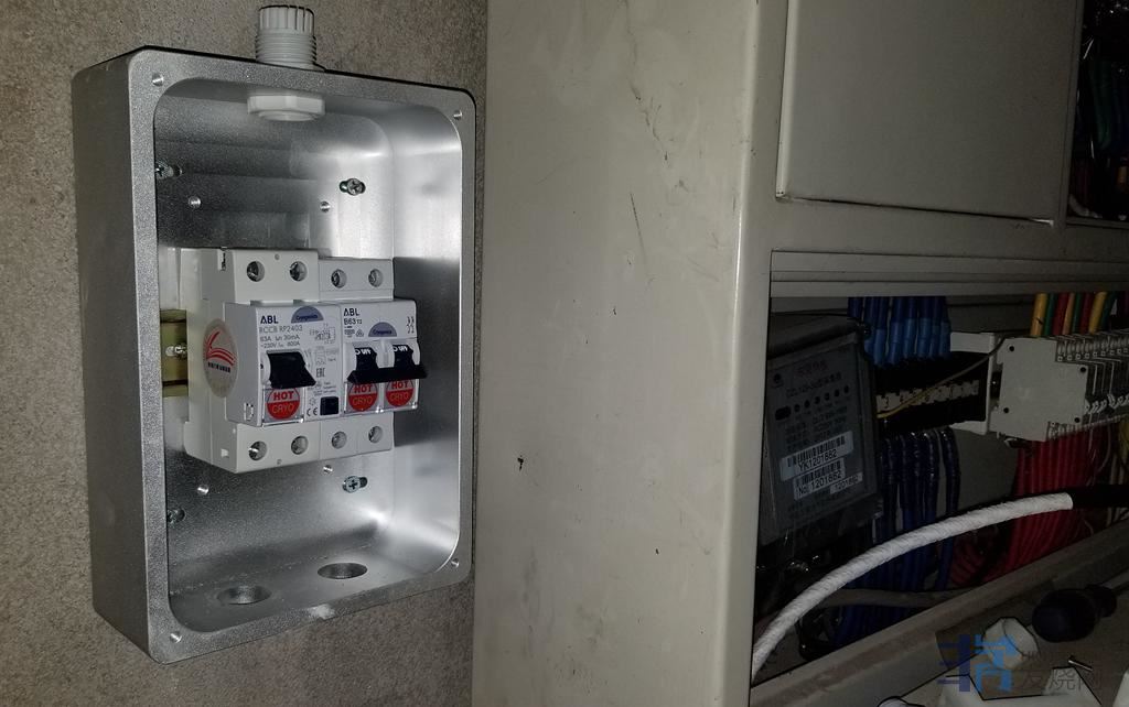

实例五:
旧房改造,独立拉一组音响专线,从墙外穿一小孔子引英国灰五仕电榄进来,装入德国ABL漏保空开,电箱钉在墙上,引线到音响室的插座上,或者拖板上,同样靓声,简单完工。
附件: O1CN01yaJf0T2G61HQo9g68_!!0-rate.jpg
乐林8 - 2019/11/16 11:19:43
实例六:
同样是旧房改造,独立在家用电箱旁边加入音响专线电箱,引线到音响专线电箱里,接入好的德国ABL漏保+空开,然后引线到音响室插座上或拖板上,简单明了,方便快捷。完工。
附件: O1CN01bVuXHF1FvTzHrM5Dn_!!0-rate.jpg
附件: O1CN01RmkjPz1FvTzMUiv4V_!!0-rate.jpg
附件: O1CN01Scz5ks1FvTzL9AkdZ_!!0-rate.jpg
乐林8 - 2019/11/16 11:36:58
实例七:
旧房加装音响专线,在电表下面引线,用英国PIRELLI 倍耐力(港译:派利)10mm(十平方)拉一组总线三根上来到听音室里面,装入铝电箱,接入德国ABL空开。用6mm平方线和4mm平方线分别接入各自空开,分二组线到各自的插座或拖板上,完工。
附件: O1CN01cxF5MX28rdXki7tx8_!!46457986.jpg

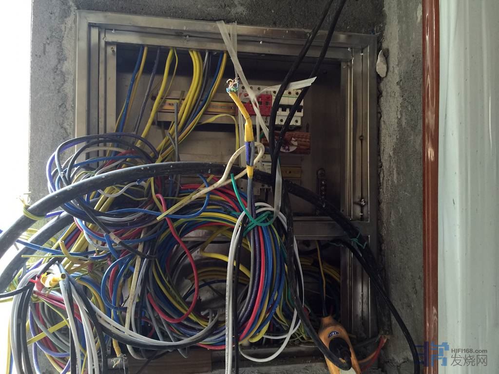

钱材与设计都非常好,就是现场施工的工艺有点对不起这线材
乐林8 - 2019/11/22 9:29:16
东顺 发表于 2019/11/21 14:15:23
是的,这是装修公司包做的,工艺实在太差,被我要主人家骂了,也无法改,就是不太讲排线。
