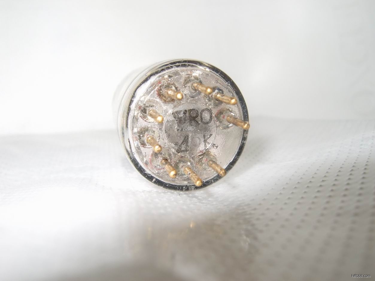

ericfdai - 2007/8/17 19:08:00
猜猜是什么?
附件: 调整大小 DSCF1478.jpg
附件: 调整大小 DSCF1481.jpg

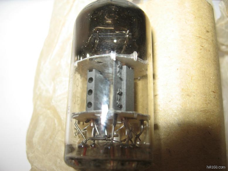

刘罗锅 - 2007/8/17 23:42:00
ericfdai兄及各位胆前辈:
这一对马克尼B309管子应该是1954年左右生产的,大盾B厂制造(借用兄弟网站图片)。请问其声音比大盾方环T7好吗,算不算得上是T7中的极品,二手大概什么价格。谢谢。

ericfdai - 2007/8/18 0:04:00
原帖由 刘罗锅 于 2007-8-17 23:42:00 发表
[table=90%][tr][td]ericfdai兄及各位胆前辈:
这一对马克尼B309管子应该是1954年左右生产的,大盾B厂制造(借用兄弟网站图片)。请问其声音比大盾......
50年代的是方环,你这是60年代的,要好过圆环Mullard Ecc81,应不如Mullard 方环 Ecc81.
下面的是50年代的方环马克尼B309,略好于一般的Mullard 方环 Ecc81.
价格应比同期Mullard的高20%.
你这对B309,经典怀旧买700一对,我觉得贵了.

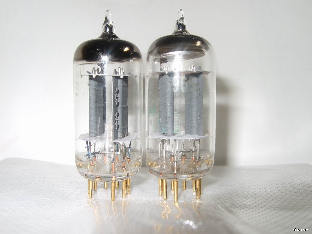

chopin - 2007/8/23 21:55:00
感谢ericfdai兄的热心解答,受益非浅。再请ericfdai兄看看这对Amperex“地球唛”12AX7声音如何?多少价格合适?朋友想用这对管子和我交换。好的话我就留着备用。
25663
ericfdai - 2007/8/23 21:58:00
原帖由 chopin 于 2007-8-23 21:55:00 发表
感谢ericfdai兄的热心解答,受益非浅。再请ericfdai兄看看这对Amper......
这对Amperex 还是不要入手了.
看屏极结构很大可能是日本生产,自然是日本声了.
你可以问问你朋友,此管应无暗码.
你那对方环12at7是1957年Mullard R厂产品,打Valvo标而已,声音在T7中也是一流,价值至少是这对Amperex 12ax7的三倍以上.
虽然代替12ax7不能完全发挥出原机水平,但依Mullard 方环12at7的素质,声音也不会差到哪里,依然发挥着Mullard的特有韵味.
所以你花500块买对12ax7还不一定能全面胜过这对Mullard方环T7.
