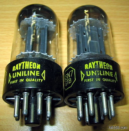

chopin - 2007/8/30 14:25:00
ericfdai兄,请看这对6SN7如何,我想用在J5000plus的推动管上,现在用的是南京6H8C,换上这对雷神后,声音能胜出几何?
27170

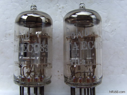

还有这对法国钢屏12AX7声音如何?多少钱值得购买?多谢了。
27171

原帖由 chopin 于 2007-8-30 14:25:00 发表
[attachimg]27170[/attach......
欧博的机器,我倒建议试试TFK或Siemens的12ax7,这法国银屏12ax7中高频率不错,活泼开扬.但并不十分厚声,低频较薄弱.
价格不应超过300一对.
6SN7你看下上面的资料,应有帮助.
hhl4889 - 2007/8/30 16:09:00
12AX7代兄评论正确,同感。小孟这对雷神6SN7不是第一篇转帖文这種雷神6SN7,写这篇枪文的佛山佬的雷神管是后期的,小孟这对发霉宽屏还是一级严选品,声音应不同的。这对管是买香港佬肥Ken的吧。
chopin - 2007/8/30 16:25:00
原帖由 hhl4889 于 2007-8-30 16:09:00 发表
洪兄好眼力,买了有一段话时间了,一直未上机使用。改日电话联络你。
