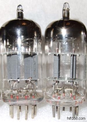

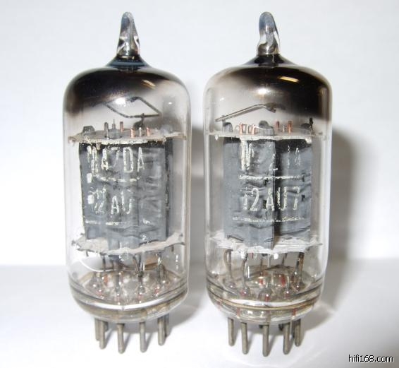

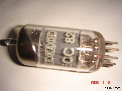

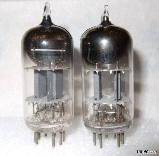

代兄你好!帮我鉴定两支管子,一只没有字,有暗码△8j 长屏斜D环,快闪灯丝,是不是吹喇叭X7啊;另一只说是valvo的U7,可是没有valvo的标识,暗码k62 D7L,是不是valvo的?谢谢代兄了!
附件: 照片 059.jpg
附件: 照片 060.jpg

ccwp兄,第一张是1958年荷兰产的长屏D环(不是斜D环)12ax7或12au7,是x7还是u7要看△8j 上面代表型号暗码来确定,如果看不到型号暗码,可从栅丝的梳密来判断,密的为x7,梳的为u7.
当然测试参数也可判断了.至于是否是吹喇叭或Philips标的,只能从声音来分别了.
第二张图片是1957年Valvo德国汉堡厂长屏斜元环12au7.

第一张图△8j上隐约可见mo6的字样,栅丝看不到。
ericfdai - 2008/1/8 21:56:00
原帖由 ccwp 于 2008-1-8 21:25:00 发表
mC6 吧,是12ax7

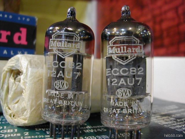

感谢ericfdai老师的多次指点,再请教此对MULLARD ECC82/12AU7
附件: 20071103_8c8229fcb4cecd43da52bGEuDa4666Mh.jpg
附件: 20071103_8e258095a6a4248d4de3tIAg5NMmqVOM.jpg
附件: 20071103_e1524844998fd4c43da19UZhyV8LUuc2.jpg
fjtl-lbq - 2008/1/13 15:14:00
上面MULLARD ECC82/12AU7 与Mullard B厂产短屏黄字铜柱ecc82/12au7相比哪个更好,另此对管成色如何,如买多少价位拿?谢谢!!!

图中一对是1964年大盾B厂产白字ecc82,成色参数都很好,可认为是全新配对.
黄字铜柱的声音更醇厚一些,白字的延伸好一些,差别并不算大.
如果这对是铜柱的,价格合理的,可以拿下.
我认为价格在500-700之间一对,仅供参考.

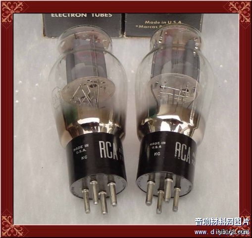

请教ericfdai老师,RCA 2A3与曙光2A3C相比,哪个更好些?
附件: 20080112_bf6f2c51a603937613631fUrpl20LYHe.jpg

fjtl-lbq 兄,这两种2A3我没有比较过,还是请用过的朋友说说吧.

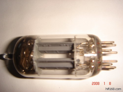

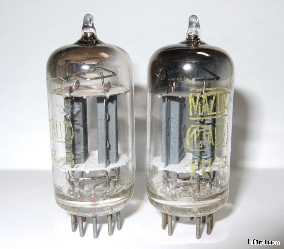

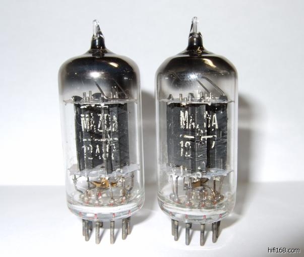

特别是这1955年产的Mazda 长屏 斜方环铜柱半水银 12au7,声音超级浪漫,音乐感觉极好,听女声巨毒...,好象Brimar 发霉屏斜方环的12au7也不是对手.
有没有朋友听过啊.
附件: 11.JPG
附件: 22.JPG
附件: 33.JPG

RCA 的 2A3 ﹙不管是那個年代的產品﹚都要比任何國產的要好。

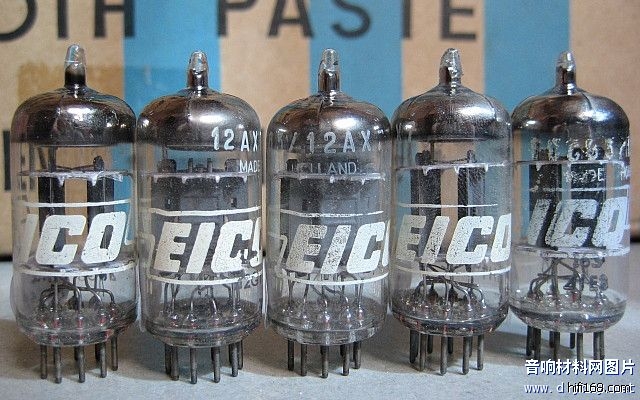

请教ericfdai老师:请对该荷兰大圈ECC83/12AX7进行点评,此管音色如何?它与1958年大盾英国原厂生产的大盾长屏方环ecc82/12AU7搭配能出好声吗(主要听人声和弦乐)?另再问该管与德跟滑屏ecc83/12AX7(不带T云母)音色有何区别?谢谢!
附件: 20080116_dc71c67756a721e3b13f6GkTtfIOPeyM.jpg

fjtl-lbq 兄, 这几对是61-62年左右荷兰Amperex大圆环ECC83/12AX7,是仅次于荷兰长屏D环ecc83的品种,声音于荷兰长屏D环ecc83同出一辙,素质略底一点而已.
和大盾长屏方环ecc82,一样可以出好声的.
和得跟滑屏ecc83相比,音场宽深,分析力,音乐线条,高低频延伸得跟胜. 厚度,韵味,中频质感,层次感,动态荷兰Amperex胜.

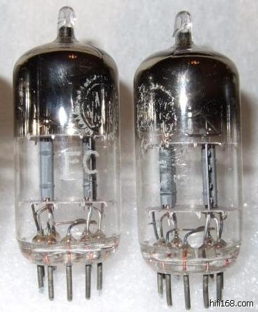

上几种50年代的ecc81,声音不错.
1.53年,54年的Philips丹麦产, 声音超好听
2.57年德国Valvo 方环,声音超好听
3.58年荷兰D环,略微不如上面两种
