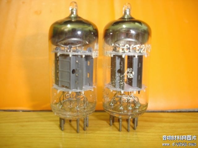

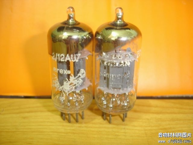

fjtl-lbq - 2008/2/2 12:19:00
请教ericfdai老师:此管?

ericfdai - 2008/2/2 12:38:00
原帖由 fjtl-lbq 于 2008-2-2 12:19:00 发表
请教ericfdai老师:此管?
fjtl-lbq兄, 这是1959年德国Valvo汉堡厂产的短屏斜环12au7.

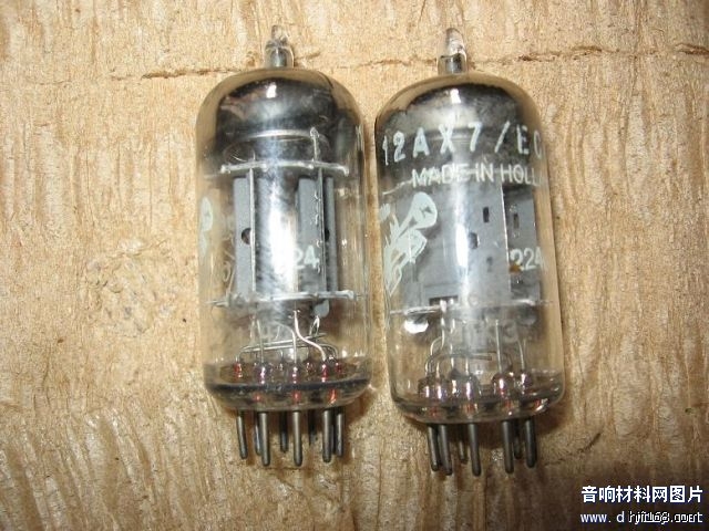

我爱LP - 2008/2/20 10:53:00
刚找到这支吹喇叭的12AX7,十分古怪,又要麻烦ericfdai老师了!
64070 64071   64072    64073
ericfdai - 2008/2/20 12:02:00
原帖由 我爱LP 于 2008-2-20 10:53:00 发表
[attachimg]64070[/attachimg] [attachimg]64071[/attachimg]   [attachimg]64072[/attachimg]    [attachimg]64073[/attachimg]
我爱LP 兄,这个也不奇怪,1957年5月德国汉堡厂产长屏斜元环12ax7(都是Philips集团的子公司), 1957年12月打上吹喇叭的Logo.
声音自然是Valvo的风格,也是不错的管子.
我爱LP - 2008/2/20 12:29:00
谢谢老师!
原来如此!我就是奇怪打着荷兰制造的吹喇叭居然会有这种斜D环呢.
ericfdai - 2008/2/20 13:31:00
一般管子做好时时是没有印Logo的(暗码除外), 这些Logo都是按照管子使用者的要求去印制的.
所以根据管子的结构,材料,制作工艺特点来辨别管子出处会更为准确.:)

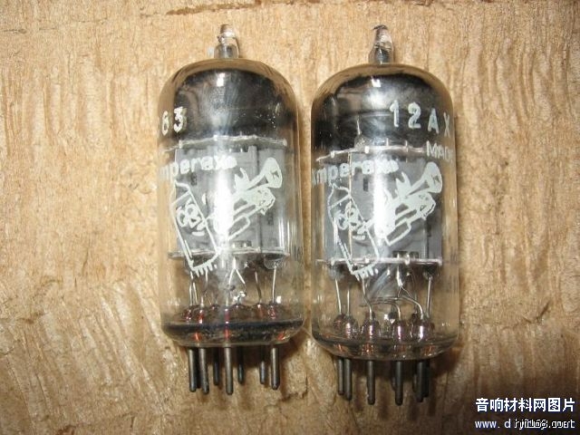

fjtl-lbq - 2008/2/24 21:47:00
请ericfda老师帮忙鉴定,谢谢!

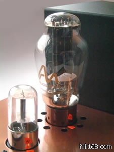

spendor - 2008/2/24 23:52:00
请教各位:
近日老友出国,我把其拥有的铭器,前级--KONDO(日本AUDIO NOTE) M7,后级--AUDIO NOTE QUEST 300B 分体后级,物尽其用,借来享用。
后级--AUDIO NOTE QUEST 300B 分体后级,是用6SN7、300B、5U4G,
我想将6SN7,换成大盾ECC32或者换成CV181,可以吗?

fjtl-lbq 兄,这对12ax7是正宗荷兰吹喇叭短屏大圆环ecc83,产于1961年末.
