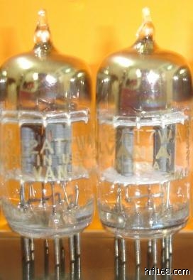

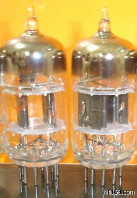

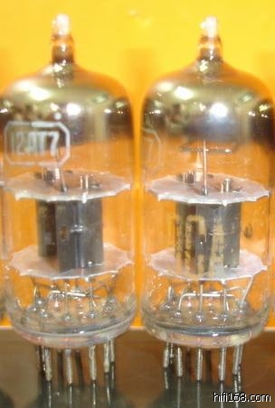

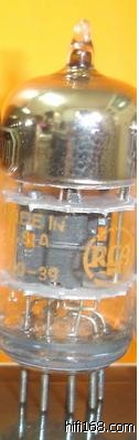

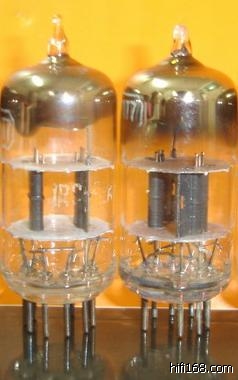

1. Sylvania 金字 三云母 方环 灰屏
2.Sylvania 三云母 方环 黑屏
3.RCA 三云母 方环 黑屏
4.RCA 两云母 方环 黑屏
5.50年代RCA 两云母 方环 发酶屏
6.GE 三云母 方环 黑屏
附件: syl3msggp.JPG
附件: syl3msgbp.JPG
附件: RCA3msgbp.JPG
附件: RCA2msgbp.JPG
附件: RCA2msgbbp.JPG
附件: GE3msgbp.JPG

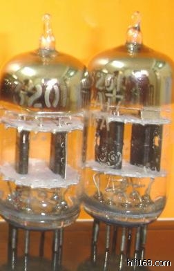

请教ericfda老师,这款荷兰PHILIPS的长屏12AX7如何?多少钱拿下合适?
再次感谢!
55241
55242

我爱LP兄,这四只是50年代中期德国Siemens产长屏12ax7,并非荷兰产品,只是印上Holland Philips的商标而已.
声音和价格和同期荷兰产12ax7应有差距.

我爱LP - 2008/1/5 23:28:00
原帖由 ericfdai 于 2008-1-5 13:59:00 发表
谢谢老师!
这个是否从屏底那3个英文字母看出来的?
是否有吹喇叭的长屏D环12X7可以转让?
ericfdai - 2008/1/6 9:24:00
原帖由 我爱LP 于 2008-1-5 23:28:00 发表
[quote] 原帖由 ericfdai 于 2008-1-5 13:59:00 发表
我爱LP兄,这四只是50年代中期德国Siemens产长屏12ax7,并非荷兰产品,只是印上Holland ......
我爱LP
单从管子结构就足够辨认出是Siemens 50年代产品.
低部的暗码的含义也说明该管是 德国Siemens厂 1955年4月份出厂的产品.
此管的声音也有一定素质,纯净无染,纤细顺滑,适合比较喜欢中性声音的朋友.但并没有吹喇叭长屏的甜美,质感,中频厚度和高超的音乐表现力. 价格也略低一线.
荷兰产长屏12ax7有几种结构,每种我只收藏一对,没有多的,你可以到材料网找找,二手成色好的价格在1000-1300之间.

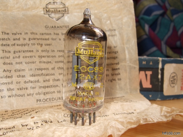

胆是正宗的好胆,但是否真正全新未用过,就无法考证了.2199一对的价格令人不容易接受啊.这个价格是不容易很快买完的.
除非他是NOS NIB 全新原盒未开封,具有完整的包装和Mullard原厂的质量保证书,这个价格才可考虑.
建议你耐心等上一到两个月,多关注材料网,二手接近全新的2199差不多够买两对了.
给你看一个60年代短屏黄字Mullard ecc83,NOS NIB的,以及Mullard的质量保证书.
附件: DSCF0968.JPG

还想请教PHILIPS的荷兰产D环长屏和打吹喇叭标的D环长屏声音分别大吗?EBAY上前者要便宜不少,真想搞对或者一支玩下.
比如下图:
55734         55735
edisonwu - 2008/1/7 11:32:00
吹喇叭经过一定的筛选,属于SQ级别,当然比前者好.贵是理所当然的.
ericfdai - 2008/1/7 12:01:00
原帖由 我爱LP 于 2008-1-7 10:45:00 发表
[quote] 原帖由 ericfdai 于 2008-1-7 7:15:00 发表
[quote] 原帖由 我爱LP 于 2008-1-6 23:29:00 发表
谢谢ericfdai老师!又学习了.
既然素质还可以的就买回来玩下,几大名牌中,西门子我还没试过呢.......
我爱LP 兄, 你图上这只Philips 12ax7是1954年12月荷兰出品,在这个时期应该还没有出现吹喇叭的品牌,我见过的吹喇叭大多是55年或以后的产品,
吹喇叭标的管应该是经过改进或精心挑选的产品,听感上讲,高频更加璀璨,背景也较宁静,不但韵味一流,同时分析力和高频延伸毫不亚于TFK的产品.
而54年之前或更早期焊点屏斜大D环产品声音厚度和动态则略微优胜.
附件是52-53年间的Philips焊点屏斜大D环12ax7,相当稀少了.
http://bbs.hifi168.com/attachment.aspx?attachmentid=15129
http://bbs.hifi168.com/attachment.aspx?attachmentid=15131
