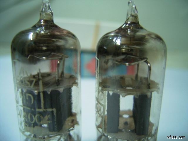

ericfdai兄,请教关于这对胆的几问题:
1.看结构应该是大盾的多士屏12AX7是否?
2.此管没暗码,商家说是出口装的,所以没有暗码,不知是否这样?
3.此管从图片看来成色如何?
多谢指教.......

amw3902兄,
是Mullard产的多士屏12AX7,但是很后期,80年代左右的.70年代及以前的都肯定有R厂的暗码的.
成色越8-9成,70末到80年代的Mullard,管素质一般,Mullard的韵味也已很淡了.
超过300一对便不建议购买.

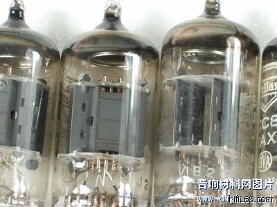

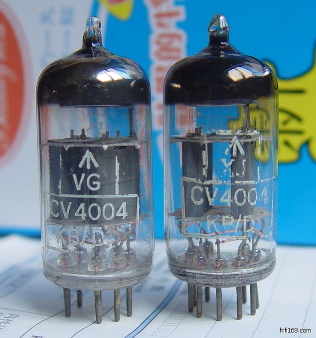

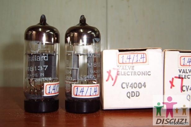

关于Box Plates (多士屏)的CV4004/M8137/12ax7有多个版本:
Mullard R厂50年代双支架方环版本最佳,可与Mullard B厂的厂屏方环ecc83媲美.
其次是50末60初双支架大元环版本
再次是60年代单支架大元环版本
最后是60末到70年代的单支架小元环版本.

受教!但还是有一事不明,我上图的那对多士屏X7应是单支架大圆环的,理论上是60年代生产的,但是为何没有暗码?

你图上两只是小元环的. 和下图的一样

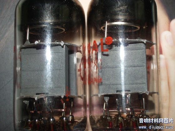

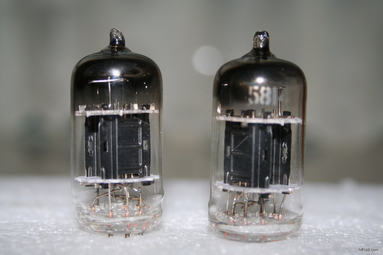

代兄:你好!我从你那里拿的5814是那个公司的,是什么品牌?

是50年代中期的Raytheon 黑屏方环5814.

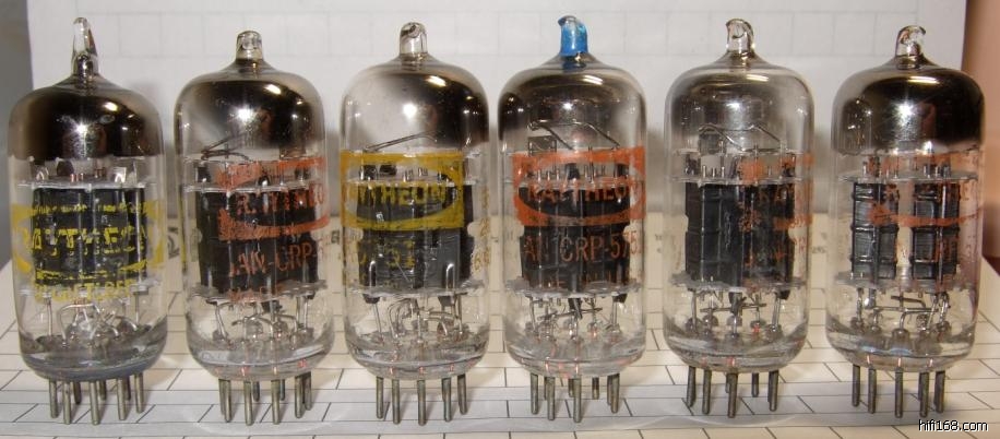

上个Raytheon5751给朋友看

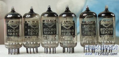

请教 ericfdai 老师,下面图片里英国大盾的12AX7管子是那一年的产品?给说说里面的结构。声音表现如何?多少钱一对比较合适?

GBT兄, 这批Mullard Ecc83是60年代早期大盾B厂产短屏小元环ecc83, 有一支看的清是1962年的.成色还可以,如果参数配对好的价格应在500-700一对较为合理. 下图左二水银少的那只不要.

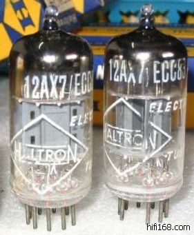

请教 ericfdai 老师,下面图片里的12AX7?不知道声音怎么样,多少价能买?

LGL08 兄, Haltron 是个选管公司,打Haltron logo的管子哪里产的都有,看屏极结构这对12ax7的应是日本代工, 素质很一般,不建议购买.
