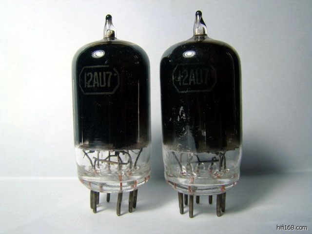

舟子 - 2008/6/6 23:19:00
多谢!
想把雷神5814换下,找到一对TUNG-SOL的石墨屏U7,如何?
附件: TUNGSOL.jpg

TUNG-SOL 的这种喷墨屏的U7属于美国最好的U7之一,如果和50年代早期Raytheon黑屏方环5814比,声音应各有千秋.

TUNG-SOL的石墨屏U7 我正在听,应该和你是同一个地方买的,声音很不错,风格类似大盾
味道很足

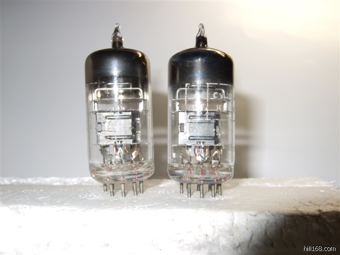

放弃选择宝马了,找到一对德根的U7,参数是:一支:1-3,la=9ma.s=2.0ma,2-3,la=9ma.s=1.9ma,. 另一只是(1-3,la=9.2ma,s=2.0ma,2-3,la=9ma,s=2.0ma
误差在多少?
附件: 5tkJk.jpg

误差非常小,在5%以内, 九成新

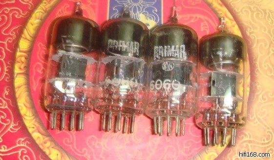

60年代末生产的荷兰橙字地球唛12AX7(A)是一款很超值的管子,只是韵味相对早期吹喇叭ecc83清淡了一些, 如果要换掉这三只12ax7,上Mullard的长屏或吹喇叭D环是最好,但投入却要大很多. TFK的管子就是太过理性,中音韵味较英国或荷兰的差一些.
如果要弥补一下韵味不足,换12at7是便宜又能见效的办法,你还可以找找英国Brimar 黑屏三云母方环的CV4024或6060(如下图),兼具HIFI性和韵味,又不似大盾般浓厚.可以和TFK ecc81换着听,经常换换口味也不错.
附件: 1.jpg

ericfdai兄所言极是,正合我意啊,收藏了。

美国U7感觉RCA的做得最好.
光头仔就很划算.
不过最好的还是49-52年间的长黑屏D环.

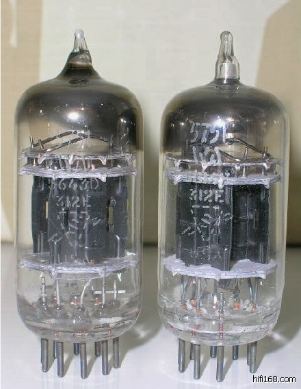

大盾的两根超精选12AT7.
分别产于1963(圆环),1960(方环).
附件: IMG_a2395.jpg

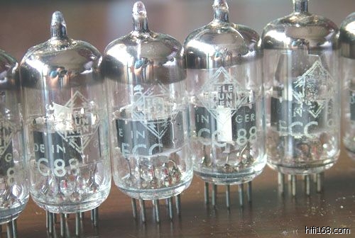

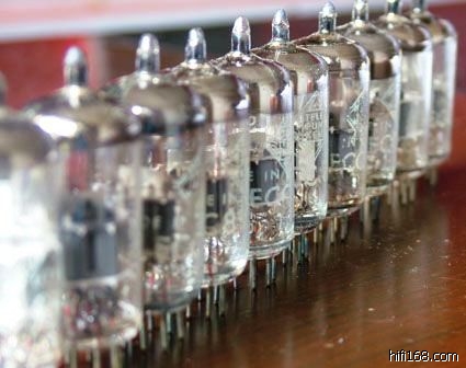

请老师解答:无有方印的ECC88,哪里代工还是甲货。声音如何?  谢谢解答。
89277
89278
89279
89280

edisonwu兄的这两只10M和金狮的T7确实是难的好东西,可惜国内很少能够见到.

这些ECC88不应叫假货了,应是70年代Siemens,Philips等OEM的产品,声音自然是Siemens和Philips 的声底,但也是精挑细选过了的.

多谢老师的解答。是碟环的都不好吗?图里有圆环和碟环两种。

A Frame 碟环的ECC88都是在70年代及以后生产, 中频比较清淡了
