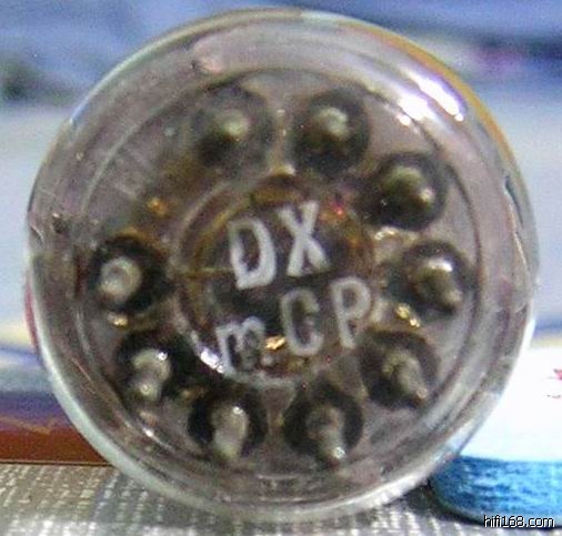

请大伙帮忙解读一下产地,年份.
ericfdai - 2010/1/23 22:55:00
原帖由 乡骑 于 2010-1-23 22:41:00 发表
请大伙帮忙解读一下产地,年份.
是1955年6月 汉堡厂产.
乡骑 - 2010/1/23 23:04:00
谢谢!如果和我手上的暗码D6B的X7斜方环的比较,会有什么区别?
wxs - 2010/1/24 11:38:00
总体仍然是VALVO的声音风格,比56年斜方环在全频解析度明显胜出。
Jason_WY_Ma - 2010/1/24 14:06:00
这款是斜D铁片合金柱的X7,D厂1批的长屏X7中更早的是斜D铁片铜柱的。
除了解析力胜出斜方,斜D的声音还非常鲜活。我半年前的系统,并没有很深的体会,但是一个月前,我体会非常深刻。播放克莱默演奏的舒伯特小提琴曲,感觉斜D铁片就是一条活蹦乱跳的鱼,呵呵。再换回斜方竟然显得有些呆滞了。希望有机会听到0批的D厂长屏X7。

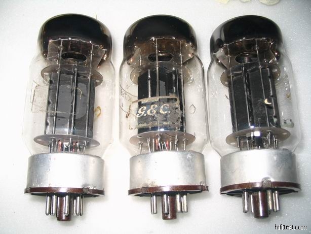

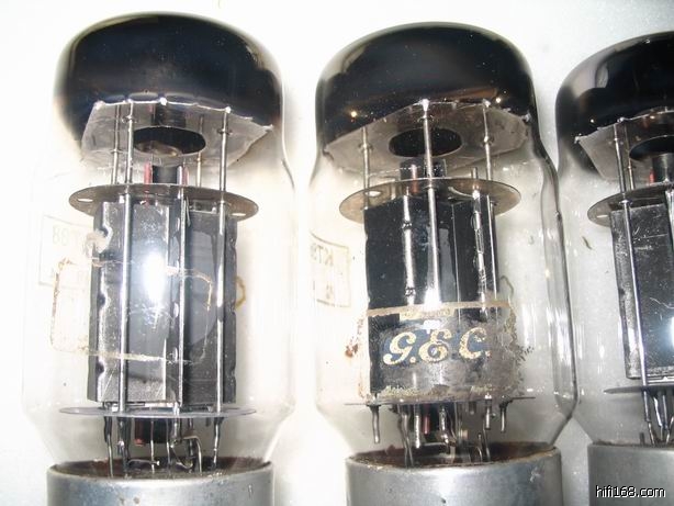

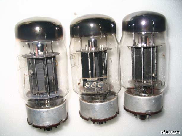

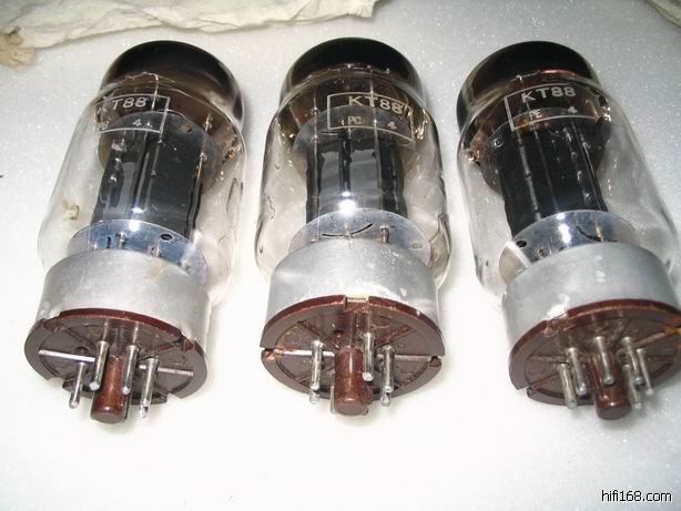

乡骑 - 2010/1/24 20:31:00

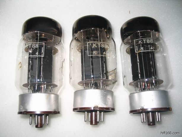

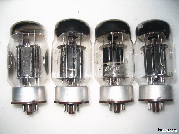

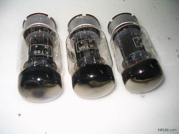

请帮忙看看成色如何 4个中的还有一个结构不同 对声音有何影响?谢谢

Jason_WY_Ma - 2010/1/24 22:02:00
右边三个是58年的,左边一个有两侧面水银肯定不是50S的,具体年代,我看不出。一般来讲,集气环的结构不同,声音会有区别。
我曾经到手过6个50S的KT88,感觉通过外观很难判断成色好坏。图中PE码的那个顶部有些痕迹,其他三个应该讲没有明显的缺陷。
还是要有测值,最好是让卖家同时测量一下现代新管测值,两者比较,就可以确定了。
乡骑 - 2010/1/24 22:12:00
GEC的KT88测试值S6.1  Ia68  S6.1  Ia70  S6.3  Ia66  还有一个不一样的S6.6  Ia70
我就买了三个,还有一个跟他借来听听看,另外还麻烦你给我找一个啊!谢谢!!!

沈摄影师 - 2010/1/24 22:33:00
消气环的形状其实和声音没有任何关系,电子管的声音主要取决于内部电极几何结构的精确度和电极的材料极其制作工艺水平包括真空度。只是不同年代的电子管的消气环形状不同,所以才让人产生了误解。不是说是因为某种消气环的形状,所以才导致某种声音特点。
Jason_WY_Ma - 2010/1/25 0:00:00
这两个搭配都没有大问题,具体的听感要看你的喜欢了。
GEC买了三个?呵呵,厉害。
测值不好讲,不同的机器是不同的,就是相同的机器也是有区别。仪器都有校准问题。所以用NOS做参考比较准确些。我的4个,屏流测值77-82mA,创世KT88新管77-80mA。不过也是参考,不同品牌的KT88测值相差也是很大。
Jason_WY_Ma - 2010/1/25 0:10:00
原帖由 沈摄影师 于 2010-1-24 22:33:00 发表
沈兄,不同意你的观点。我对管的原理,结构不是很懂,但是声音的差别之大,绝对可以听出。
小管中,德国汉堡50年代中后期,相同时间生产过各种不同的集气环的管,最为混乱。
我手上50年代末的ValvoE88CC(D厂)有园环和D环,声音风格完全不同。Valvo的ECC83和ECC82,54-56年,环更多,声音也是完全不同。
57-59年的Valvo斜小环和斜大环声音风格虽然类试,但是还是有明显的区别,这个比较常见,比较过这两种的应该不少。

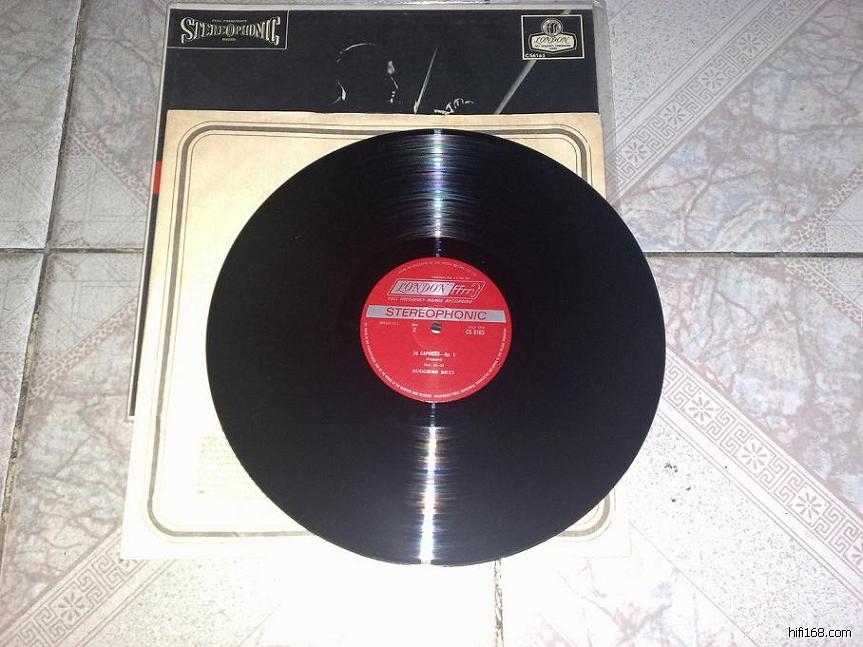

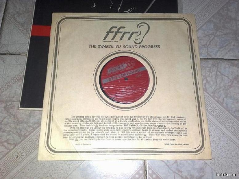

小弟也汇报一下近来的发烧情况:
小弟本来比较少听古典音乐,但自从开始玩LP系统后,渐渐开始迷上古典音乐,除了LP系统的本身特性外,小弟认为与上世纪的伟大演奏家及数十年前世界各大唱片品牌的高水平录音不无关系
Ricci Ruggiero 里奇
应於1962年演奏的 Paganini 帕格尼尼 24 Capriccio 随想曲
DECCA在美国巳LONDON品牌的出品
这是小弟家里旧藏的唱片,就是它使我走上黑胶不归路

Jason_WY_Ma - 2010/1/26 0:26:00
Decca和London的关系,一个玩黑胶的朋友也和我讲过,我是没玩过,帮不了你。祝玩得高兴。
