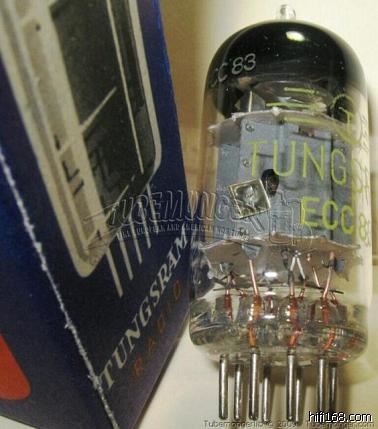

刚买了这个,还没收到。请eric兄鉴定下产期,声音如何?

这个管应该是60年代 匈牙利TungSram产的ECC83,声音温暖丰润,不过分析力,两端延伸和线条感较差.

这管子的结构比较奇特,云母片上面有一灰色物料的圆片。
刚才搜查了EBAY上能够列出的TungSram的83和82以及PCC88管,暂没见到同样或者近似的结构。

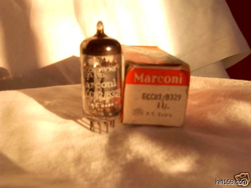

wangzhiyoung - 2010/2/6 22:02:00
原帖由 Jason_WY_Ma 于 2010-2-6 0:03:00 发表
原帖由 wangzhiyoung 于 2010-2-5 13:30:00 发表
马兄,G12 B6I1,是马克尼的暗码还是大盾的暗码?
B6I1当然是Mullard的B厂生产。
我想你是问这管是否是Marconi的。B329有大盾B和R厂代工,意大利代工,英国宝马代工,荷兰Heerlen代工等。所以从暗码是无法区别的。只能通过印字,标签来分辨。

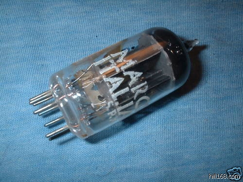

就是这个EBAY上的marconi b329,可惜照片太差了,啥都看不清

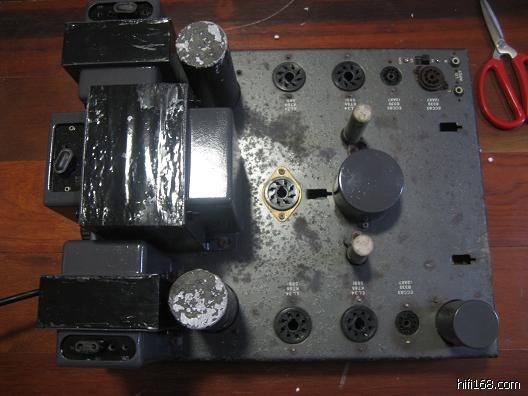

Jason_WY_Ma - 2010/2/8 22:18:00

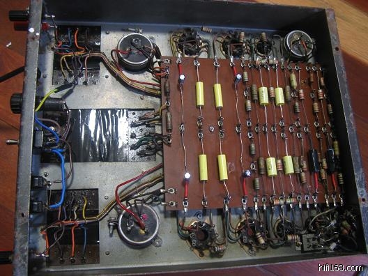

看图吧,不敢开声。TCC电解鼓起了,耦合全换了,电阻朋友说是英国的碳阻。反正是买4头牛,一个壳,希望TCC电解还可以工作。

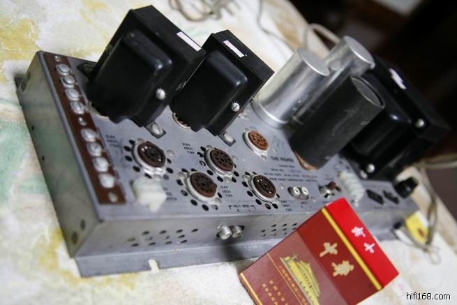

乡骑 - 2010/2/11 19:13:00
222125

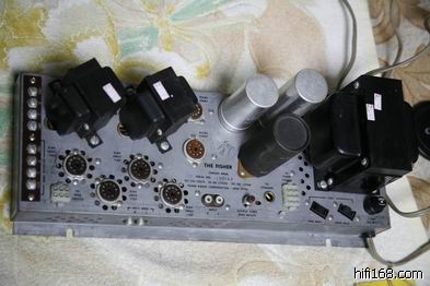

这台EL84机子成色像新机,输出变压器还没一合烟大,说是单边有十多W,能推动JBL书架箱。

nnrszgj - 2010/2/11 21:26:00
原帖由 Jason_WY_Ma 于 2010-2-8 22:18:00 发表
Leak可是以内部整齐著称的啊!兄的这台内部零件引脚歪七扭八的,管座也太旧了!还是换了吧~~
TCC电解一般底部都会鼓起的(年久了都这样)用指针表10K测量,漏电阻值大余5000k一般都还好用的~~
如若不行指标是多少的? 我帮你找找,说不定我这有合适你的

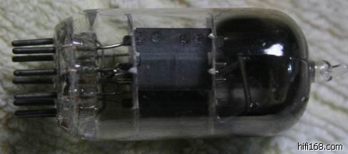

Jason_WY_Ma - 2010/2/11 23:39:00
暗码还是看不懂,4厂是Philips南美的委内瑞拉?
无论如何,这个是TKB的焊屏,应该是非常好声的。我有一对4厂的D环ECC85,和荷兰管的风格非常类试。
Jason_WY_Ma - 2010/2/11 23:58:00
原帖由 nnrszgj 于 2010-2-11 21:26:00 发表
TCC电解一般底部都会鼓起的(年久了都这样)用指针表10K测量,漏电阻值大余5000k一般都还好用的~~如若不行指标是多少的? 我帮你找找,说不定我这有合适你的
内部元器件多数都不行了。LEAK的TL50 Plus也到手了,内部也是类试。我都不敢开声。慢慢整吧。先要去买瓷封的TCC,高压和阴极的TCC当然需要。N兄如果有525V或600V的32UF+32UF的TCC高压,还有50V50UF的阴极电容,那就太感谢了。有了这些,可以开声了,英国碳阻准备以后慢慢搞。
管方面,EF86大盾,荷兰,Valvo都收到了,GEC的KT88原来就有,EL60要制作转接座(材料买齐,就是没时间),暂时XF2的双环8脚的EL34有了一套,还有一套56年的EL37,12AX7就不愁,铁座GZ34还要慢慢收,先用U52代替。
还有各类插座,接头,先准备用一两个月,开声再讲,弄到差不多,估计要一年了。最近手头太紧了,二是时间和精力有限。过年后,工作会很忙了。我找LEAK的Stero 50或60,还有TL25/TL50 Plus快一年了,有时也是运气,机会合适,一下子就都收了。

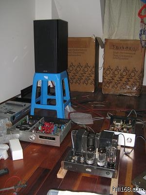

Jason_WY_Ma - 2010/2/12 3:23:00

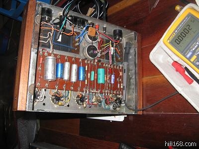

还是忍不住,花了几个小时,把TL50的一个声道,仔细检查了。有些可疑的元器件换下,终于开声了。虽然声音一般,但是还是值得庆祝。先上了垃圾胆,测量了工作点,还可以,电容也不烫。索性换上了手上的极品,YY一把。声音还是不行,唯一好的地方是推力极强,明显比我以前玩过的Jadis和EAR力水足。

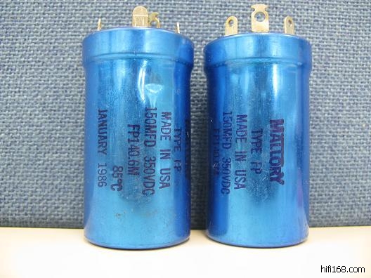

Jason_WY_Ma - 2010/2/14 15:31:00
前一段,我去了外地的几个烧友那儿,上海的一个朋友也升级了器材。听完之后,感觉我系统的低频解析力有待提高。外地朋友那儿一段钢琴的奏鸣曲,钢琴低频(很低的频段,100Hz下的)琴腔共鸣,上海朋友的DECCA的罗西尼弦乐奏鸣曲的低音大提琴的拨弦,都是让我惭愧。
系统的缺点找到,但是根本原因就不好讲了,有些朋友讲是CD的问题,有些是说是线材,也有说斯大林低频就是这样,比较难搞,还有说300B单端本身就是低频薄弱,我把他硬逼出来,是强扭的瓜不甜。。。具体的原因我还真难确定,感觉这些原因都是。比较困惑。

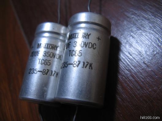

前几天我把我的小胆机,重新整修了一番。因为高压滤波有些漏电,电压就200V,原来是280V的,所以就换掉。我前一段,收集了一些70-80年代的Mallory,就全部换上了。高压总滤波是CLC,第一和第二级是80年代的Mallory的PFP350V150U,左右声道后面是Mallory80年代的FP轴向350V20U各一个。换上后,电压恢复正常,278V。开声后,高兴万分,系统的素质全面提升。系统档次一般,清单如下:
CD--声雅的CDS10换荷兰D环E88CC(其他都没动)
功放--材料网买来的EL84的单端,荷兰柱D环ECC83和Valvo最早期的碟片环三开口屏的EL84,Mallory的高压滤波,TCC瓷封耦合,Mallory的FP阴极电容。
喇叭--是EPOS的ES11
纽曼胆咪信号线,纽曼喇叭线,电源是10元一根普通鸡线。
其他我不多谈,我试了罗西尼的弦乐奏鸣曲,倍大提琴的拨弦伴奏竟然很清晰。这下我大受鼓舞,我的主系统完全应该可以搞好。
先是CD里面,E88CC灯丝滤波,加了一个150U50V的Mallory蓝壳,再听罗西尼竟然也是可以了,我于是把我自己经常听的一些的CD好好听了一遍。呵呵,真是全新的感受。钢琴奏鸣曲和六世达赖喇嘛情歌,完全纠正了我以前的“声音”,总的来说,低频解析大为改善。
我于是继续努力,把我的后极,300B灯丝换上了LCR的50V4700U电解(原来是日产的普通货)。灯丝我前一两个月已经尝试了很多方案,都不是很满意。这次搞到了LCR,准备试试。我先换了一个声道,感觉改善不是很明显,但是小提琴明显质感更好(主要是琴腔中高频的共鸣)。我正好在看HK的梁文光写WE86和91后极的供电,启发很大。后极的高压滤波,第一级已经换80年代的Mallory60UF350V串联(高压空载有要650V),第二级和前面6SL7SRPP的供电一直没有合适的(我是单声道后极,又要串联,都要4个一样,我不太敢用二手的,NOS真是不好找)。我手上只有350V20U的MalloryFP的了。于是第二级滤波用20U350V串联并在原来的二级滤波上。开声,大受鼓舞,昨天晚上,我把两个后极,都换了。顺便把后极整理了一下,把一些元器件都固定了,花了两个小时,搞得腰酸背疼。开机后幸福得感觉让我忘了劳累。
主要是低频得解析好了很多,弦乐的质感(真实感大幅提升),我的主系统的CD用荷兰收腰E88CC,前极阴极输出用荷兰54年的B329,弦乐的象真度提升到一个全新的境界(我的弦乐高频非常美,但是中频的象真度不够,荷兰管只能大致调整)。我前一段,喇叭摆位一直没动,一直有些驻波,但是现在没有了,反而感觉有些瘦了。大提琴的质感和象真度,也是让我惭愧,以前的声音不对啊,大提琴也是有质感,弦和腔体的共鸣,应该是清清楚楚才对,以前一直以为是松厚就对了。但是我试了一些钢琴的奏鸣曲和交响,感觉低频的量感有些缺失。
