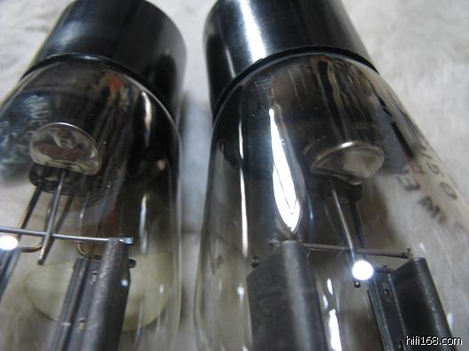

我前一段收了一个GEC的U50,价格比较离谱,但是我看见是NOS原盒,又是真正的NOS,所以还是下手了。这管是盘环,吊丝,灰屏。和我以前的一种,盘环的形状不同,有个小突起。我看过一些早期的GEC整流管,有这个小突起的,应该更早些,不过我比较声音,区别就是不大。

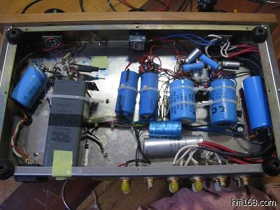

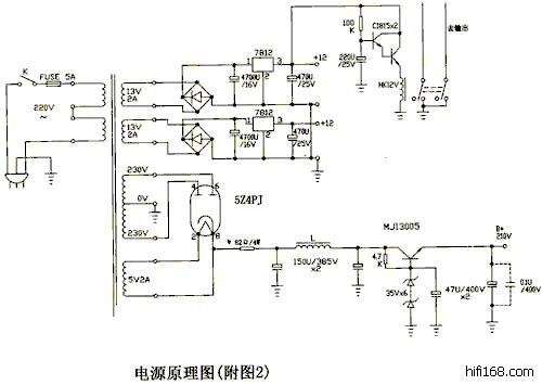

我昨天晚上的荷兰收腰E88CC和ValvoD环E88CC对比后,考虑好久,还是准备用Valvo的。主要是低频的量感,动态,对我的300B单端系统比较重要。于是针对Valvo的E88CC在CD阴极输出的缺点,继续动手改我的前极。我的前极供电分四路,5V交流直接供整流管,整流高压CLCLCRC供电两级放大,ECC82的灯丝用7812,一路7812供SRPP胆管,一路7812供阴极输出用管,还算是很考究的。高压当时一起上的,从前到后是TCC4UF油罐,Mallory的Aevorox150U,LCR100U和Mallory的Aevorox150U,暂时不动了。灯丝供电,SRPP的7812前我今天用LCR的4700UF替换原来的NCC的10000U的,7812输出后用Mallory的FP蓝壳轴向150U替换原来的红宝石470U。阴极输出的7812之前,原来改过了,用1500U的Mallory和Philips轴向4700U并联(今天不动了),后面还是Mallory的FP蓝壳替换红宝石。我然后花了些时间,整理固定。底板不装,直接把胶脚装上(我的前极放在CD上,底板不装后,没有脚,用木块撑感觉麦克效应比较严重,还是胶脚好)。
222703
我的这台是欧博特制机,原来就很重料。现在更加厉害了。左到右是Mallory的Aevorex150U高压,TCC4UF油罐高压,TCC1UF的瓷封耦合最后的输出两个,Mallory的Aevorex150U高压滤波,LCR100U高压,LCR灯丝滤波。下面是Mallory的FP和Philips的轴向灯丝滤波。上面是两个银色是Mallory的FP作为阴极电容,两个蓝色的是Mallory150U灯丝7812输出后的,最里面还有两个TCC瓷封0.1U作为变型版的SRPP级间耦合。下面是Opera的图,供电差别很大,供参考。
222704222705

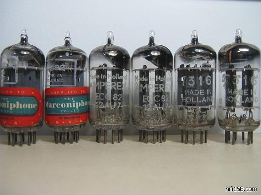

开声,果然解析继续提高,但是弦乐的质感和象真度还是不够,我反复换了几个搭配,最后用了Valvo的56年斜方SRPP和55年的荷兰斜D铁片ECC82阴极输出。比较均衡些,还在调整中。这个组合能用,就太好了,因为前级的三个放大管,再加GEC黑座盘环的U50,就和一个荷兰的B329一样贵。
我当中试验过荷兰柱D的长屏7316和荷兰的55年的斜D环ECC82做SRPP时,感觉荷兰管动态起伏还是不够。55年的斜DECC82和58年的长屏7316的对比也是很有趣,动态,高频色彩,低频量感,质感明显是55年的斜D出色,但是7316竟然在线条和低频的凝聚,密实方面胜出,不知柱D的ECC82是否也是如此。也有可能我的55年的斜D,没煲开。

应该是小勺子环的更早吧?收了些u50原本想写写U50的,不想兄抢先了~~呵呵
u50 吊丝 勺子 霉屏 3样俱全的很少,吊丝的很少是霉屏(一般只是喷一小部分霉屏,不知为何?)我一般比较喜欢用U14 ,其实u14的屏材料结构和u50是一样的~~
Jason_WY_Ma - 2010/2/15 1:05:00
我收了很多小勺,但是都是非吊丝的。灰屏的U50应该更早。我比较了很多种U50和U52在我的前极,棕座的确会差些,但是黑座的集中差别都不大。

我最喜欢的荷兰U7,左边是荷兰54年B329,最为稀有,中间是正牌的荷兰55年ECC82,右边是荷兰的长屏7316。这三对暗码一致,成色和外观都是无可挑剔,也算是我最爱的宝贝。虽然花费了无数精力,和金钱,但是能够同时拥有,实在是一种幸福。

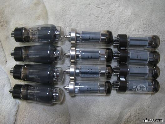

EL34可能是现在用得最多的强放管了,但是讨论的并不多。现代新制管不能让人满意,好的古董,4个成色配对好的,不常见,购买风险比较大。HK的前辈和国内的资深胆友都写过相关的文章,我也试图从我的角度谈谈,能对大家有所帮助就好。
我目前收藏的成色好,成套并且声音满意的EL34的有荷兰铁座焊屏,大盾60年代初的双环EL34,大盾56年EL37。
EL34是Philips荷兰最先研制出来的伟大发明,荷兰铁座被誉为世界上最好的EL34。期数大致有3种,最早期是数量极少的高脚铁座焊屏EL34,估计当时生产的成品率不高,后面的SY0和SY1就相对常见,应该是处于垄断地位,生产数量相对多。德根和Valvo也有铁座EL34,德根数量相对少了。Valvo的铁座则是稀有中的稀有,我看见过的图片就两次。虽然我没有机会听,主要是纠正一下,因为以前大家都认为铁座只有两种。
大盾和Philips的关系,很复杂,当初BVA对荷兰Philips收购有很多限制条件。大盾EL34是荷兰铁座结束后的产品,早期是著名的大座Xf1,数量相对少。62年开始,大盾EL34是双园环8脚Xf2,生产数量极其多,Philips的荷兰和比利时相继停止了EL34的生产,大盾是唯一的工厂了。当时除了德系的机器,欧洲和美国的EL34胆机,多数都选用大盾的EL34。65-68年,大盾开始生产双园环7脚Xf2。参数上官方数据完全一致,我试过很多荷兰铁座和大盾EL34,屏流大致差不多,跨导大盾的EL34就会高出10%,对声音多少会有些影响。
大盾的EL37是完全不同的技术,总体风格是介于EL34和6L6,或者是EL34和KT66之间的。大盾的EL37最早是大瓶,多数是Philips商标,但是绝对是大盾B厂生产。几个月前我看见有一套,价格离谱,也是数量太少的原因,远比荷兰铁座EL34少。56(?)生产铁片环(长方形倒扣盘),57年-61是双斜园环。这些都是喷碳黑屏。以后就是灰屏了。EL37多数时候是直代,不需要做任何调整。我有次看见日本的烧友竟然搞了一台阴极输出的EL34,这时不能代用。大家看看官方数据就行。从数据看,和EL34也是一致,但是我比较了很多发现,EL37的屏流和EL34接近,但是跨导会比荷兰铁座的EL34低20%,声音的影响自然会有。
大致介绍了这三种,我感觉还是有代表性的。德根的管我一直不喜欢,所以喜欢德根的朋友要失望了。至于其他品牌和现代管,我不愿多谈,主要还是声音不能让我满意。大盾生产的后期产品,也是和胆管的规律一样,受晶体管影响,60年代末的单环就素质严重下降了。我的脾气一向如此,直来直去,希望大家理解。我另外要讲一点,很多胆友认为古董胆只是多了些韵味,其实是完全错误的想法。好的古董胆,非常全面,HIFI性和音乐性是高度统一的,并且很多时候是感受到HIFI性的全面提升。荷兰的铁座EL34和大盾的双园环EL34与和新制胆,在合理的系统中的表现绝对是天堂和地狱的差别。如果你怀疑这点,就没必要看下去了。
我是在朋友的系统中听的,他的系统我不愿多讲,多数唯器材论的朋友会不屑的。但是我非常欣赏,是我听过最好声的系统,主要是HIFI性和音乐性都是极好。我听过很多几十万和上百万的系统,全面性和音乐性都不能相提并论。胆机是LEAK的Stereo 60 。朋友的LEAK机状态很好,主要关键部位都是当初的原装货,还是煲开的NOS元器件,但是小地方按他的口味做了调整。系统是按照Philips铁座焊屏EL34调校的。我先后去听过两次,第一次对我的冲击太大,知道了什么是好的声音。第二次过了大半年了,我自己的系统变化大了,相对来讲差距小很多了。我总体的感受是荷兰焊屏铁座是任何有钱的烧友,最求极致丝毫不妥协的烧友都应该尝试的,大体来讲和荷兰管的风格类试,细致,弦乐质感,层次,控制,密实,中频饱满,都属于天下无敌。针对EL34来讲,声场动态很大。在音乐内在表达上,极其深刻和全面。他的缺点还是低频量感不多,但是对于能够上荷兰铁座焊屏EL34的朋友来说,这实在是小菜一碟,我相信他们很容易克服这个缺点。荷兰管的动态小和中高频能量集中的缺点,我没有听出来。动态其实荷兰比大盾要强,所以是优点了。
系统没有调整,直接上大盾56年的EL37,声音风格不同了。是小家碧玉,声场和力度,动态立刻减弱了。我建议朋友换了荷兰长屏的B329代替LEAK上的第一级ECC83,也许会平衡些。没想到,换了之后平衡好了很多。但是声音并非到达理想状态,主要是低频有明显的大盾特点,比较松散些,严重影响了我的心情。听交响钢琴都不能让我满意。时间很充忙,我没有让朋友再调整(我相信花上一天的时间,绝对可以调整平衡)。试了弦乐,质感还是不如荷兰焊屏铁座,荷兰弦乐是超强的,但是总体的HIFI性和感情,气氛相信是顶极水准。换上人声后,让我们终于大吃一惊,我换上童丽,久违了感觉终于来了,虽然口形偏大,不够细致,但是媚惑到骨髓的感觉让我欣喜若狂。我要求播放歌剧和男声和女声。先试了老帕的,完全我直击我心灵的感觉,太奇妙,音乐的内容和歌词我一窍不通,但是听完之后无比激动。最后才是最精彩的,试了一段女声咏叹调,我是第一次听,但是第一次就完全被她俘虏,整个人完全沉浸在音乐和歌声中,唱到高潮处,真是哀怨到死去活来。人生能够有这种经历,真是没有白活。EL37的表现因为系统的平衡关系,比试对她来说真是不公平,总体来讲中低还是大盾的特色,我相信调整平衡不难。大盾我最不满意的是没有激情(我一直不能征服大盾U7X7的这个缺点),却丝毫没有在EL37上体现,完全改变了我对大盾的看法。我相信听人声和小品,这个管绝对是梦幻级的,个人认为胜过荷兰铁座。我很想为她特制一台EL37的小单端,充分发挥她的优势,岂不美哉!
最后出场的大盾双园环8脚的EL34,接上后,就是EL34的风格,声场,动态,力度又变大了。低频竟然不会有松散和肥的感觉。按品牌的声音来讲是荷兰和大盾的结合声。我们试了各种题材的作品,我的感觉是我以前小看了她。我心中一直是大盾62年X7U7的想法,完全推翻(这款EL34是焊屏的)。大盾的这款EL34,各方面都都很好,非常均衡,搭配上可能会比荷兰铁座更容易,如果你的系统不弱,合理的搭配一定可以有顶极水准,HIFI性和音乐性无可挑剔。考虑到价格,收集的容易程度,我对所有用EL34朋友说一声,如果你有能力和条件,一定要试试,一听肯定无法回头。她会是你的终生伴侣。
这次比较,感触很深,让我完全改变了对大盾的认识,朋友对我说,大盾的U7和X7也许是大盾失败的作品,不能以偏概全。文章憋了好久了,我一直让朋友写,但是他不愿意,最后还是我代劳。无论如何,这是我的真实感受。最后我还是要强调一点,我写评论一直是带了我的感**彩,希望大家注意鉴别。

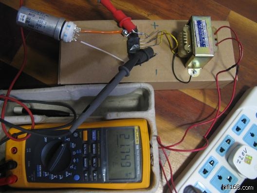

我胆大了一把,买了些50S和60S的电解电容,虽然是NOS,到手后测量漏电却是不合格。实在不甘心,我用低压开始煲,刚才试了,过了半小时,还是有效。准备慢慢往上加,要搞一个自耦变压器。

我加了限流电阻,这样即便是严重漏电,也不会出事。随着漏电减少,电解两端的电压会逐渐升高。开始才17V,半小时后就22V,激活还是有效的。
这个是插脚电容是58年NOS的Mallory,极其少见。希望能用,并且好声。

两个58年地插脚很快就行了,32V时漏电就0。1mA。准备再上更高电压。
换上4个66年的Mallory,这回4个一起来,没想到4个并联漏电很严重,滤波后就15V的电压,真是电容越多电压越低,是典型的漏电现象。反复考虑,应该很安全,准备煲一个晚上,明天早晨可以有惊喜。
