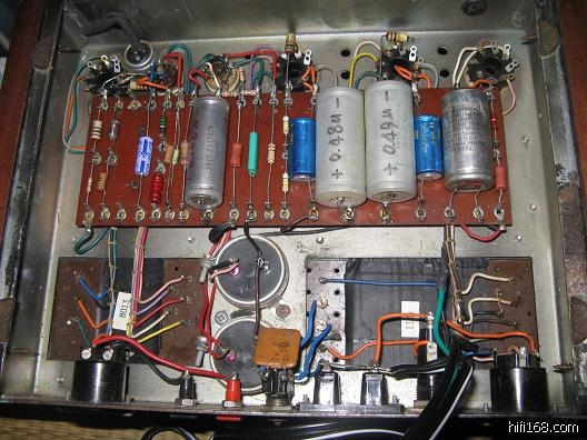

今天花了些时间,把我的LEAK TL50 PLUS继续整修了一下,电阻还是乱,电源线是鸡线,阴极电容是ITT的,其他关键的东西还有管都是50-60年前的原装货了。搞这些元器件和管,又花了大把的米,LP继续开恩。不过好多都是NOS的东西,估计要几个月才能煲开。
朋友送我了一个汉堡的Z729(EF86),第一次试用汉堡代工的GEC管,心里好奇。换上后,基本调整了一下,感觉还行(耦合都是NOS,凑活着听了)。没想到,这管保留了强烈的Valvo风格,低频量感,高频的妖媚,极其明显,微动态极好,强动态也是很棒。限于条件,无法精确把握,不过这些特点很明显。因为是EF86第一级,所以特性非常明显,比我以前用的Valvo的U7,X7,G1064都更加明显。
Jason_WY_Ma - 2010/2/22 23:40:00
原帖由 Jason_WY_Ma 于 2010-2-22 23:26:00 发表
223607
223608
这次声音比前几次好多了,虽然有很多问题,但是这台LEAK 的TL50 PLUS已经显露出极高的素质。我的CD,喇叭都是临时用的烂东西,但是我经常使用,我很熟了,一些NOS元器件的没煲开,但是我对没煲开的声音特点也是很了解。机器的推力,动态(无论是强动态还是微动态),润泽度,比我原来动过大手术的欧博M500要强好多。我当初收不到LEAK时,曾经想入手Opera的M400,看来买LEAK还是买对了。尤其是播放钢琴,低频的力度,量感,动态,真是让我感叹,我的300B单端花费了无数心血,还是有限公司,但是这台KT88推挽很容易就搞出来了,有时真是不能违反客观规律。
LEAK机是英国生产的,但是却是英国机中的另类。我的一些用过LEAK机的朋友认为,和机内的耦合,雀仔牛关系很大。声音特点是力度,动态,密度,细致和那些元器件的特性类试。等手头宽松了,再搞台LEAK的20,这样EL84,EL34,KT66,EL37,KT88,都有LEAK了。

Jason_WY_Ma - 2010/2/23 23:56:00
是有些晕了,今天另外一个声道的LEAK TL50查了几个小时,一直没声。要花大力气,修理了。希望不要是输出牛坏了。古董机,还真是不好弄。
西电线 - 2010/2/24 9:27:00
应该不是输出牛坏. 如果牛初级开路,机器不能建立工作点,次级线径较粗不会断.如果牛内部短路也有一点声音,而且功放管的屏流会很大.
nx22 - 2010/2/24 9:50:00
古董电阻,电容有无问题的呀?
Jason_WY_Ma - 2010/2/24 16:32:00
弄得有些心烦了。可能第一台太顺利了,古董机也许是要花好些精力去仔细检查的。我还没测量工作点,开机整流输出后,就有噼啪声。慢慢检查了。
谢两位老大的关心和建议!

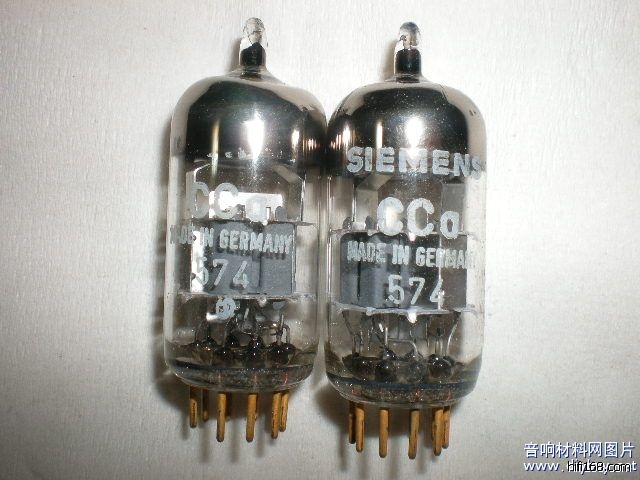

小乐虫 - 2010/2/24 21:03:00
这个西门子CCA什么来历?
附件: 20100224_076cdf7e234895d54e4aIsQjkGzTS7u3.jpg

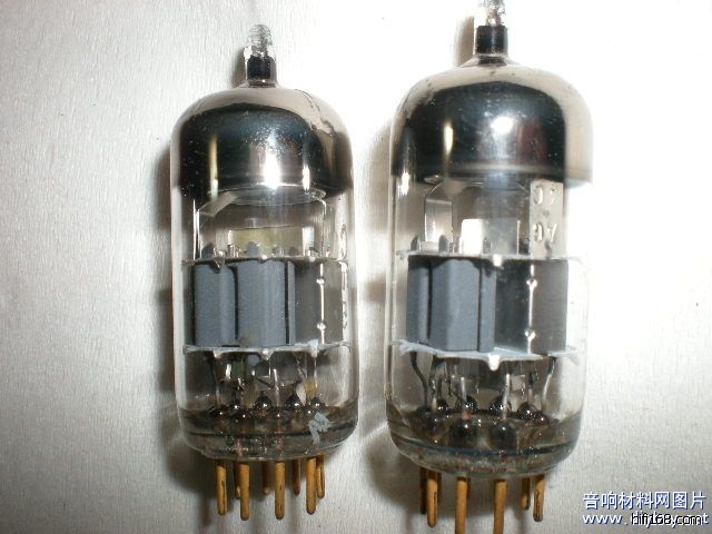

小乐虫 - 2010/2/24 21:06:00
这个西门子CCA什么来历?
附件: 20100224_026554a579b6370c997cMjReEWLbOT2y.jpg
Jason_WY_Ma - 2010/2/24 21:14:00
这种Siemens在国外称A Frame,支架是A字形的。这种都是很后期的了,不建议入手。如果对Siemens的E88CC喝CCa感兴趣,可以试试没码没钢号的,可能我的要求比较高了些,不过我用更早期的D环的Siemens E88CC也是感觉有些沙石感。

nx22 - 2010/2/25 1:40:00
开机整流输出后,就有噼啪声,电容漏电的常见现象
Jason_WY_Ma - 2010/2/25 1:57:00
原帖由 nx22 于 2010-2-25 1:40:00 发表
可能,我昨天弄到很晚,就差接线和前极的CLC的两个高压电解没查了。有时间好好查查。我自己搞了一个简单的激活电解和测试漏电的装置。不过,万一TCC电解坏了就麻烦了,很难找,尤其是600V的。估计只好用其他的品牌的了。不过按照自己口味调整也是另外一种玩法。
