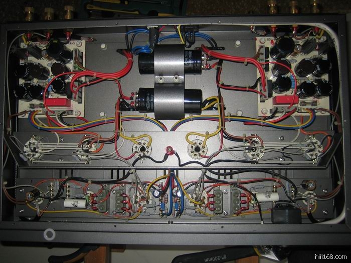

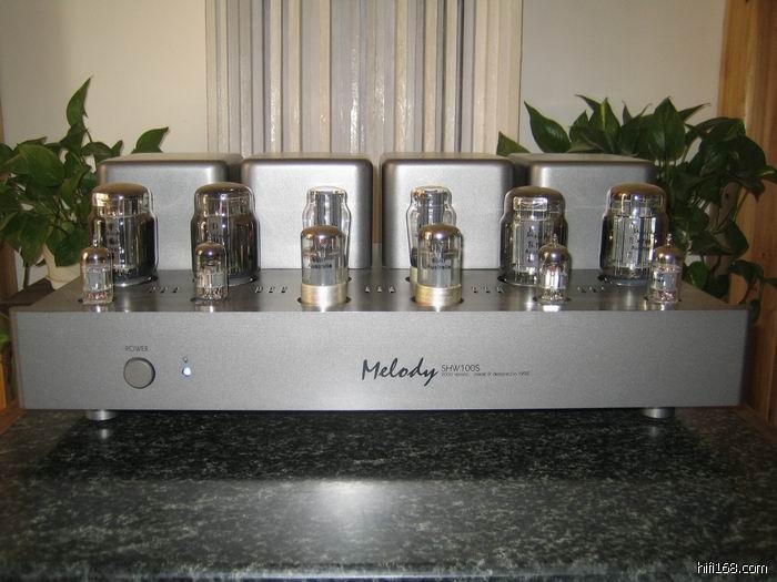

我的听音系统:
             CD-英国ARCAM(雅骏23)
            前级——美国ARC LS2
            后级——麦力迪SHW100S(台湾版)
            音箱——威马10周年仿贵族2.5箱
          线材:1、相位传真的鹤鸣信号线、04碳素信号线
             2、相位传真的TSS05喇叭线
             3、相位传真TSP03、TSP05电源线、
               4、美国SP老三电源线
我的听音取向是:音乐味好,水份足、解析高、高中低三段平衡,动态足、定位准确。。。。。。特别喜欢听女声和小音乐。。。。。。哈哈!是不是要求太高了!
另外ARC LS2前级有三只管可用:俄罗斯6922、荷兰ECC88、门子西早期无钢印CCA
请JASON-WY-MA兄帮看此机用哪款滤波电解电容?
附件: 麦力迪胆后级 001000.jpg
附件: 麦力迪100内部图 00800.jpg
Jason_WY_Ma - 2010/3/3 1:34:00
你系统很多器材我都不熟。希望有熟悉的DX给你指点一下。
从管的角度来讲,俄罗斯的5U4M可能是最薄弱的。试试f31暗码的GZ34,大盾和荷兰不好讲。我估计还是荷兰更合适些。不计较钱,可以上GEC的U52,棕座就可以,黑座更好,成色好,2000-2500,比较难找。
12AU7法国小灯笼RT-12AU7不知是长屏还是短屏,17毫米的长屏素质还是挺好的,可以暂时保留。
6922成荷兰RTC-E188CC,不知是何年代的。如果是60年代早期的,也是可以,不急换。
6SN7换成美国雷神(RAYTHEON)的6SN7,也不知年代。50年代的也是可以的。6SN7现在很贵。
KT88最难了,暂时保留SG的吧,SG的KT66和KT88是做得相对好的。
6922你有无钢号不用,估计是不合,太过于自白,还是中频太薄,或太干?
还是建议从整流管开始换。大盾,中低比较厚些,听人声比较有味道,偏厚,声音会大几岁。缺点是相对比较肥,臃肿,结像大,激情不够。荷兰的特点是细致,解析力好,女声很清纯。但是可能比较清秀些。没法两全。f31的大盾和荷兰,都要1500了。如果决定换GEC的U52,肯定比上述两种好。
麦记的这款机器是否感觉推力一般,声音缩在里面?朋友以前比较过,推力竟然搞不过他的300B单端(当然是大换血的)。不过比较圆润,厚声,听感不错。
没听你讲现在的声音特点,比较难。
冬东1 - 2010/3/3 8:02:00
感谢JASON-WY-MA兄的指导,麦记的这款机器为甲类50W推挽,按理说推力应该不错,但实际上确感觉推力一般,声音感觉缩在里面出不来,声音有一些模糊,解析方面不够清晰;但此机优点是声音比较圆润,厚声(暖声),听感不错(比较讨好人的耳耳朵)。
从您的分析上看荷兰的整流管似乎更适合我的系统,荷兰也有GZ34吗?GECR的U52是哪个国家生产的,能直替5AR4否?

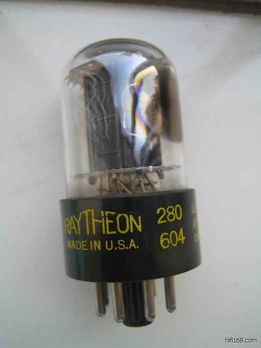

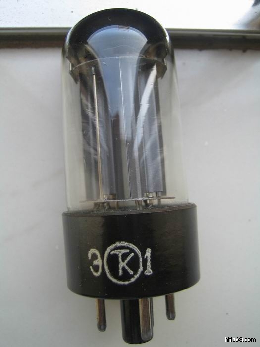

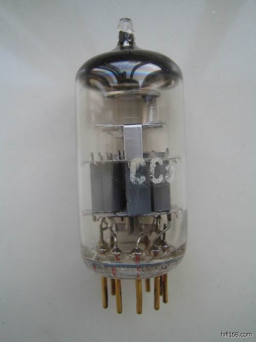

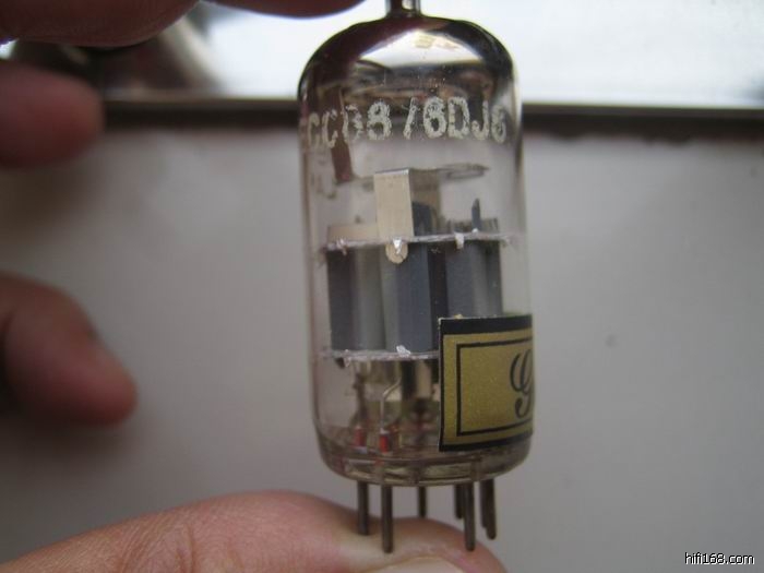

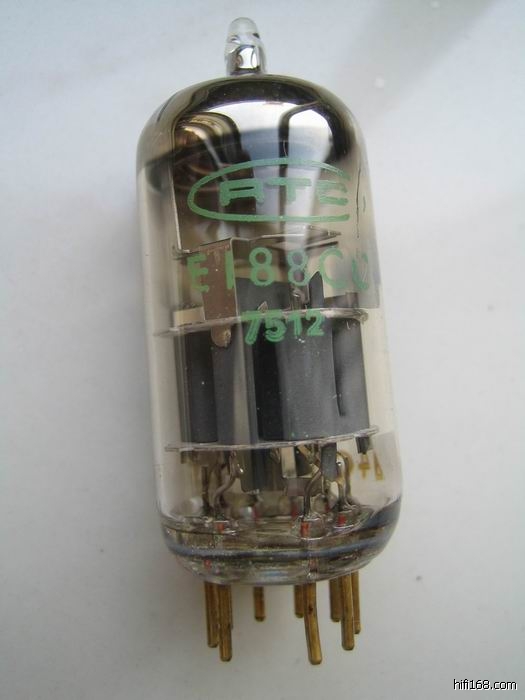

上传一些我所更换的管子,从上至下分别为:

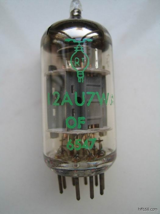

1、苏联的5U4M(两只)
2、法国小灯笼RT-12AU7(两只)
3、荷兰RTC-E188CC(两只)
4、美国雷神(RAYTHEON)的6SN7(两只)
5、西门子早期无钢印号CCA(想用来更换前级的荷兰ECC88\6DJ8管子)
6、荷兰ECC88\6DJ8
附件: 电子管 01300.jpg
附件: 电子管 01200.jpg
附件: 电子管 00800.jpg
附件: 电子管 00600.jpg
附件: 电子管 00200.jpg
附件: E88CC胆 01900.jpg
附件: E88CC胆 01600.jpg

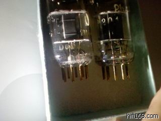

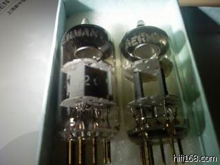

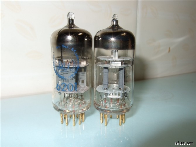

乡骑 - 2010/3/3 13:57:00
麻烦看看这管怎样?
乡骑 - 2010/3/3 13:59:00
224975
224976
T7
乡骑 - 2010/3/3 14:01:00
是碟环的
ericfdai - 2010/3/3 15:48:00
原帖由 乡骑 于 2010-3-3 13:59:00 发表
T7
这个是Valvo 60年的 金脚碟环6201=12at7wa=ECC801s, Valvo的传统风格,而且HIFI性一流.

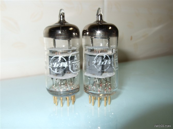

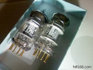

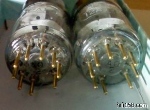

乡骑 - 2010/3/3 16:04:00
224980
224981
224982
麻烦再看看
乡骑 - 2010/3/3 16:06:00
麻烦再看看这管,谢谢!

ericfdai - 2010/3/3 22:18:00
原帖由 乡骑 于 2010-3-3 16:04:00 发表
麻烦再看看
这个是日本松下仿Valvo的收腰三云母D环或元环6201=12at7wa
声音也非常不错,但没有Valvo的细腻和妖艳
就是下图这种.
以及和Valvo的对比
附件: t2.jpg
附件: t7.jpg

原帖由 冬东1 于 2010-3-3 8:02:00 发表
上传一些我所更换的管子,从上至下
看来我说的没错,麦乐迪早期的机器都是这个风格。你其实听感很正确,我的感觉就是糊,怕你受不了,所以说得含蓄些。你能够判断出来,应该是有很好的鉴别能力的。
1是俄罗斯的。我没有听过,但是我对俄罗斯的管子一直不推荐。感觉还是有换的必要。
2是短屏的RT,素质一般。
3是RT的188CC,但是是荷兰生产的。RT的印字是75年,不知是否真是75年的。我感觉这管也是一般。
4是雷神的6SN7,我没听过,看管形和结构,估计素质也是一般。
5是Siemens的CCa(E88CC,6922更高级别的,当初为德国和英国电信专门生产的E88CC)没刚号的,素质不错的。
6是ECC88,是这个型号最低级别的,像是60年代荷兰的大园环。素质也是一般。
你换用的这些管比原配管的素质肯定好,至于搭配,不好讲。你找找前面的贴,对这些管都有介绍的。
如果的确想通过换管(现在管都挺贵的),进一步提升,整流管可以试试的。荷兰和大盾真是不好讲,我担心荷兰用上低频量感少,大盾又可能偏肥。U52好声但是价格更贵,可以直代。没有问题。
U7也可以试试荷兰,Valvo,大盾的长屏U7,比较常见,价格还可以600-1200元。如果你很喜欢RT的U7,材料网上我记得有长屏的,卖得很便宜。素质会比短屏好。6SN7好的都比较贵,E88CC,CCa,6922好的也难找。荷兰,Valvo,Siemens的D环少而且贵。大盾的7L057-60年的园环,也是可以,但是同样少和贵。

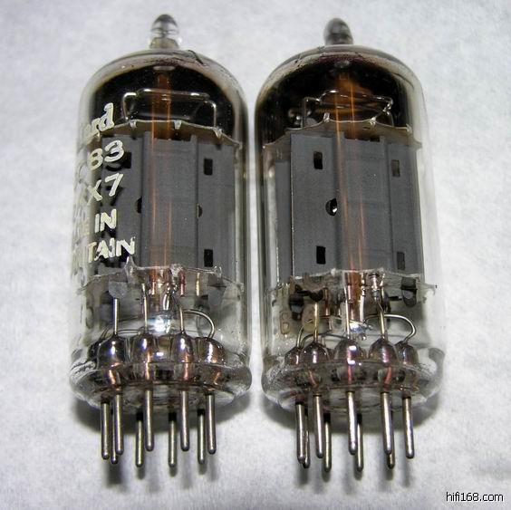

乡骑 - 2010/3/5 11:01:00
225233
请问此管的产地?
ericfdai - 2010/3/5 13:38:00
原帖由 乡骑 于 2010-3-5 11:01:00 发表
请问此管的产地?
大盾B厂68年左右,I63期的短屏ECC83, 暗码印倒了.

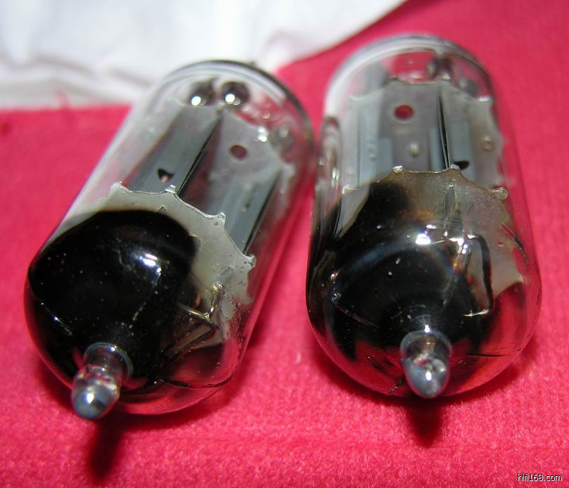

请e兄评估一下这对管子的成色如何。
梦寐以求的东西,真是踏破铁鞋无觅处!朋友从英国买高级古董鸡鸡,到手一看鸡肚子里有这个。承蒙朋友错爱,让我得到了这一对1956年大盾皱玻璃方环X7(管子还在路途,但愿上帝保佑它平安到达)。尽管没有仪器测试参数,可看其成色我个人觉得挺满意。图片是朋友拍摄给我的,简直就是一件艺术品嘛!看看图1:概貌;图2:黑黑厚厚的顶部半边水银和透亮透亮的瓶子底部。

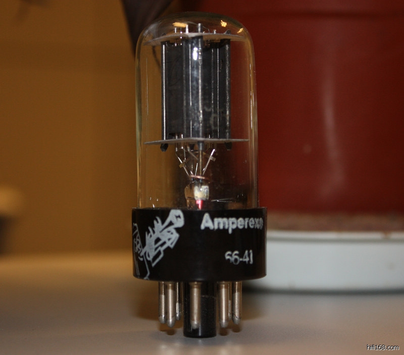

wangzhiyoung - 2010/3/5 18:32:00
吹喇叭的6SN7,还是吊灯丝的
还有AMPEREX 6SN7
附件: IMG_2831.jpg
附件: IMG_2834.jpg

nnrszgj - 2010/3/5 23:51:00
原帖由 刘罗锅 于 2010-3-5 17:28:00 发表
请e兄评估一下这对管子的成色如何。
成色好极了,顶部水银方环的痕迹一丁点都没有
