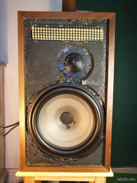

原帖由 乡骑 于 2010-3-10 10:25:00 发表
胆机圣经介绍AR3喇叭箱说:里面的电阻电容和调节钮都得换掉,经过几十年风雨都老化了。的确换了电容后声音比以前通透很多,我还想把电阻也换了看看会怎样,如不行还可以再换回来。
兄啊!我不敢说他们这是不是误导,但试一试未尝不可。我觉得尽管我的箱子维持原貌没有更换这些元件,但是其声音的透明度依然非常好,尤其是声场的营造、结像与定位,我觉得与我另一对飞利浦的12吋全频喇叭没有什么两样。太棒了!

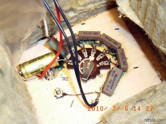

Jason_WY_Ma - 2010/3/10 22:24:00
我看这个5UF应该是无极性电解的。现在推荐的Jensen的分频电容都是贵价的铝膜和铜膜,体积很大,价格很贵,看着不是原来的。电解系列中,轴向的,有几种没有标识DC,不知是否是无极性的。国内没看到,可能要联系厂商了。

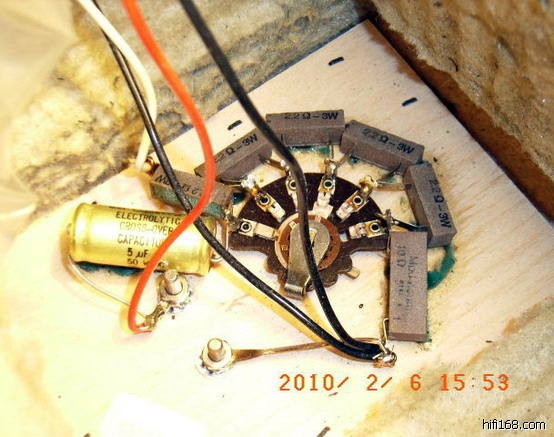

刘罗锅 - 2010/3/10 22:51:00
原帖由 Jason_WY_Ma 于 2010-3-10 22:24:00 发表
ma兄请看两个箱子的分频器:
附件: R0032868.jpg
附件: R0032969.jpg

Jason_WY_Ma - 2010/3/11 1:50:00
上面写的是电解,应该是无极性的电解。如果换用现在的Jensen分频,铝膜和铜膜,也是会改变风格。

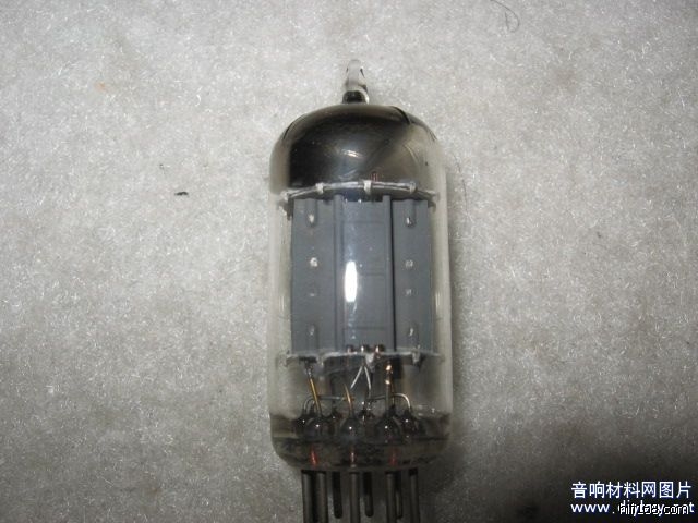

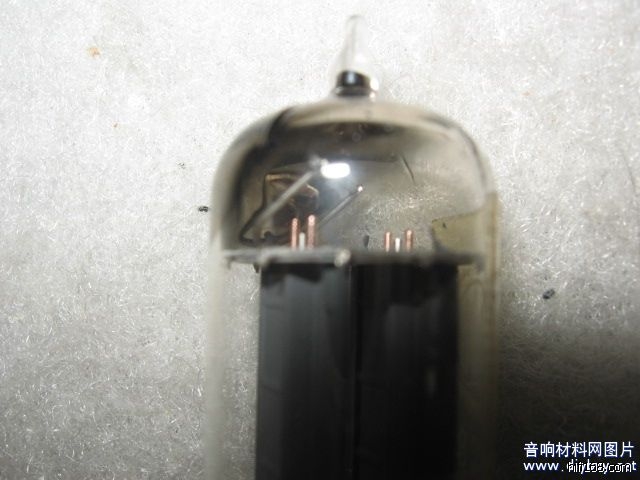

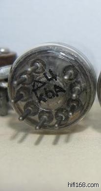

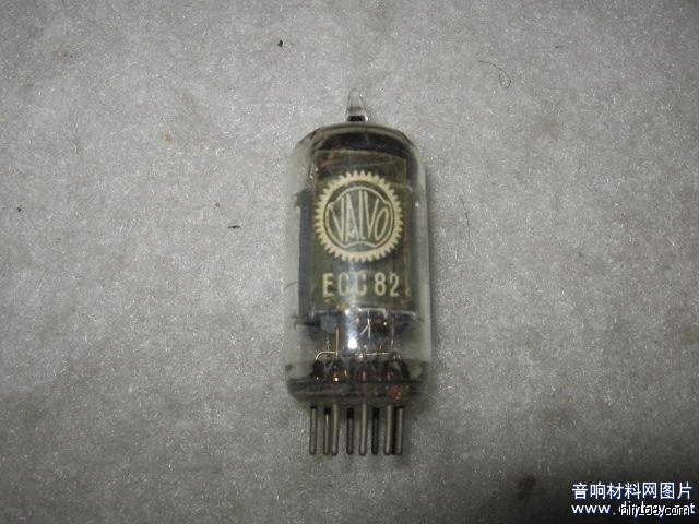

nnrszgj - 2010/3/12 17:47:00
J兄以前讨论过长平的ECC82 ~~ B D ⊿ 厂没有铜柱的看来不对的~~~
附件: 20100312_9d456d7b9772306633bbrmJvTAQkyZ33.jpg
附件: 20100312_a4775bade62324982d9bHXhEMV1jQtMV.jpg
附件: 20100312_8cc9d55ae0c38dac719c8L0FgsSriHBw.jpg
附件: 20100312_91e4a607db550cf747f0NyEhDhSJ5fHQ.jpg
Jason_WY_Ma - 2010/3/12 22:20:00
这个是丹麦焊屏,并非Heerlen的ECC82。
nnrszgj - 2010/3/12 22:36:00
我也知道是丹麦的焊屏,但过去都是看到ECC83,很少看到有ECC82 啊!看到是铜柱的更是惊奇啊!
这种长焊屏的82除了日本就是丹麦的,不过丹麦的有正三角~~对么?
Jason_WY_Ma - 2010/3/13 10:59:00
原帖由 nnrszgj 于 2010-3-12 22:36:00 发表
丹麦的ECC82一直是铜柱。这个就是正三角。我也有一个。

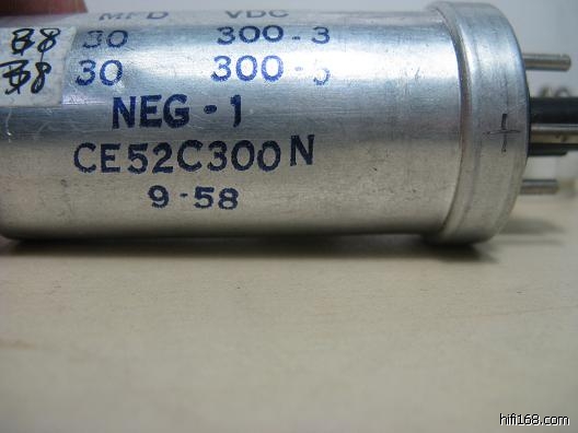

Jason_WY_Ma - 2010/3/13 16:24:00
上周我用那款66年的插脚Mallory,声音极好。手上还有58年的插脚Mallory,300V30UF两组的,后极没法用,我把他放在前极的最后一级滤波,替换了原来的一款AerovoxM 677(89年的),开声后也是让我高兴极了。和上次有些类试,也是变得更为纯净,音色一下高贵起来,细节也好,最明显的是密度动态一下增强,听阿淘的歌,依稀有上次朋友带来那台混血前极(前面是Mosfet放大,后面是E182CC的阴极输出)时的感觉,美好的感觉再次到来,而且人声更显亲切(朋友上次那台机,石机声还是重了些)。我又播放了Chandos那张著名的茶花女小提琴,总算是放心了,找不到退步的地方。

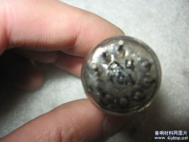

小乐虫 - 2010/3/13 16:31:00

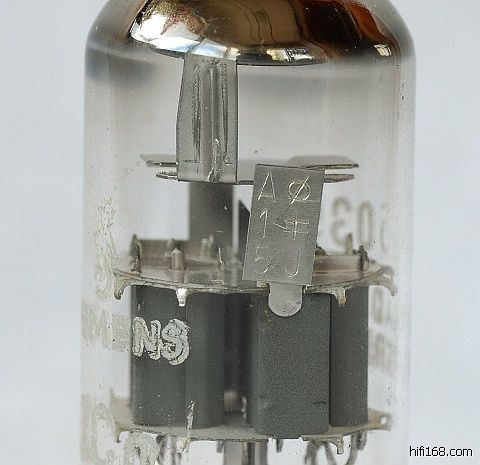

问下这个西门子钢号属于第几期?
附件: T28MJaXhJcXXXXXXXX_!!15736853.jpg

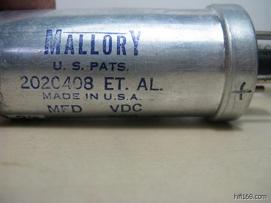

Jason_WY_Ma - 2010/3/13 16:33:00
原帖由 Jason_WY_Ma 于 2010-3-13 16:24:00 发表
看图片,朋友们如果看到,不要错过。不过也是极其少见。还有这个NOS的漏电极其严重,刚开始连50V测试都不合格,心里很懊丧。后来,只好从15V开始,慢慢往上,没想到,经过几十小时的煲练,最后275V,也是漏电只有0。5mA。总算是起死回生。
226840
226841

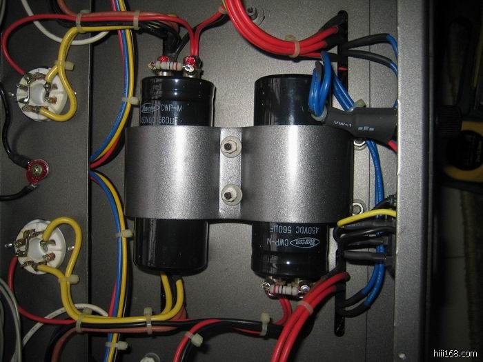

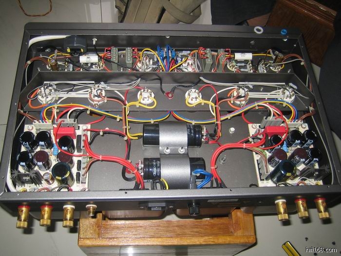

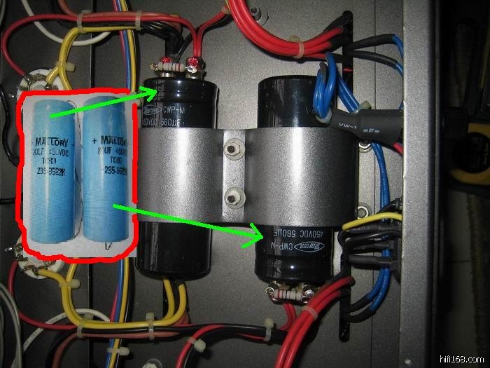

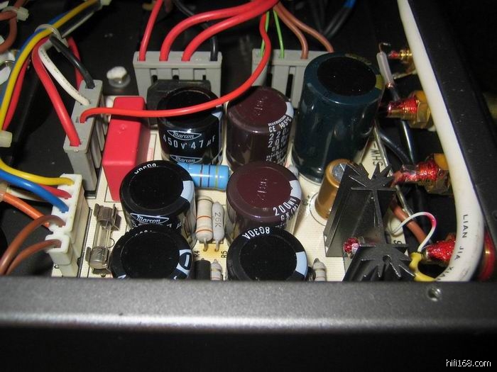

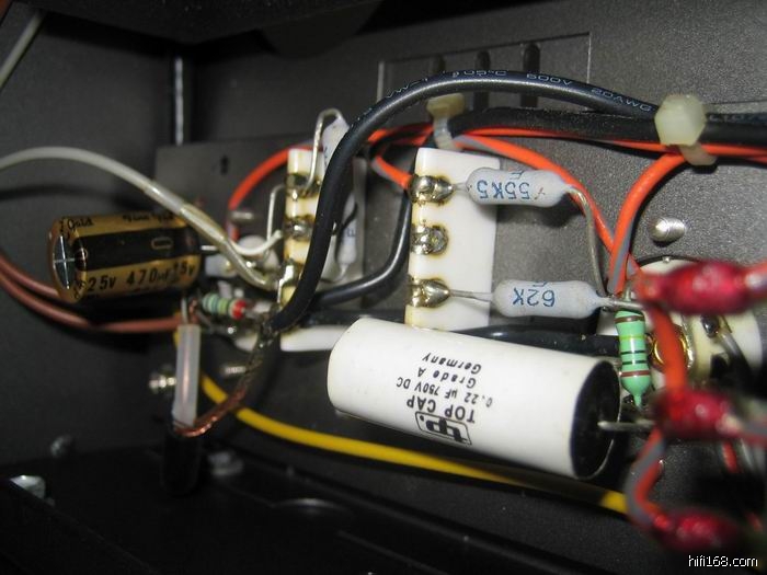

冬东1 - 2010/3/14 8:19:00
原帖由 冬东1 于 2010-3-4 23:48:00 发表
再次感谢JASON-WY-MA兄的点评,象麦力迪这款功放是否可以通过换管之类来改善声音模糊不清这种现象吗?
请JASON-WY-MA兄帮看此机用哪款滤波电解电容?
附件: 麦力迪100内部图 020-1.jpg
附件: 麦力迪100内部图 068-2.jpg
附件: 麦力迪100内部图 018-3.jpg
附件: 麦力迪100内部图 013-5.jpg

Jason_WY_Ma - 2010/3/14 14:17:00
看不清楚。但是两个卧倒的Marcom的450V560U,应该是总的滤波。看着是一个声道一个。
你找450V,30~100UF并在原来的那个上面即可。关键是体积合适,旧装的Mallory体积都很大。
是的,这种插脚的我也买过比TCC还好!而且开始我老是以为西电的DD,因为最早看见是西电有这种电容~~其实诗碧&摩罗丽都会有这种的电容!成色好的还有漂亮的纸筒外壳~~~不过共同点是都比较早期,要注意漏电

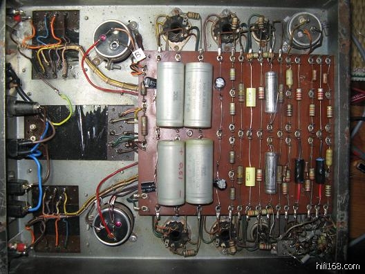

Jason_WY_Ma - 2010/3/15 21:21:00
经过几周的努力,我的LEAK Stereo 60也终于开声了,几个500V的TCC电解虽然面目全非,但是经过测试和老化,480V漏电只有0。5mA,虽然还是不合格,但是使用已经没问题。其他的一些问题,已经解决,终于正常开声。4头牛都是OK的。
最近烦恼的事太多,工作,生活都不是很顺,好在我的LEAK TL50 PLUS和LEAK Stereo 60都开声了,实在是值得庆幸。这两台机,当初也是贪便宜,现在能够正常开声,算是很完美的结果。
LEAK的Stereo开声时,耦合和阴极都是极普通的,最后的声音竟然也是无法入耳。可见,线路,牛,滤波,耦合,阴极,管子,都是极其重要,缺一不可。
接下来,一些到手的一些原装极品,慢慢换上,希望能够尽快发出天籁之音。特此感谢在此期间帮助和鼓励我的朋友们。
Jason_WY_Ma - 2010/3/15 23:13:00
原帖由 Jason_WY_Ma 于 2010-3-15 21:21:00 发表
今天抽空把耦合上去了,第一级只有0。05UF,第二级是0。5U的,都不是原来的数值,先对付着听了,阴极电容50UF手上没好东西了,用了Rubycon的100V50UF先对付一下,我以前试过,素质一般,但是不至于太差,后面的强放我还是用了EH的EL34,整流是日本的U52,就是前面的12AX7用了一个59年的大盾短屏和一对SG的金字12AX7,开声后,我总算是对LEAK有了更深的认识,LEAK的声音,我相信听过的朋友一定难忘,HK的前辈说是英国机中的另类,我感觉的确如此,丝毫没有多数朋友听现代一些胆机的软慢散,又完全不是一些石声胆机那样令人生厌。我真希望国内的胆机厂商老总,能够听听恢复到极佳状态,用50S的管的LEAK胆机(后极)。相信对他们帮助会很大。

冬东1 - 2010/3/15 23:17:00
原帖由 Jason_WY_Ma 于 2010-3-14 14:17:00 发表
JASON-WY-MA兄:这款摩罗利(莫罗利)MALLORY 80U/450V电容是您介绍给我的,我拍摄一张图片您看是不是并在这两个电容上?
附件: 麦力迪100内部图 018-33.JPG
附件: 美国靡罗利电容 007-1.jpg
Jason_WY_Ma - 2010/3/15 23:20:00
是的,你试试吧,希望你有惊喜。
Jason_WY_Ma - 2010/3/15 23:24:00
就是不要搞错正负极了。
冬东1 - 2010/3/15 23:31:00
原帖由 Jason_WY_Ma 于 2010-3-15 23:20:00 发表
是的,你试试吧,希望你有惊喜。
我已经拍下这对电容了,只可惜我的胆后级目前还在深圳麦力迪音响公司进行维修,可能要过个把星期才修好,等机子回来后装上去看看,希望有所惊喜!再次言谢!
