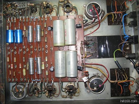

连续奋战两晚,都成了熊猫眼。我终于找到问题所在,那些原来的英国瓷管炭阻和美国的AB炭阻,有些严重变质,最差的竟然阻值番倍。我把手头的普通电阻换掉有问题的,一切就都OK了。工作点误差都在15%之内,对听感的影响已经很小,最可喜的是哼声和底噪完全可以接受,和新制的现代机都听不出分别。

第一极的阴极电容是70年代的LCR,我感觉不是很合适(素质是好,但是不合拍)。强放是Rubycon的。电解都是原来的TCC,漏电按现代的标准来讲不合格,但是完全可以正常使用,滤波电压有些偏低。耦合都换瓷封。第一级的输入电阻都换了,噪声一下子都正常了。

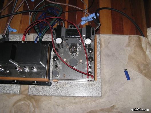

我今天把LEAK TL50 PLUS的输入改动了,跳过了原来的电位器,直接用电阻。开声后,用Marconi的Z729(大盾代工),荷兰56年的T7,GECKT88,铁座GZ34开声,完全和LEAK Stereo60一样的声底。就是底噪大些,不知是否是EF86(Z729)输入增益过大的原因。但是除了这个之外,LEAK的特点完全出来了,KT88和EL34的特点也是很分明,KT88明显厚实,推力明显比EL34强。TL50也是用U52不合适,我只有一个铁座GZ34在手,没法立体声欣赏。
听了这两台LEAK机,我很少有回去听我的300B单端的念头。我以前用过很多国产和进口胆机,但是一般不超过一天就会放弃。虽然比我的300B单端全面,但是就是无法打动我。但是LEAK的确不同,机器做到这个地步真是让人无法可说。

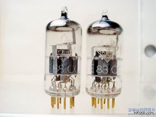

碰运气收了对无菱底、无暗码、铁片碟环德律风根标的E88CC,初听了下,就让荷兰D环下岗了。
西门子最早期的铁片环E88CC,极品的声音,更是极品收藏。

西门子碟环是ERIC说的有钱也难买的稀有极品,收藏的意义更大,的确要些运气,但同时也离不开近期对换胆初感记的钻研,正是看过马兄和WXS以前贴过图片,所以我第一眼就知道是西门子最早期的碟环,如果犹豫片刻就是遗憾。
   收胆缘分和执着缺一不可,既不要急于求成,也没必要望而退步。两个月前决定收88管时,觉得一些早期管是遥不可及,但不经意间已收到了荷兰D环E88CC、ECC88,西门子碟环88CC、早期无暗码的CCA、88CC,德律风根45度平滑支架88CC。荷兰管的华丽,西门子的真实,德律风根的大气我都喜欢,前后级组合使用更可扬长避短,别有风味。
