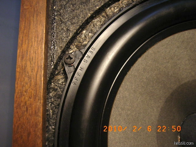

是啊。其他类型的音乐还没来得及试听呢。
老款的斯大林非常罕见,声音一定比后来的斯大林好,羡慕ma兄啊!
我喜欢拣一些破烂,除了那对Jensen箱子,还有一对不起眼的丹麦古董音箱,用的全部是西雅士的钴磁单元,声音也很迷人啊。

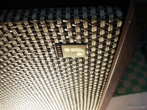

俺的Jensen音箱,PR系列的老二。

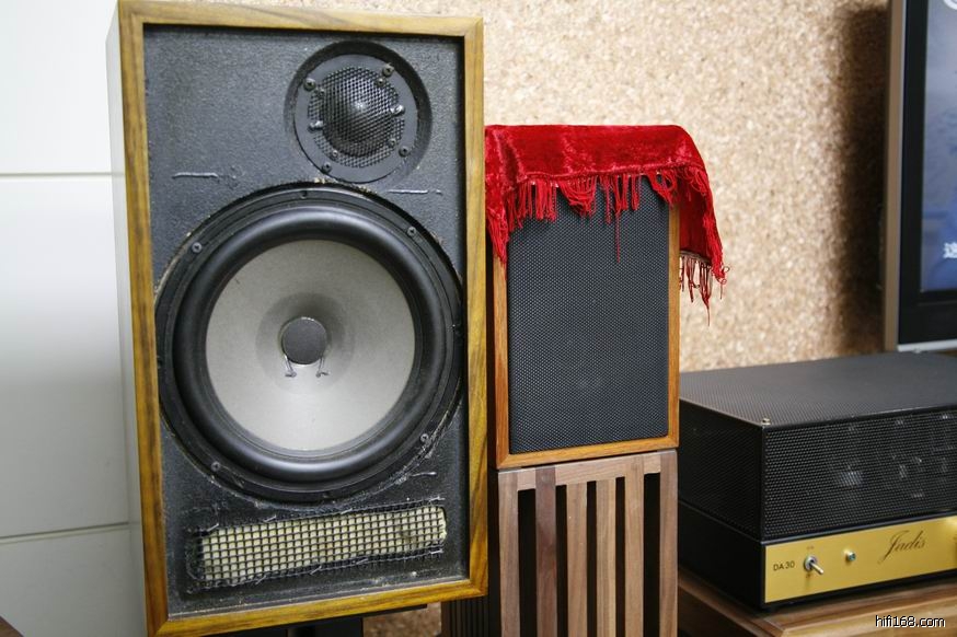

这是Dynaco的A25吧,前面的乡骑兄也是用这个的。我听过这箱,素质的确不错。现在的箱子,如果用Seas的10寸的低音和软膜高音,价格估计要过10000了。

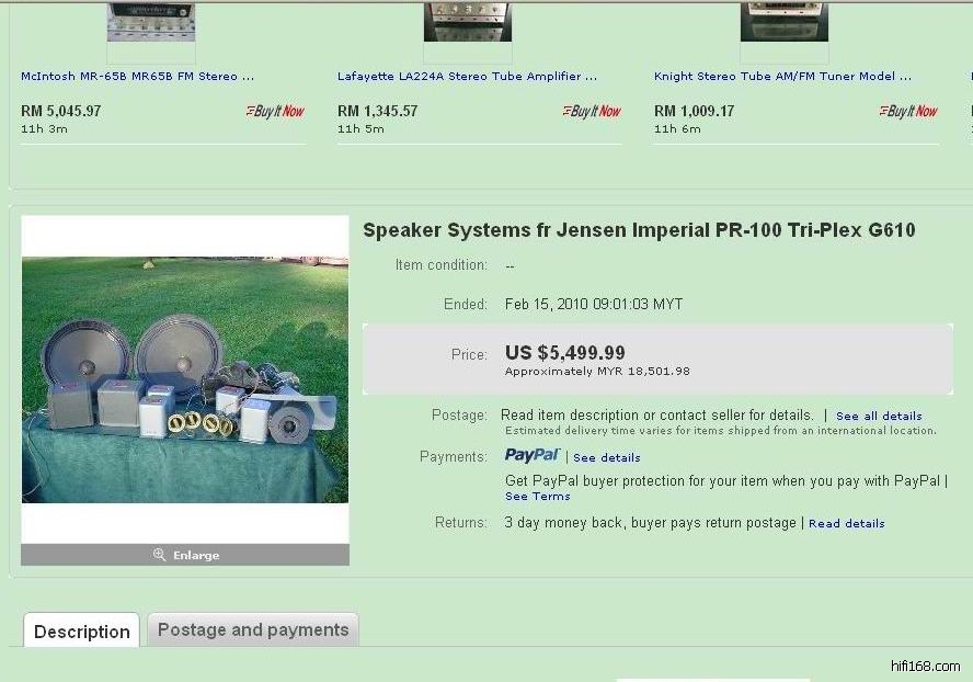

JENSEN IMPERIAL:
wxs - 2010/3/9 14:01:00
JENSEN IMPERIAL:
wxs - 2010/3/9 14:02:00
JENSEN IMPERIAL:

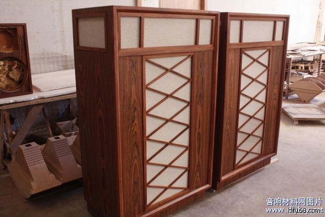

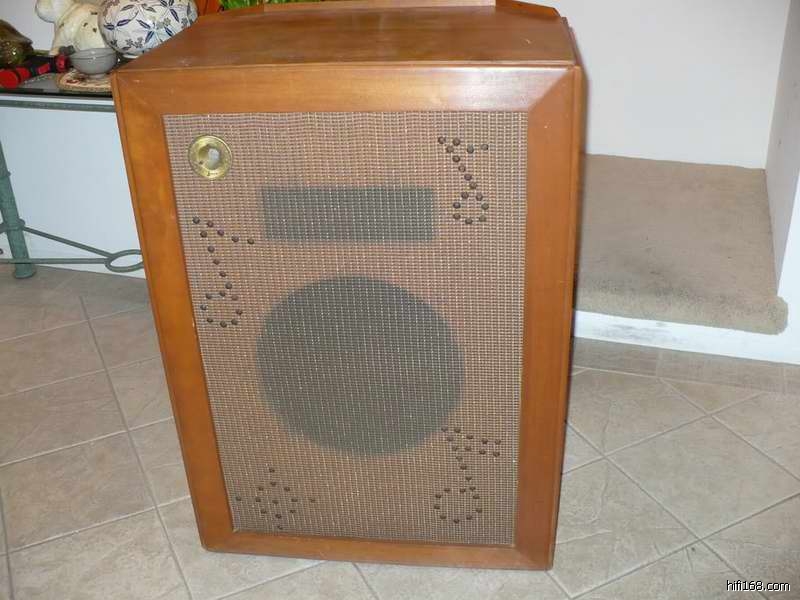

上图JENSEN帝国的原装箱并不好声,要用JENSEN  的101K箱体:

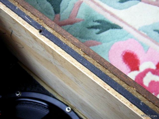

W兄:其实这款箱子我也无缘听过,更别说得玩过了,只是早些年在广州某JS那里见过一眼。当时我要求听一听,人家估计我买不起,懒得理我。

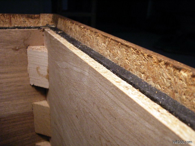

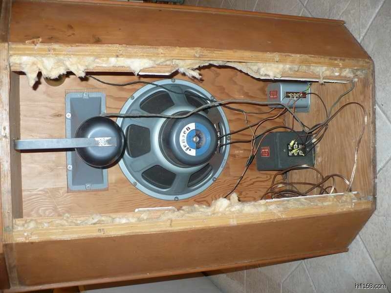

不知道W兄想找原装的Jensen Imperial PR-100箱子, 还是套件?若是原装箱子,我想您一定能玩出精彩来;若是套件,就算您照原规格分毫不差依葫芦画瓢仿制出那个Jensen Imperial PR-100 箱子,其声音和原装箱比较,恐怕最多也不到七分像,因为那个原装箱的美松板材才是较声的关键所在!一套Jensen Imperial PR-100的套件就要好多米米了,DIY箱子弄不好画虎不成反类犬,既浪费金钱又浪费精力,容易赔了夫人又折兵啊。朋友的Jensen TRi-10箱子破相严重,照原尺寸重做了一对,结果听起来却不是那么回事^_^。
您看看Jensen他家所用的美松板材,像三明治似的:最里层是3毫米左右的胶合板,中间有两层类似刨花板之类的东西,每一层的刨花块状大小也不相同,最外层才是原木皮。我想这大概是美国佬造音箱调音较声的手段吧,不然为什么不用一整块板材省事?奇怪也就奇怪在这里:箱子里是没有任何吸音材料的,但您却是听不到任何箱音,一丁点都没有。

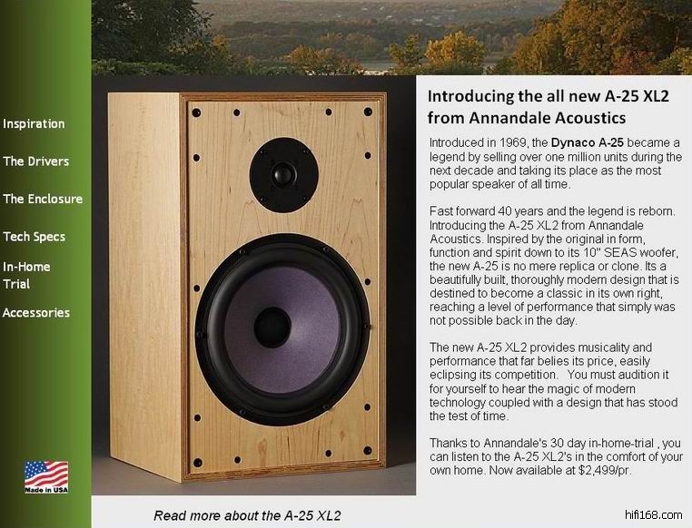

正是这款箱子,如果是直译的话应该是叫“丹拿扣”吧,我也不懂E文。该箱于1969年发布,1975年停产,在世界各地畅销了六七年。下面这个箱子就是它的复制版,不久即将发售,价格2499美刀呢。原版用的是硕大的高音(音膜直径好像是43mm),而复刻版的高音就没有这么大。

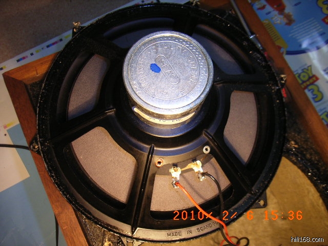

分频器上的Jensen电容,我量过了,不漏电,容量还是足够,故维持原貌;看上去金灿灿的,还是很新哦。

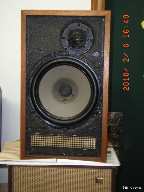

我的Dynaco的A25是去年在虬江路上的小林电器店里以2500元买下的,当时的外皮惨不能睹,不过当时我也不认得该箱,只觉得声底很好。拿回家就当AV用了。因当时的300B推不动,自从DA30拿回家后才感觉此箱有潜力可挖。先把外表翻新贴皮,里面让Jason_WY_Ma给我检查,发现一个5UF电容变成10多UF了,于是换了西电4.7UF油浸,废除高音调节钮,接10寸喇叭的线也换成西电布包线。煲煲电容听了几天发现就是高音有点欠缺,和Jason_WY_Ma商量决定再并联一个西电的2.5UF,这下高音不但好了而且泛音丰富多彩。周五期待Jason_WY_Ma来家指导。到时让他向大家汇报听感。

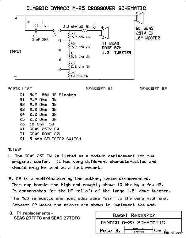

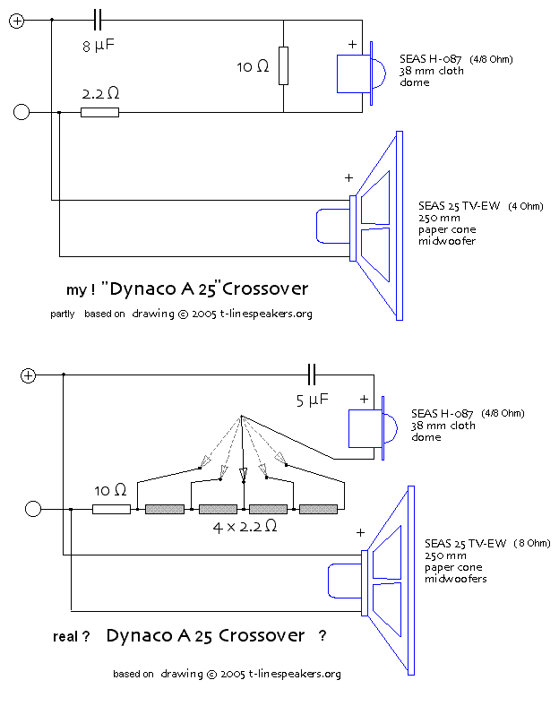

里面的5UF电容怎么会变成了10多UF呢?这个我有点纳闷,请问还是原装的那个Jensen电容吗?它就是5UF的呀。废除了高音调节,这个我觉得很可惜,能恢复原状的话很好玩的。技术参数如图,仅供参考。

ma兄:为啥不用5UF的呢?原装的电容就是5UF的呀。
Jason_WY_Ma - 2010/3/10 0:57:00
罗锅兄,这个图肯定正确吗?
我修理时发现不是这样的。晕!
那对箱,我听了一直感觉有问题,后来就查了。两个箱内的电容都不是一个品牌的,一个是Jenson的分频专用,5UF,实际测量10UF,另外一个牌子忘了。先换过BC的蓝壳薄膜,延伸是好,但终究是现代的声底,换过后,高音的风格完全变了。WE我还没去听过。
Jason_WY_Ma - 2010/3/10 1:00:00
我看了网上,Jenson的5UF,不便宜,乡骑兄就找了一对4。7U的,高频不是很好,又找了一对0。25UF并上。
Jason_WY_Ma - 2010/3/10 1:04:00
看来,还是买原装的Jenson 5UF。我去找找链接。

应该是正确的。
如果两个箱内的电容都不是一个品牌,那么之前可能修过并换过电容。该箱用的是Jensen的分频专用电容没错,晚上再上实物图片供您参考。不知道Jensen的5UF分频专用电容好不好找、多少米/只,最好是能找回来试试,说不定恢复原来的风格更讨人喜欢。我还找到了另一张分频器原理图片,这个更详细。供兄参考:
