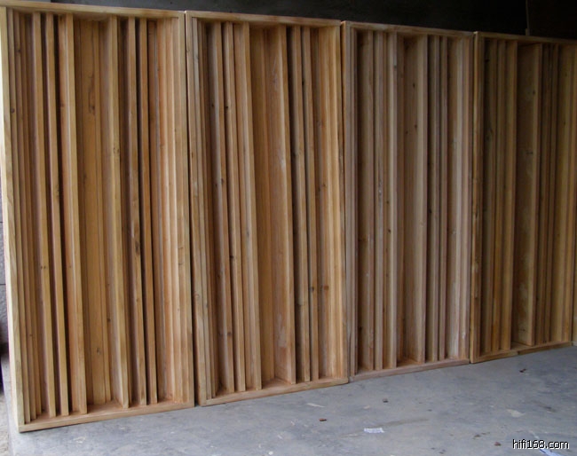

以下俩种扩散板除了阶数不同外,起形式有很大的差异:1是各阶之间有等高的隔板隔开,2是各阶直接相挨,大家看看有何本质的区别!
示意图:
实物1:
实物2:
146#
回复:关于听音环境的“吸收”与“扩散”
实物1是RGP扩散板规格,实物2是本地自造扩散板,其实计算的频率还完不一样.

如果上面所说是正确的,那么一片宽1.2M,高1.6M的扩散板,它的对角线“边距”就是2M,四倍边距长就是8M,对应的频率大约为43Hz,那么它可以对声音开始产生反射作用的频率就是43Hz。但是它对比直径为2M的圆(面积为3.1416平方米),它的有效面积只有1.2X1.6=1.92(平方米),面积缺损达到1.22平方米,面积缺损达38.88%。因此,虽然从43Hz可开始起作用,但效率不高。对矩形扩散板而言,真正开始具备较高效率反射作用的频率,是从最短边距四倍边距长对应的频率开始的,也就是1.2X4=4.8(M);对应频率为:344/4.8=71.67(Hz);但是,这时候只有反射作用,并没有扩散的作用。扩散板的扩散作用是要靠安装在扩散板上的、甚至不同安装方向的那些板条栅格。
那么,这些板条是多长多宽呢?它又能对哪些频率可开始起扩散作用呢?对那些频率的扩散效率才会较高呢?自己计算就知道了。
所以,1、通常规格的扩散板对低频不起扩散作用,但有反射作用;2、通常规格的扩散板对中高频有扩散作用;3、反射作用和扩散作用很难同时利用(为什么?留给大家自己去思考)。
低频依靠吸收,别无办法。
但是低频不处理好,扩散中高频意义不大。
因为声相聚焦定位主要由中高频决定。
“扩散”的正面作用是声音能量利用率较高,甚至感觉声音饱满了许多;负面作用是声相聚焦定位比较模糊,解析力下降。
所以,还是自己权衡利弊选择使用为好。

既然是玩立体声,声相聚焦和声场定位就是非常重要的元素,所以我是不主张第一反射点上使用“扩散”的。扩散板用于听音位后面的墙角目的是尽量降低驻波就行了。
