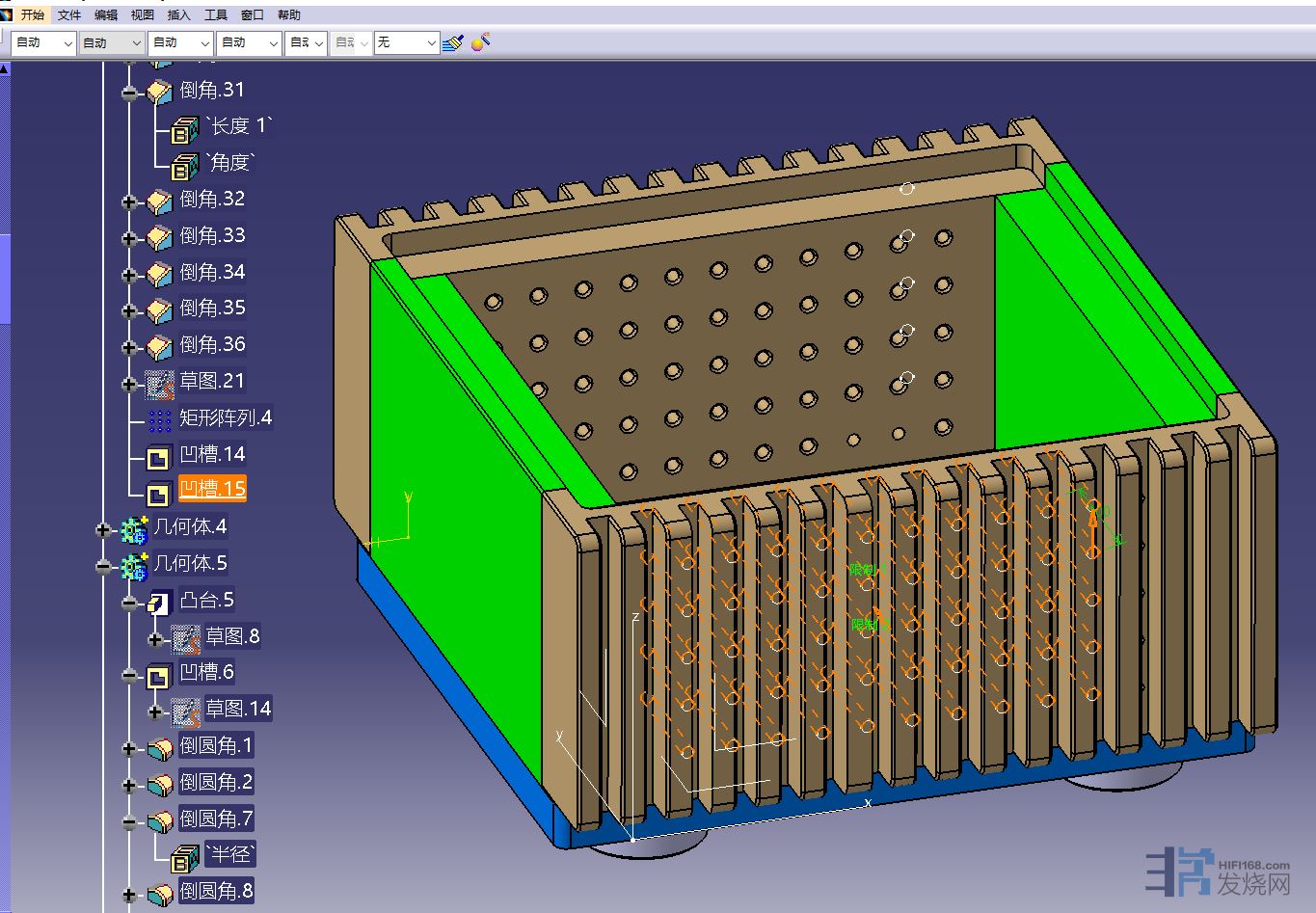

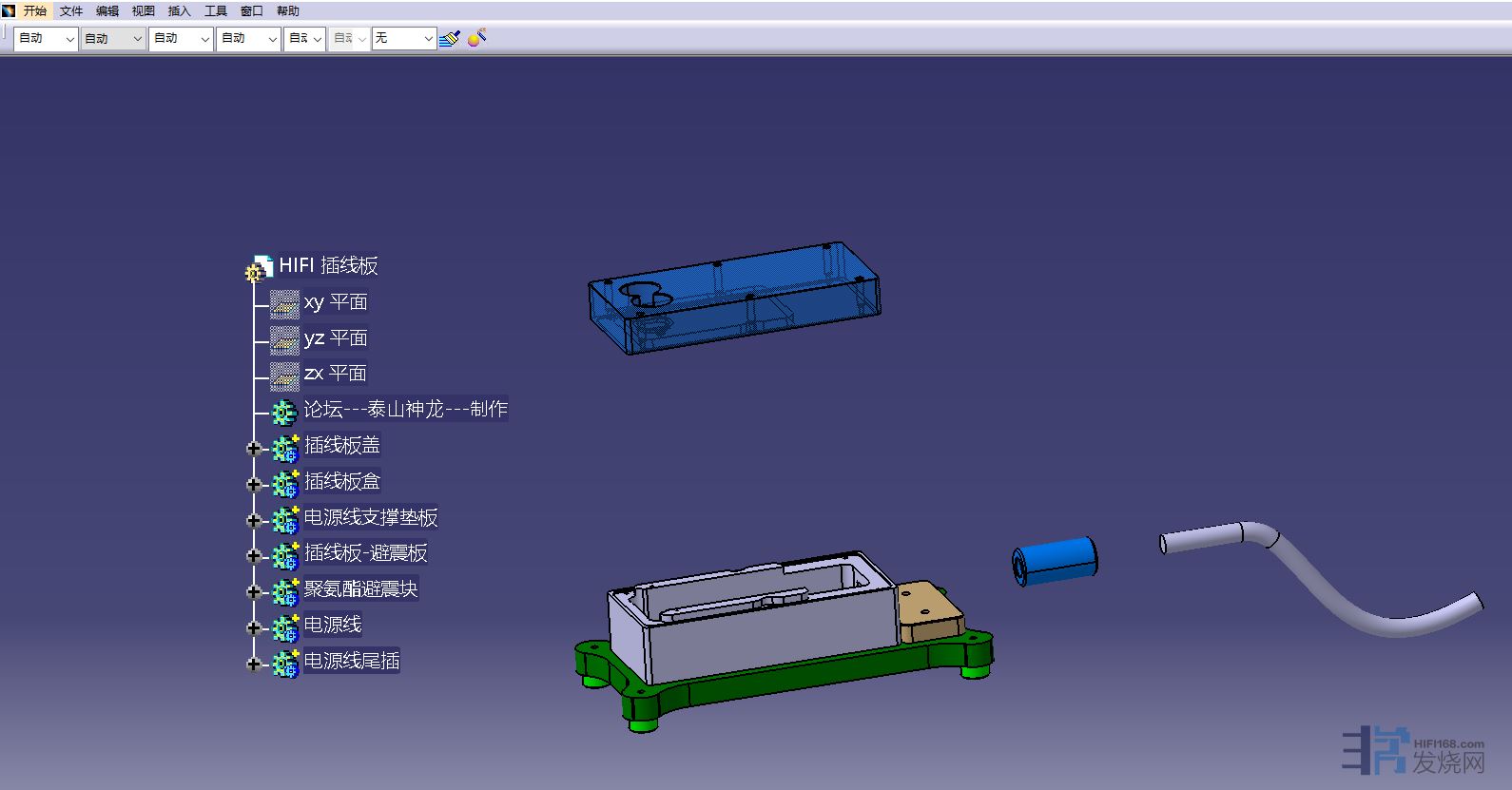

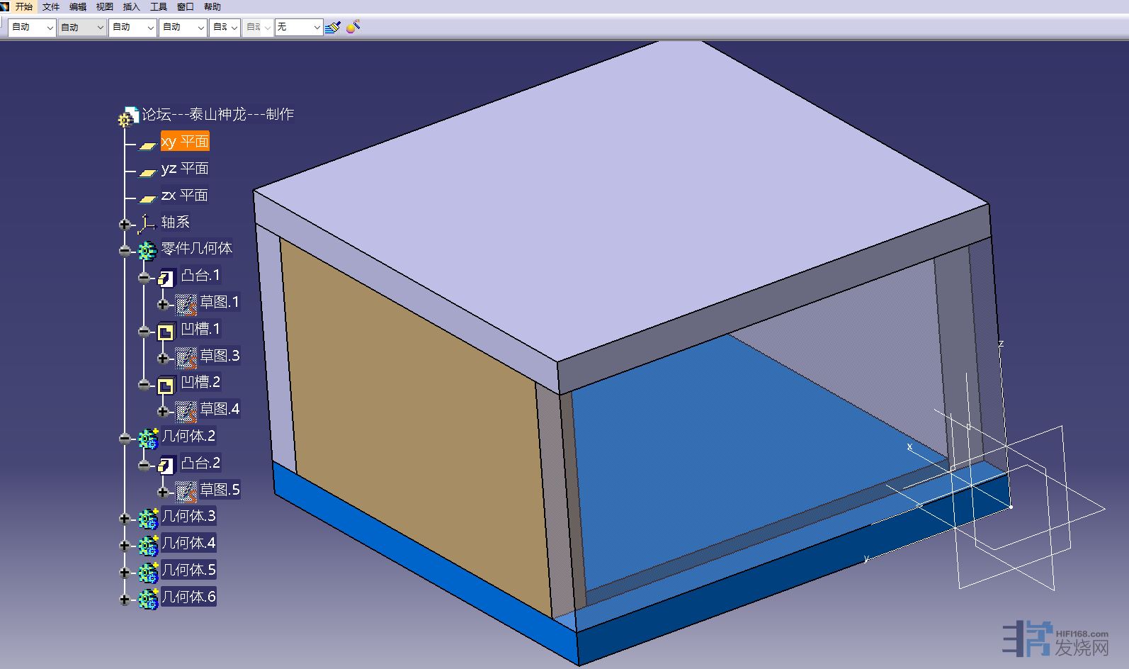

设计的时候已经考虑  可以安装ATX大板与BTX大板 可以安装服务器电源
792838792837

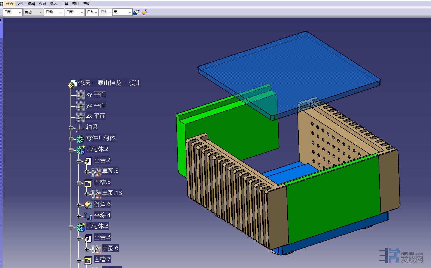

开始设计两侧的散热孔,2侧的卧式散热孔设计了一下
792823792824
792825792826
792827
泰山神龙 - 2024/7/9 22:11:24
把箱体爆炸一下   看看装配件    方便分块修改设计
792833792832
792831792830
792829792828
792834792835792836

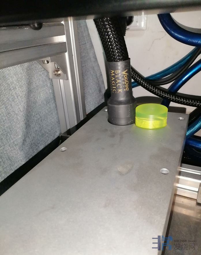

泰山神龙 - 2024/7/10 23:30:34
几乎所有的插线板  由于电源线比较重,常常会垂下来 ,导致电源线的尾插下垂 倾斜状态。 (市场上有卖 电源线支架 )
792927792928
电源线比较重,导致电源线的尾插下垂 有倾斜状态。
792930792929792931
泰山神龙 - 2024/7/10 23:32:57
把避震板设计上 电源线尾插垫块  让电源线的尾插平行插入尾插  (起到扶着的作用)这个垫块利用增加垫片高度 可以微调节的升降:D
同时 在避震钉部位 替换了聚氨酯  避震钉也兼容  在不影响更换避震钉的前提下  可以更换 弹性 聚氨酯 :D(聚氨酯 中间空心  仅一圈的点接触)
792932792933
792934792935

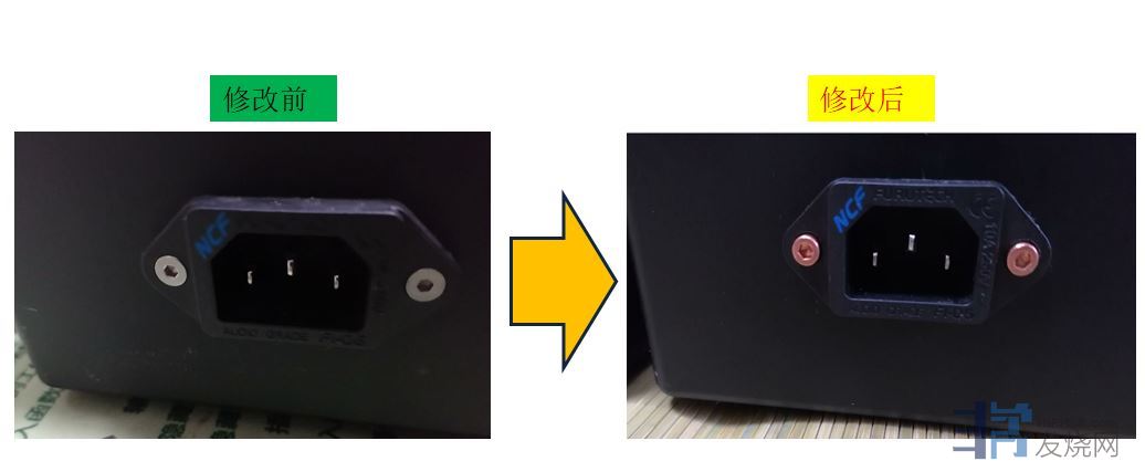

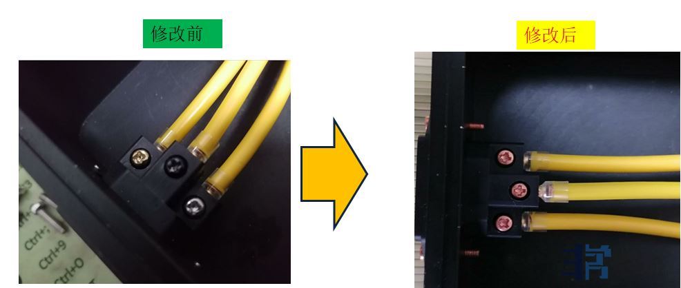

插线板上所有的螺丝 全部更换成T2紫铜螺丝, 只有美观的螺丝帽与垫片 是黄铜的:D
792936792937

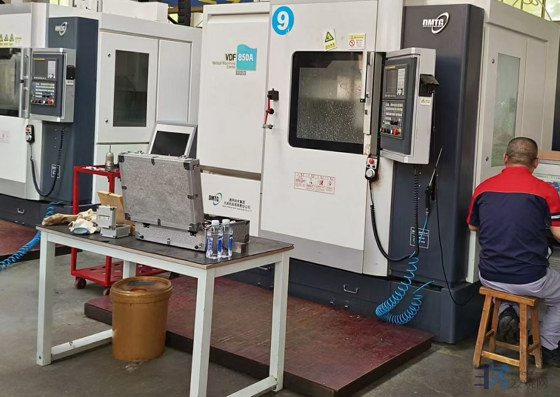

泰山神龙 - 2024/7/11 19:58:39
加工中。。。
792948
设计的3D数据交给 加工店  进行数控加工
792950792949

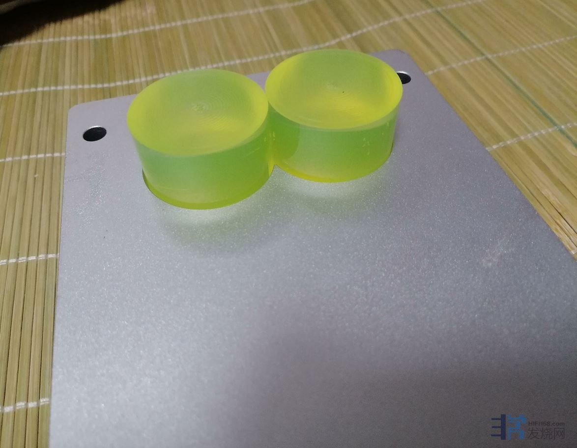

泰山神龙 - 2024/7/14 12:25:02
HiFIi 插线板改造 ---(部分)标准件--- 收到
避震 高弹性 绝缘 聚氨酯
793033793032
美观黄铜帽
793035793034
793036

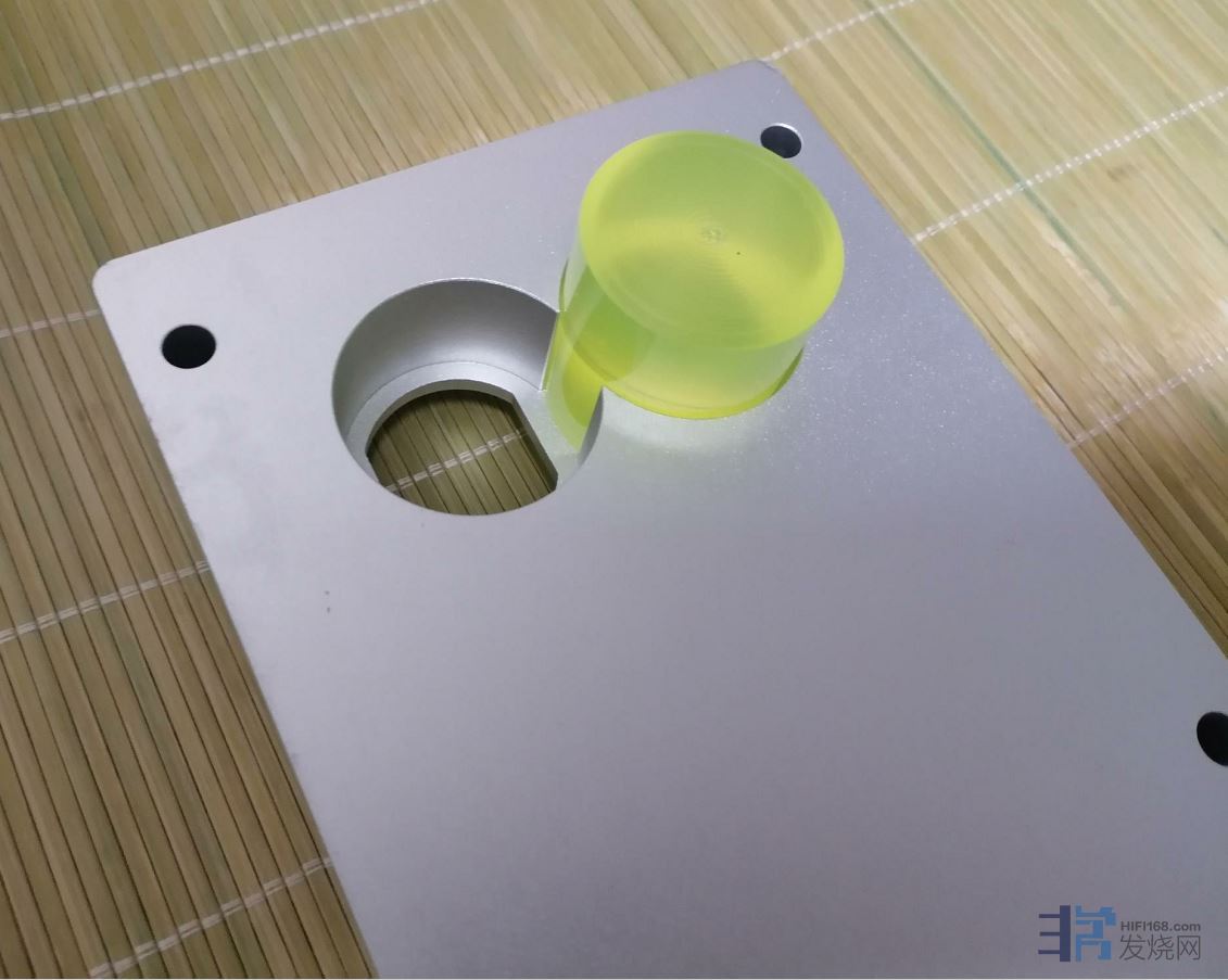

泰山神龙 - 2024/7/15 19:21:19
自己设计的  绝缘 弹性 插头保护塞 到了:D
793070793071
泰山神龙 - 2024/7/15 19:23:53
安装一下 绝缘弹性插头保护塞
安装前状态
793076
安装后状态
793074793075
实际应用效果 (聚氨酯   绝缘 有弹性   弹性可以很好的护住插头 使插头不会偏斜)
793077793078
793079793080

部分紫铜螺丝标准件到了(但是现在还不能安装 等待其他紫铜配件一起  需要进行液氮冷冻及低温保温处理 包括从新*****处理后才能使用:D
793101793100
先试安装一下
793102
NCF尾插上面的螺丝都是普通了螺丝, 等待全部更换液氮冷冻保温后 经过******处理过的紫铜螺丝
793103793104
安装固定插芯的螺丝, 等待全部更换液氮冷冻过的紫铜螺丝
793105

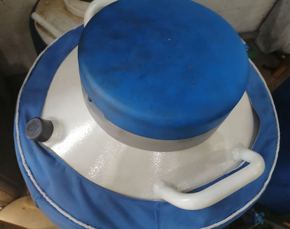

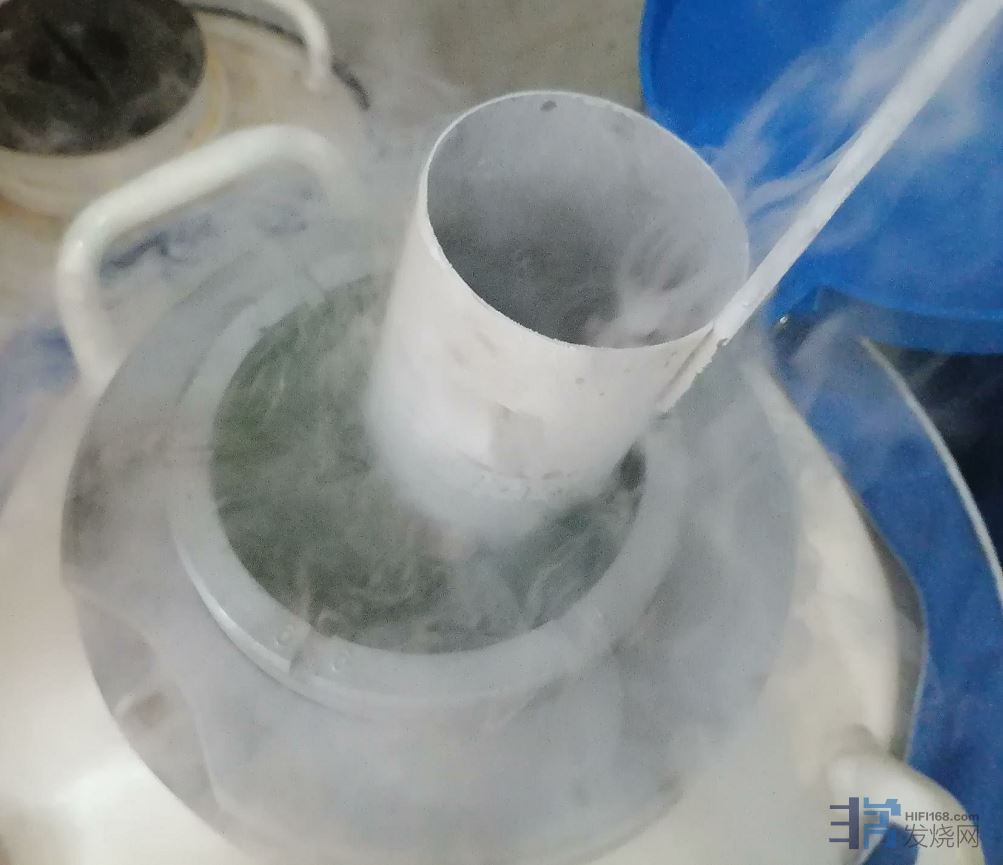

泰山神龙 - 2024/7/16 20:22:46
液氮冷冻  已经准备好  只等其他紫铜螺丝  到了以后  一起进行液氮冷冻:D
别急  液氮冷却只是第一步  后面步骤才是关键:D
793109793108
793107793106
泰山神龙 - 2024/7/16 20:26:33
液氮冷冻后还需要专门的一台冷冻保温专用设备进行保温很长时间 参数省略:D
为了研究 可是拆了  很多XXX  XX 著名 品牌插芯及电源线    代价巨大  反复扫描材料及热处理参数:D
