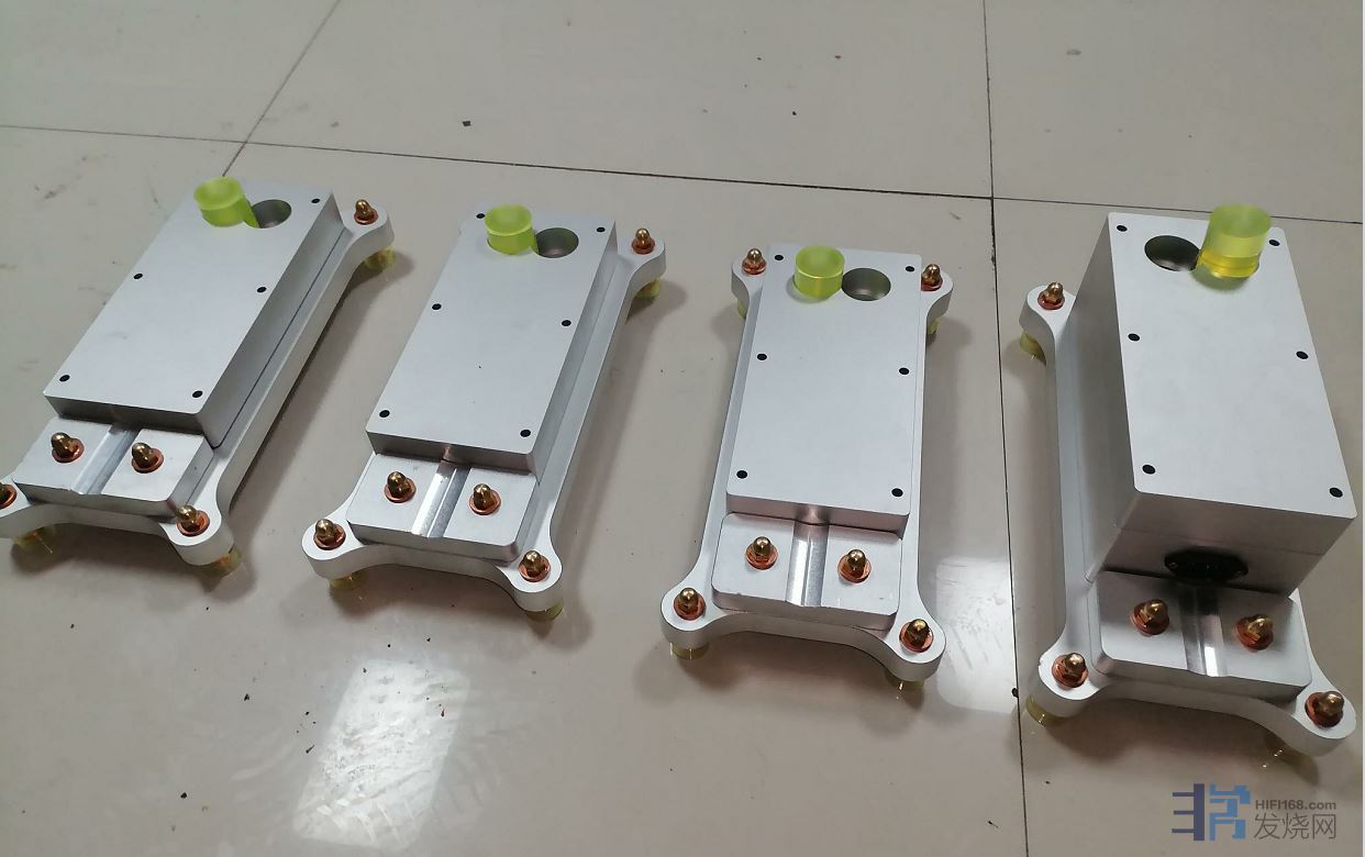

泰山神龙 - 2024/8/8 19:57:10
安装电源线插尾的状态 可以完全随着插尾的圆弧托起并固定定位
794054794055
对于粗重电源线的插尾固定状态  插尾圆弧完全托起并固定定位
794059794060
794058794057
附件: D.JPG
泰山神龙 - 2024/8/8 19:58:13
增加了插尾固定圆弧的整体状态
794061794062
泰山神龙 - 2024/8/8 20:00:33
关于紫铜屏蔽方面  在设计方面也参考了很多设计
从紫铜材料应用方面  如果全部采用紫铜会增加成本 并且紫铜长期会氧化 影响美观  如果不采用会影响屏蔽效果
最后采用了 在盒子内周边全部垫10毫米紫铜板  如果以后在盒子里面安装其他电路板  把紫铜板拿出来 直接在紫铜板上打孔安装即可 不必破坏盒子本体。
这样 插线板最里面是10毫米紫铜板作屏蔽 盒子本体都是厚40毫米~45毫米的铝合金壁厚  并进行了喷砂亮银处理  构成屏蔽电磁干扰  且铝合金美观
目前盒子的紫铜板还在制作中 进行特殊工艺处理,这个是参考了鹦鹉螺插线板的工艺
可能很多烧友问 为什么一个插芯放在最前面 不放置在插线板中间? 除了考虑以后安装缓启动与其他电路板以外,
还有一个原因是(参考了 鹦鹉螺的旗舰插线板 用了磁环 每个地线都缠绕屏蔽磁环几圈)这需要空间
因此后面会安装磁环 并且使用鹦鹉螺一样的地线缠绕在磁环上   当然磁材质与机线学习了:D   你懂的
另外插芯安装在最前面 其他两个插芯的空间已经预留 并且加工了插芯固定孔 (只需要上盖加工出孔即可 成为可以安装3个插芯的插线板)
这个就是为什么把 插芯放在盒子的最前面的 2个原因。:D

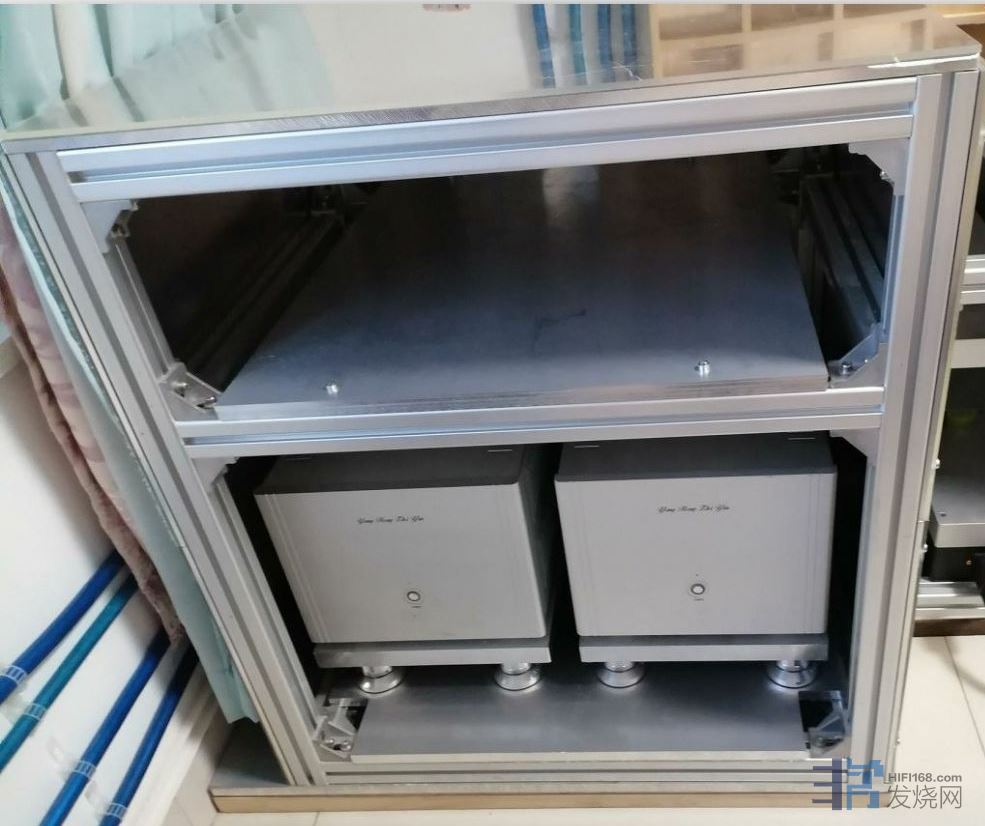

泰山神龙 - 2024/8/10 18:15:34

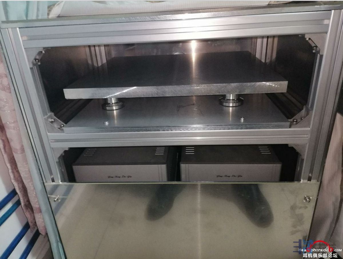

今天把机柜的层间隔 调整了一下
(这个自制的机柜可以任意组合,任意调整层间距与增加层数,任意拆解,任意缩短尺寸与延长尺寸)
如果作不到这个功能, 那么你买设备的时候 就需要考虑机柜或者机架的尺寸包括层数
否则设备买回来放不进去,或者后买的新设备放入的时候会不太合适。
机柜里面有导轨滑动固定槽, 我设计了一个电源线尾插支撑板,
无论 功放机与解码器 摆放到机柜里面的任何高度,电源线尾插支撑板 通过导轨都可以滑动到 任何高度
保证电源线垂直插入设备, 不垂斜下来。(帖子91楼有照片图示)
调整(层间隔状态)
794163794164
调整(层间隔状态)
794165794166

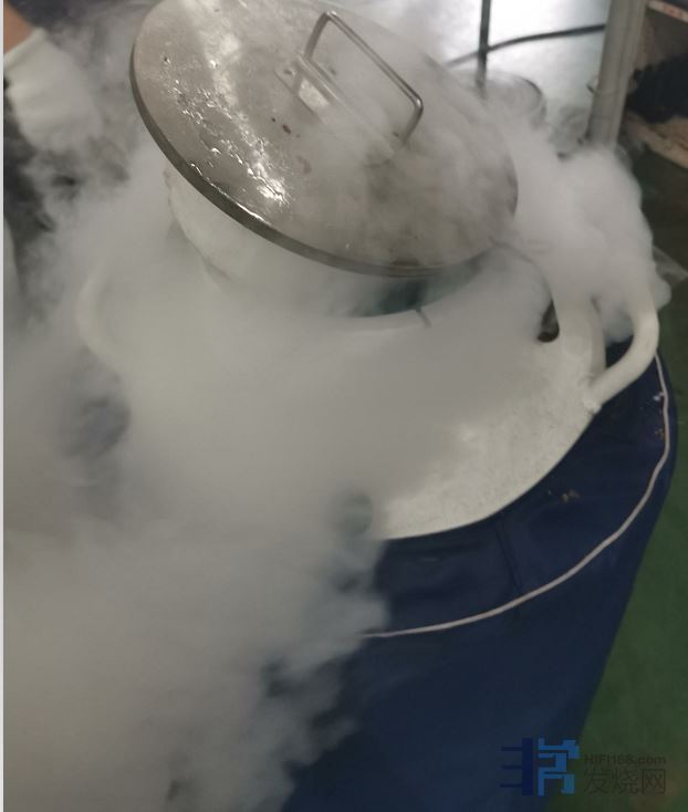

今天有点时间  把铜进行液氮与保温处理
(除了液氮与低温箱进行低温保温  还有2道工艺处理  这里没有写 省略。。。)
794168794167794169
向朋友借来的线材, 把线材平放到材质检测 的平台上,这样不会破坏线材 只是静态平放,然后开启材质扫描仪上进行材质扫描与探测。
扫描线材的时候 需要连续进行3种设备的检测,不仅仅只是一种设备检测, 每种设备都有局限性,但每种设备都有针对性。
根据扫描出来的报告与结果,个人采购了铜材, 再用设备进行铜的材质处理,得到与扫描结果一样的硬度与材质处理结果。
794170
794171
794172

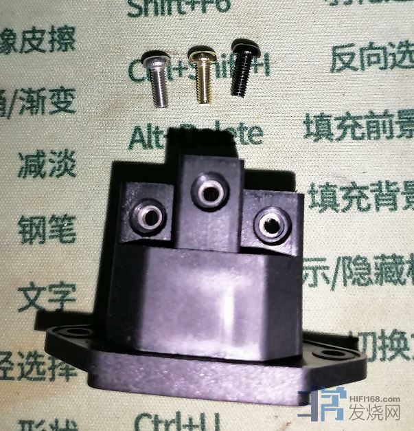

泰山神龙 - 2024/8/11 20:54:42

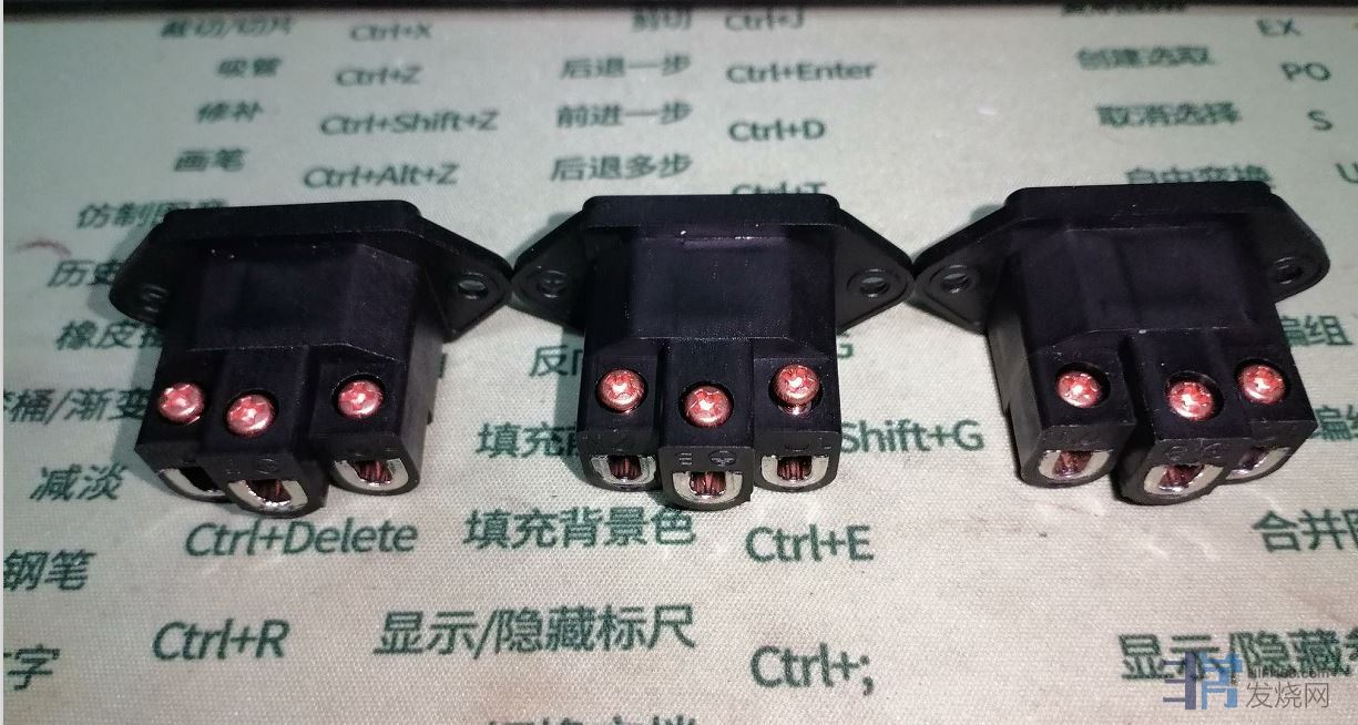

买了3个古河NCF镀佬尾插(自制插线板需要安装这个配件)
794186794188794192
唯一不足:  固定螺丝是铁的  不是紫铜冷冻的(火线是金色螺丝  零线是银白色螺丝  地线是黑色螺丝)
794185794184

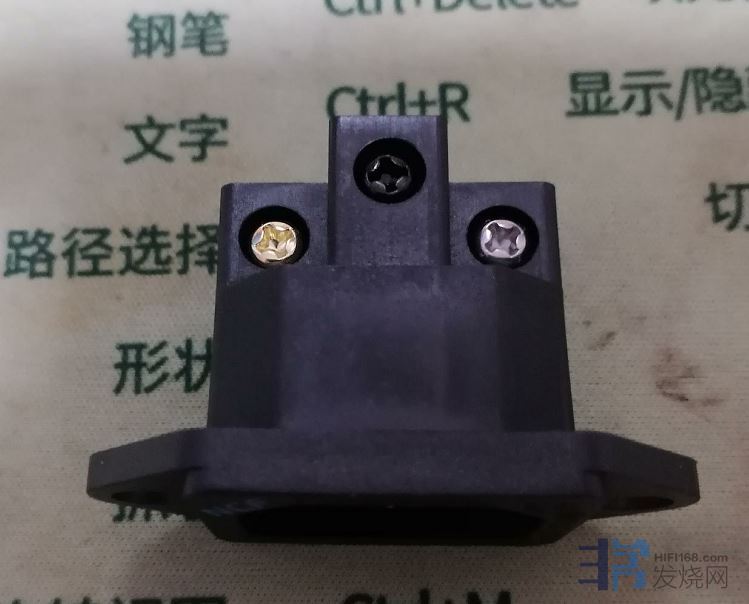

泰山神龙 - 2024/8/11 20:57:37
给古河NCF镀佬尾插 更换液氮冷冻后的紫铜螺丝
794191
这个古河NCF镀佬尾插,市场上很多假货 假的13元左右 有的假货也卖180左右   假的也有NCF字样
大部分假货上面多一个铜片 是(口) 形 有高仿假货也有 (U)形 上面也有NCF字样 只有在外包装上有区别
794189794190

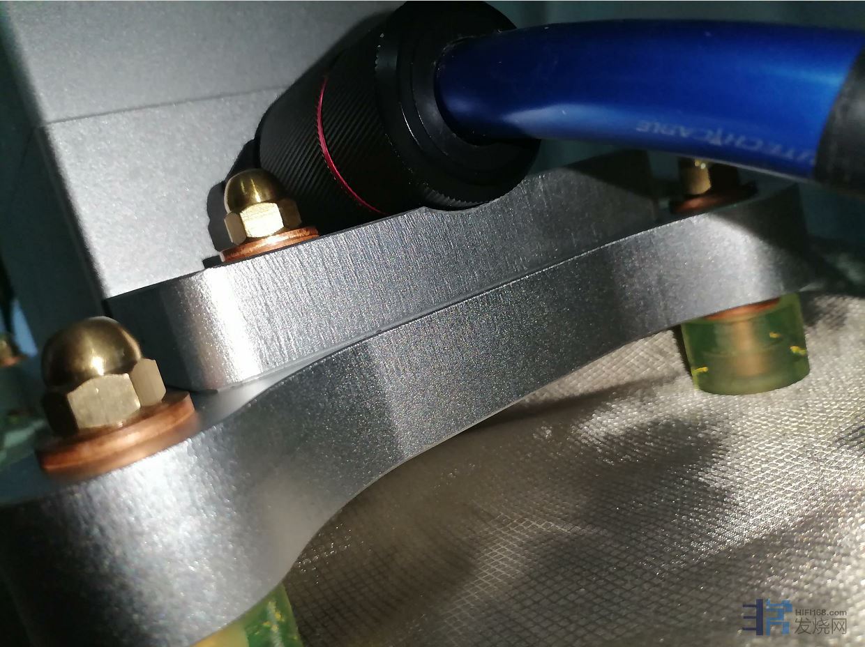

泰山神龙 - 2024/8/13 19:05:00
给脚架增加垫板  地板砖的地面不够硬  需要铝合金垫板   厚50毫米
794234794236
泰山神龙 - 2024/8/13 19:08:48
铝合金垫板称重一下 33公斤 够重 够稳 够厚 够硬
794243
在厚50毫米的6061铝合金垫板上面 增加脚钉垫
794244794245794246
把黑武士脚架放到厚50毫米的铝合金垫板上
794247794248
794249794252
794253
给黑武士脚架上面 安装避震钉
794250794251
整体看一下效果 非常稳固
794255794254

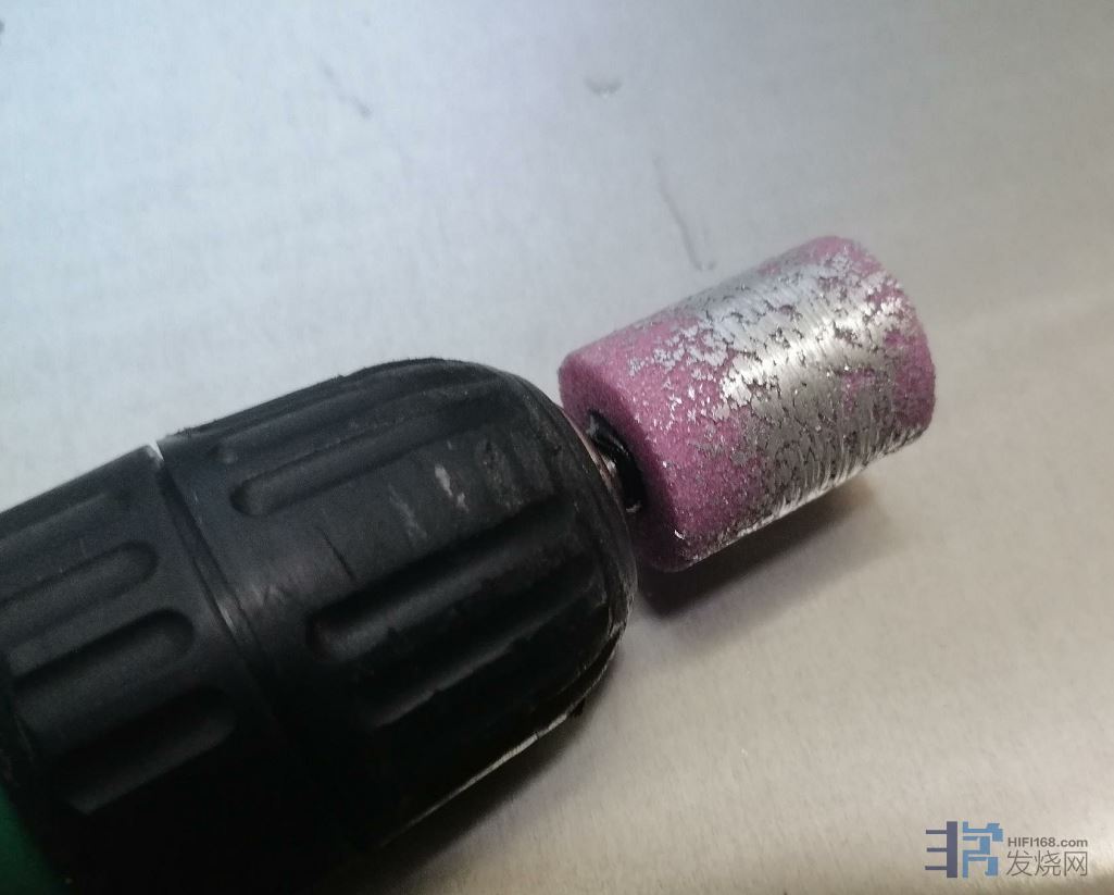

泰山神龙 - 2024/8/14 18:48:47
先手工打磨一下铝合金块的尖角,准备好手工打磨工具
一个砂轮 一个纸轮  砂轮打磨  纸轮抛光
794274794276
794277794275

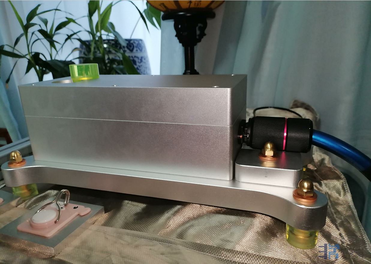

泰山神龙 - 2024/8/16 19:05:39
经过一个半月的折腾  插线板终于完成了  从开始的改善到最终全部全新 重新制作了一遍
今天收到了铝合金插线板的表面氧化喷砂亮银的快递
794312
盒子进行了3个插芯的设计 可以安装3个插芯  同时两侧进行了强化
留有安装紫铜板的空间同时,还增加了手指进去拿紫铜板的空间(槽尽头左右有两个让空)
794313
给盒子称重一下    仅一个盒子就5.4公斤 盒子壁厚30毫米
794314
泰山神龙 - 2024/8/16 19:10:00
开始组装插线板与安装尾插
794316794315
794317
794319794318
泰山神龙 - 2024/8/16 19:11:30
开始安装插芯
不得不说古河的NCF GTX-D插芯设计考虑的很安全  两侧螺丝外部带有绝缘挡板  很安全的绝缘
794323794322
794320794321
泰山神龙 - 2024/8/16 19:13:24
整体看一下制作完成后的状态
794324794325
794326794327
794328

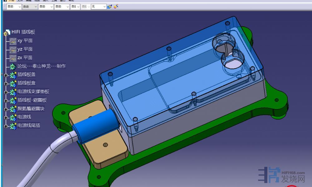

泰山神龙 - 2024/8/16 19:14:33

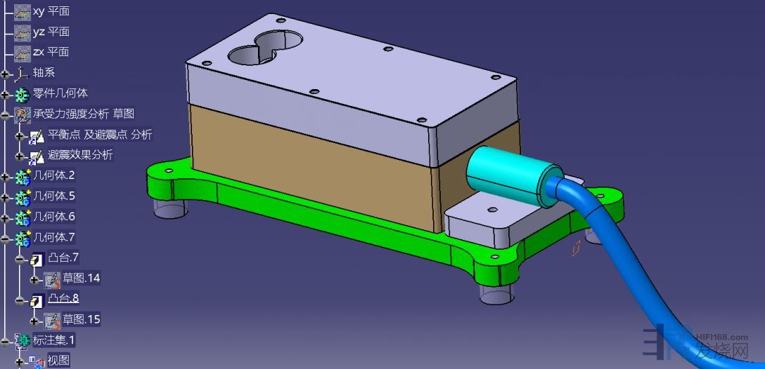

现在回头看看  当初软件 3D设计状态  比较一下
794329794330
794331794332

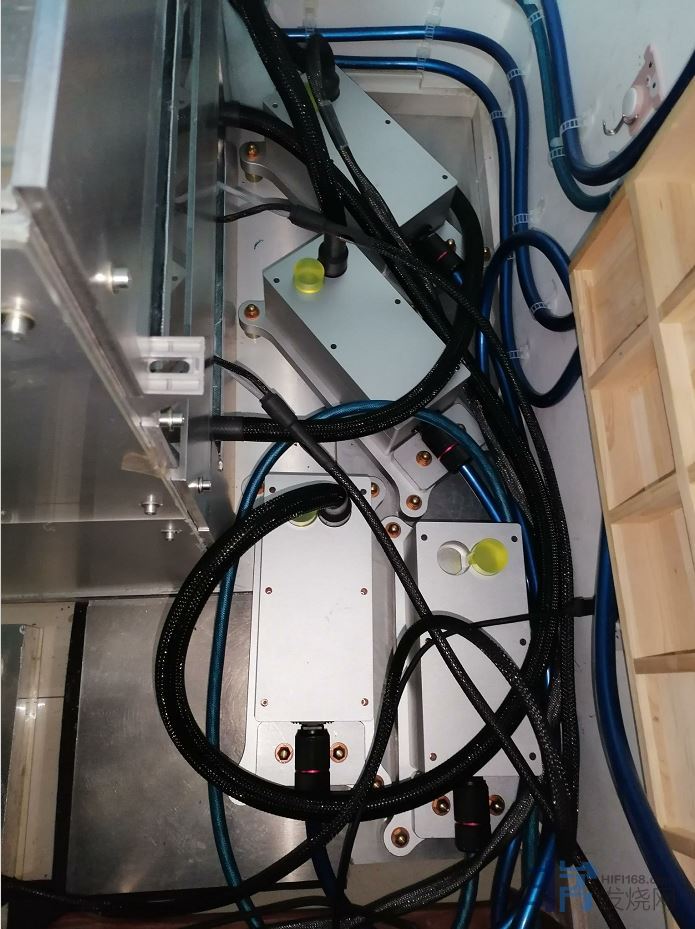

把插线板进行通电  先简单的调试摆放一下   后面会整理线材与增加电源线托架
794333794334
泰山神龙 - 2024/8/16 19:15:57
后面有时间会把网络上 大部分的托线架 先看一遍
然后 自己会根据网络上的线架 优缺点 分析后 。。。
根据自己的使用环境  全新设计一种 电源线托架  用于超时空电源线 与 巫毒电源线 的线

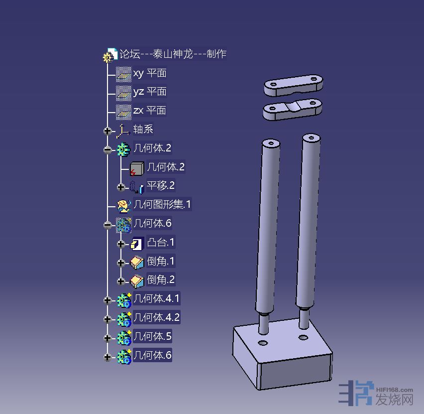

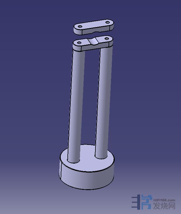

泰山神龙 - 2024/8/17 11:25:39

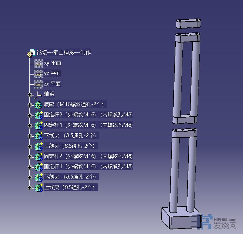

今天有点时间  看了一下网上的各种线架    用了3分钟的时间  用软件 粗略的设计了2种  线架
圆形的底座 线架
794341
方形的底座 线架
794342
3D设计图 爆炸一下 看看效果
794343
泰山神龙 - 2024/8/17 11:26:12
网络上的可调升级式的线架  主要是针对范围广  这样不同高度的需求都能满足
(但是线夹子都是塑料的  固定杆也是10毫米 太细了,价格太贵 ,虽然自己作比他们的还贵:D
自己用线高度与线直径已知,  线架高度与线直径已经固定了,剩下的就是制作数量与材质
6061铝合金底座厚50毫米, 固定杆铝合金30毫米粗圆棒, 线夹也是铝合金  螺丝紫铜
没有最重  只有最粗:D
泰山神龙 - 2024/8/17 11:53:35
仔细看了网络上的线架 都是用螺丝在圆柱侧壁上固定,只是这样作很容易导致时间长了 圆杆有压伤产生不能顺利滑动,
但厂家使用了塑料就避免了这个问题, 这样直接成本就降下来了
我主要是参考了 机架的思路 采用层的概念  直接在圆棒上面安装 避免了侧边固定的缺点。
这个线架可以无限加长 与音响机柜一个道理,需要多高就加多长杆。
794345
794346
794347794348
