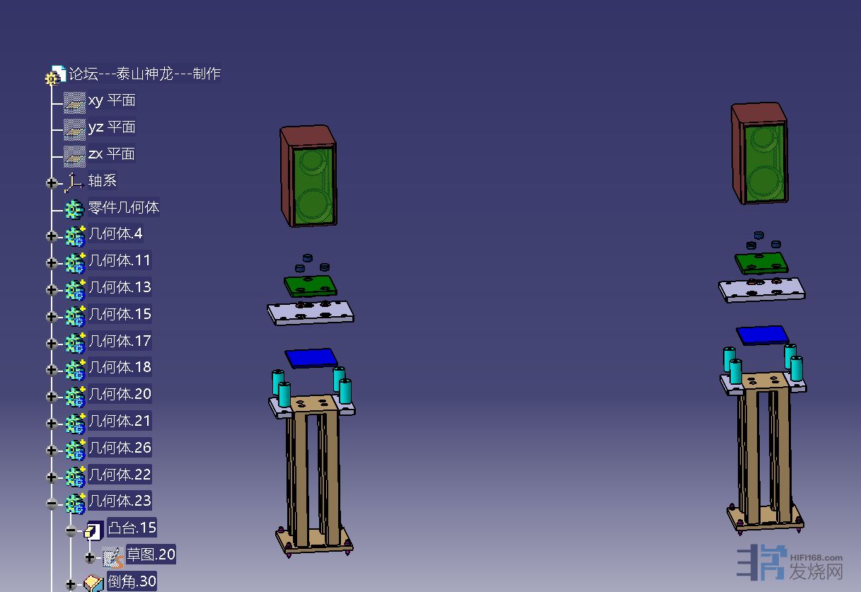

插线板 组装还在进行中,趁着组装插线板的过程中,顺便把黑武士 书架箱脚架 改一下
很多使用音箱脚架的朋友 都重视避震与架子的重量, 有时候孩子玩耍 把书架箱从架子掉落 。。。
1.改善---黑武士音箱脚架---避震
2.改善---黑武士音箱脚架----音箱放置面的大小
3.增加---黑武士音箱脚架---重量
4.增加--- 黑武士音箱脚架--- 防书架箱掉落

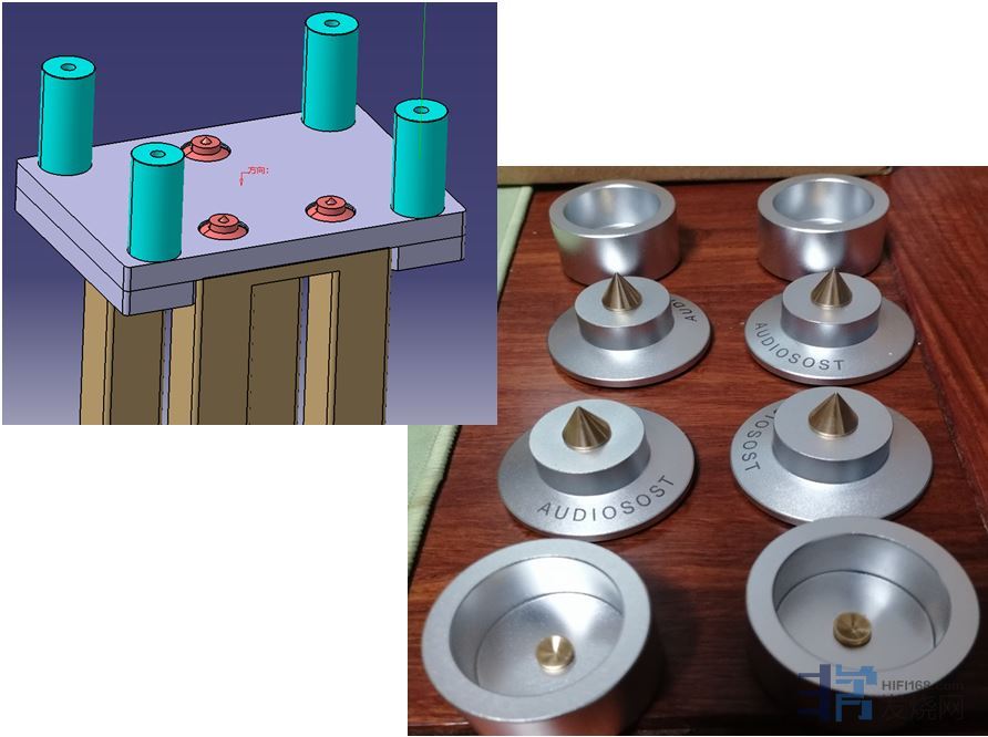

泰山神龙 - 2024/7/22 22:39:20
买来避震钉
793435
测量一下避震钉的数据
793436

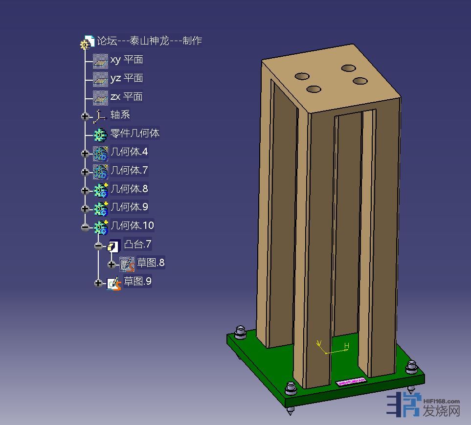

泰山神龙 - 2024/7/22 22:47:26
开始设计 黑武士音箱脚架的 放置音箱的座位面
先把黑武士脚架的数据 设计出来
793437
然后把黑武士音箱脚架的 放置音箱的座位面 设计出来(采用6061铝合金 厚30毫米 很稳固)
793438793439
这个避震钉刚好放入3个凹槽里面  不用人工摆放  自动定位  :D
重心及4个角上有螺丝孔 可以移动螺丝的位置  方便紧固 防护棒 防护棒是聚氨酯的 距离音箱有一段距离
793441793440

泰山神龙 - 2024/7/24 21:13:26
把书架箱的脚架 改造 设计的3D图 分解 发一下
黑武士脚架原始状态
793494
安装固定夹子
793493
黑武士书架箱脚架 托盘上增加 (聚氨酯减震垫)与铝合金座 同时安装避震钉
793484
安装防止书架箱掉落 护栏 (聚氨酯空心材质)
793485
把避震钉的 钉盖安装上
793486
把避震 钉盖(定位板) 安装上
793487
书架箱(局部)修改部位截面
793488
黑武士书架箱脚架 改造  避震系统 爆炸分解一下
793489
793490
爆炸图恢复原状
793492

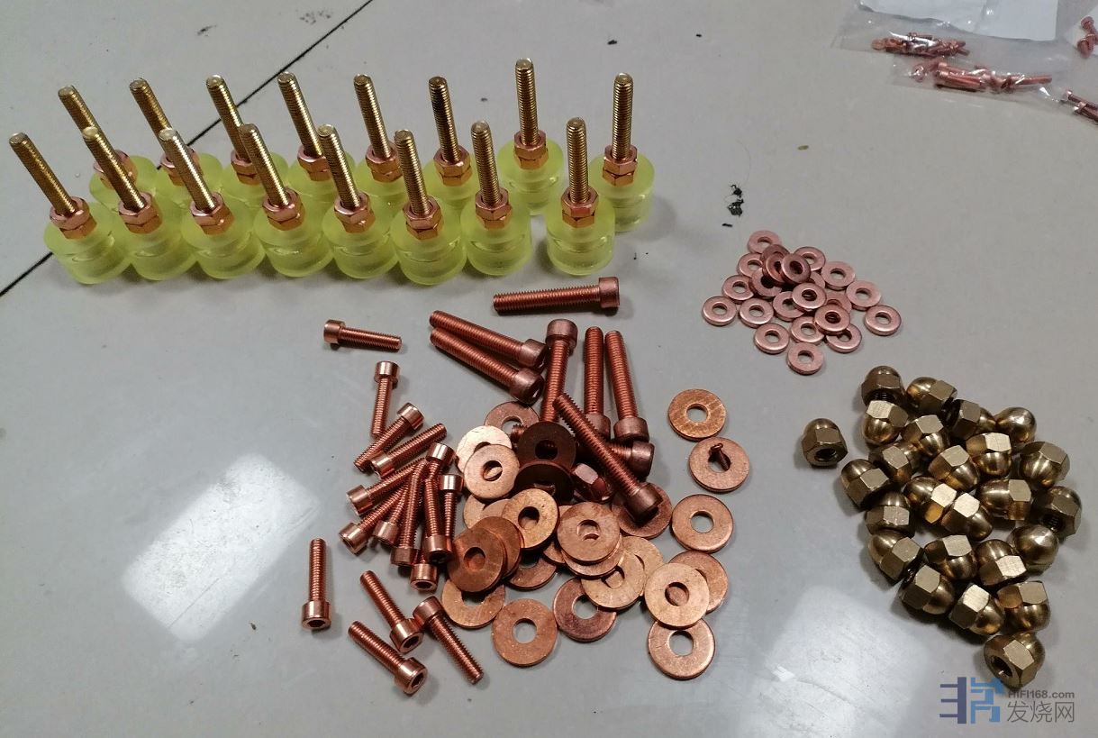

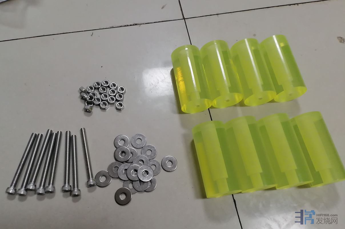

泰山神龙 - 2024/7/25 19:15:49
改造书架箱脚架  配件  防护棒  到位了
793528793532
把不锈钢螺丝与聚氨酯空心棒 组装起来
793529793533
发现还是紫铜螺丝比较好,就是购买成本比普通不锈钢贵几倍
793531793534
考虑拉紧强度 螺杆继续采用不锈钢,螺丝帽与垫片 全部使用紫铜的
793530793535

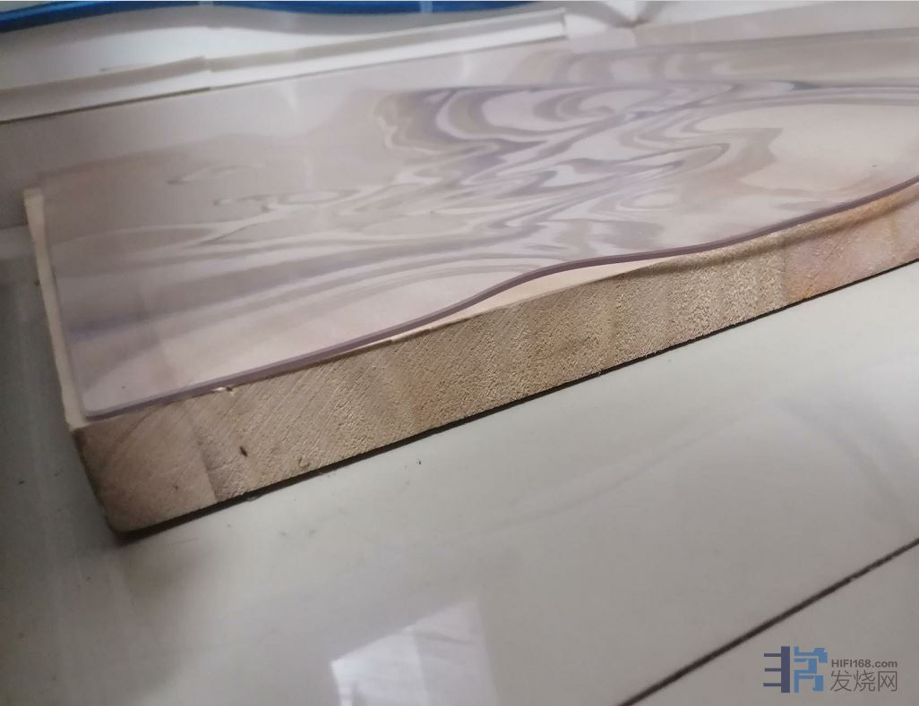

泰山神龙 - 2024/7/26 21:23:20
先把厚30毫米木板买来
793570793572
聚氨酯减震垫 买来(侧面看木板与聚氨酯减震垫)
793571
6061铝合金 厚15毫米大板 很快也到。。。等待中

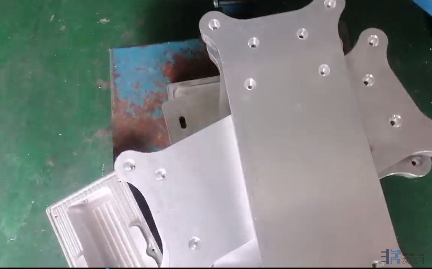

泰山神龙 - 2024/7/27 20:28:08
自己设计的插线板铝合金配件 加工完成 称重后 进行喷砂亮银
6061铝合金配件 4个底座 +一个插线板盒子  共计 42公斤 够重:D
793582793584
793585
音箱脚架的配件也加工完成,也将进行喷砂亮银处理,  顺便也加工了一个自己全新设计 一款插线板盒子:D
793583

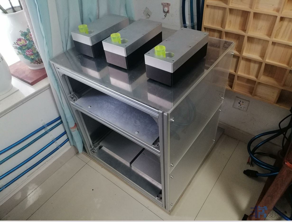

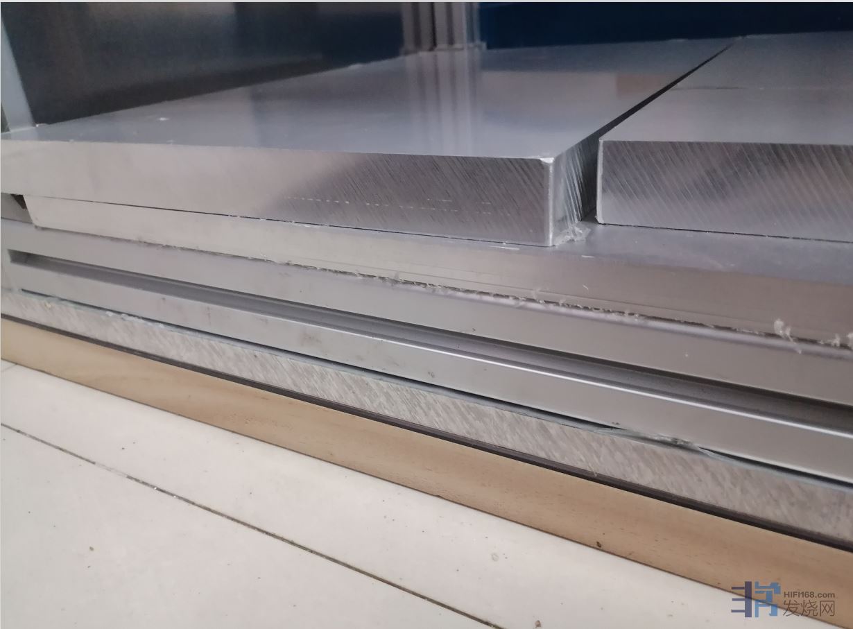

泰山神龙 - 2024/7/28 8:59:36
按照电脑设计的3D模型 把木板与聚氨酯及铝合金大板 摆放好
把机柜摆放的地方清理出来
793594
铺上木板  (夏季湿度大 木板吸潮  防止设备受潮  同时绝缘 )
793595
木板厚度与地面接触(很平整的与地板砖接触了)
793596
铺上聚氨酯减震垫(关键就是要聚氨酯来找平还有减震的功能)
793597
793598
泰山神龙 - 2024/7/28 9:03:13
把铝合金6061大板 拆开  好重
793599
把铝合金大板平放到聚氨酯垫上
793600
用橡胶锤敲击铝合金大板进行调整方向与找正
793601
铝合金大板与聚氨酯垫接触侧面(在木板与铝合金板之间的聚氨酯垫片很好的找平了地面与板之间的不平度,同时还有减震的功能)
793602793603
铝合金大板摆放好
793604

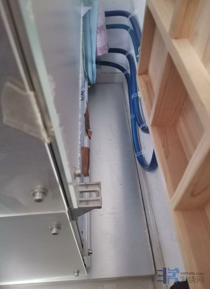

泰山神龙 - 2024/7/28 9:09:06

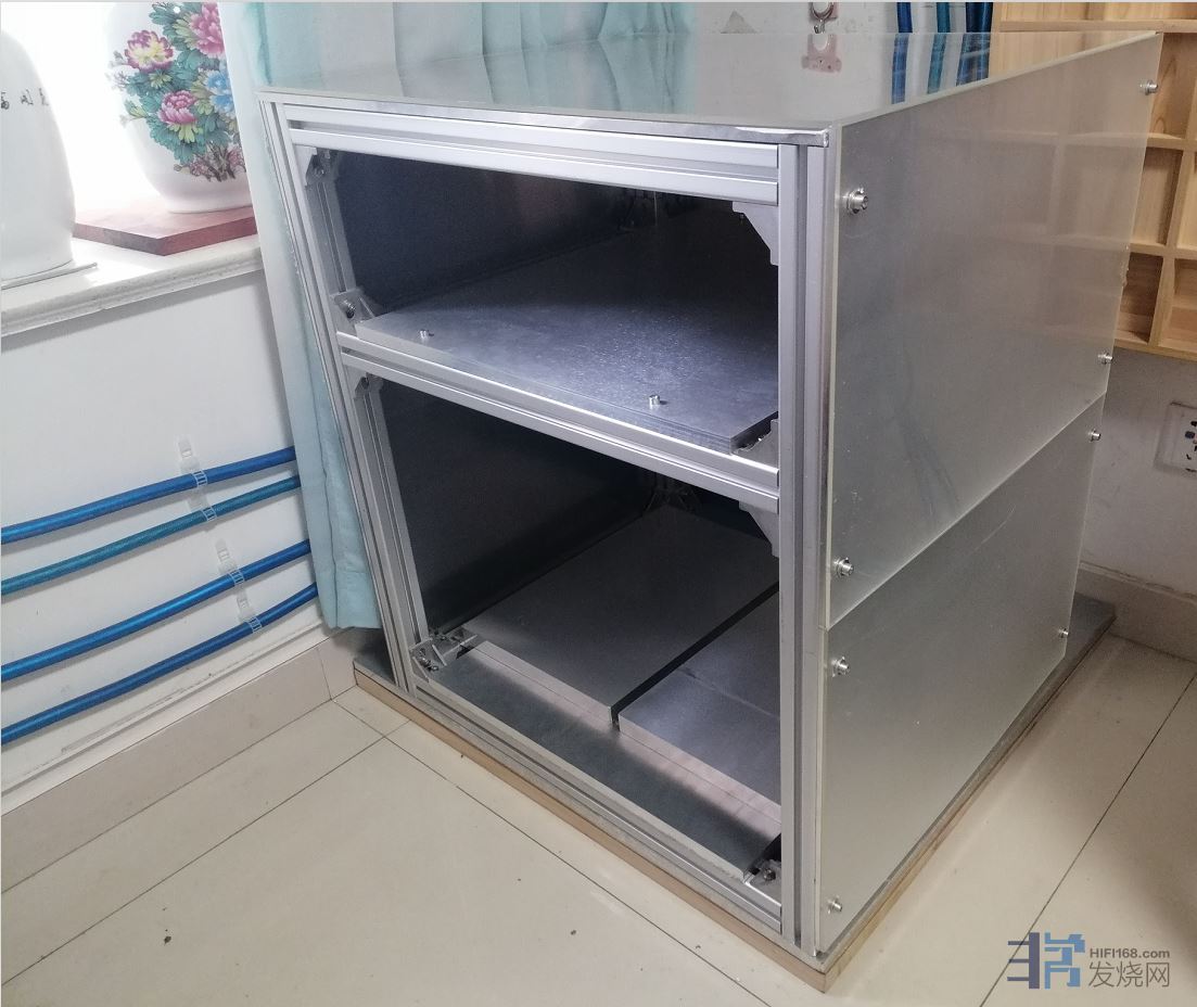

把机柜暂时先放到已经铺好的铝合金板上,同时把功放机的托板也暂时放上去看看效果
793605793606
够厚 够稳 够重 (红色箭头的部位是 聚氨酯减震垫 被机柜重量压的厚度变小了)
793607
先大概 整体看一下
793608
换个角度看一下
793609
机柜后面 (上面有一个给机柜内部热量专门的排风管道  没拍 对面邻居正在看我折腾 邻居正好对着机柜热量排风管道口)
793614
整体机柜
793611
泰山神龙 - 2024/7/28 9:13:05

泰山神龙 - 2024/7/28 9:14:22
这个机柜有一个优点,就是可以任意拆卸,并且 层高可以任意调整,  缺点是 不是品牌货 另外都是自己用欧标40X40铝合金型材组装的。
先到这里
接下来就是等待。。。 插线板的避震配件组装、 黑武士书架箱脚架避震系统组装、 还有功放机的避震钉安装了。。。

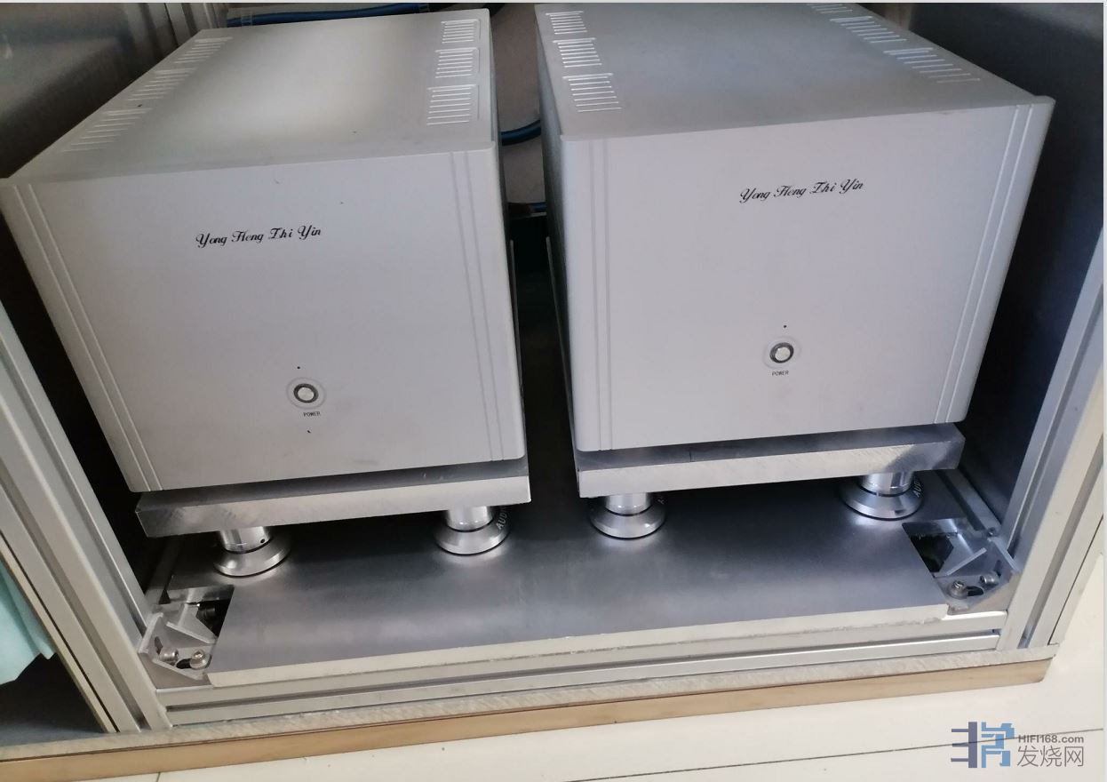

泰山神龙 - 2024/7/28 20:17:31

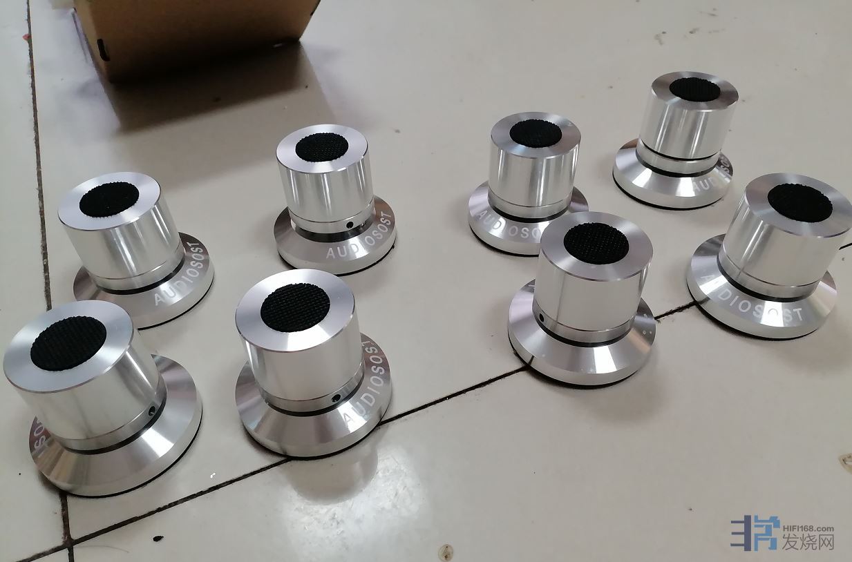

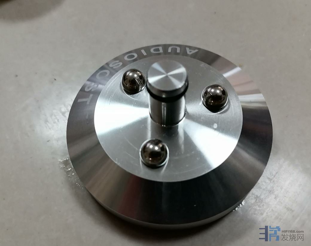

功放机的避震钉 到位了
793640
这种功放机的避震钉用3颗钢珠作为避震
793641793642
考虑功放机与铝合金板重量  2台功放机 使用了8颗避震顶
793643

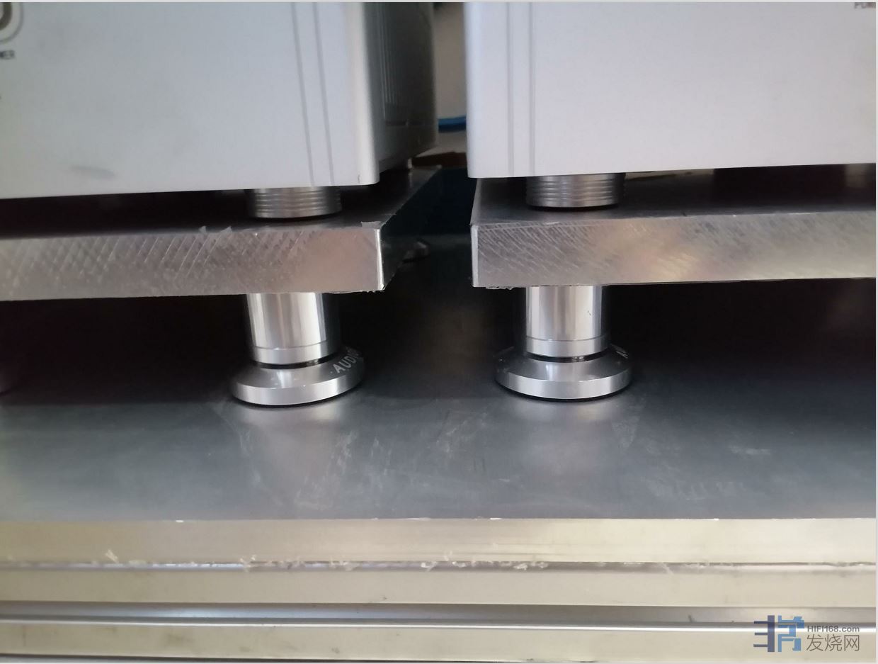

泰山神龙 - 2024/7/28 20:22:13
把避震钉放入机柜底板上
793644
把功放机铝合金托板 放到避震钉上
793645
793646
把功放机放到铝合金避震托板上
793647
功放机与避震托板与避震钉的接触状态
793648
