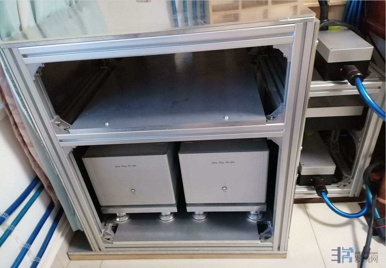

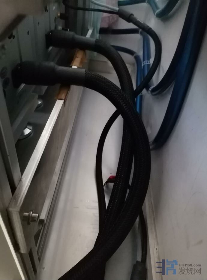

机柜采用了铝合金型材 有导轨滑动固定槽,在机柜里面我设计了一个电源线尾插支撑板,
为了方便拍照 我特别安装到机柜外侧导轨上 拍照展示(平时在机柜内侧导轨上)
无论 功放机与解码器 摆放到机柜里面的任何高度,电源线尾插支撑板  通过导轨都可以滑动到 任何高度 保证电源线垂直插入设备 不垂斜下来。
机柜是由欧标40X40铝合金型材组装,可以任意拆卸,可以调整任意高度与增加任意层数。
793649
793651
793650

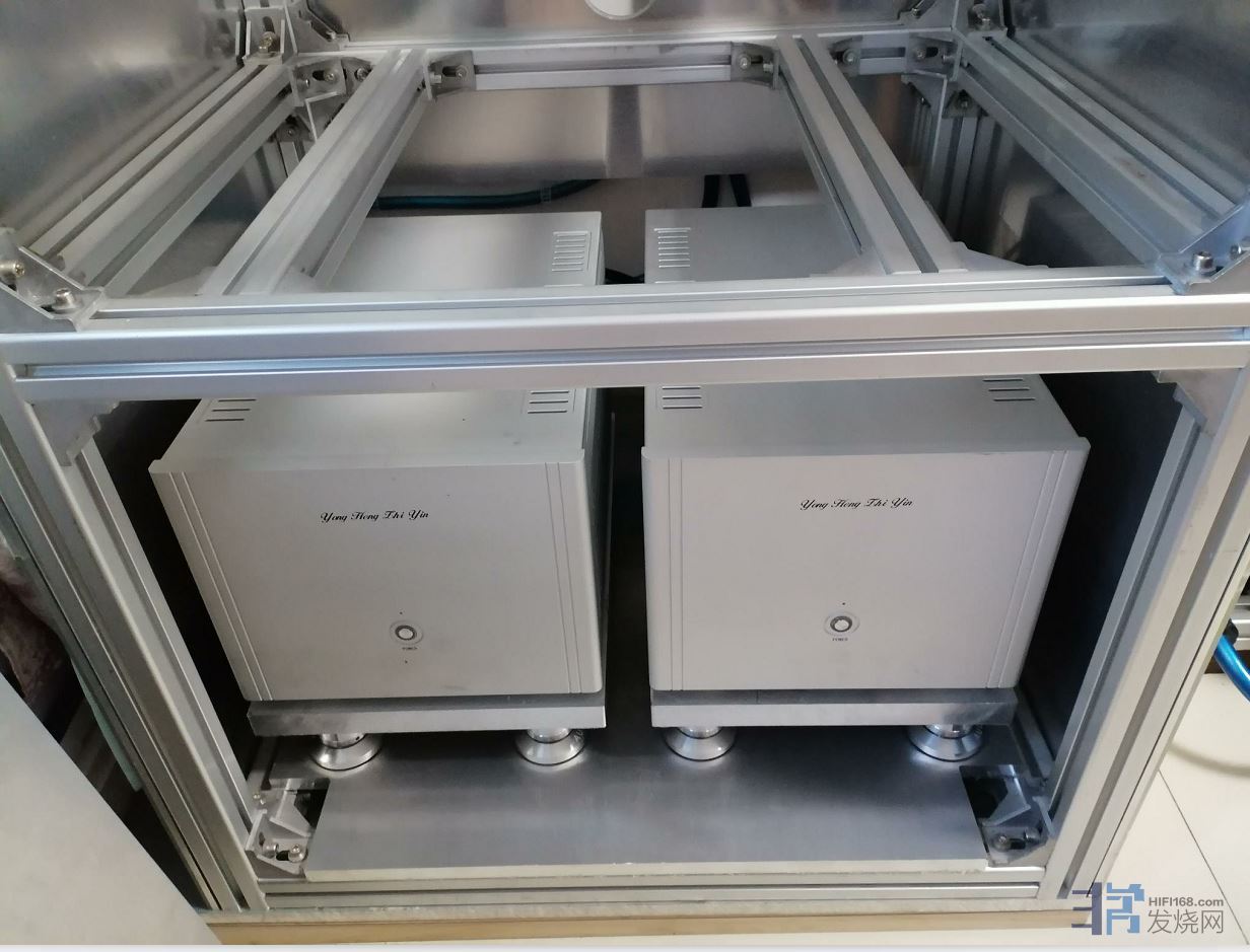

泰山神龙 - 2024/7/28 20:46:17
机柜暂时先这样,后面我会设计一个液压避震调节平台,把机柜整体放到液压避震平台上  进行 整体避震。
793652
793653
793654
793655
793656

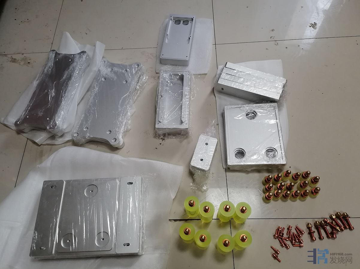

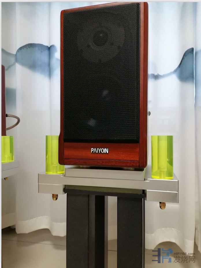

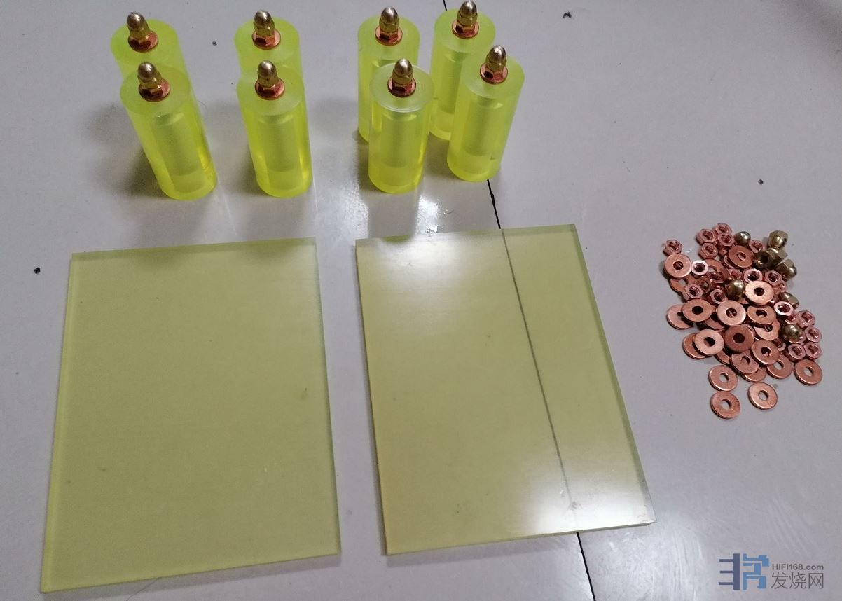

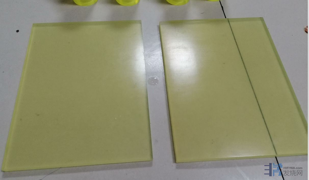

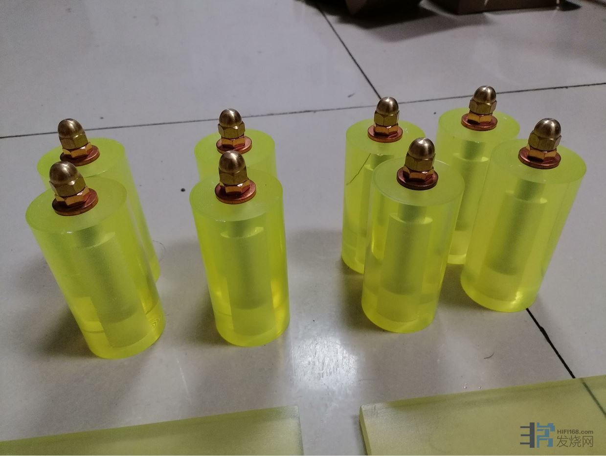

泰山神龙 - 2024/7/28 20:48:36

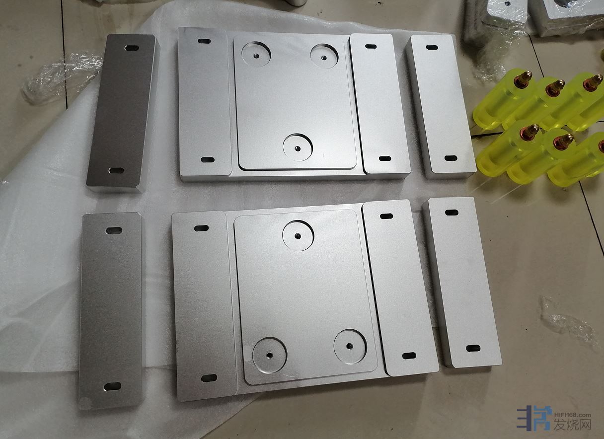

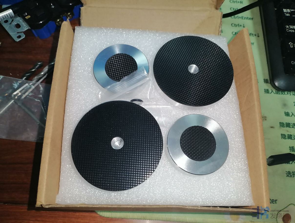

今天收到了 书架箱脚架 改造的避震系统  聚氨酯减震板 与紫铜螺丝配件
793658
793660
793659
793657

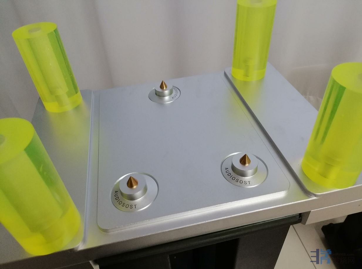

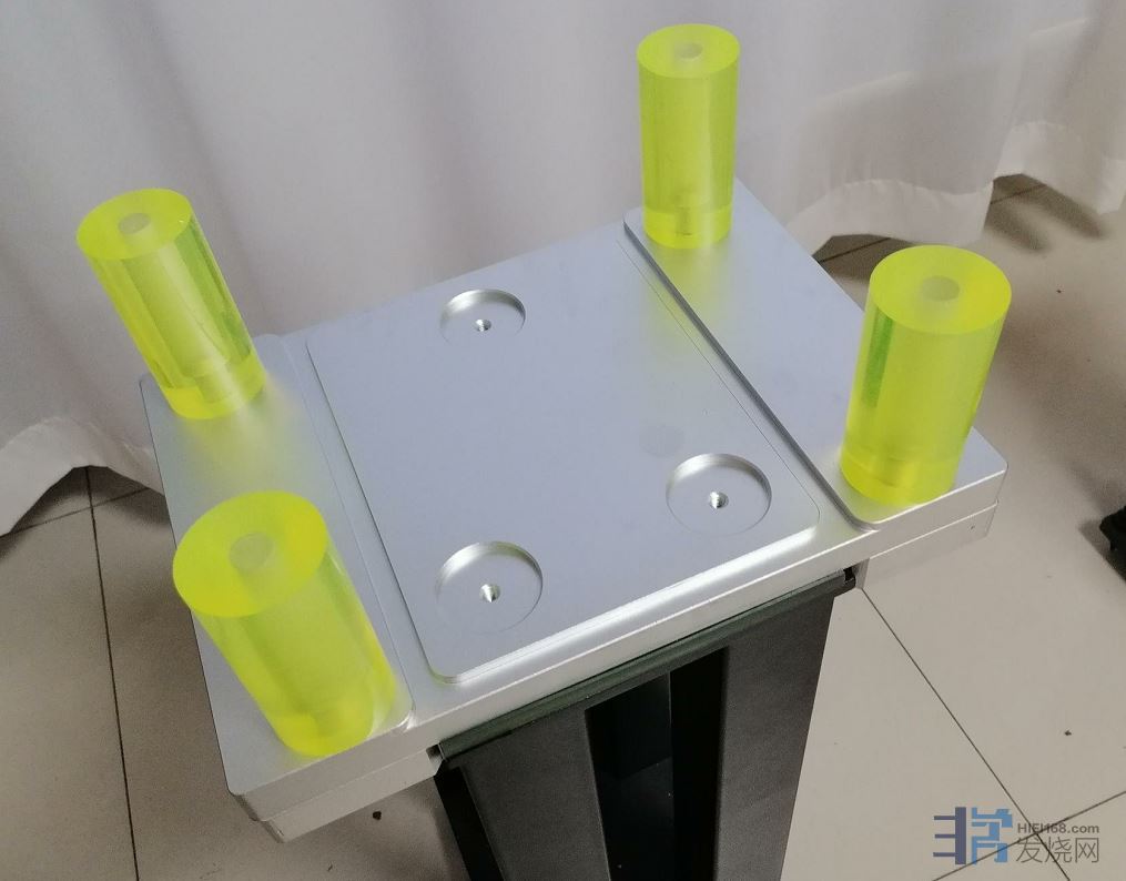

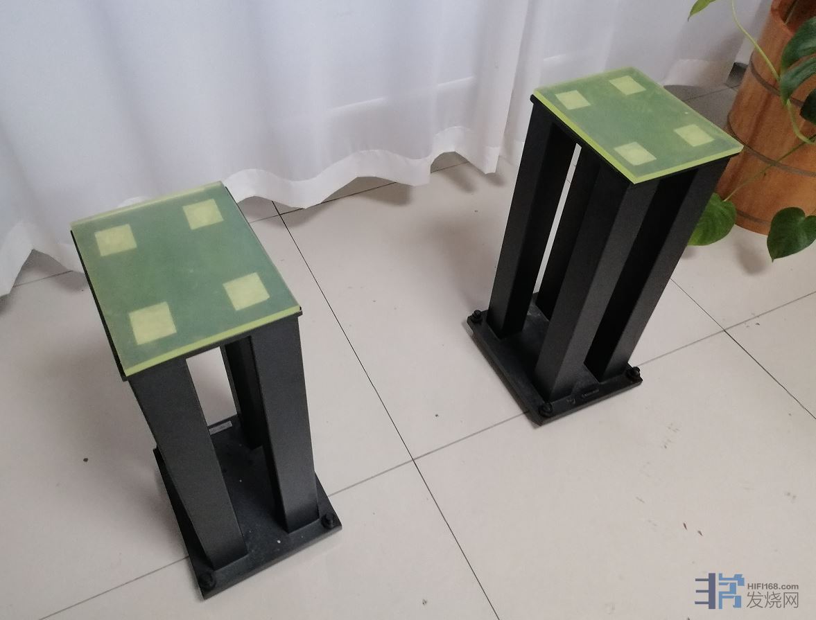

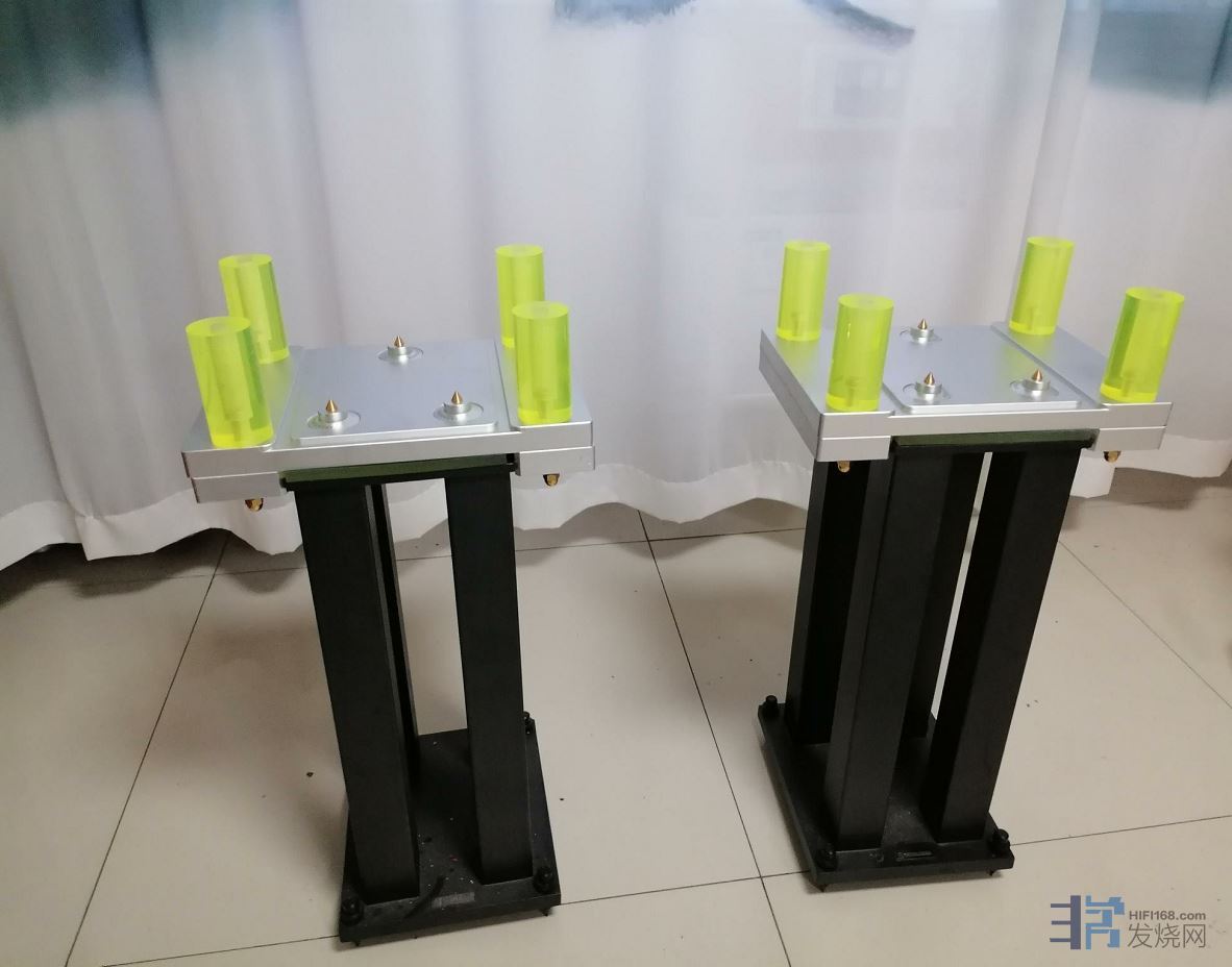

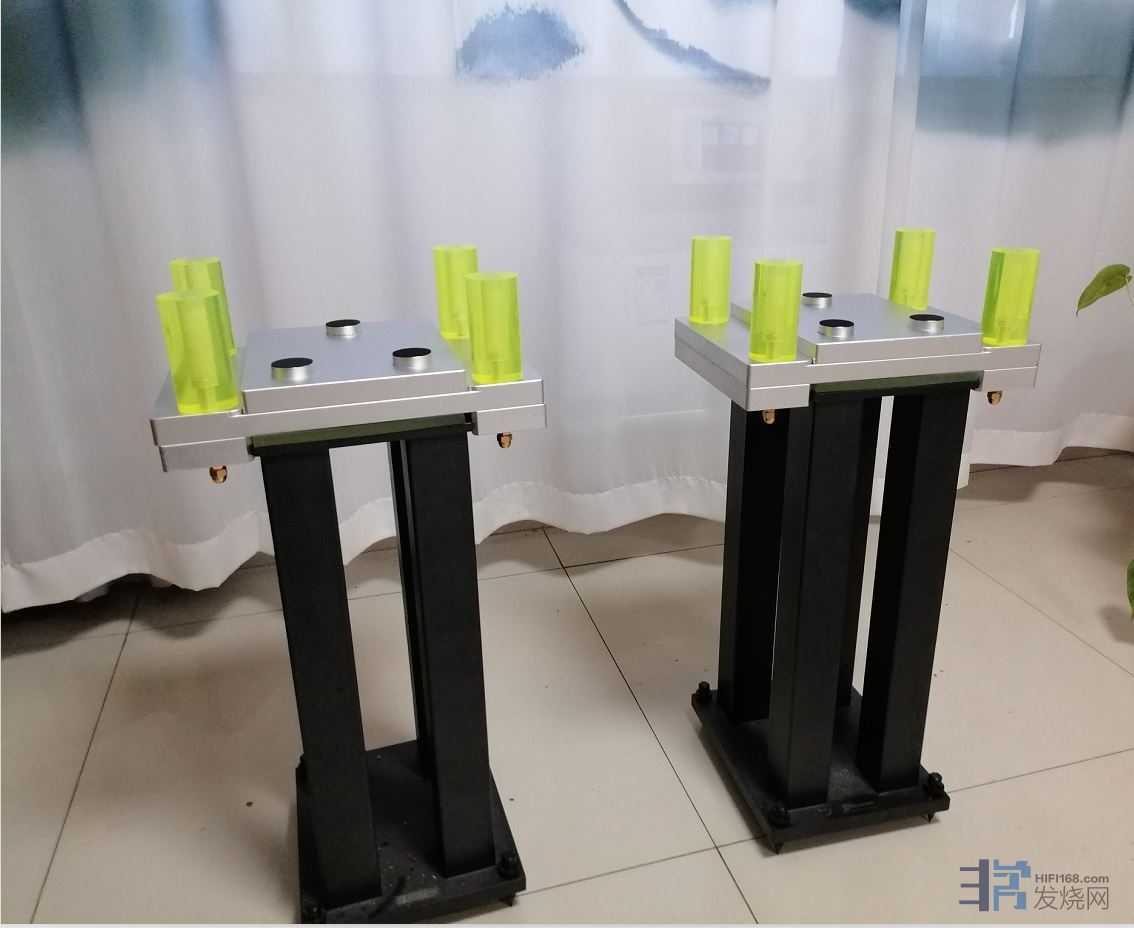

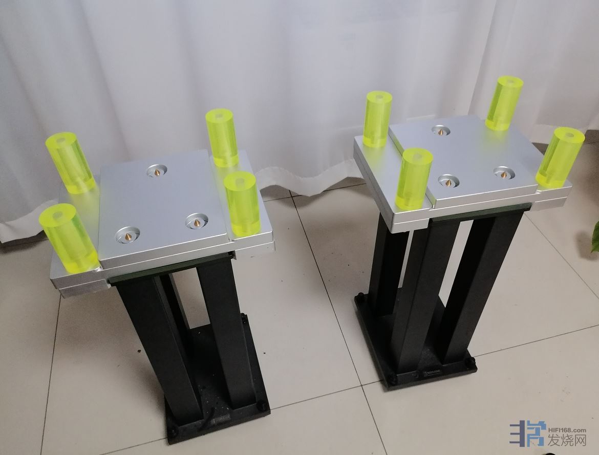

泰山神龙 - 2024/7/31 22:02:10

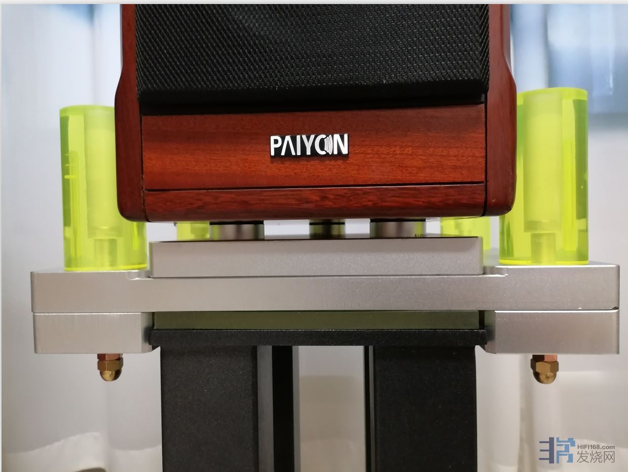

书架箱脚架 改造避震系统 制作完成了 开始组装
配件到位
793728793729
开始组装
793730

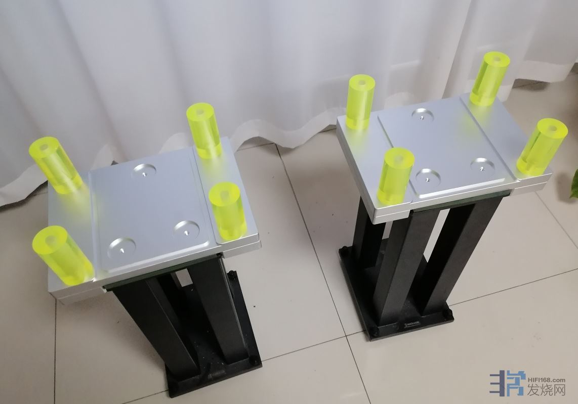

把书架箱脚架摆放好
793731793732
把聚氨酯减震垫安装上
793733793734
把避震钉安装上(自动定位)
793735793736
把避震钉定位盖安装上
793737793738
把避震钉帽安装上
793739

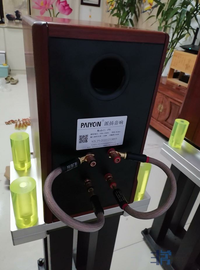

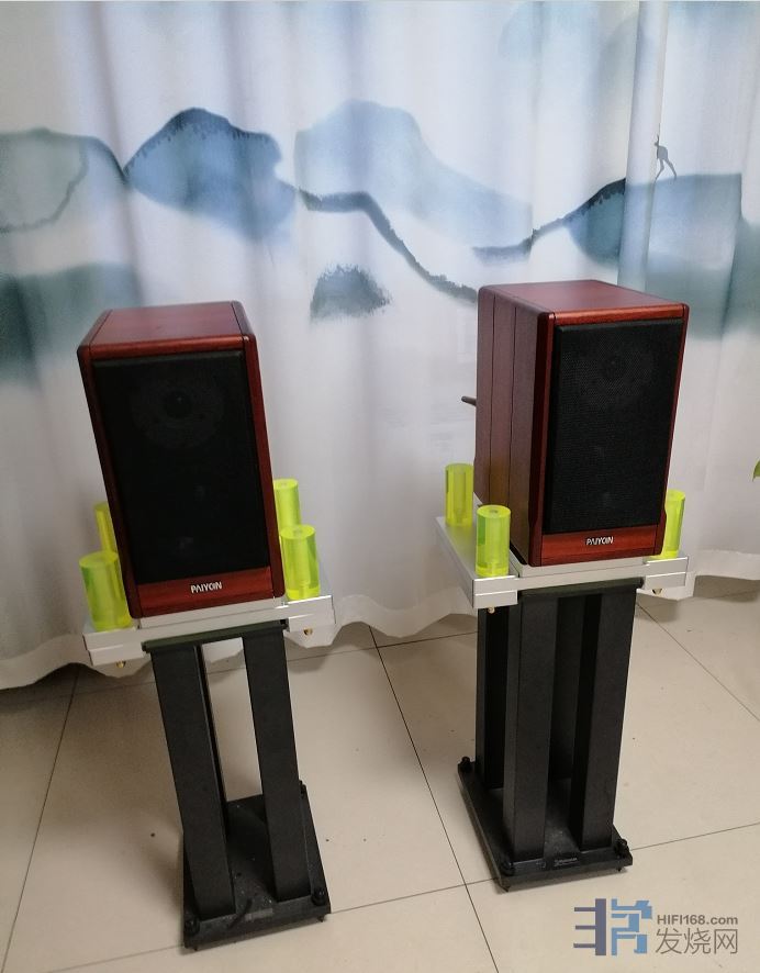

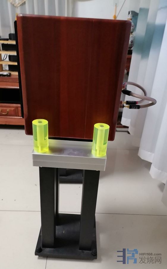

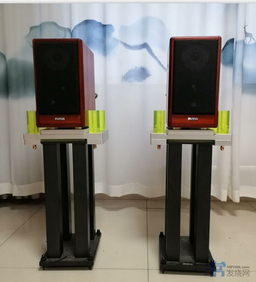

泰山神龙 - 2024/7/31 22:05:03
把书架箱摆放上
793740793741
793742
793743
793744

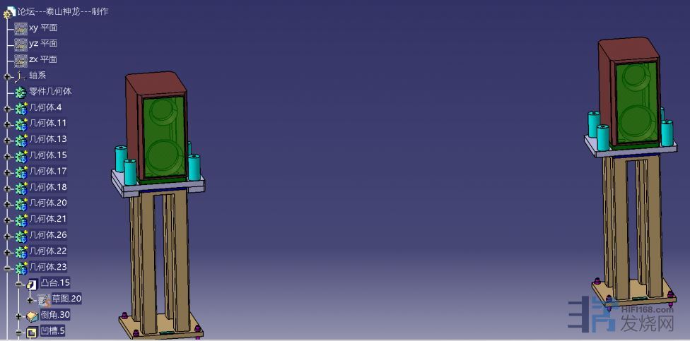

泰山神龙 - 2024/7/31 22:06:48

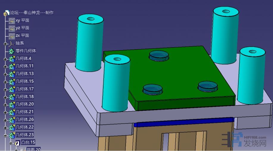

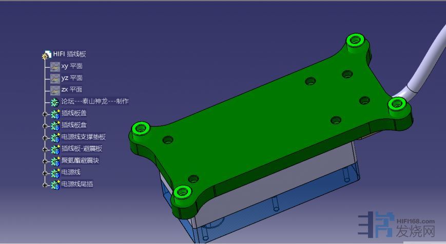

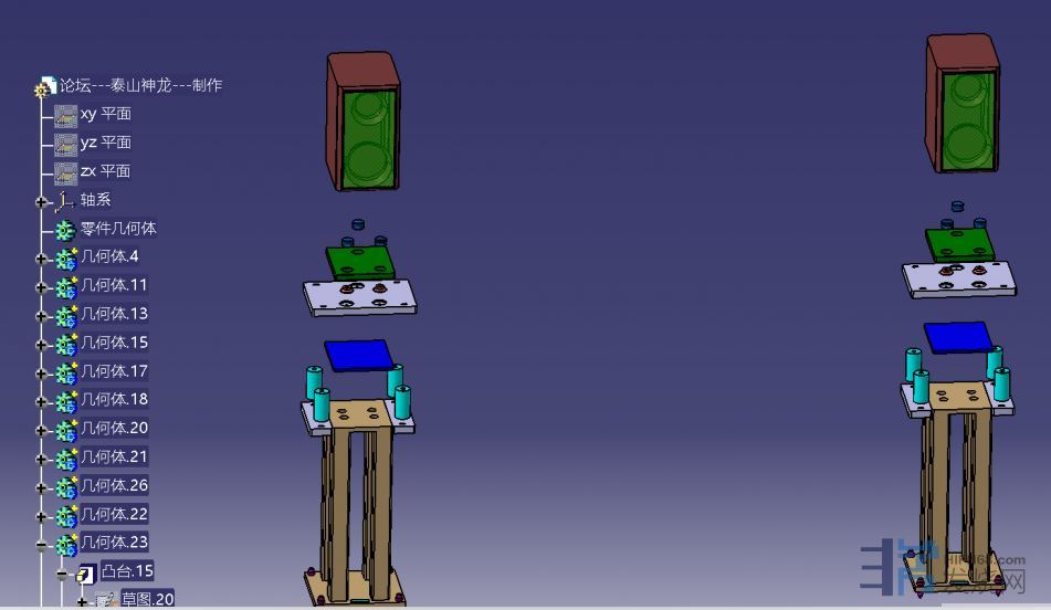

比较一下   实际制作完成后状态  与  未制作前 只用计算机设计 3D模型状态
793763793764
793765793766
793767

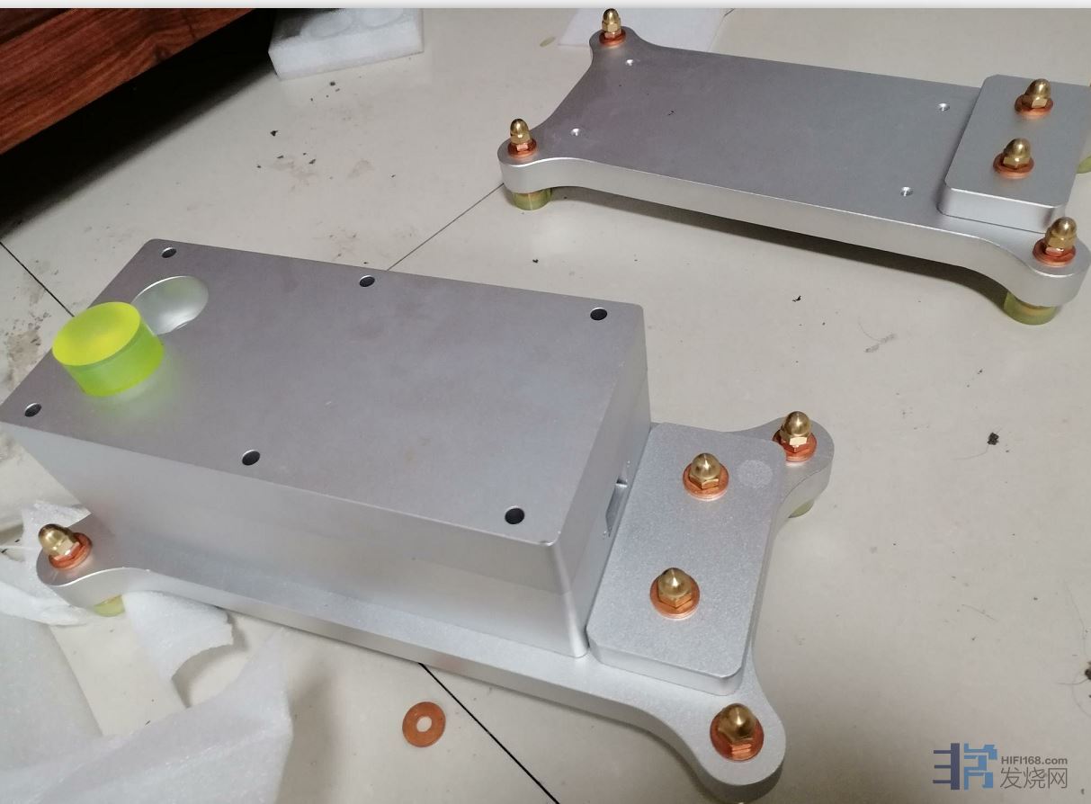

泰山神龙 - 2024/7/31 22:11:36

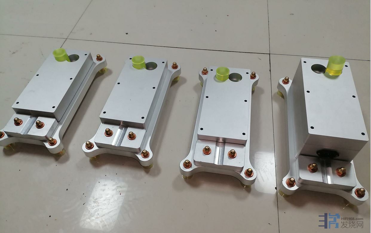

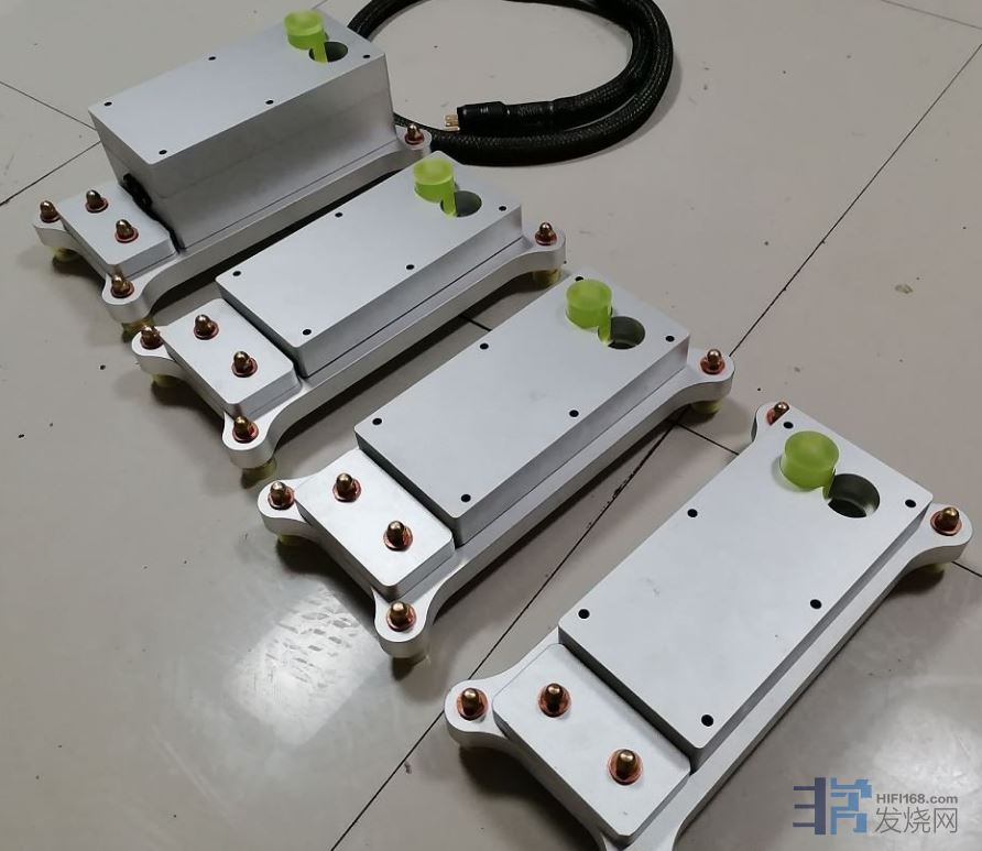

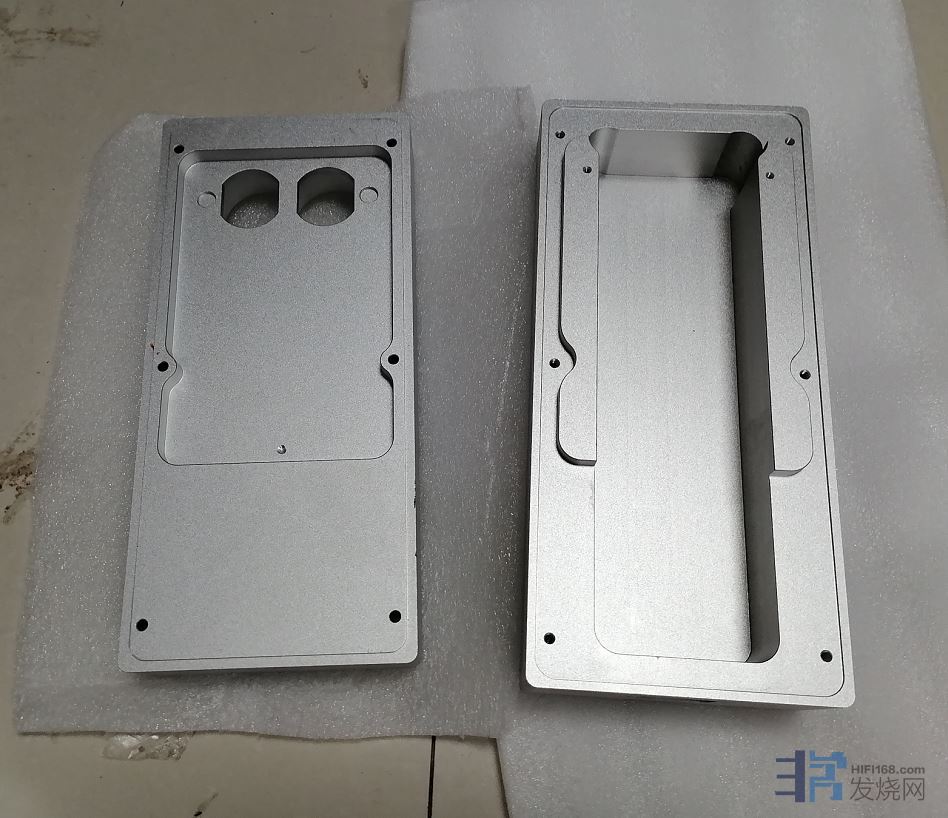

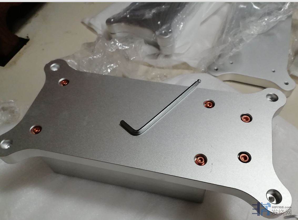

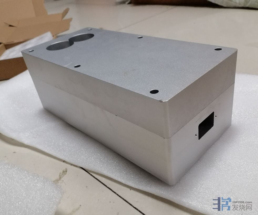

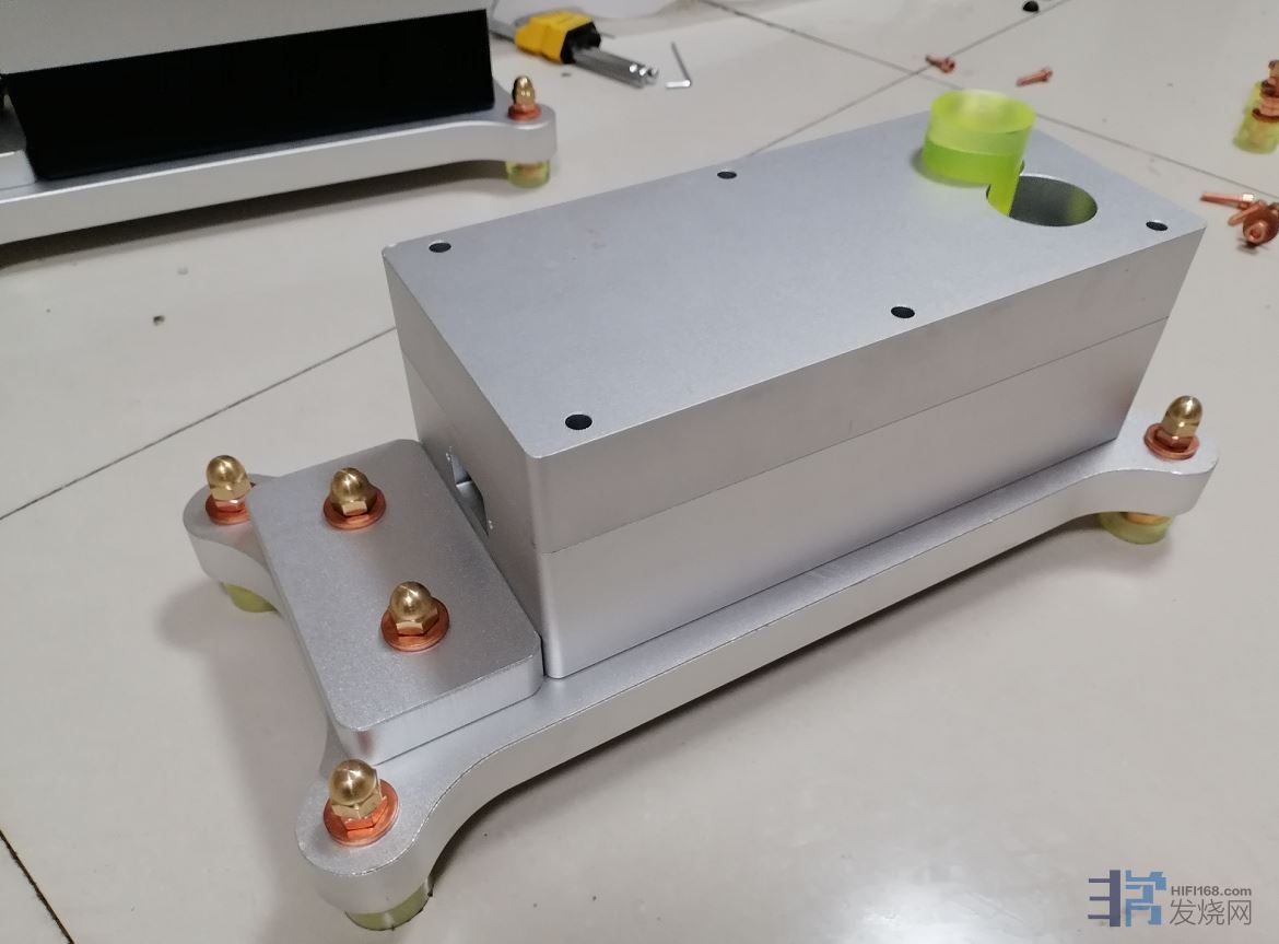

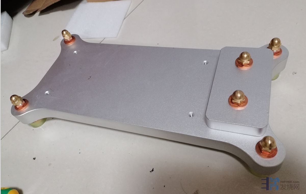

插芯板开始组装,首先承认 我不止改了一款插线板  我改了几种  有的就不上传了  把可以上传的上传上来
壁厚很重要呀  壁厚很厚 底座更厚
  (可以扩展3个插芯 空间已经预留好了,可以其他电路滤波板  因为插芯在最前面 有很大空间 )
793746793747793748

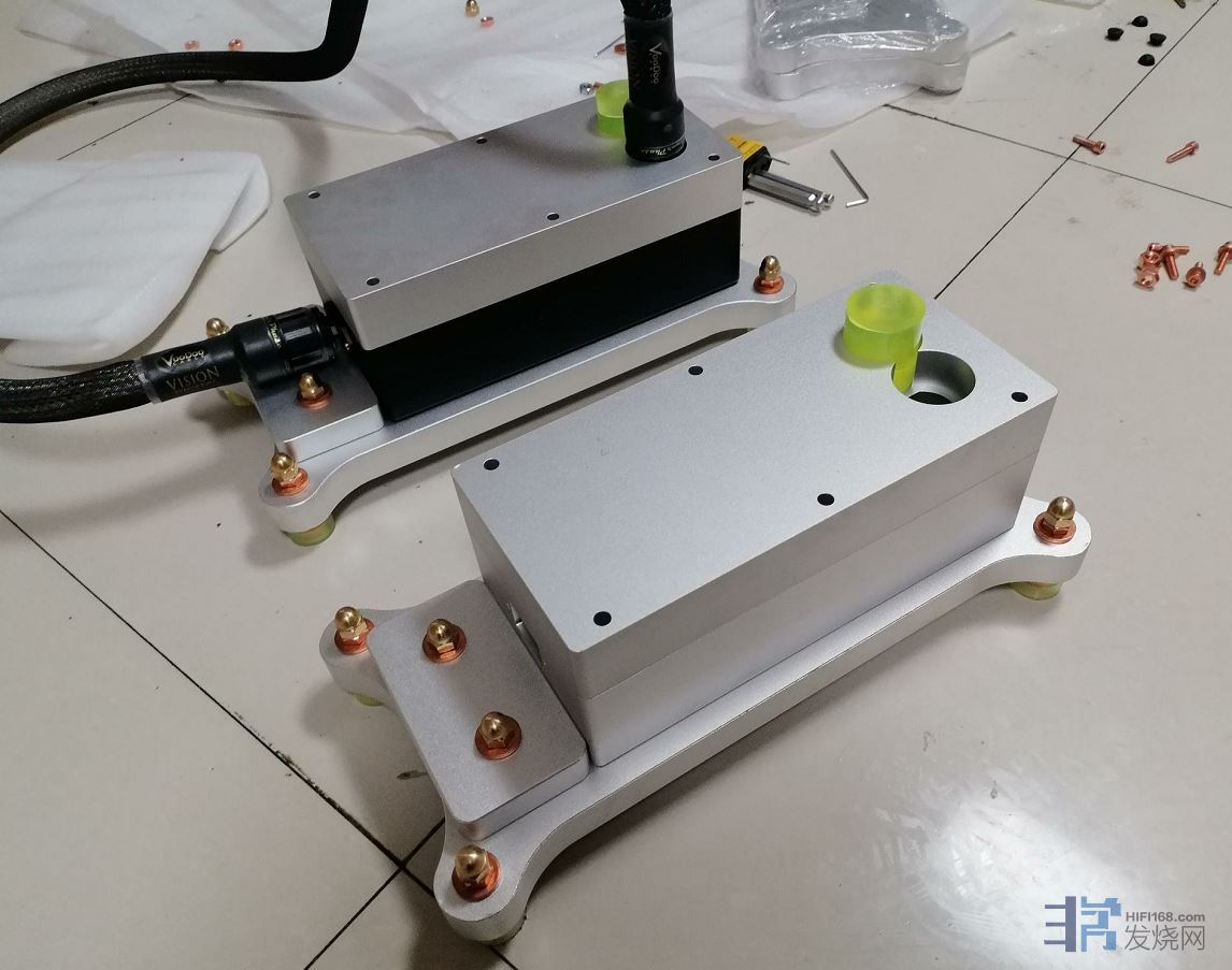

底部安装
793749
临时使用聚氨酯 可以更换避震钉 M8 通用的避震钉可以任意安装上
793750

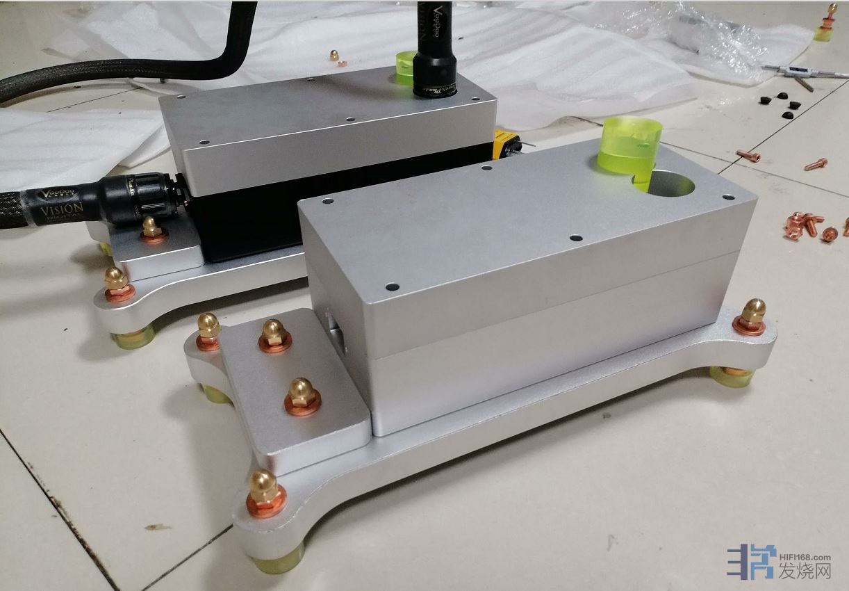

尾插部位采用了可以升降的支撑块 插头部位有护套
793751793752
793753793754
整体看一下(还没有完工 其他6个插线板还在组装中)朋友要了2个 所以我多制作了2个12
793755793757
793758
附件: 28.JPG

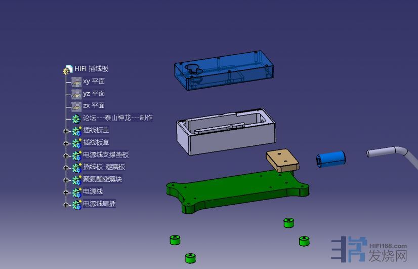

泰山神龙 - 2024/7/31 22:15:58
793759793760
793761793762

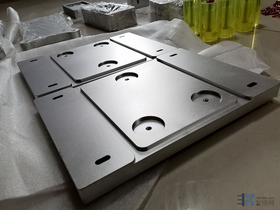

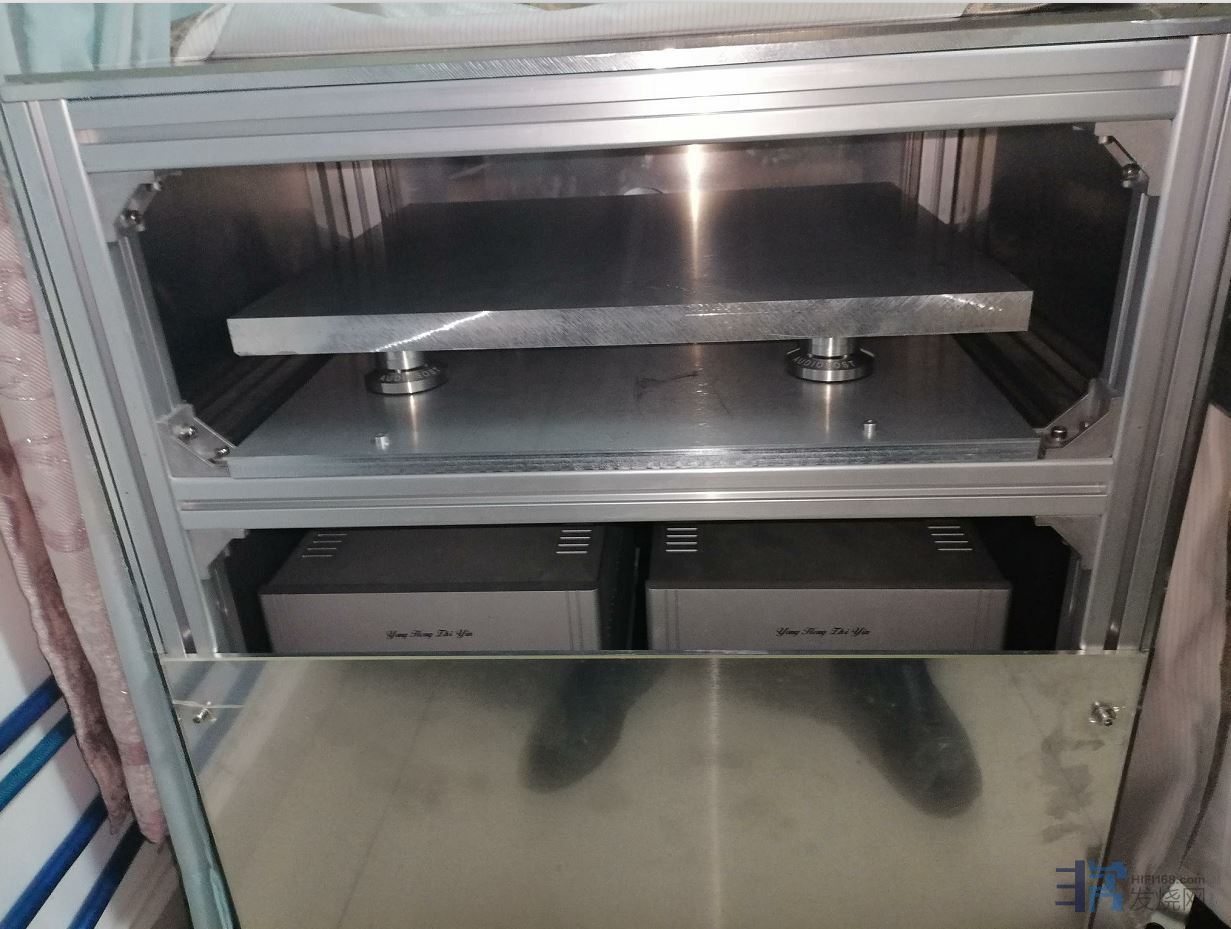

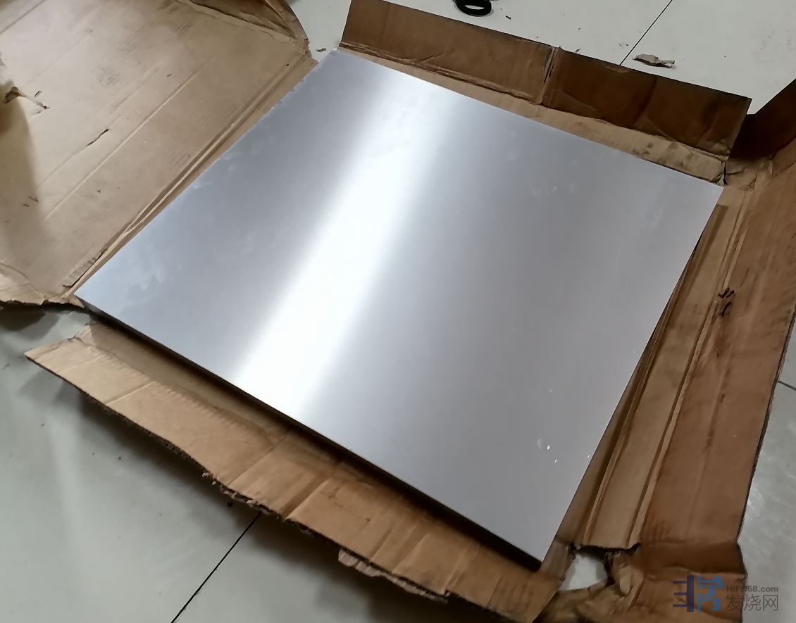

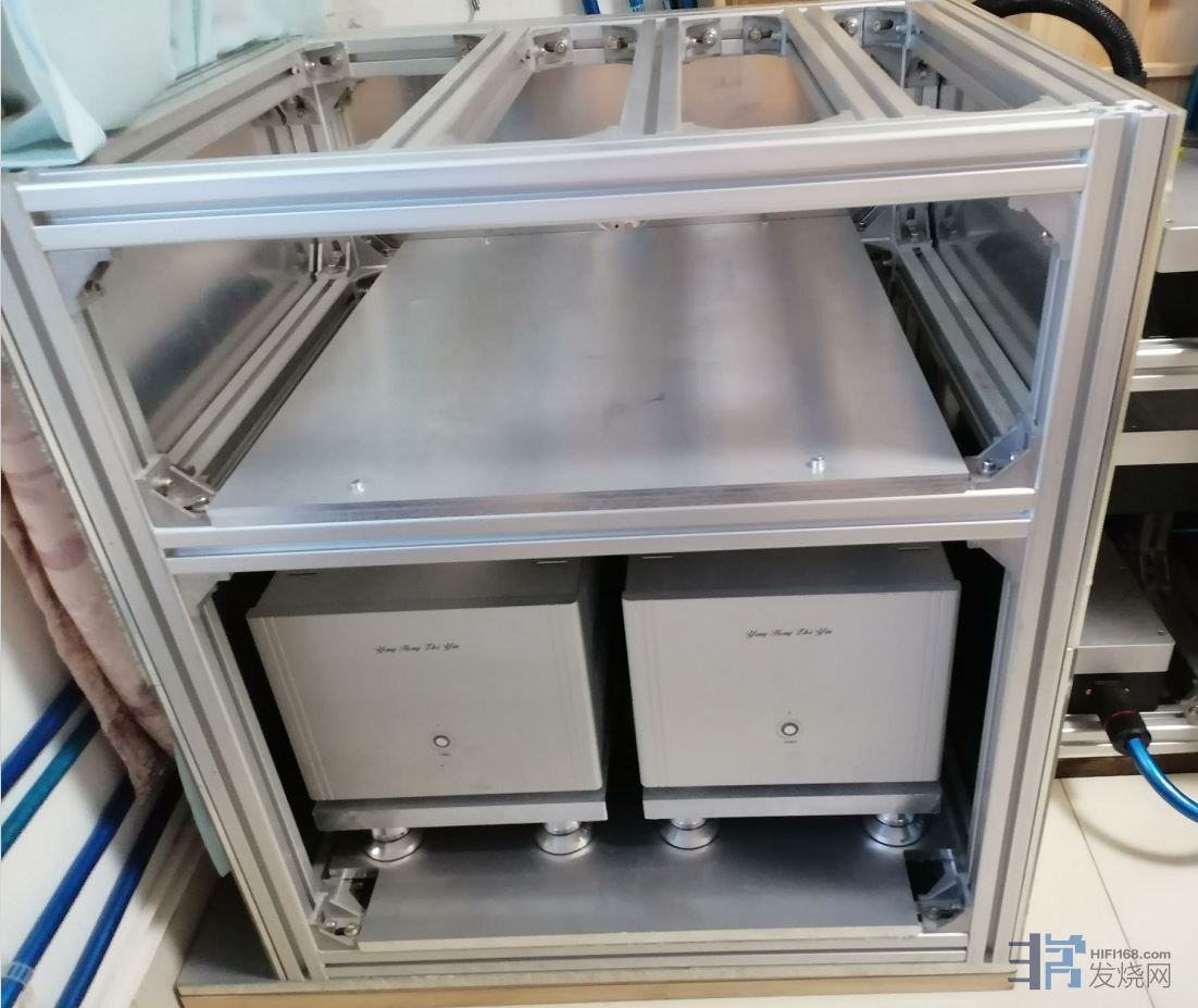

泰山神龙 - 2024/8/1 19:00:46
开始机柜的上层改造
准备好 解码器的避震托板 25毫米厚6061 铝合金
793789
把机柜上层空间打开
793790

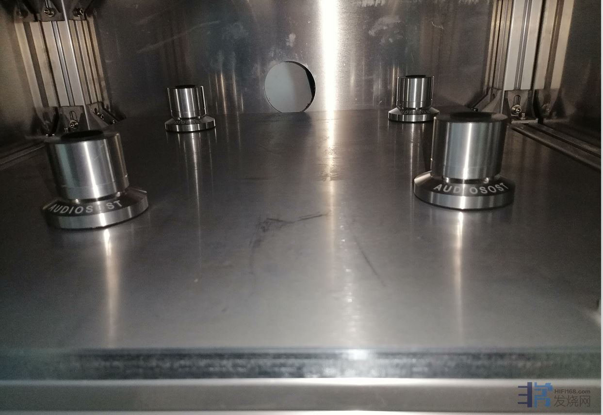

把钢珠避震钉准备好
793791
把避震钉在机柜上层摆好
793792793793
把避震托板放到避震钉上面
793796793795
793794

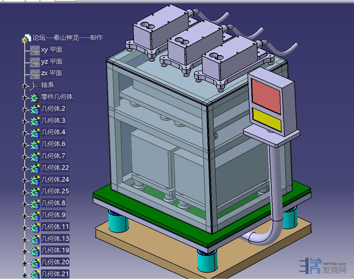

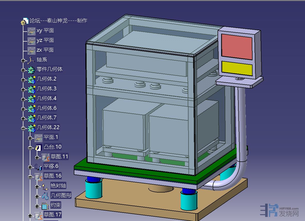

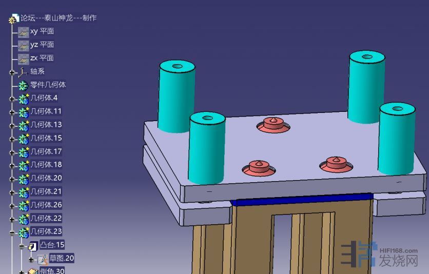

首次初步设计机柜液压感应自动适应 避震系统
793887
初步设计机柜液压感应自动适应 避震系统
793881793882
机柜液压感应自动适应 避震系统 配合 自制插线板以后 效果
793883793884
793886793885

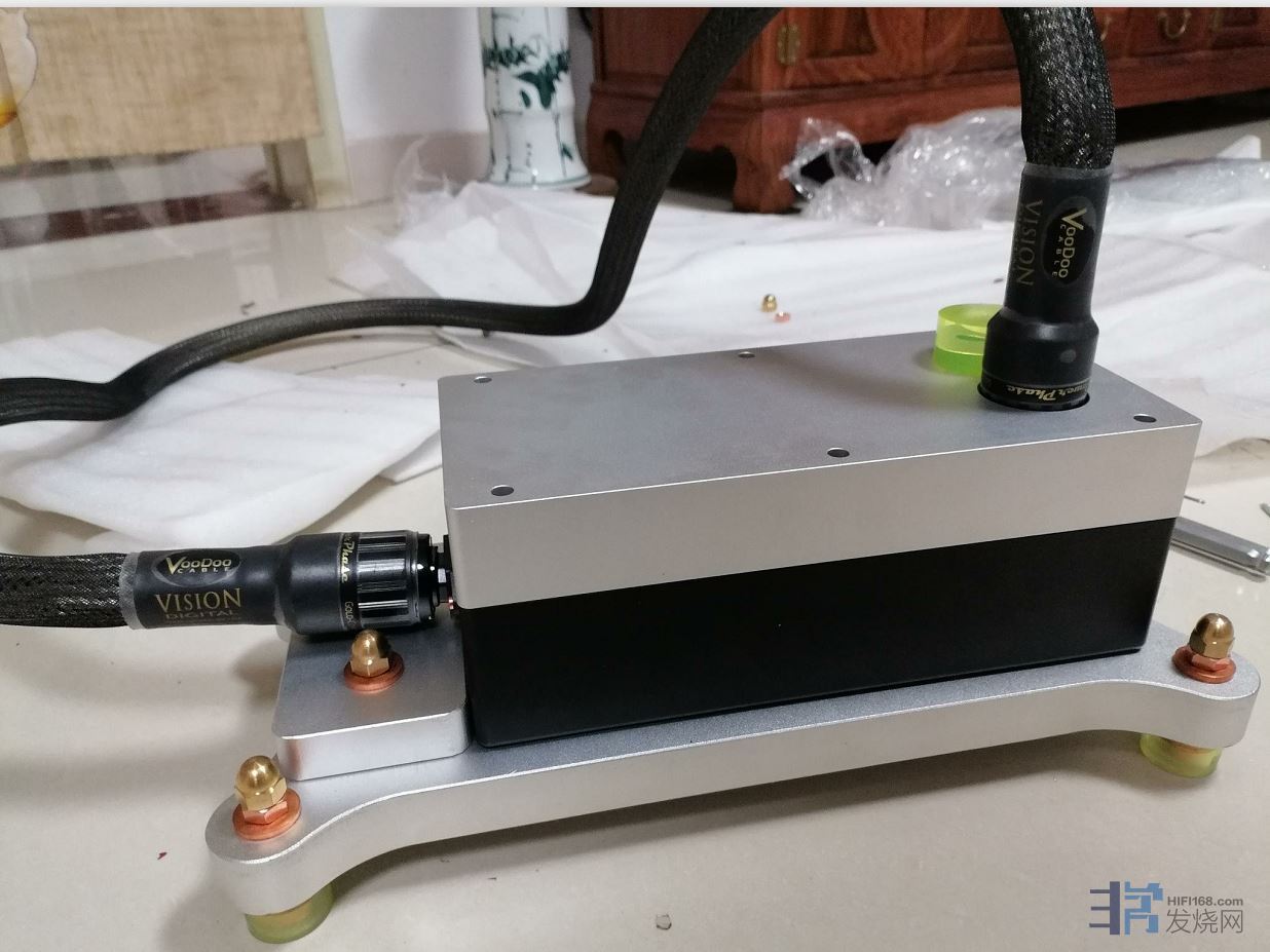

泰山神龙 - 2024/8/6 23:05:11

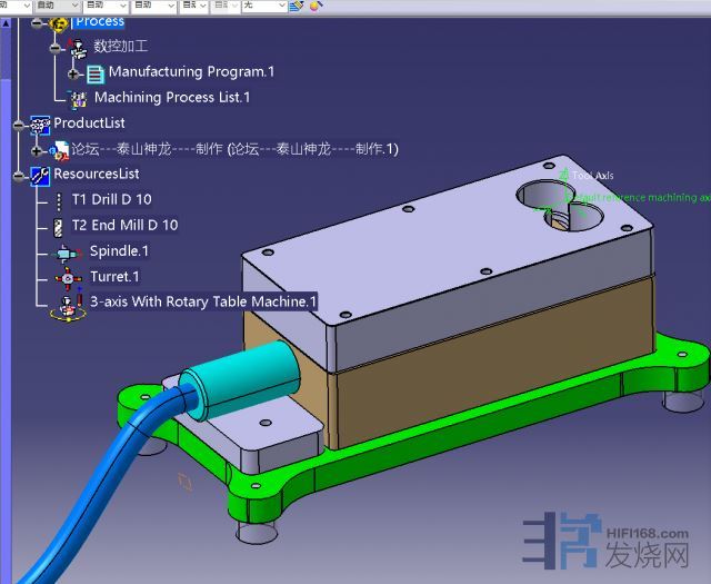

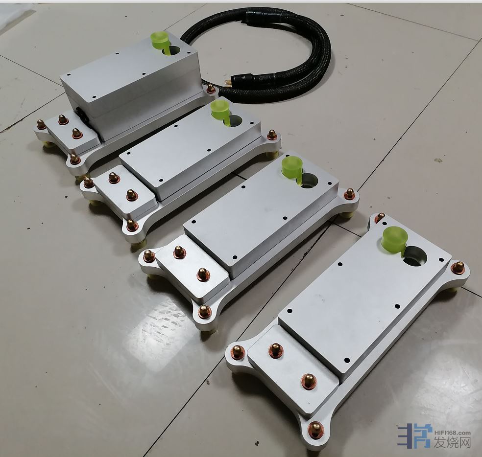

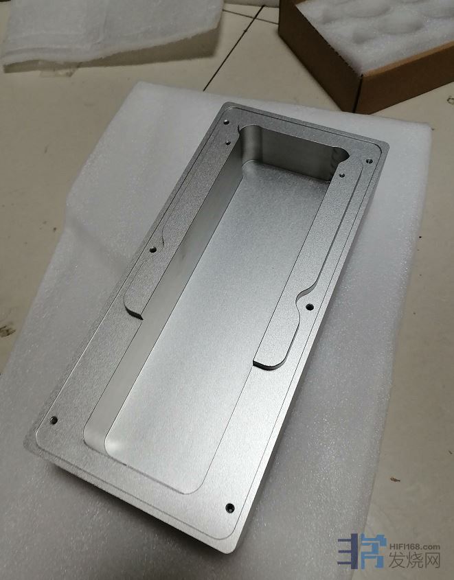

放弃了改善插线板 直接根据以前用的插线板 把优点吸收 把缺点消除  直接重新作了 4个插线板
(另外3个盒子还在配作10毫米的紫铜板  制作中 )
分别是:一个用于解码器   一个用于前级    两个用于左右 功放机
793961793962

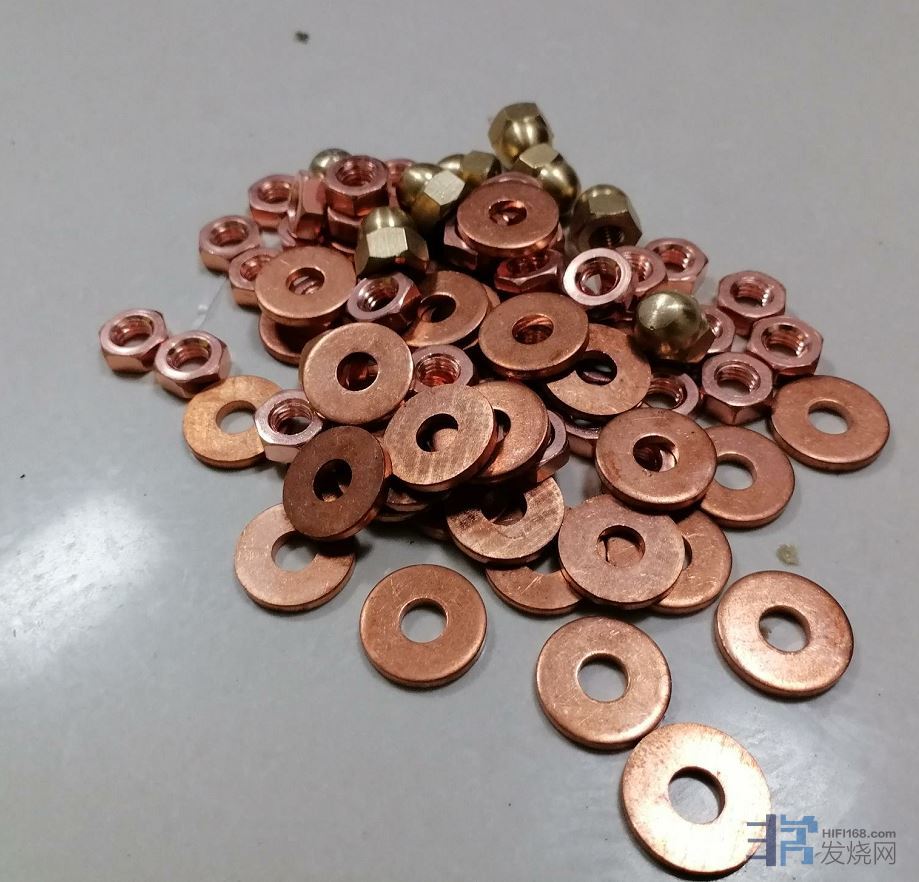

此次插线板设计 直接内部使用了紫铜 内部铺设10毫米厚的紫铜  上下盖全部是紫铜  包括螺丝也是紫铜 仅螺丝帽是黄铜
紫铜板还在切割中。。。 先大体安装一下
793963793964793965

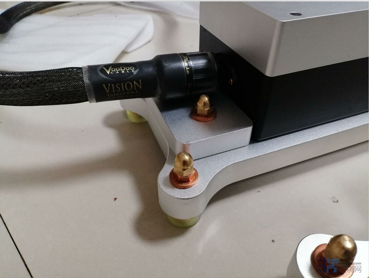

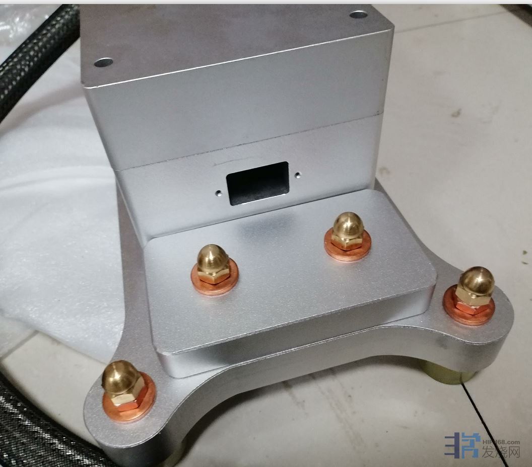

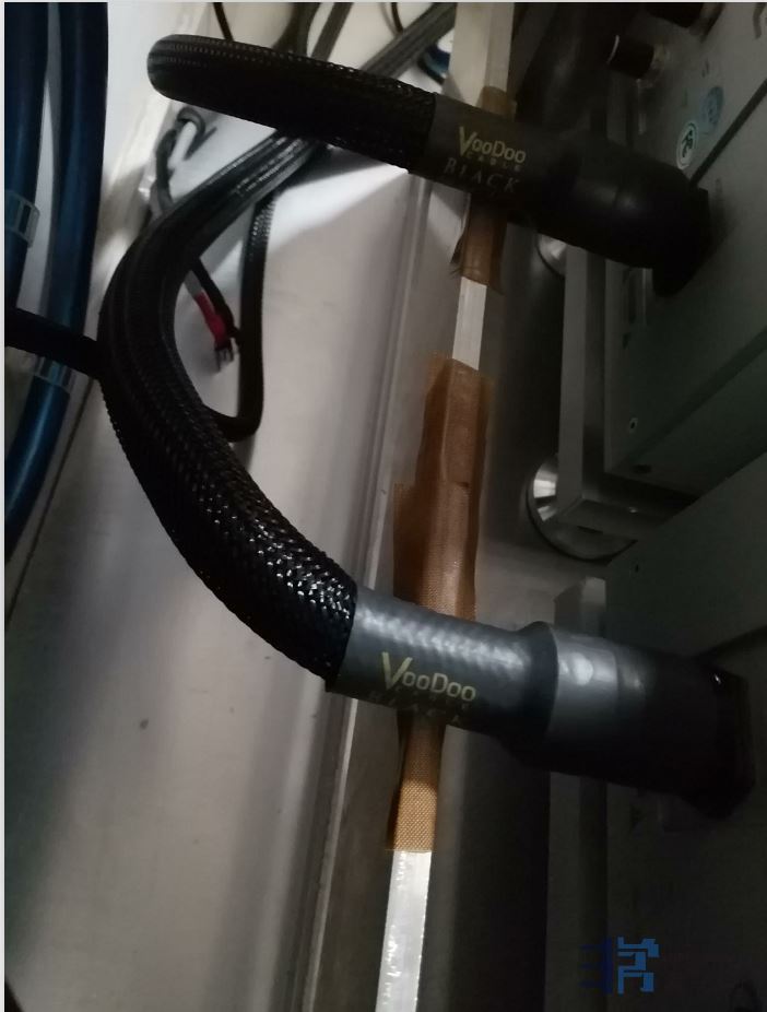

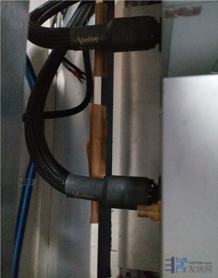

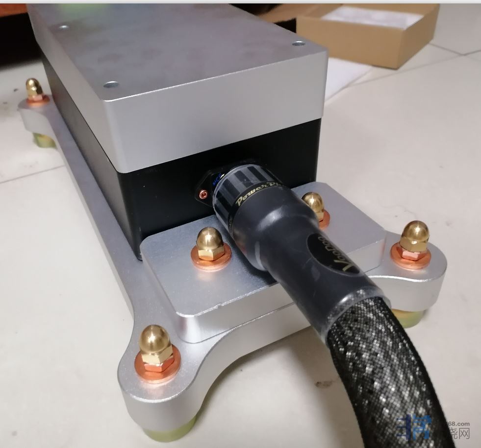

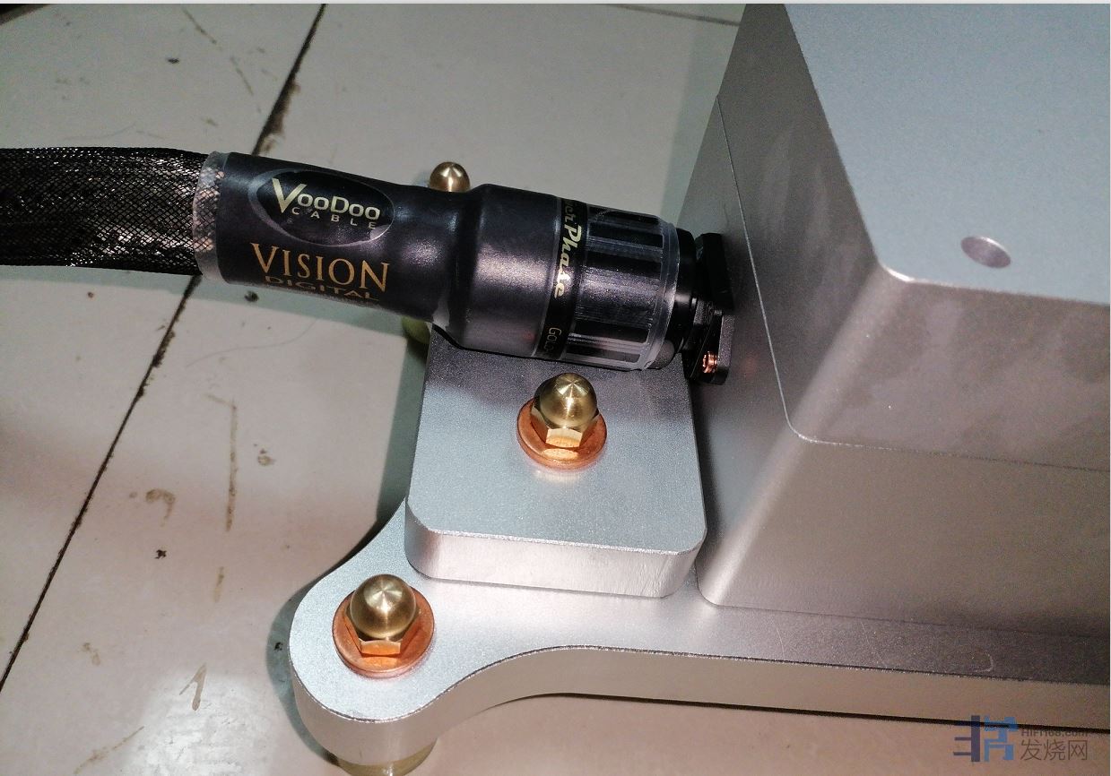

对于粗的电源线  插线板需要固定好电源线  不歪斜 很重要
793968793969
793966793967
泰山神龙 - 2024/8/6 23:06:36
尾插 不能下垂倾斜插入 需要有固定支撑  这个支撑是可调的根据螺丝升级即可
793970793973
巫毒电源线尾插, 超时空电源线尾插,  保持垂直插入 很重要
793971793972
泰山神龙 - 2024/8/6 23:07:33
把插芯与尾插全部安装
793974793975
泰山神龙 - 2024/8/6 23:09:19
最后用电子秤 称重一下(用软件当时设计的时候是25斤 应该是电子秤有点误差)
793978
插线板底部 与侧面 (虽然使用聚氨酯  但设计的时候已经 兼容市面上M8螺丝避震钉12
793976793977

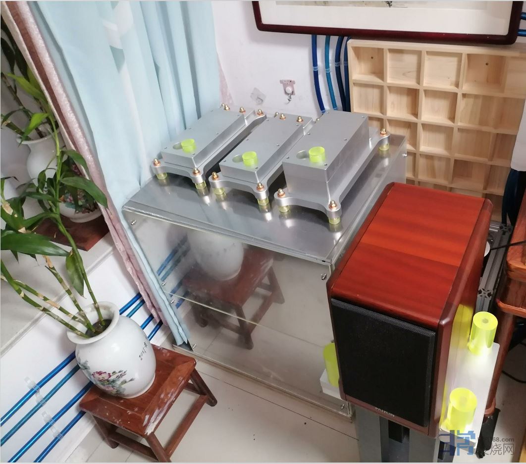

泰山神龙 - 2024/8/6 23:11:46
把插线板摆放到机柜上 看看状态
793982793983793979
整体看看
793981793980
剩下的是等待:10毫米厚的紫铜板切割后  放入插线板盒里面安装上
(铝合金6061 盒子壳体厚30毫米 上盖厚40毫米 底部+托板45毫米厚  最后内部安装10毫米紫铜 板 全封闭屏蔽电磁)
比较一下   目前摆放完成后状态  与  未制作前 只用计算机设计 3D模型状态
793984

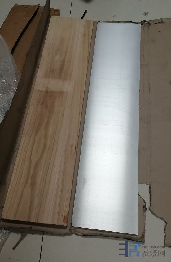

泰山神龙 - 2024/8/7 20:46:37

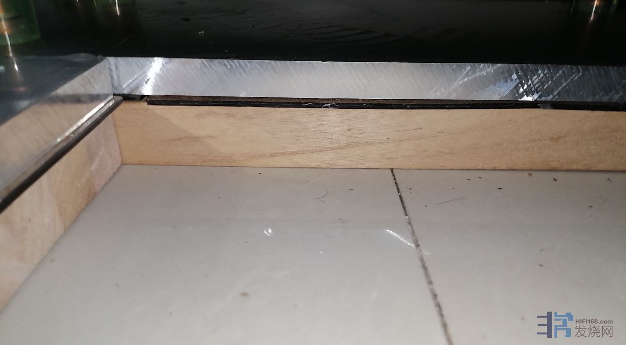

准备安装液压避震系统前   需要空间, 把机柜后面的空间进行扩展。
依旧是 铺垫 木板 减震垫片  铝合金板
买来 木板与铝合金板
794008794009
铺垫 木板 与铝合金板(肯定是统一高度 统一厚度)
794010794011
铺垫完毕 扩展空间 用于放插线板与电源线
794013794012
泰山神龙 - 2024/8/8 19:55:17

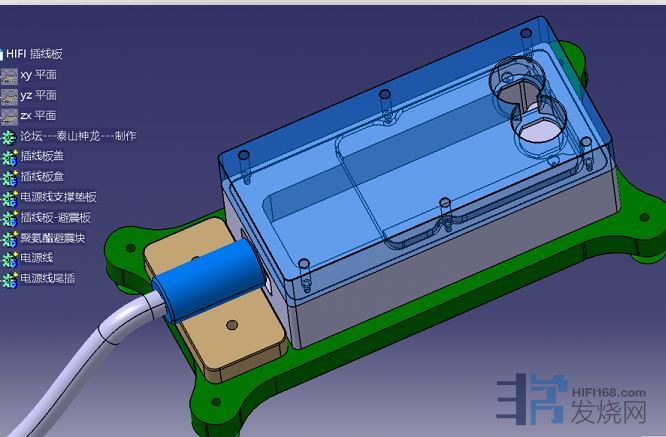

关于插尾部位的设计  看了很多插线板设计   最后选择了一种制作简单  安装方便的设计
之前的设计  插尾部位是可调 平板支撑   上下有固定定位  左右缺乏定位
794051794050
改进后的设计  增加电源线插尾的圆弧  增加左右定位  与上下定位 ,确保插尾完全固定
794052794053
