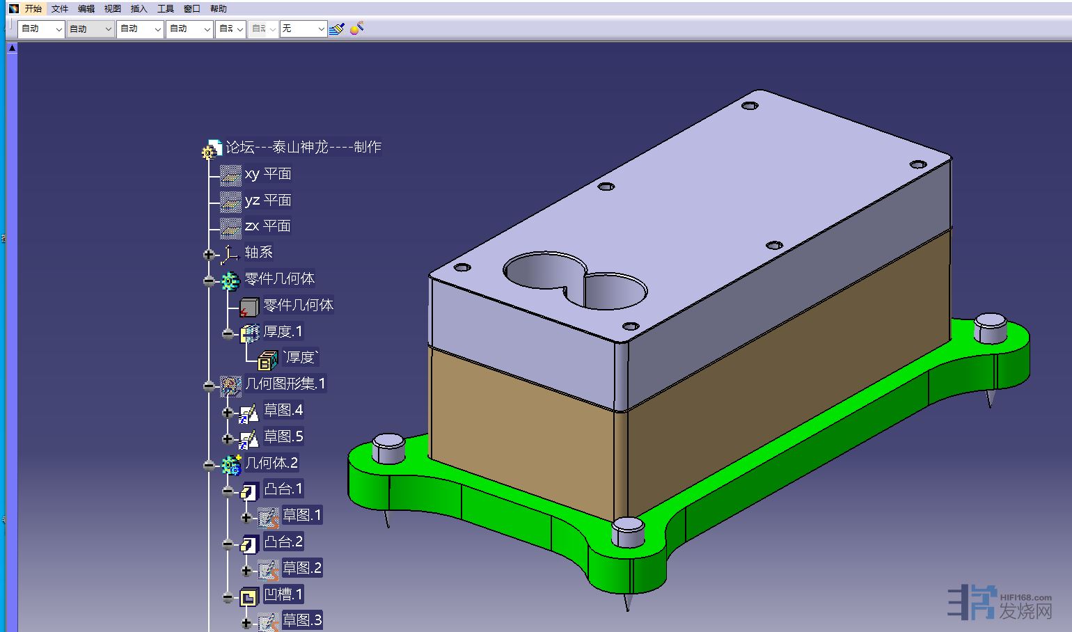

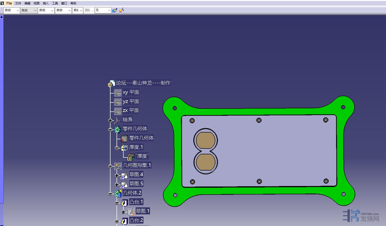

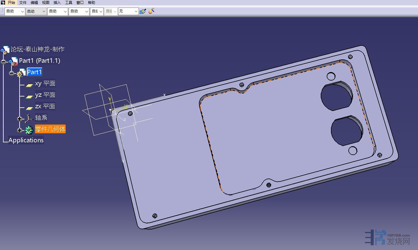

把手工测试的数据记录  使用CATIA软件进行设计
很多插芯在一起串联 如果是不同插芯 容易串味。
设计为一个插线板盒只使用一个插芯,厚度40毫米的铝合金 足够屏蔽电磁干扰。
792564
792563
792562

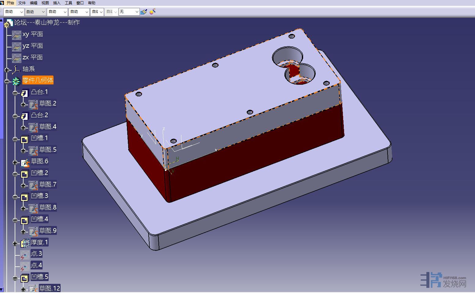

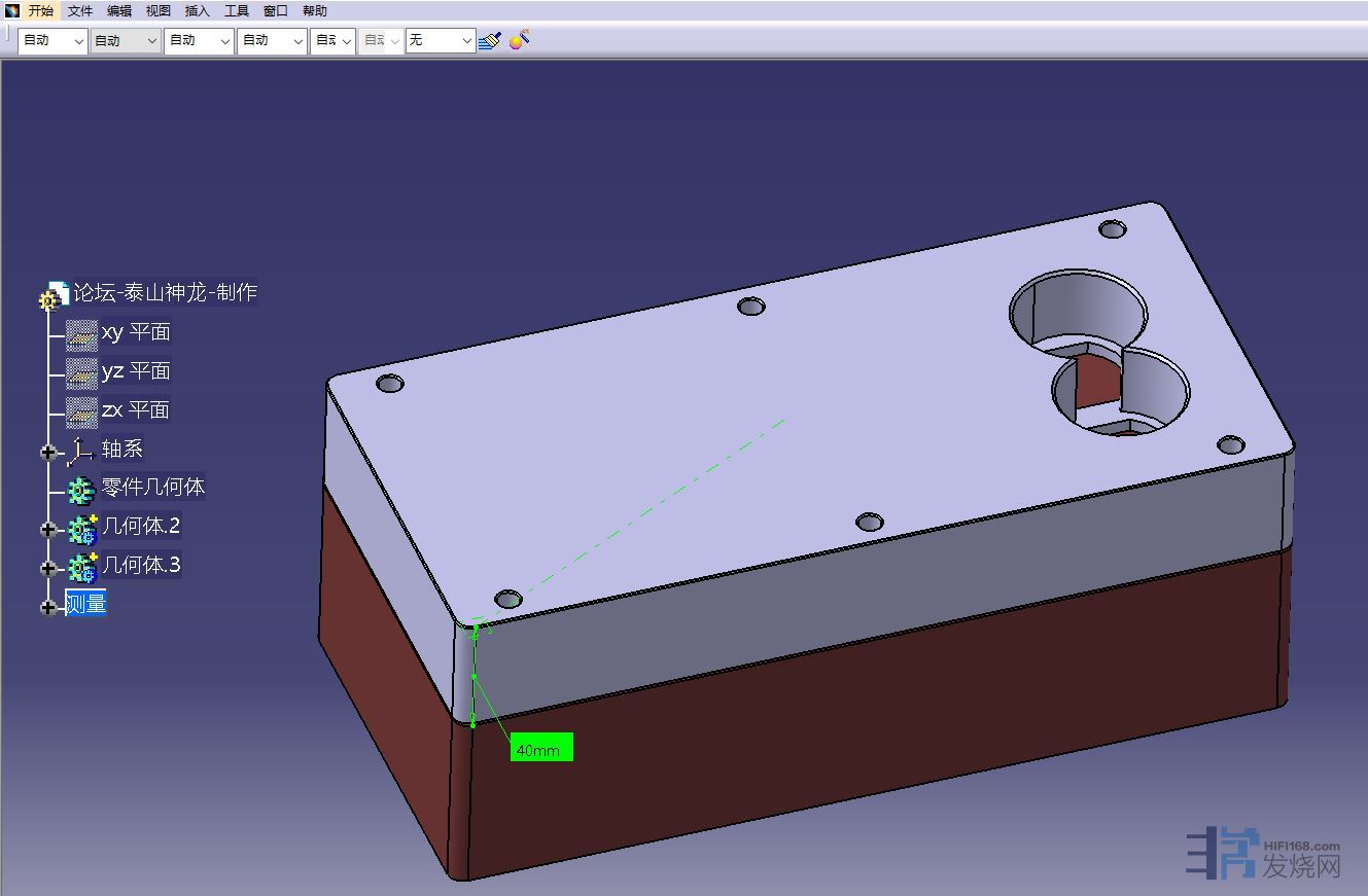

泰山神龙 - 2024/6/30 14:47:53
把画好的3D图纸进行装配,上盖为厚度40毫米的铝合金 底盒为高63毫米 壁厚26毫米的底盒 总重量18斤  可以承重一般的粗电源线 不倾斜  。:D
792565
792566
792567

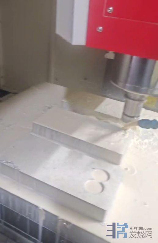

泰山神龙 - 2024/7/1 18:04:26

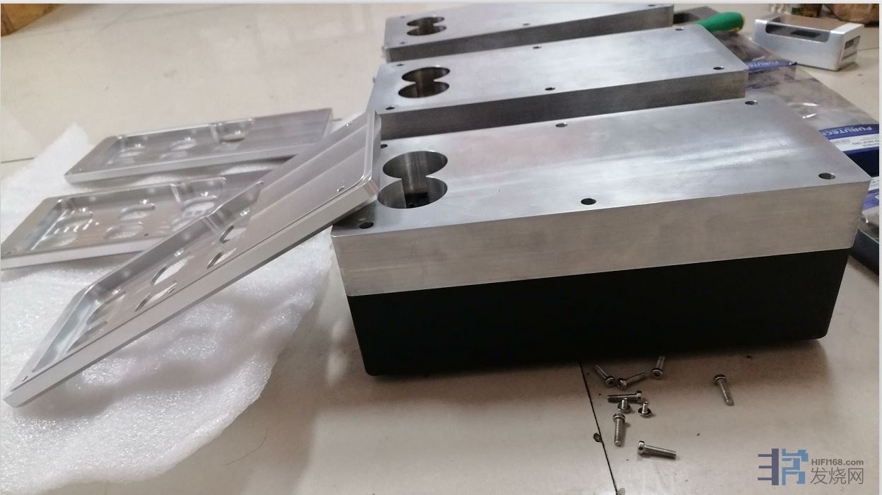

正在加工中。。。
792592
792589792588

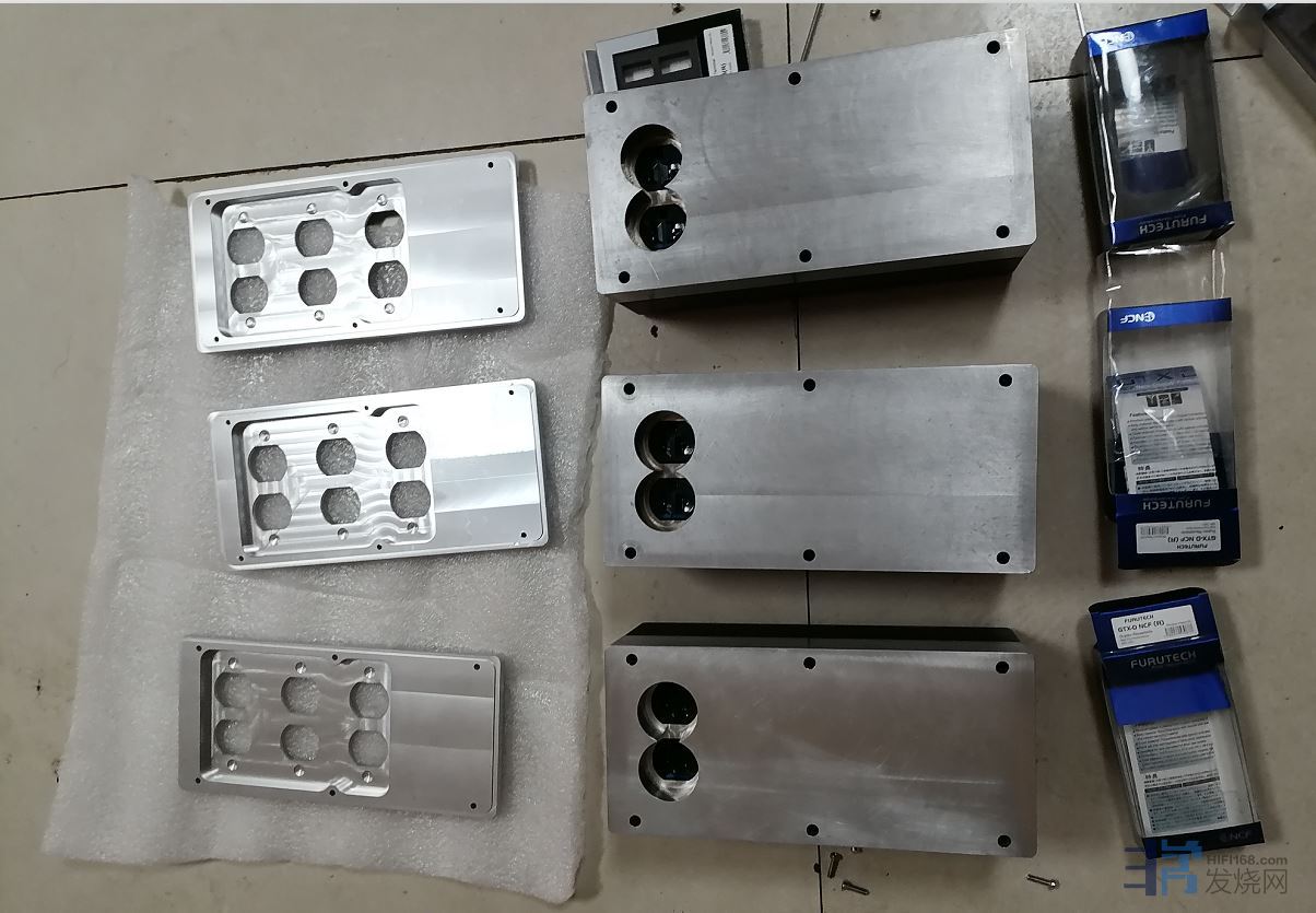

插线板盖 加工好

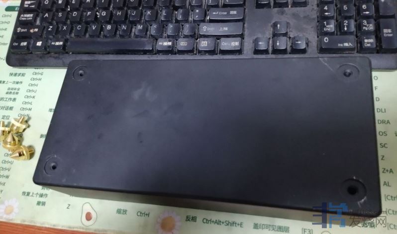

更换前
792631
更换后
792632
更换前 盖厚度
792633
更换后 盖厚度
792634

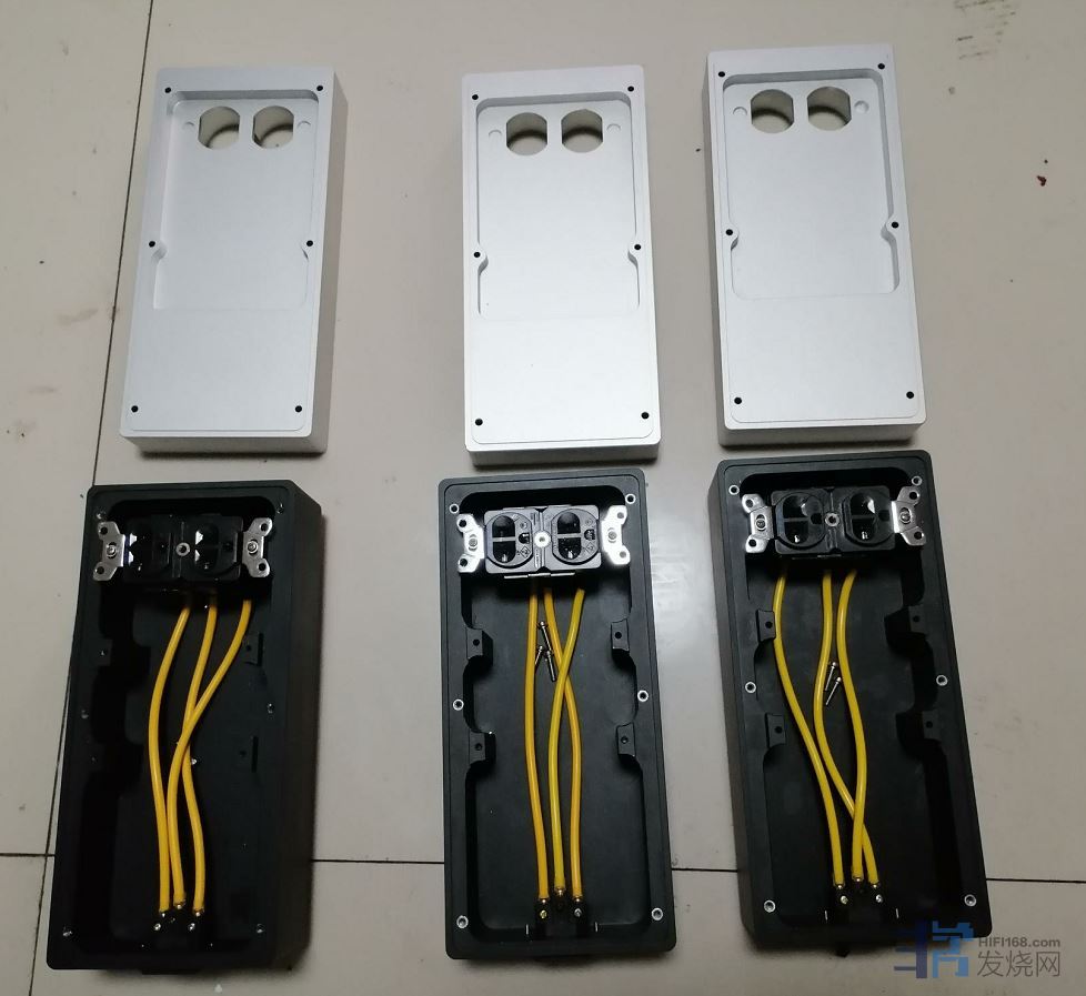

泰山神龙 - 2024/7/3 20:24:28

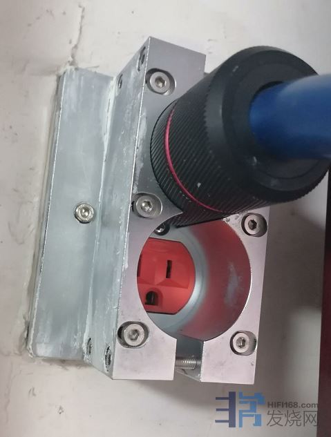

每个插线板 独立只接一个插芯  使用古河镀佬接线端子(镀佬叉子)配合WBT镀金护套 (方便以后更换不同的品牌插芯)
792637
792635792636

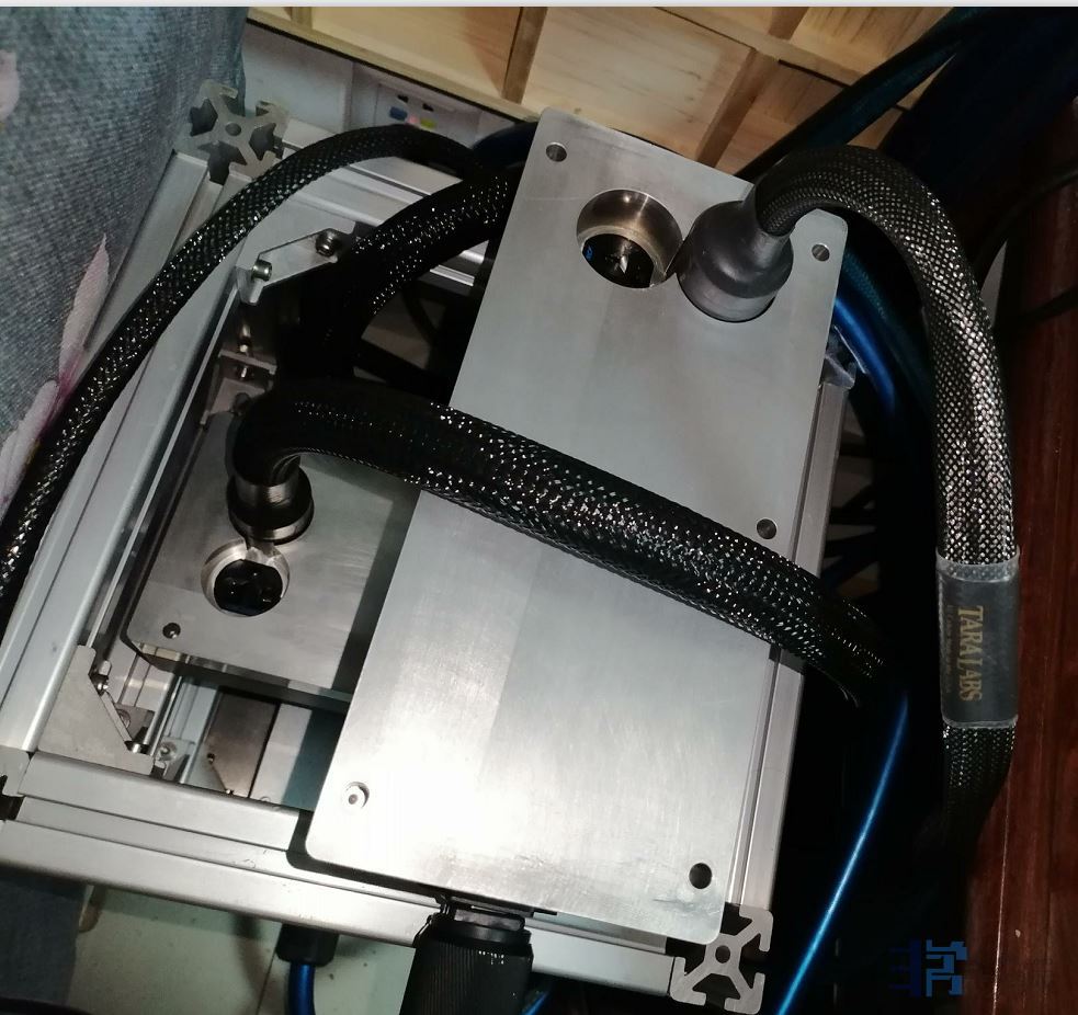

泰山神龙 - 2024/7/3 20:27:57

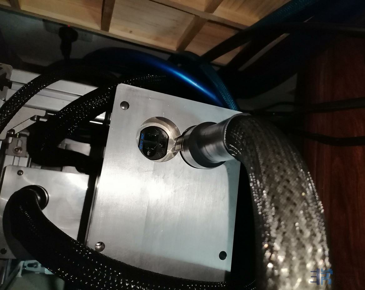

把插线板放入 专用插线板机架(机架也是自己用铝合金型材组装的)
792641792642792646
792643792644792647
附件: 20.JPG
附件: 23.JPG

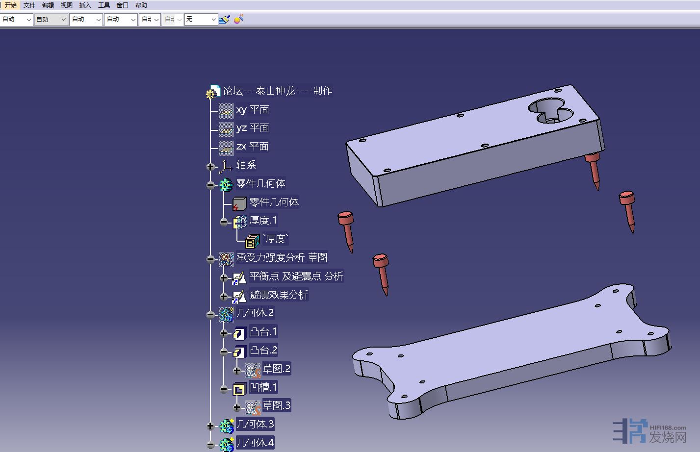

决定重新设计一个安装避震顶的垫板 (看了一上述插线板避震钉的实际产品 借鉴了一下)
开始初步3D造型设计
792805792806792807
爆炸一下  检查一下
792808
