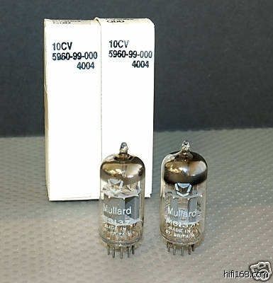

Eric大虾,请教一下这对大盾属于什么档次的12AX7,应该是短屏,盒子状的屏极,和长屏圆环比较有什么特点,什么价格比较合适。
多谢指导。77778
ericfdai - 2008/4/22 9:26:00
原帖由 kevinlove 于 2008-4-22 9:08:00 发表
多谢指导。[attachimg]77778[/attachimg]
kevinlove 兄,
这个小盾标的M8137 Box Plate(多士屏),是70年左右或更后期Mullard R厂的产品,声音和Mullard长屏ecc83差距很大.
50年代(一流的Mullard) HIFI性和韵味都好,方环的更佳
    Mullard 长屏/方环/圆环(单/双支架), Box Plate 双支架方环
60年代 (二流的Mullard)韵味好,HIFI性略差
    60早期Mullard 短屏/圆环/铜柱 I61/I62批次, Box Plate 双支架圆环
    60末期Mullard 短屏/圆环 I63/Box Plate单支架圆环, 比60早期的韵味和素质又差了
70及后期的小盾标(三流的Mullard) 韵味也很淡了,声音变的更现代了.

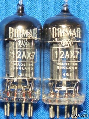

kevinlove - 2008/4/22 11:35:00
再问两对管子。
我记得Eric兄曾经说过Brimar长屏也是好东西,不知道这对怎么样,合理价格是多少,谢谢!

ericfdai - 2008/4/22 12:01:00
原帖由 kevinlove 于 2008-4-22 11:35:00 发表
再问两对管子。
这对10M是什么年代的,谢谢!
[attachimg]77843[/attachimg][attachimg]77844[/attachimg]
这两对12ax7都是好东西.
10M这对是1965年Mullard B厂产品, 10M系列是Mullard 60年代推出的最顶级的产品,素质高于同期的Mullard标的管.10M管不但具有Mullard的独有的韵味,而且HIFI性也达到极高水平,综合素质和50年代Mullard长屏方环可比高下. 如果是金脚10M就更好了. 普通脚10m 12ax7二手的价格估计要上千一对了.
Brimar 管,只有早期长屏方环素质还可以,以黑屏的最佳,后期短屏的就很一般了. 这对Brimar 12ax7是1954年左右黑霉屏斜方环,可代表Brimar 12ax7的最高水平. 声音素质一流,只在细腻度和顺滑感上略输Mullard长屏方环,价格应没有Mullard抄的高. 二手价格应在1K以内.

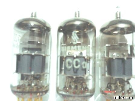

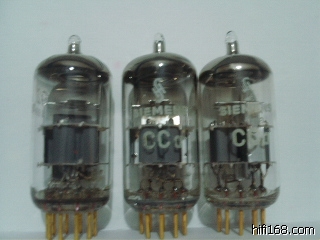

老师帮忙看看A1钢码西门子cca确实是银色支架,背面粉字:06 264
77907
77908
77909

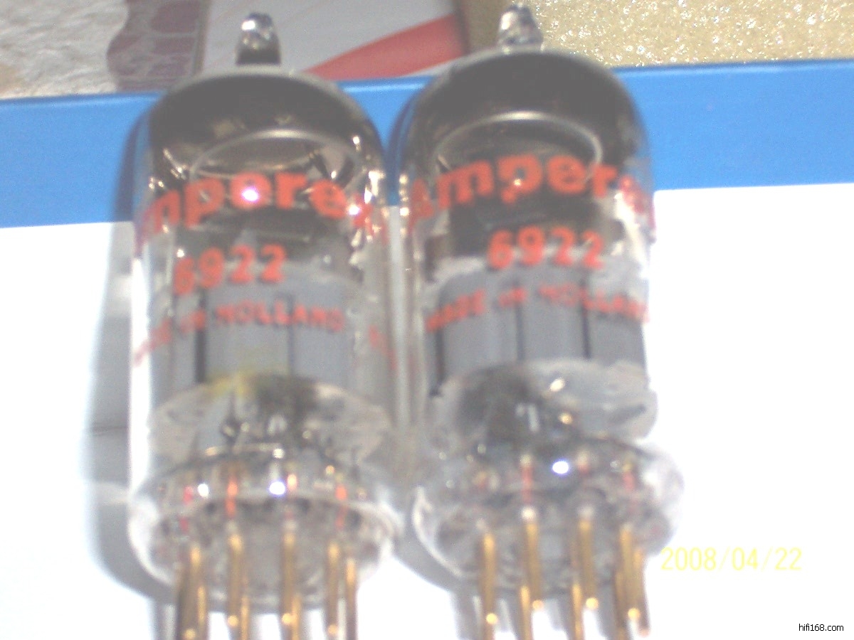

请看 安普雷斯红字6922还值多少米?77935

ericfdai - 2008/4/23 11:50:00
原帖由 qaaa 于 2008-4-22 19:16:00 发表
[attachimg]77907[/attachimg]
[attachimg]77908[/attachimg]
[attachimg]77909[/attachimg]
大概从60年代中后期,Philips,Mullard,Siemens等ecc88系列管子才开始采用银色支架技术, 很少65年以前的管子是银支架的, 灰色支架的成本略高,声音也好一些. 象TFK的ecc88/e88cc/e188cc系列和Philips 集团e188cc/7308等到70年代都一直采用灰色支架.
这个A1钢号代表e88cc和生产批次, A1下面两为暗码是生产年代,这A1钢号的CCa好象是66年产品. 网上也见过A1钢号银色支架的e88cc,都是66年产品,紧随其后的A2钢号的e88cc/cca也多是灰支架的,还未见过银支架的,A3以后大多是银色支架的了. 早于A1批次的无钢号带暗码版本的e88cc/cca,也未见过银色色支架的.
猜测:
估计66年A1钢码西门子cca/e88cc银色支架产品,应为Siemens最早一批的银支架产品,也许是实验品, 此时期的Philips和Mullard还在生产灰支架的ecc88/e88cc,直到68年以后才开始转银支架产品.

请看 安普雷斯红字6922还值多少米?[attachimg]77935[/attachimg]
这个是二手60年代后期Amperex美国厂产6922,目前市场价格不贵,大约200-300一对,相对与声音是超值的.

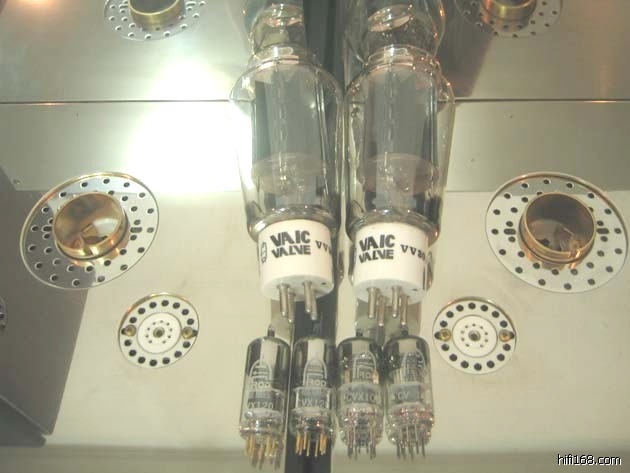

amw3902 - 2008/4/29 10:12:00
ericfdai兄,近日接触一台英国胆机,但是此机用胆相当冷门,功率管是VV 30B,小管子是CVX100和CVX120,不知你是否有对此胆有研究?这些胆有没有可以代换的型号?
附件: 200841823391390838.jpg

ericfdai - 2008/4/30 12:17:00
原帖由 amw3902 于 2008-4-29 10:12:00 发表
CVX100和CVX120这两个小管很少见,网上几乎找不到他的参数资料.
如果你用Audion的蛋机,很难换管了.
