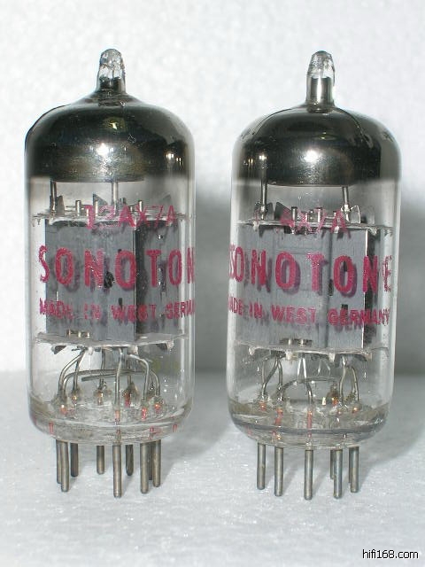

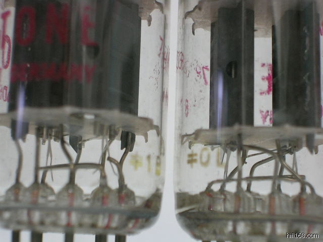

请帮忙看看这对e83cc和12AU7
e83cc,卖家说是1961年西德产西门子,打SONOTONE标志,
附件: getdata.jpg
附件: getdata-db.jpg
附件: getdat.jpg

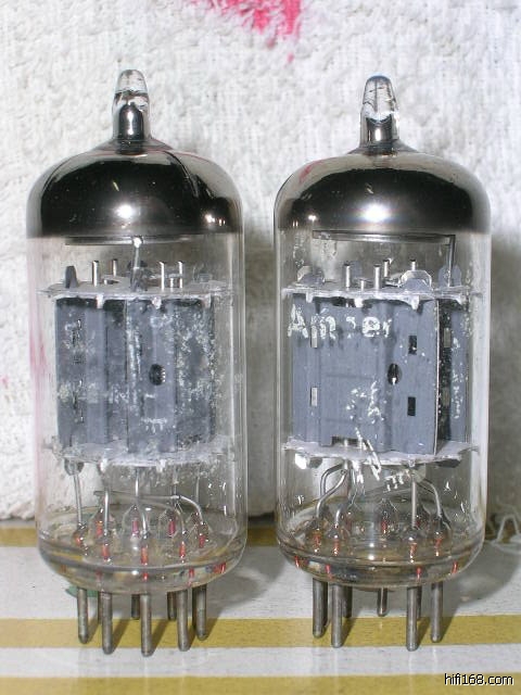

舟子 - 2008/5/8 12:19:00
1961年荷兰Amperex吹喇叭大圆12AU7/ECC82
Amperex吹喇叭的"斜三角"暗码

ericfdai - 2008/5/8 12:45:00
舟子兄,
这两对管子卖家说的都正确

吹喇叭大环ecc82 的声音素质不错.
Siemens ecc83 如果系统声音不够厚,就不要用了

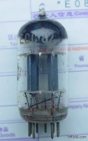

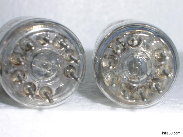

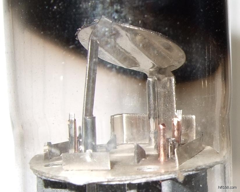

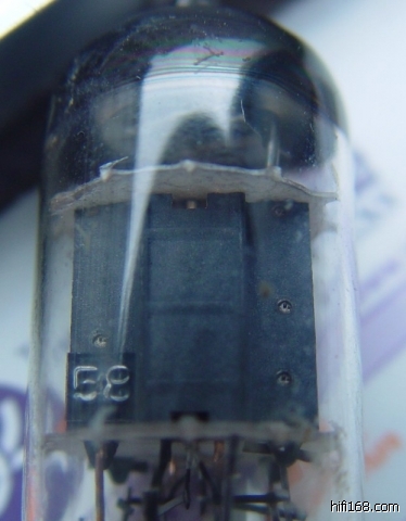

请代老师解读如下一只82管,谢谢!
附件: 20080509_cd5c47d4cfd5a55f78ceRoNvSw13HqlW.jpg
附件: 20080509_d6bb873b433473ab0936CEv7RLfGVCIb.jpg
附件: 20080509_62a80efaf9aba4fb68803Cl4UXfwi058.jpg
wxs - 2008/5/9 18:17:00
富豪产?
amw3902 - 2008/5/9 18:17:00
没有问题的.
大写X暗码开头的管子是Philips荷兰Sittard厂出品, 和荷兰Heerlen厂(斜三角暗码)出品的都属正宗.
Philips荷兰有不少工厂,生产不同型号的管子,早期Philips双D环EL34有很多就是Sittard厂的产品
多谢指教,又学会了一样!!!
ericfdai - 2008/5/9 21:06:00
原帖由 wxs 于 2008-5-9 18:14:00 发表
请代老师解读如下一只82管,谢谢!
这个是早期Tungsram产焊点屏单支架碟环ecc82. 声音温暖甜美,还算过的去.

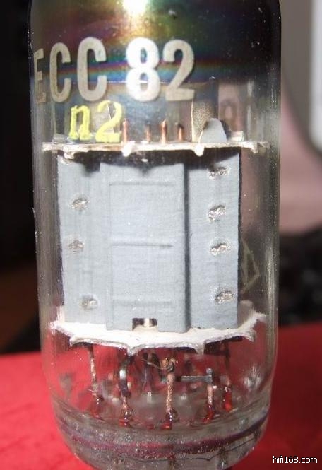

我有几对焊点屏铜柱双支架碟环ecc82,见下图
附件: 111.JPG

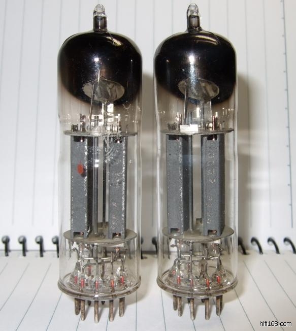

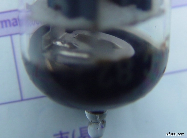

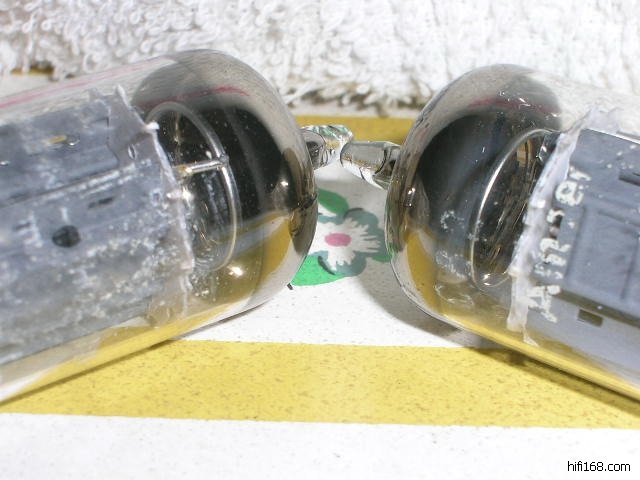

ericfdai - 2008/5/10 15:37:00
看看有没有人知道此管来历.呵呵
附件: 111.JPG
附件: 222.JPG
