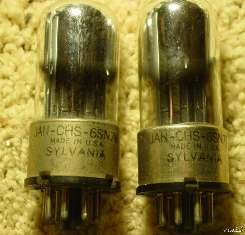

老师,这对6SN7值多少钱,是什么货色?用在斯巴克9085D后级上要调偏压麽,卖家的参数是83-83 ,94-92

这个6sn7是好东西. Sylvania 40年代铁座6sn7w,声音一流,在美国产所有品牌和年代的6sn7类管中属于最高水平了,综合素质并不输Mullard ecc33和ECC82,由于相当稀少,市场价格比较混乱. 国内二手叫1千多到两千多一对的都有. 全新的在国外400-500USD都有
图上这两只应是二手的,一个8成新,一个9成新, 参数相差10%,勉强算配对吧. 个人觉得价格在1000-1500比较合适.
需要注意的是6sn7W不一定能代替6sn7GTA/GTB, 他们的最大屏压不同,这个要问问Spark的工程师了,如果屏压不高于200V就可以用6sn7W.

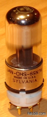

全新的看下图

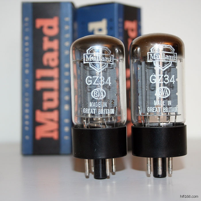

老师,不知到这对5AR4怎么样,卖家是土耳其的

这对正是Mullard GZ34=5AR4,看管脚极少用过,可认为全新.

这对质数怎么样?是土耳其的JS,估计多少钱值得拿下呢
Pair Mullard GZ34/5AR4

图上看不清暗码和是否双元环结构,
如果是双元环的, 在国内2000可以买到一对全新的. 你可以参考.

是f32期的,应60年代是双元环版本的.
如果加运费贵过300USD一对,不如在国内买了.

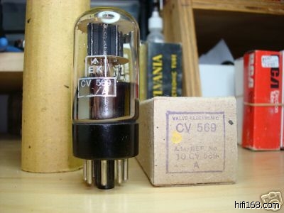

老师,这个569怎么样,1100值得麽

老兄你碰到宝了.
这对CV569是1950年英国军用,由Mullard代工的产品.
声音属于顶级,几乎没有什么6SL7能超过他.  目前已相当稀少,而且价格也不离谱.
这对管,看管脚应该用过短时间,如果顶部玻璃不黑,参数好,且配对的话,1100一对赶快拿下. 若是1100一个就还是等等.
声音会另你吃惊的,今后再也不用考虑换6SL7了.
