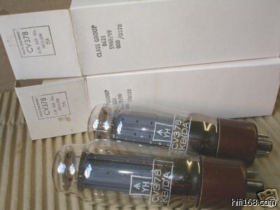

Mark记 - 2008/5/14 10:00:00
老师,帮我看看这个CV378 是猫拿是什么货色,能不能代5AR4台湾的JS要价150USD
82253

原帖由 Mark记 于 2008-5-14 10:00:00 发表
[attachimg]82253[/attachimg]
这对是1968年Mullard R厂产的CV378整流管.比较后期的产品.
CV378要求的灯丝电流高于GZ34/5AR4,如果代替GZ34能响是没问题的, 但不能发挥CV378的全部效果,特别是高频会损失一些, 而且灯丝长时间电流不足,会降低CV387的寿命.
两者参数如下:
              filament filament Vmax  Imax  Cmax  socket
              volts   amp.    volts  mAmp. uF
GZ34   5    1.9   550   225   60   Oc54
CV378   5    2.8   500   350  Cmax  Oc54

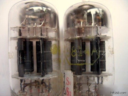

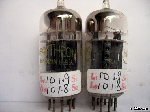

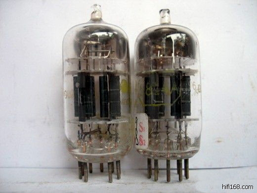

请问下面这对雷神5814是什么年代的产品,是否3云母的,测值有几新,多少可以拿下?
附件: ABX9cgW.jpg
舟子 - 2008/5/14 23:40:00
补图
附件: akJ.jpg
附件: 20080414_.jpg

这对是Raytheon 三云母 5814,生产年代在50末到60初,具体年代,要看管子上有红色年代印字,成色不错,参数在95成以上.
以声论价,在150-250一对之间比较合理.

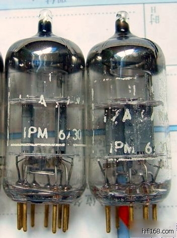

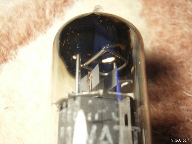

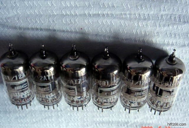

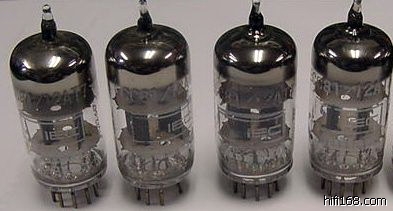

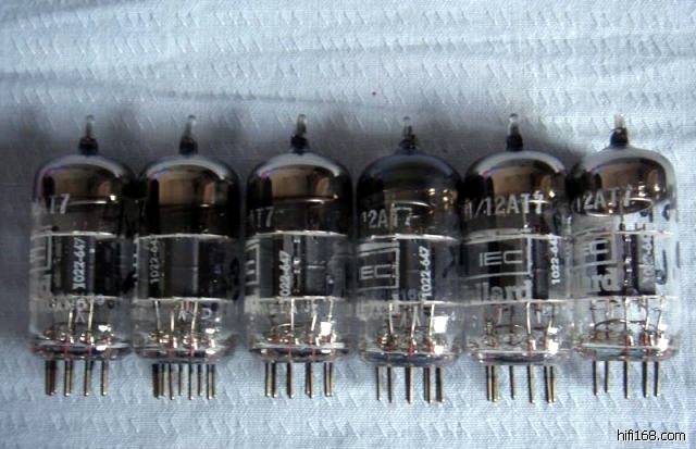

请教这写大盾12AT7的来历,是否是日本生产的?管身印“Made in England”而不是通常的“Made in Great Britn”
附件: 20080513_1a0eaa15f366b31bf2fd0FdcGCOv3XSD.jpg
附件: 20080513_5ed2cded850fea35474dEJZ6zYSeBCGl.jpg
附件: 20080513_864f3030825d0e446485mTvZbNapfq3Q.jpg

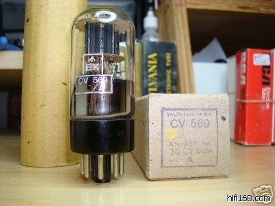

Mark记 - 2008/5/17 11:51:00

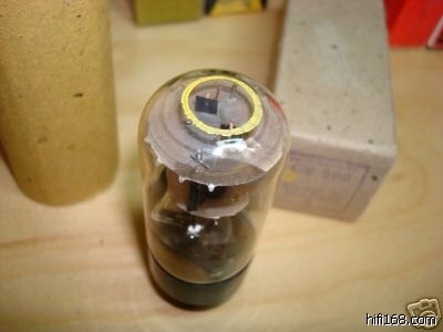

老师,只有一只CV569,加运费100USD,值得收藏么
82840
82841
82842

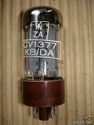

还有一对CV1377,我也想收下,1500元,有包装,脚很新,值得收么,不知道是哪个档次的胆。
82839
这些黑屏大圆环12at7是1966年英国Brimar 产品.
IEC Mullard标的 不一定是 Mullard产
[attachimg]82840[/attachimg]
[attachimg]82841[/attachimg]
[attachimg]82842[/attachimg]
还有一对CV1377,我也想收下,1500元,有包装,脚很新,值得收么,不知......
CV569全新单管80美金的价格到是不错,但如果你要用一对的话,再找另一只同期配对的就难了.
所以如你不是想收藏的话,还是买成对的保险.
CV1377 是60年代后期年英国Mullard R厂 的产品. 第一不是全新,第二比较后期. Mullard 的GZ34至少要f32期双圆环结构的,最好是50年代f31期大座的产品.
下面折对CV198是1972年英国STC生产,比较后期的管,声音比这CV569差距不小,1000一对不建议购买.

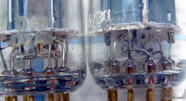

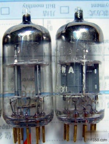

现在已经定下了雷神的5814A和RCA的5751,还差一对12AT7,找到一对VALVO的12AT7WA,金脚短屏小圆环,请ericfdai评价一下!暗码是D7A1!和宝马代工的那对IEC MULLARD相比,哪个更好些,价格一样。
附件: 20080512_f084975353c45196d638iMp9ZuHNyPfb.jpg
附件: 20080512_795c8908492b6cca1e1bm7U6UeqSnbwn.jpg
附件: 20080512_8861831a3aafbfe69a25GTlejmPaW5C5.jpg

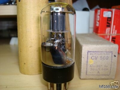

Mark记 - 2008/5/18 23:07:00
老师,这对569跟黑脚的569有什么分别
83141

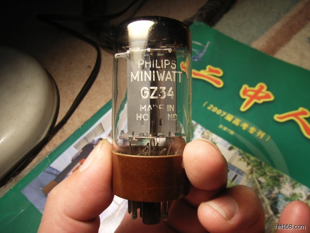

最近搞到一只新的PHILIPS双D环GZ34,五六十年代的产品,棕色胶木座;从暗码看应是比利时生产的,声音很好。
附件: R0012527.JPG
附件: R0012531.jpg

这对Valvo的金脚12at7wa是1967年1月份生产,素质高于66年的Brimar 12at7, 价格也应贵过Brimar的12at7.

原帖由 Mark记 于 2008-5-18 23:07:00 发表
[attachimg]83141[/attachimg]
生产年代和批次不同,具体批次要看管上暗码而定

PHILIPS双D环GZ34综合素质略高于Mullard双元环, 次于Philips 铁座双方环GZ34

谢谢E兄点评。
铁箍(座)的价格太高啦,望尘莫及呀。这管子的平衡性已经很好,三段能量分布均匀,两端延伸极佳,音色也很透明,基本满意啦^_^。

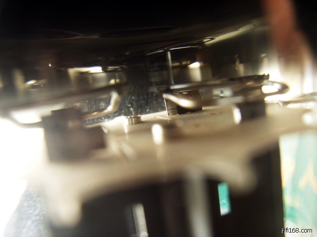

刘罗锅 - 2008/5/19 9:46:00
E兄:

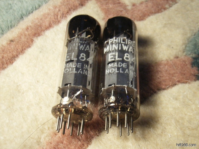

我还有一套4只PHILIPS 的D环EL84,暗码同为rx2 X5D,这是其中的一对;请问是1955年4月荷兰H厂生产的吗?其综合素质与同厂吹喇叭D环EL84有哪方面区别吗?(我没有机会对比过)
50多年前生产的东西,已经被用得瓶底开始发黑,但它们的测值没有含糊,屏流都还达到48毫安;只是4只管子的跨导略有偏差,分别是11、11、11.2、10.8,不得不佩服产品的技术和稳定的质量啊;声音也是没得说的。
附件: R0012367.JPG
附件: R0012362.JPG
附件: R0012378.JPG
