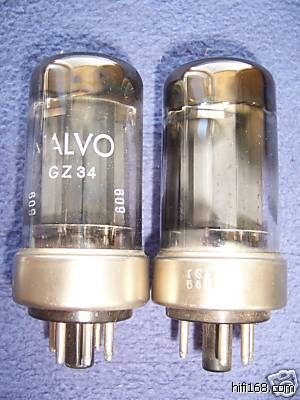

Mark记 - 2008/5/23 17:14:00
老师,看看这对铁座的VALVO,跟菲利普的有什么区别,值多少钱
84079

ericfdai - 2008/5/26 13:11:00
原帖由 Mark记 于 2008-5-23 17:14:00 发表
[attachimg]84079[/attachimg]
Philips产打Valvo标的,国内见过全新的有卖2000一只的

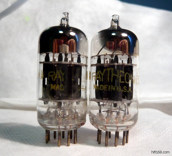

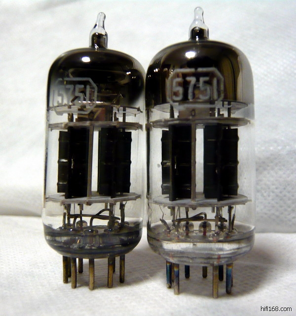

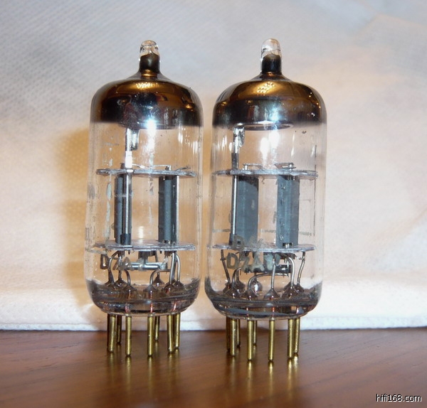

舟子 - 2008/5/26 20:06:00
最近把几对原配管换了,分别是雷神三云母黑屏方环5814A换下NEC 12AU7,富豪金脚灰屏圆环12AT7WA换下EH 12AT7,RCA白字黑屏三云母方环换下EH 12AX7
换管之后,声音全面提升,厅堂感加强,声场变宽变深,声音更华丽、更具感染力,乐器比例,定位更清晰,低频量感质感大大提高,高频细致润泽
试听软件:莫扎特 安魂曲 伯姆/维也纳爱乐 DG
     巴赫  小提琴无伴奏 谢林 DG
     巴赫  大提琴无伴奏 沙弗兰 Venezia
     理查施特劳斯 最后四首歌  诺曼/马舒尔 PHILIPS
附件: P1000144a.jpg
附件: P1000235a.jpg
附件: P1000257a.jpg

老兄换的管虽不是顶级,但确实都是性价比很高的管.花钱不多,收效很好,恭喜!
